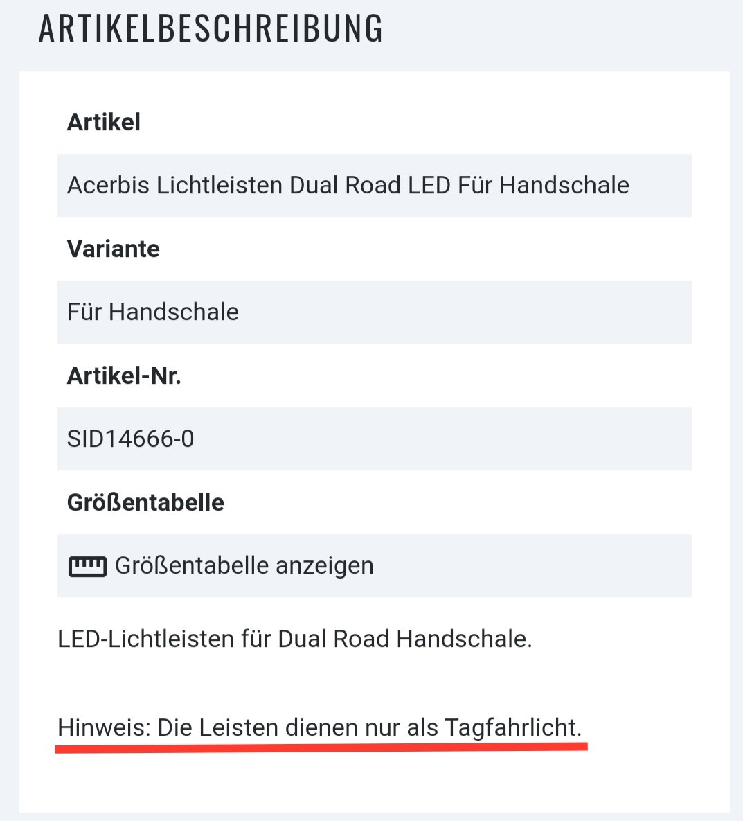

vorne hätt ich gerne das montiert
 https://www.maciag-offroad.de/acerbis-lichtleisten-dual-road-led-fuer-handschale-sid14666.html?utm_source=googlePSM&utm_medium=PSM&utm_campaign=googlePSM&gclid=Cj0KCQiAq97uBRCwARIsADTziyZ7z_A_kZDI0TgOqbyvRT4cydoTj4Qx51MWLaY7btKlLZekVeYCmIkaAv4iEALw_wcB

Das diese Teile in deinem Link keine Blinker sind ist dir aber bewusst? 🤔

Ich wusste nicht, dass man die Handleisten-LED nicht als Blinker nutzen kann.
