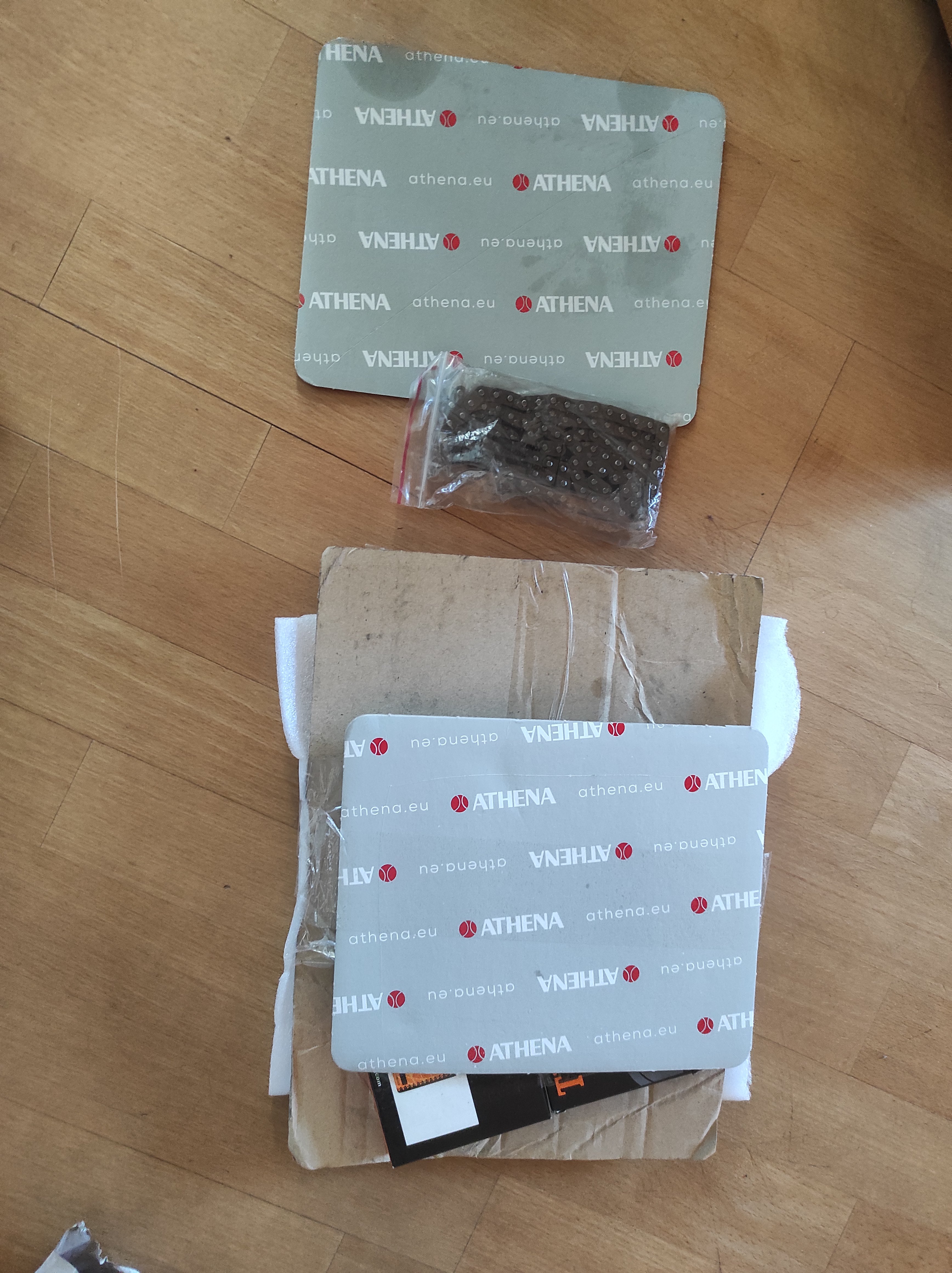

Hier noch ein Bild, wie ich sie gekauft hab.

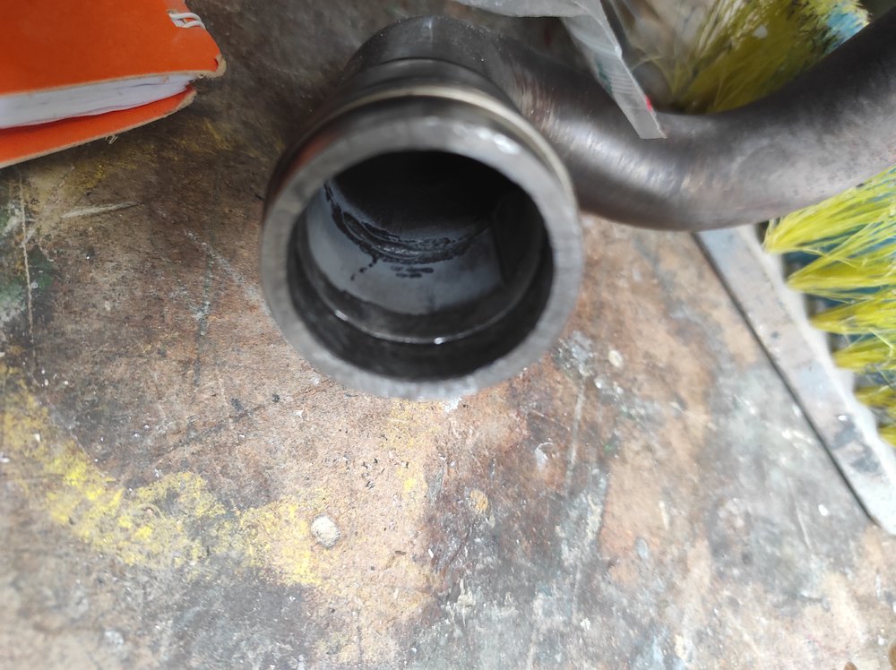

Hat von euch jemand mal einen Krümmer mit Powerbomb gesehen?
Hätt nämlich einen Freund, der auch Titan Schweißen kann etc
Und gemacht wärs ja ganz leicht

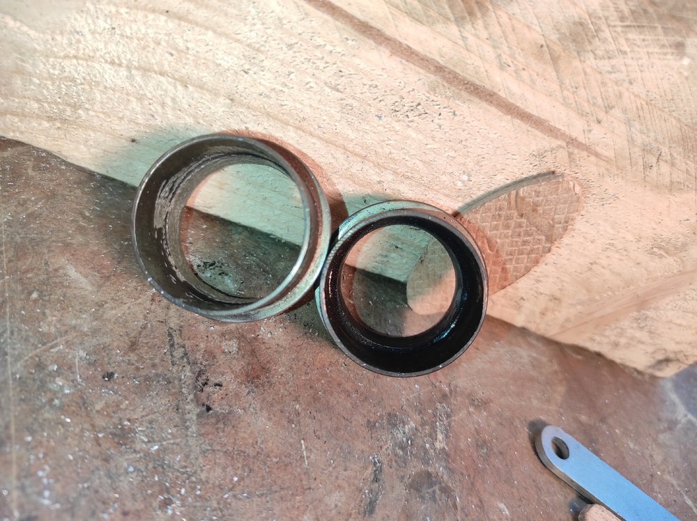

Nein, die Krümmerrohre gehen außen drüber. Und da wo sie anstehen, sind die Hülsen nach innen geragt.
Sprich innen war das einfach eine unnötige Verjüngung.
Ich schau, ob ich am Montag ein Foto machen kann, wo man's sieht.

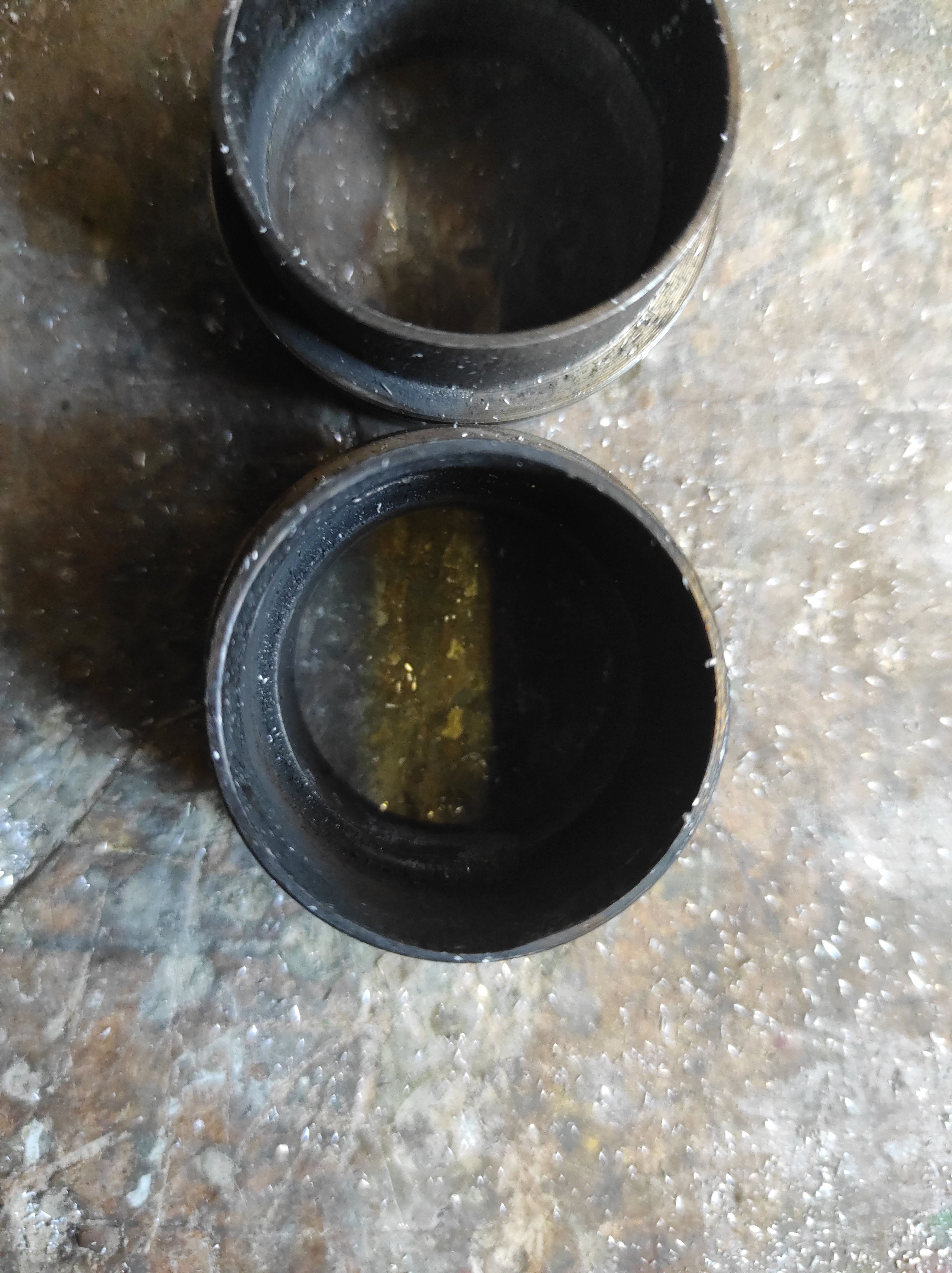

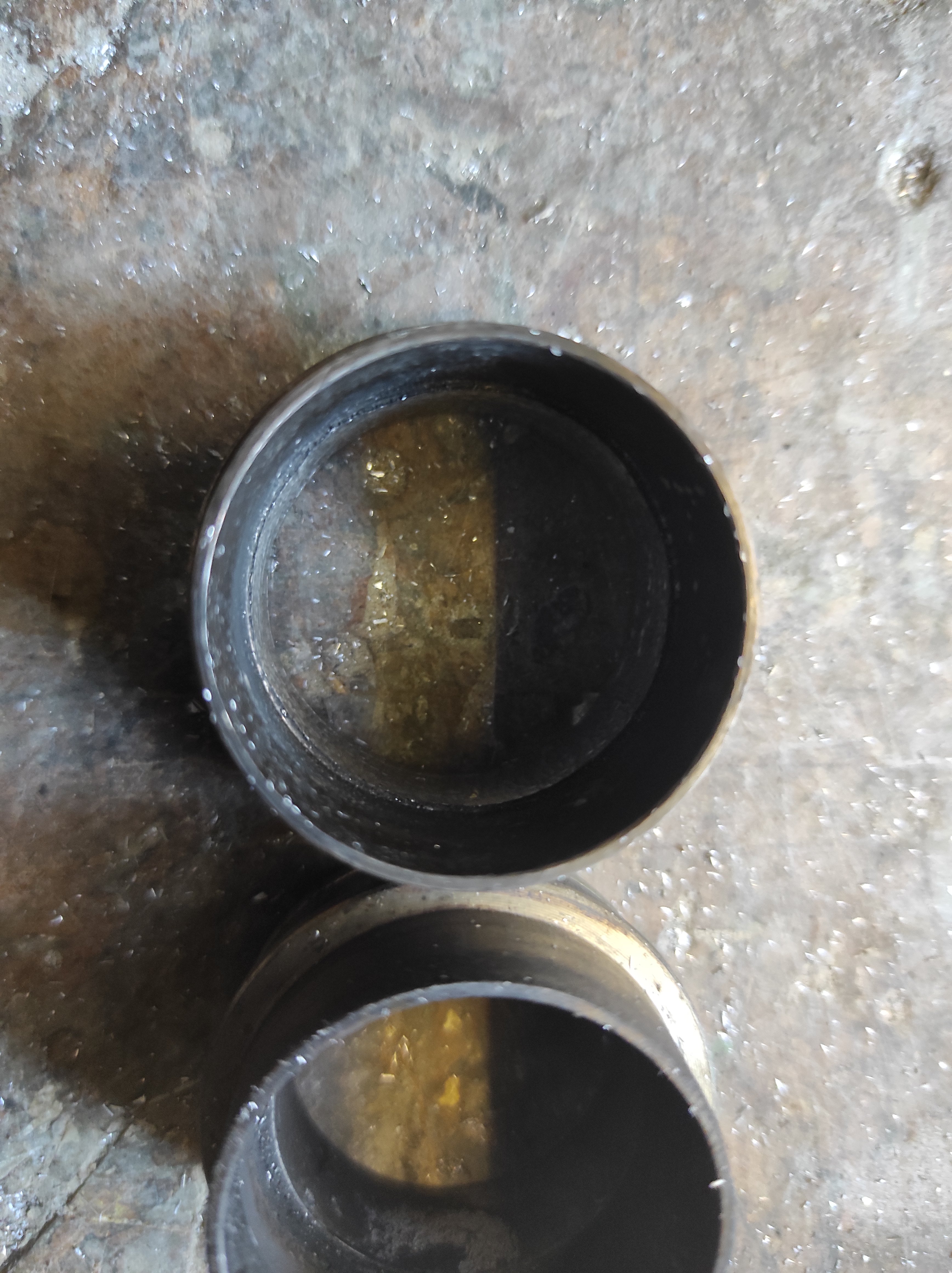

War dir noch ein Bild von den Auslasshülsen schuldig (noch nicht 100% fertig, aber man sollts besser sehen) Ist in letzter Zeit wenig weitergegangen, war viel am Berg am Weg ?
Also das Maß vorher als Engstelle war 28mm, jetzt offen und schön für den bearbeiteten Auslass angepasst, ist bei 31mm im Durchmesser

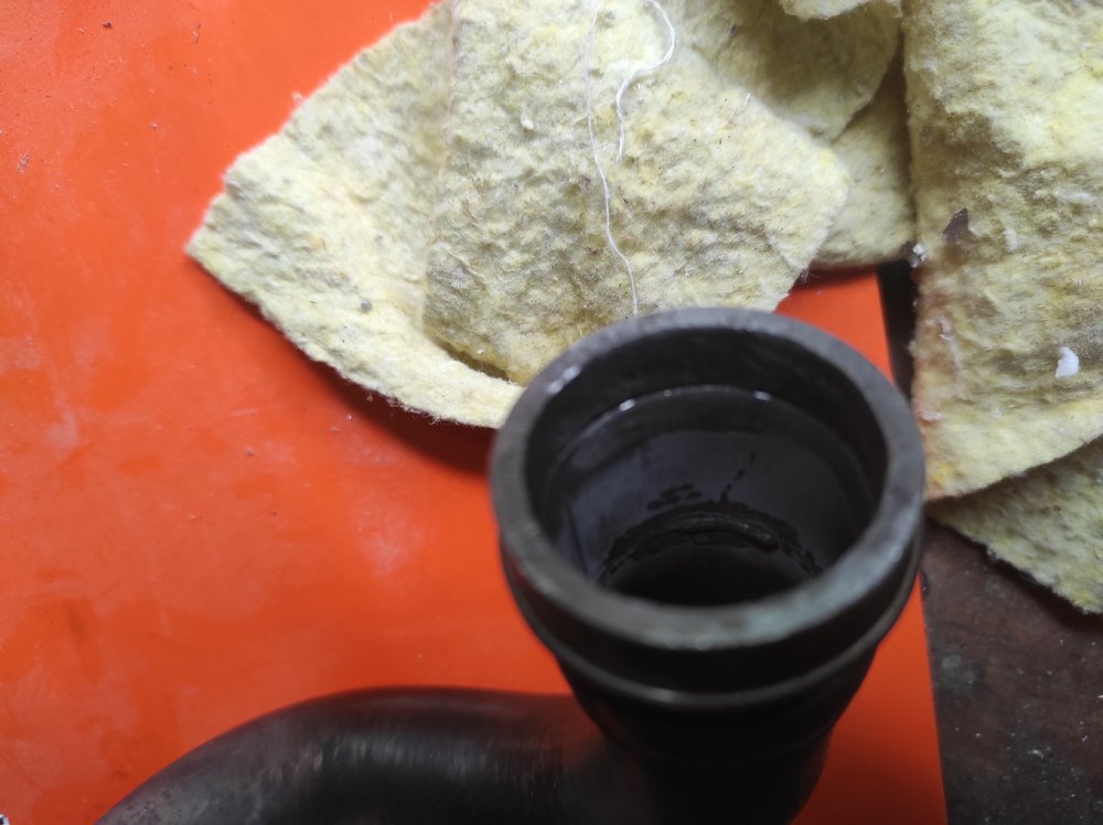

Heute mit dem Kopf bearbeiten begonnen, auch der ist original schon sehr schön verarbeitet.
Habe aber festgestellt, dass beim Auslass, wo der Adapter für den Auspuff ist, die Hülse bzw eben der Adapter einen viel kleineren Durchlass hat als der Auslass und der Krümmer.
Habe die nun angeglichen sowie die Kanten geglättet und bin von 28mm Durchmesser auf 30,5mm gekommen. Grad gesehen, auf den Fotos sieht mans nicht gut..
Morgen wird dann weitergemacht und je nachdem, wenn die Lager und der Kupplungsnehmer kommen, wird zusammen gebaut.

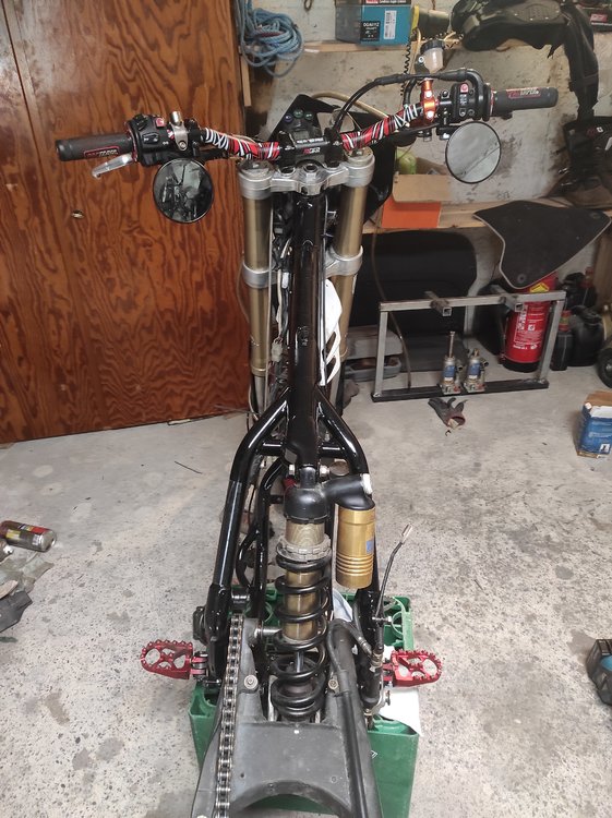

Heute mal die Räder, Gabel, etc in den Rahmen gesteckt.
Und das Teil sieht mega aus mit den roten Felgen, Fussrasten und polierten Gabelbrücken
Der Kopf ist heute auch gemommen, danke nochmals für den Kontakt Andreas.
Der wird die Woche bearbeitet und nächste Woche sollte sie soweit zusammen gebaut sein. Das Warten auf halbwegs warme Temperaturen wird aber hart werden
