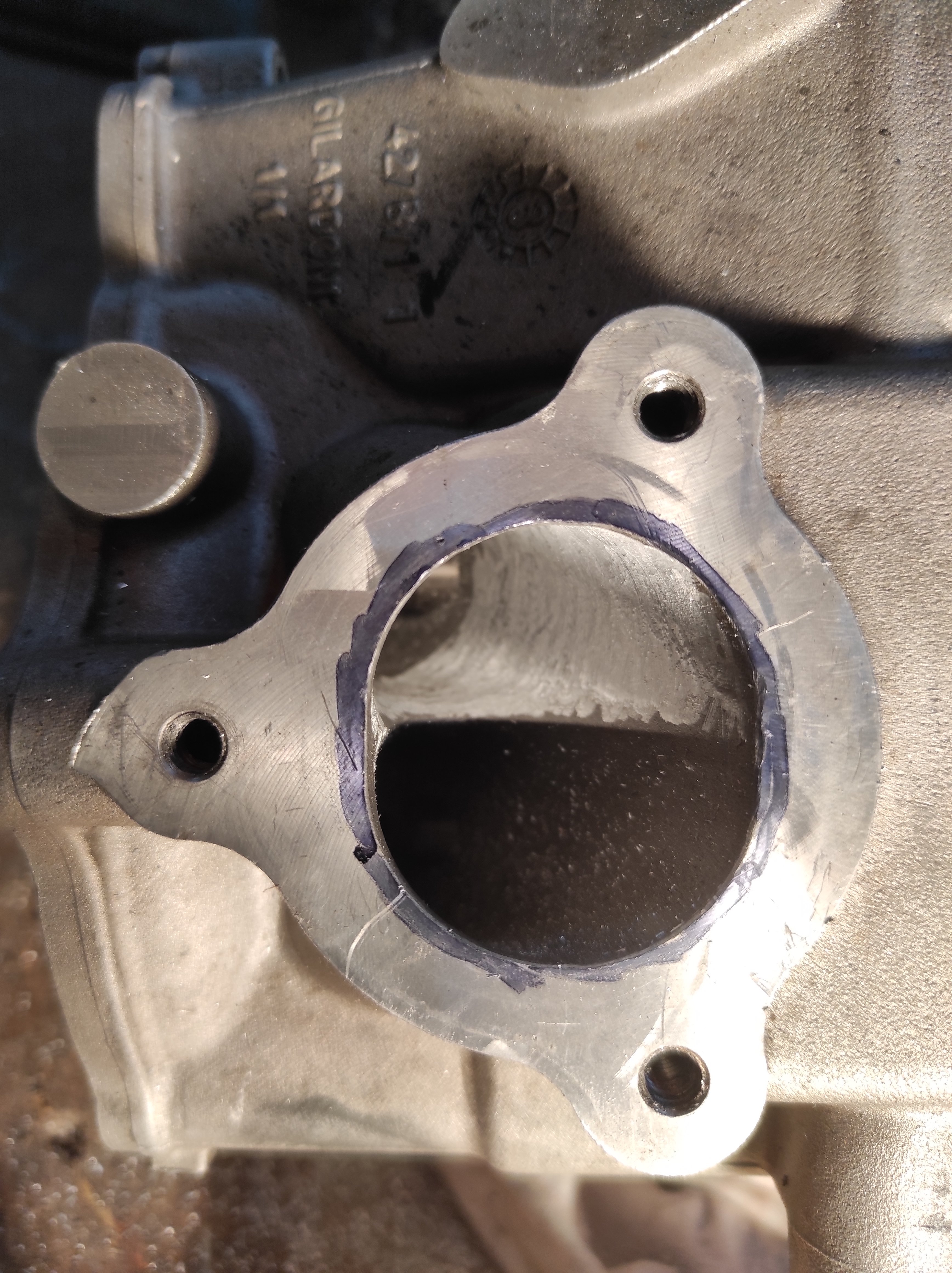

Der Gussgrat?
Der kommt schon noch weg, das Foto war nur nach dem ersten Stück, damit man sieht, wies aussieht ?☝️

Hab auch schon die Info bekommen, beim Einlass nach unten garnichts weg zuarbeiten, sondern nur nach oben und in die Breite.

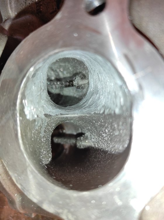

hab mal heute bei einem kaputten Kopf, den ich rumliegen hatte, ein bisschen bearbeiten geübt.
wenn da Kenner dabei sind, würde ich mich freuen über Feedback, was besser gehört bzw. falsch war. Foto kommt gleich, ist aufm Handy

da ich noch einen kaputten Kopf da habe, werde ich mich da mal beim Porten probieren und wenn das gut klappt, beim neuen Kopf ebenso machen.
