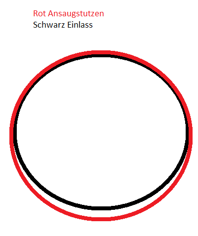

bin eh grade dabei, was auszuprobieren und mir ist gestern aufgefallen, dass, wenn ich die Alugussplatte vom originalen Anssaugstutzen an den Einlass halten, da am unteren Ende (siehe Zg.) eine ganz schöne Stufe ist, die den Einlass deutlich verkleinert.
ich hab jetzt nicht vor, gleich mit dem Dremel die Runde zu gehen, aber in der Theorie ist ja das doch ein nicht zu verachtender Faktor oder?
Kühlkanal geht ja da keiner vorbei, der das bedingen würde.
hab eh noch einen Kopf rumliegen, muss heute mal schauen, ob der die Stufe auch hat oder ob es in der Nachbearbeitung der Produktion kurz italienische Momente gab.
