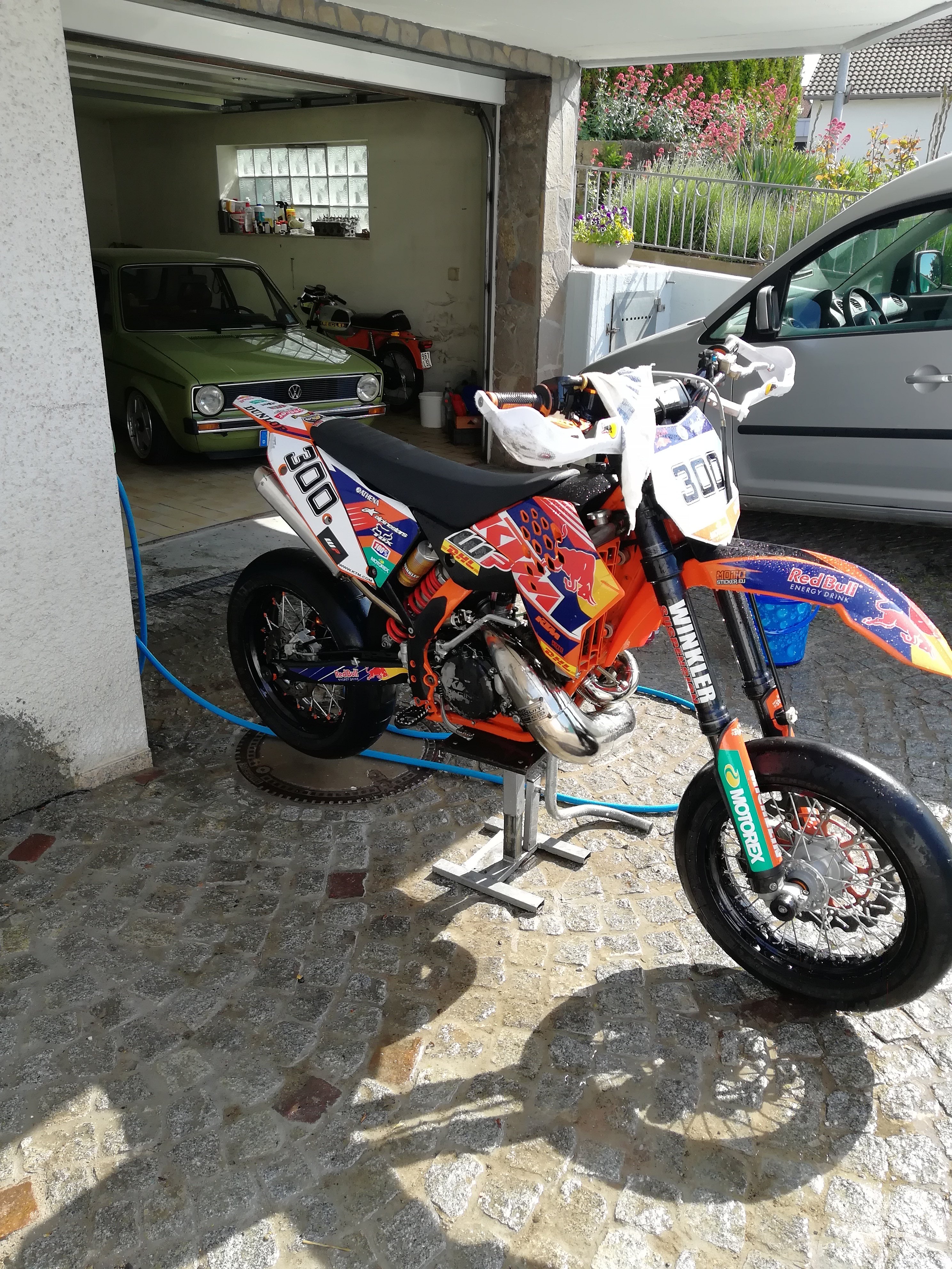

Servus zusammen,
Ich fahre nun schon seid ein paar Jahren meine 300er KTM - Motor von Bj. 2000.
Der Motor an sich wurde vor ca. 60h vom Motorenbauer komplett revidiert sowie Kolben u. Zylinder vor 5h nocheinmal.
Der Keihin PWK 38 Airstriker wurde vor ca. 30h neu gekauft... Am Motor ist alles auf undichtigkeit geprüft und tip top.
Nun zum eigentlichen Problem...
Bin bisher die Doma Anlage mit folgender Abstimmung gefahren "Kerze Rehbraun". 178er HD, 42er LLD, N2zK Nadel auf Klipp 2 und 7er Schieber.
Sooo, Nun fahre ich die Pro Circuit Platinum 1 Anlage ohne jeglichen Erfolg beim Abstimmen. HD schon bei 185, LLD bei 48, Nadel auf eine JJD gewechselt auch mal auf Klipp 3......an der Leistung ändert sich nichts bzw. Sie läuft ohne irgendwelche Anzeichen von zu Mager oder zu Fett beim Fahren.... Sie läuft absolut sauber wie man es haben möchte. Jedoch bleibt die Kerze BR8ES immer Grau egal was ich verändere.
Kühlwasser frisst sie keine.
Hier noch ein paar Aktuelle Bilder.

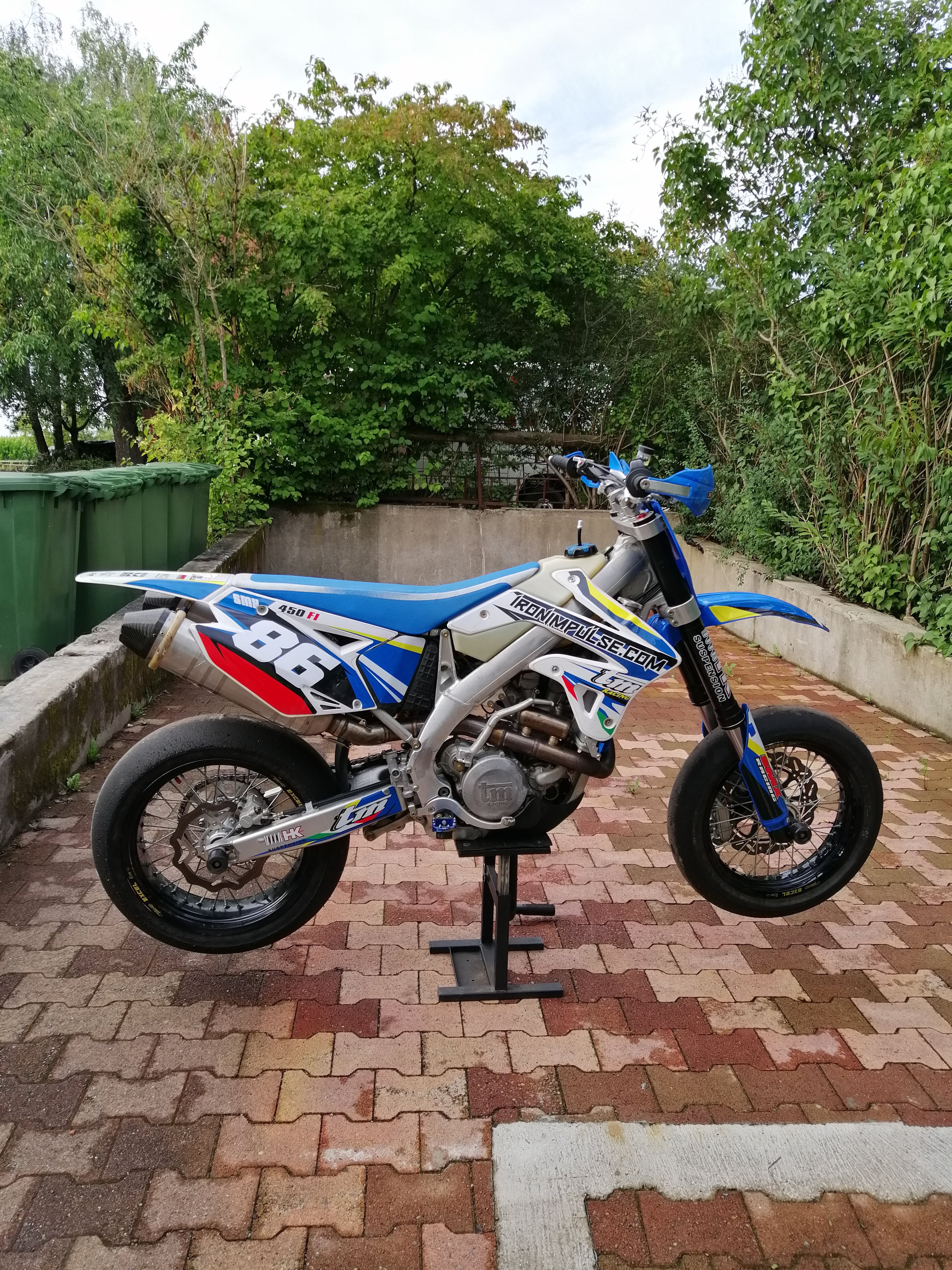

Ist ne 14er vom Kumpel, sehr gepflegt, alle Rechnungen dabei etc... Für den umstieg von 2t auf 4t echt top.
