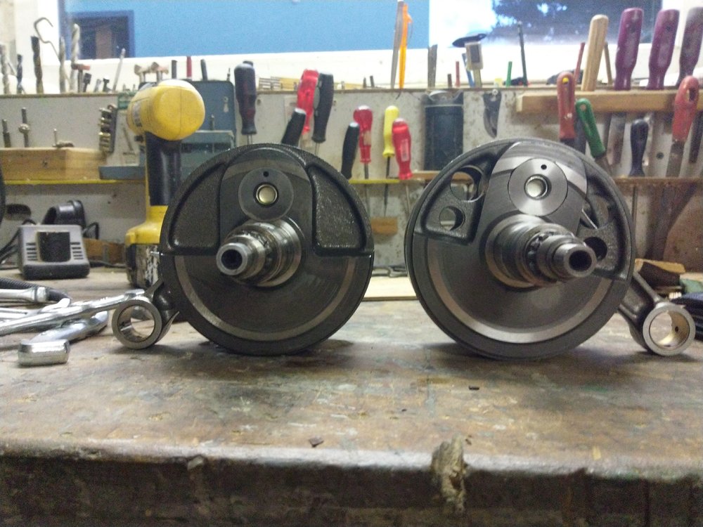

hier wars ja jetzt länger ruhig und zwar hatte da A) den Grund des Kupplungskorbes und B) wollt eich auch sichergehen, dass alles funktionert, bevor ich mir dann Kommentare a la "ich habs dir doch gesagt, anhören kann (no offense ;)
also hab natürlich die Teile gekauft, die ich auf Seite 1 angegeben habe, sprich:
high compression Kolben
leichtere Kurbelwelle
scharfe Einlassnocke
Ausgleichswelle entfernt
und es hat sich zu 10000000% gelohnt, die Fuhre geht wie die Hölle, bin ja schon ein paar Sumos gefahren und die fährt außer Konkurrenz.
heut bei knapp 5° bei 175kmh hab ich mich nicht mehr getraut länger Gas zu geben und die standen schnell am Tacho.
