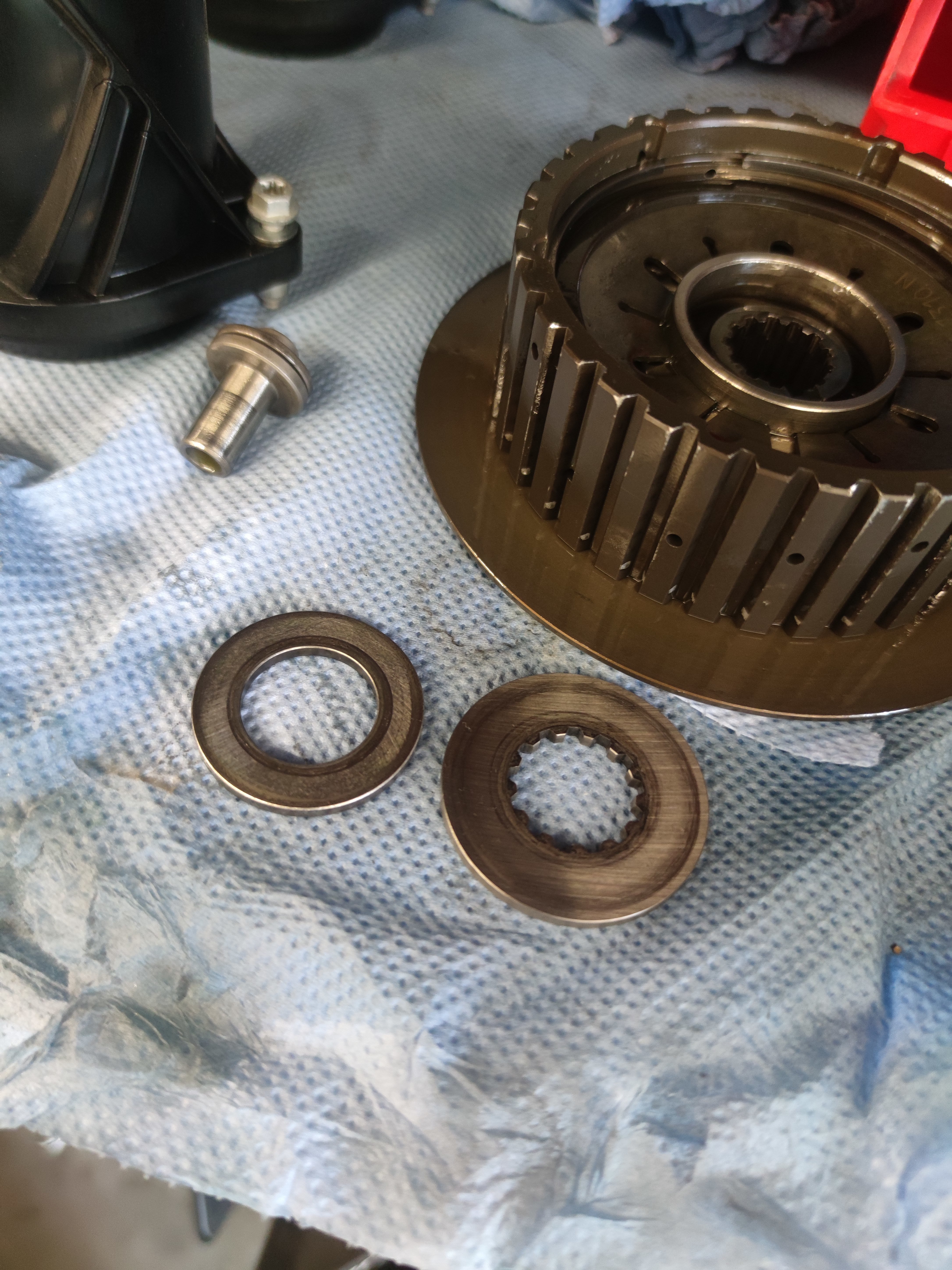

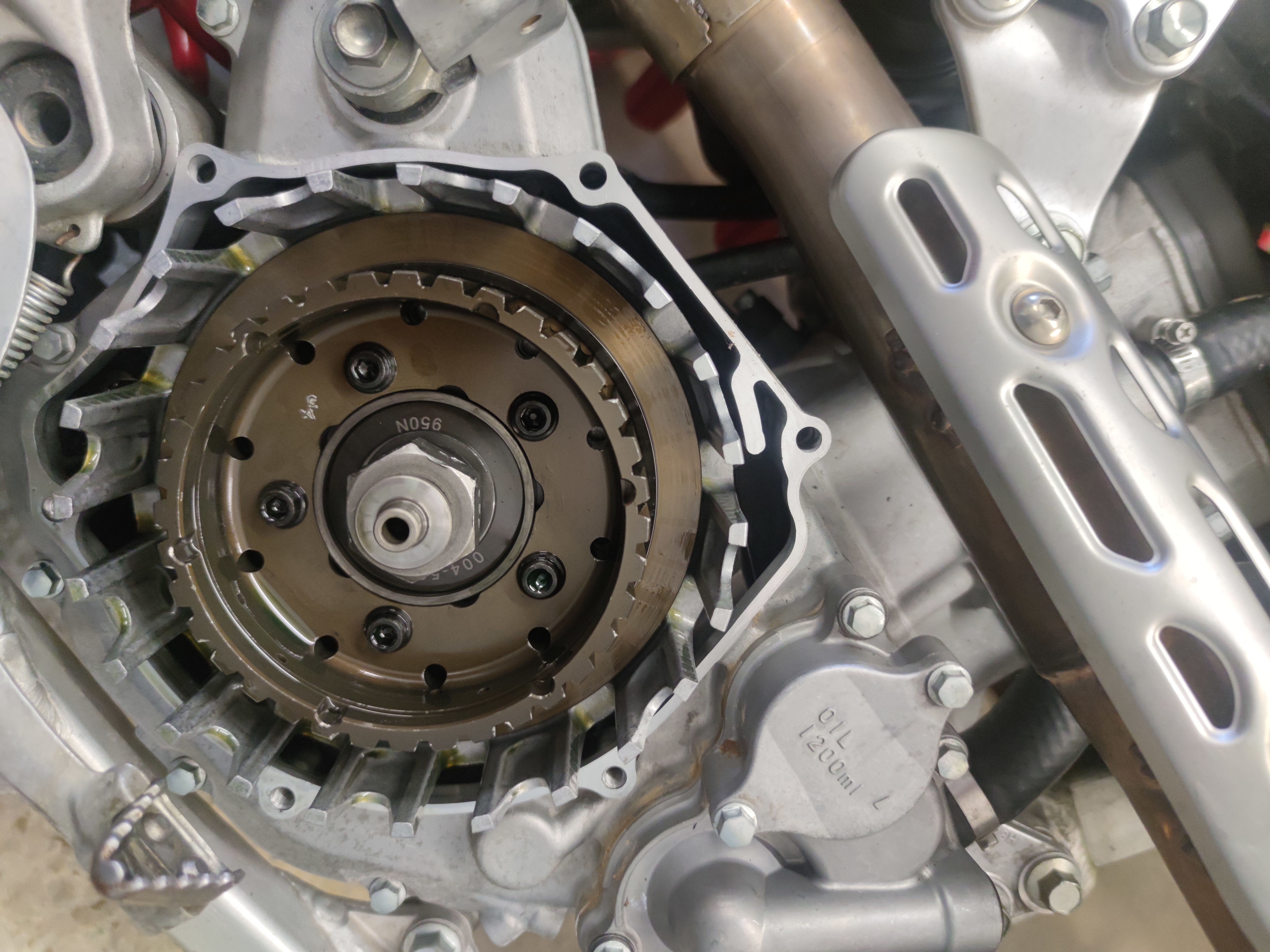

Chris2704 Posted March 26, 2022 Report Share Posted March 26, 2022 Guten Abend miteinander. Habe eine Suzuki rmz 450 2011 "neu" gekauft und wollte nun die Sutter AHK Kupplung von meiner Suzuki rmz 450 2007 einbauen (passt hatte es mit Sutter abgeklärt). Aber leider habe ich vermutlich wa falsch gemacht weil sie garnicht mehr trennt. Also Selbst ohne Kupplungsscheibe trennt es garnicht. Der Kupplungskorbhalter und das "innere Teil" glaube Kupplungskorb heißt der ist Fix "verbunden" sobald ich ein Gang einlege. Im Leerlauf kann ich den Kupplungskorb ganz leicht drehen. Das sollte immer der Fall sein richtig? Um jeden Tipp bin ich dankbar:) Quote Link to comment Share on other sites More sharing options...

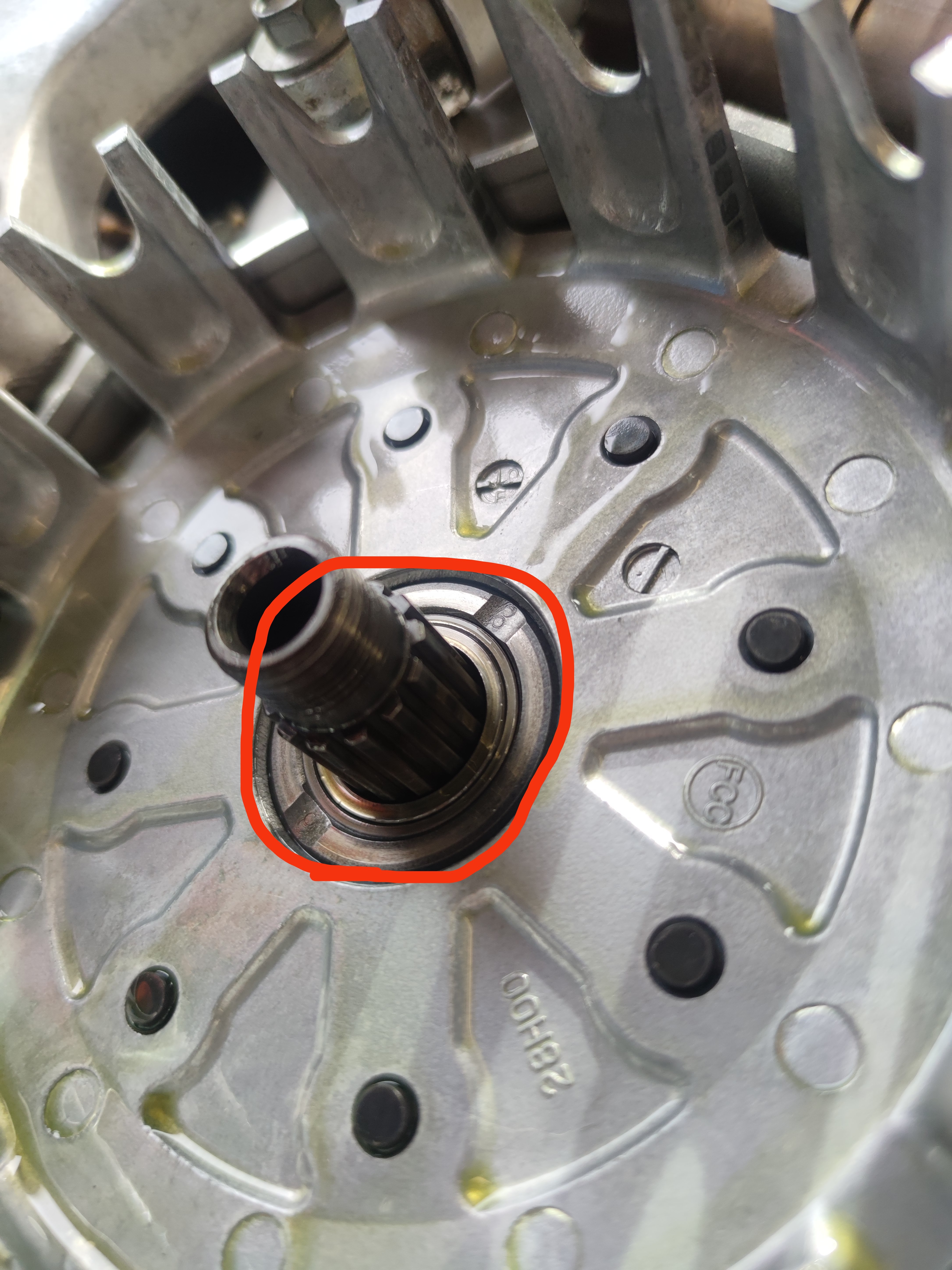

Chris2704 Posted April 18, 2022 Author Report Share Posted April 18, 2022 Problem gelöst. Hatte die Anlaufscheibe von der 2007 Suzuki mit in die 2011 verbaut und diese ist größer und hatte sich dann zwischen inneren und Äußeren kupplungskorb verhackt. 2 Quote Link to comment Share on other sites More sharing options...
