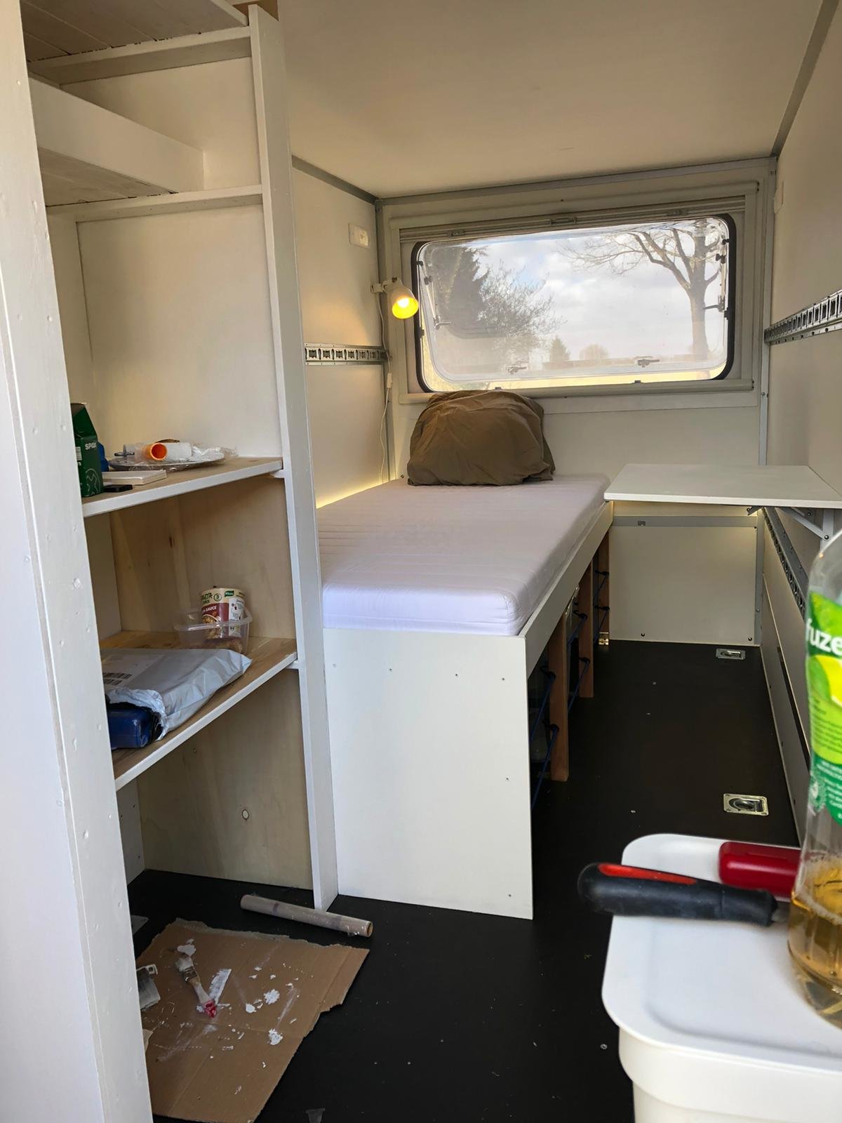

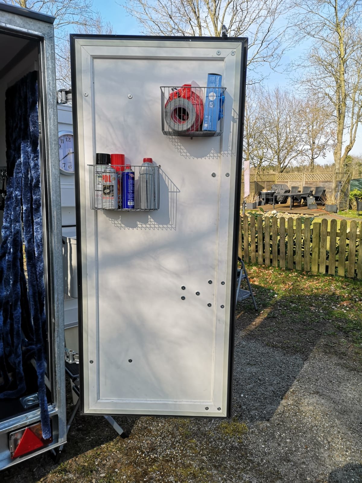

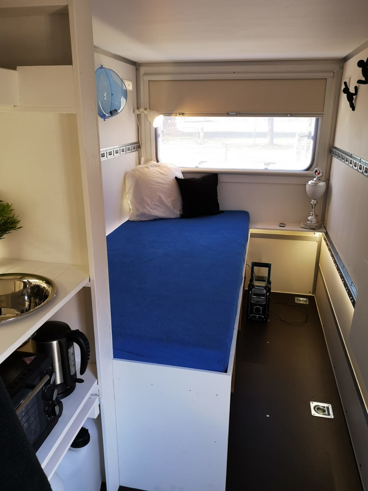

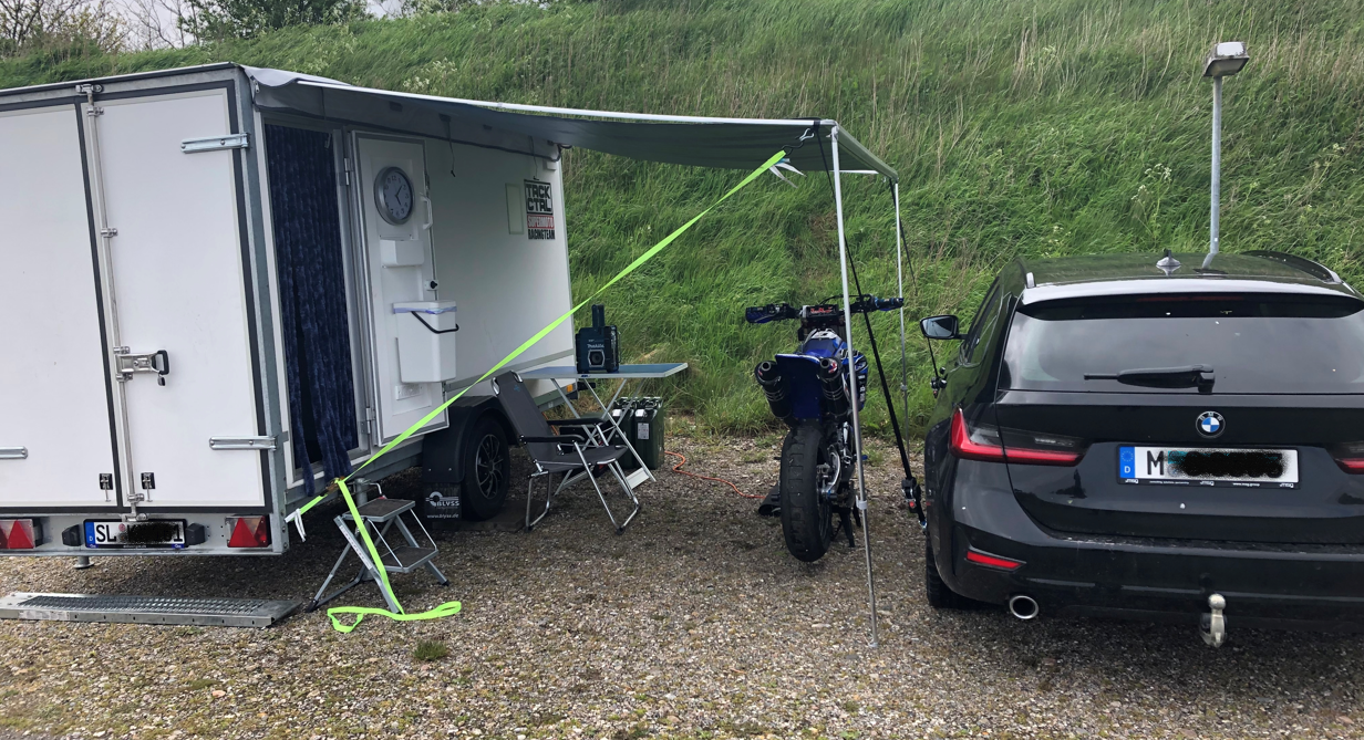

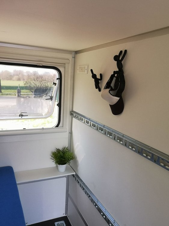

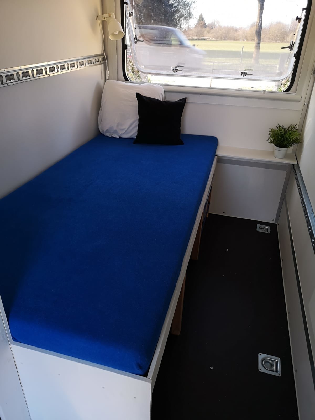

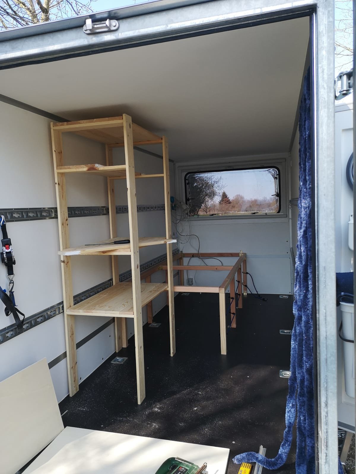

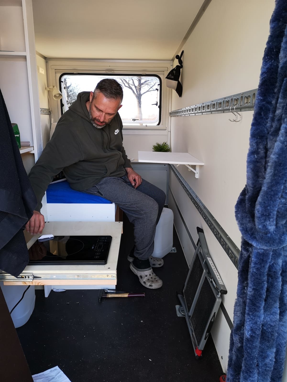

bin grad auf meiner Festplatte über die Bilder meines Anhängerausbaus vom letzten Jahr gestolpert. Da ich immer noch zufrieden mit dem Layout, der Grösse und dem Kauf im Allgemeinen bin, zeig ich euch den Kram mal. Der ein oder andere hat's ja schon live gesehen.
Basis ist ein 350x150x180 1300kg Kofferanhänger von Blyss aus Sperrholz.
Die Marke kann ich aufgrund der grottigen Verarbeitungsqualität nicht weiter empfehlen, muss jetzt aber damit leben.
Der Ausbau ist nicht autark, da aber eigentlich auf jeder Strecke Strom ist, war mir das wurscht.

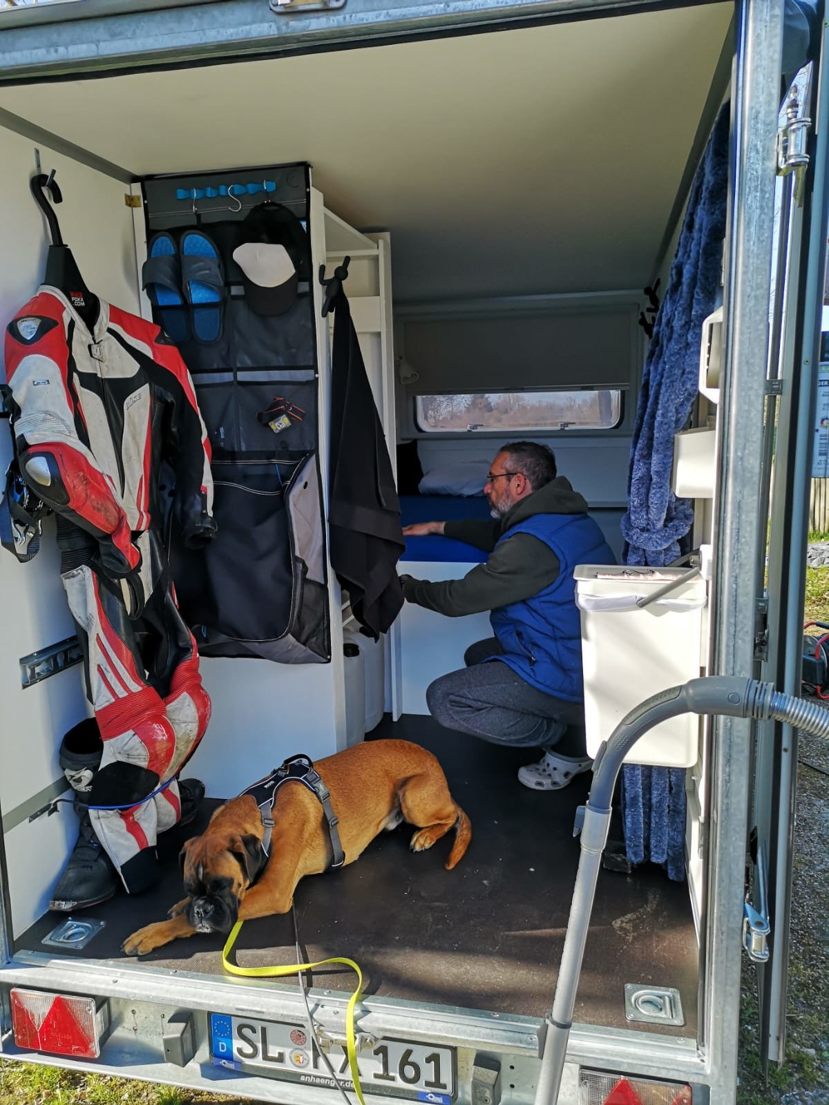

An der Front habe ich ein Campingdose zur Einspeisung eingebaut und dem Boden unter dem Waschbecken noch ein Loch verpasst, damit das Abwasser draussen aufgefangen werden kann.

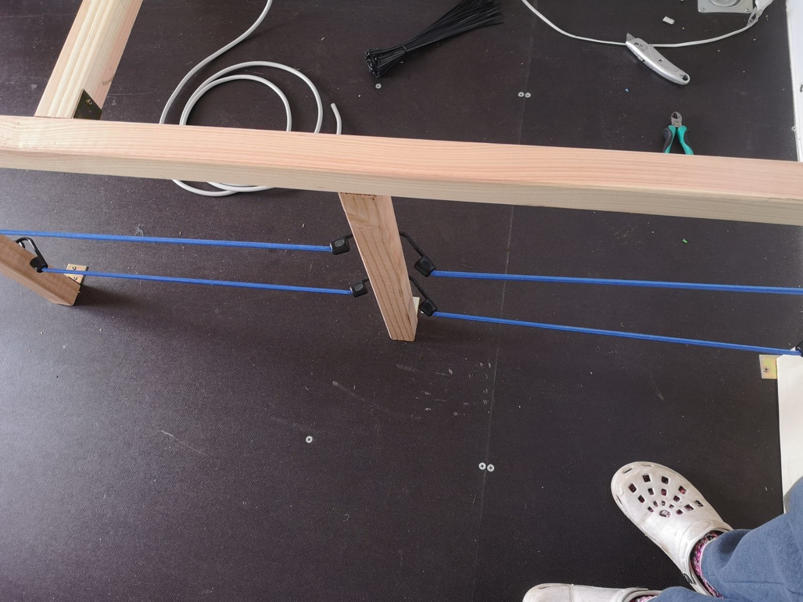

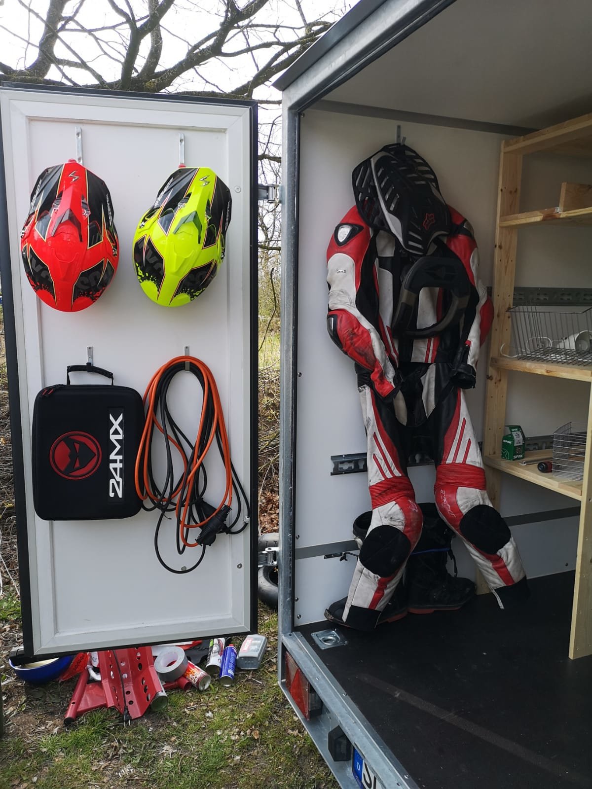

Das Moped steht hinten rechts mit dem Hinterrad in den beiden Klappregalbügeln und wird vorne abgespannt. Da unter dem Bett vorne links der Stromgenerator und Benzin stehen, ist das Gewicht auch wieder ausgeglichen.

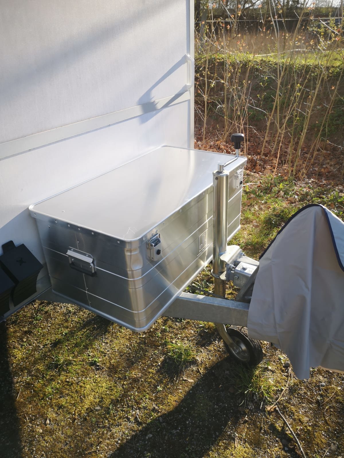

In der Deichselbox haben Zeltwände und Stromkabel Platz. Hab damit im Innenraum mehr Stauraum als ich brauche.
Vllt. ist ja für den ein oder anderen eine Anregung dabei. Costa liegt das Ganze bei 7k in Summe, musste den Schreck nach dem Zusammenrechnen von dem Ganzen Krimskram, den ich zum Anhänger dazugekauft habe, auch erstmal verdauen :bag: :4:

Schöner Ausbau. Die Blyss Anhänger sind gerade öfter zu sehen für diese Zwecke. Gibt es auch fertig mit Tür und Fenstern direkt kaufen. Preise sind gegenüber anderen Anhänger Herstellern deutlich niedriger.
Ein Bild mit dem Motorrad drin wäre noch interessant.
Ich stehe gerade selbst vor der Entscheidung einen Kofferanhänger auszubauen oder einen Bus zu kaufen. Bisher hatte ich einen alten KIP Wohnwagen anstelle eines Kofferanhänger genutzt.
vor einer Stunde schrieb Janneman:
Der hier hat 4400,- gekostet inkl. Tür hinten und Fenster vorne. Leider sind viele Sachen schief und krumm, falsch gebohrte Löcher wieder zugekleistert und einige Aluleisten lieblos und zu kurz angebaut. Der Preisunterschied zum nächsten war so 2000, wenn ich mich Recht erinnere.
