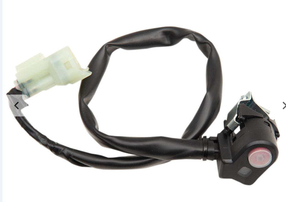

ich habe eine Frage, die mir weder Yamaha Deutschland noch eine Yamaha Werkstatt beantworten kann. Also letzter Ausweg Powerwheelie ;)
YZF450 BJ 2019 ( Modell 2018-2022)
Ich habe den Launch Control Schalter an meinem Moped

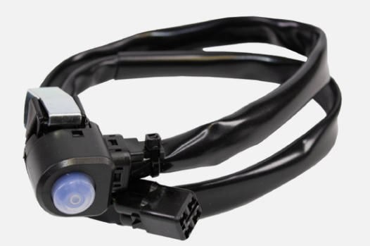

Am Wochenende habe ich andere Yamahas aus 2019 gesehen, die haben den blauen Mapingschalter dran
Nu is die Frage, wie kann Vatti siene Mappings mit dem roten Schalter umschalten?
Haben die Jungs mit dem blauen Schalter keine Möglichkeit, die LC zu benutzen?
Zu Hülf! :giveup:

Hallo Balko,
das ist ganz einfach. Offenbar hast du einen Dual Switch.
Nix machen ist Map 1
Drücken und LED leuchtet dauerhaft ist Map2
Festhalten und Blinken = LaunchControl
Danke, dann werde ich das mal an Yamaha Deutschland und die Crosswerkstätten weitergeben.
