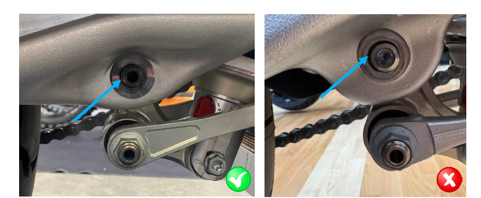

papenburger Posted May 6 Report Share Posted May 6 Hiervon sind nicht nur die SMR Modelle betroffen, sondern auch die FS. Primär geht es um den Durchmesser der Bolzen/Bohrung. Kurzfristige Abhilfe kann mit einer Schwinge aus den Modellen der 2016 - 2020? geschaffen werden oder es wird die Umlenkung der 2023er genommen. Quote Link to comment Share on other sites More sharing options...
Balko Posted May 12 Report Share Posted May 12 hier das Problem in Bildern. Ist nicht meine, sondern vom Händler Quote Link to comment Share on other sites More sharing options...
