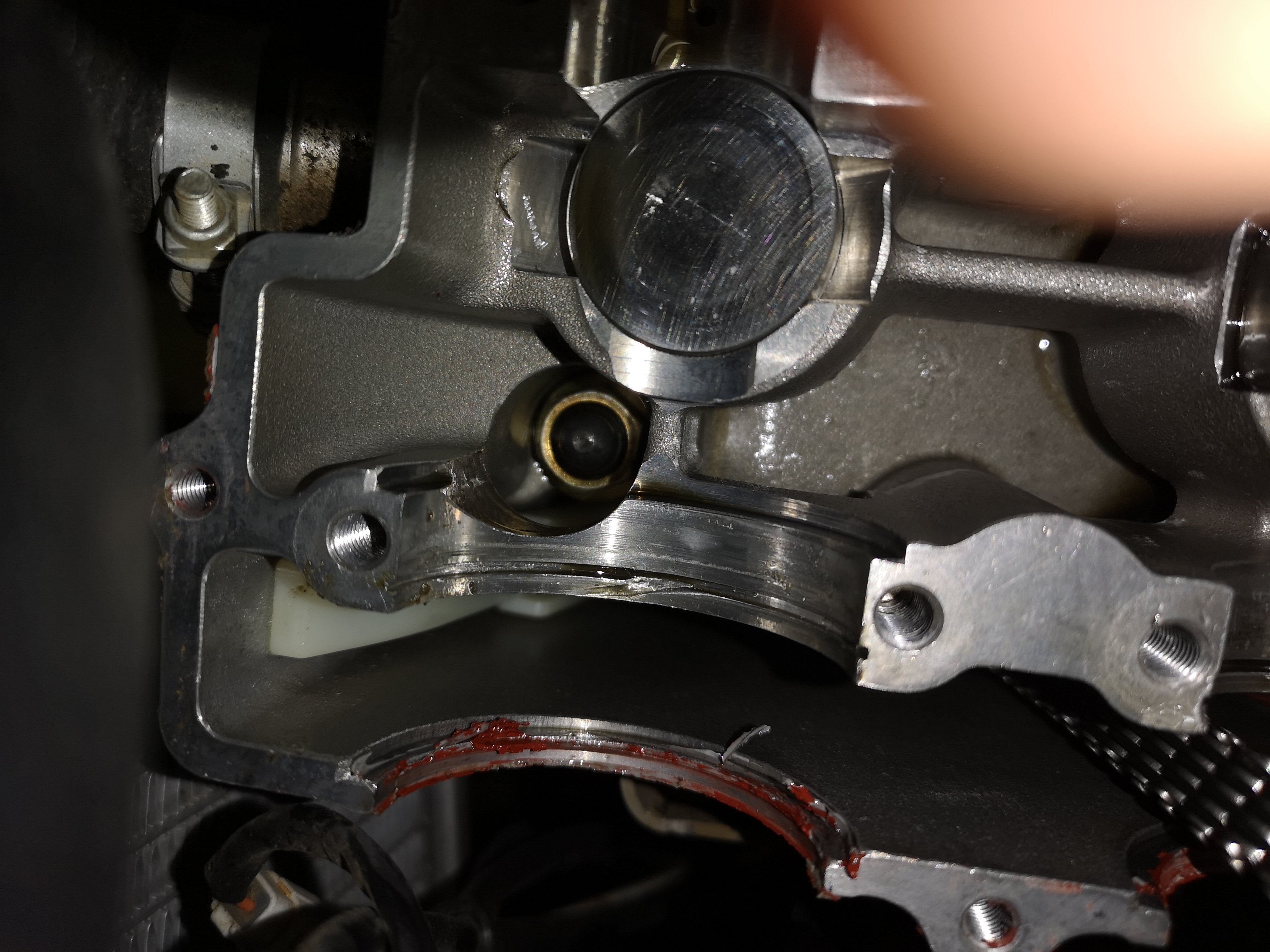

Moin Leute, ich bin heute frohen Mutes in meine Werkstatt gegangen zu meiner teils zerlegten TM mit dem Ziel das Ventilspiel einzustellen.

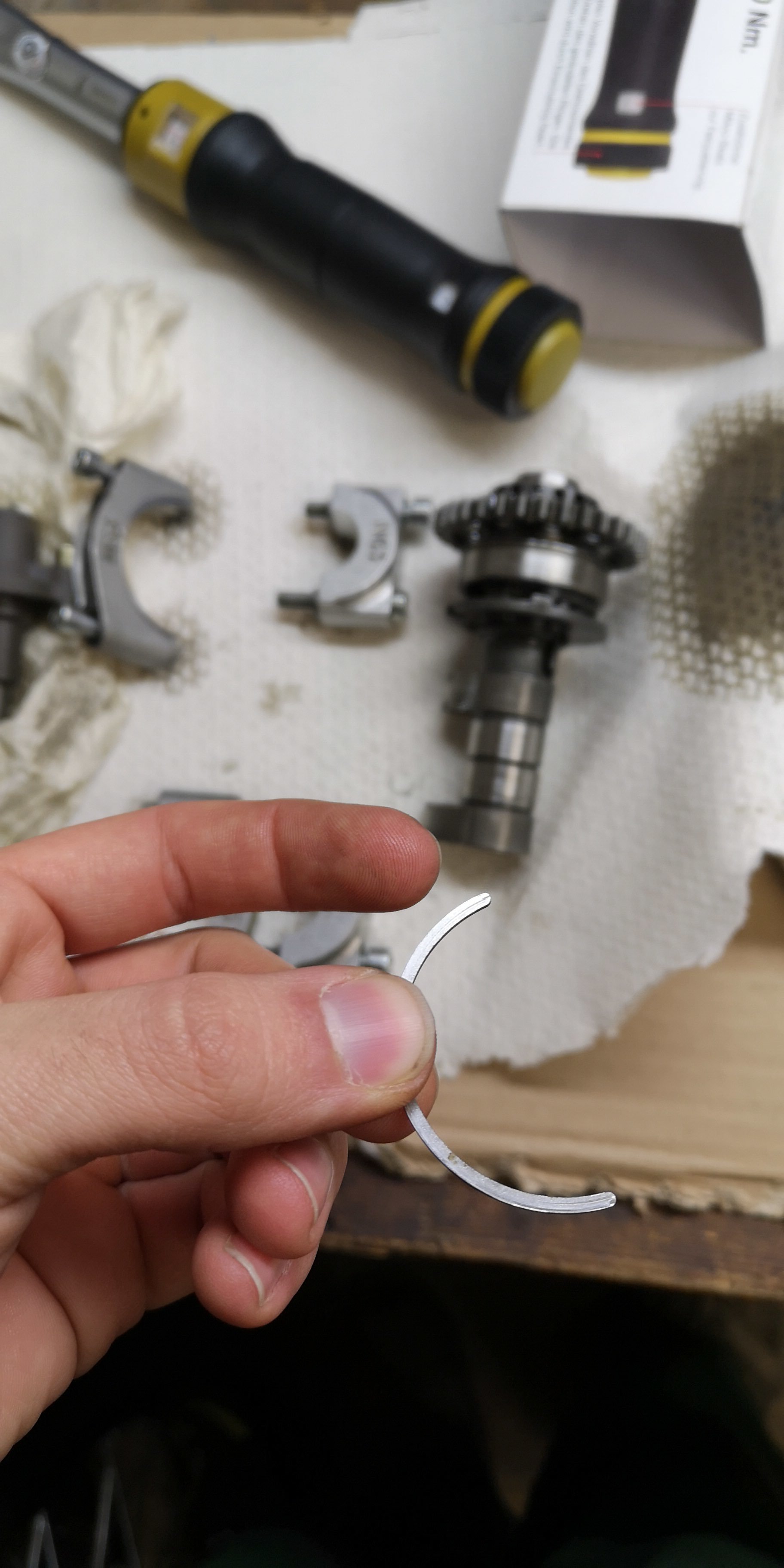

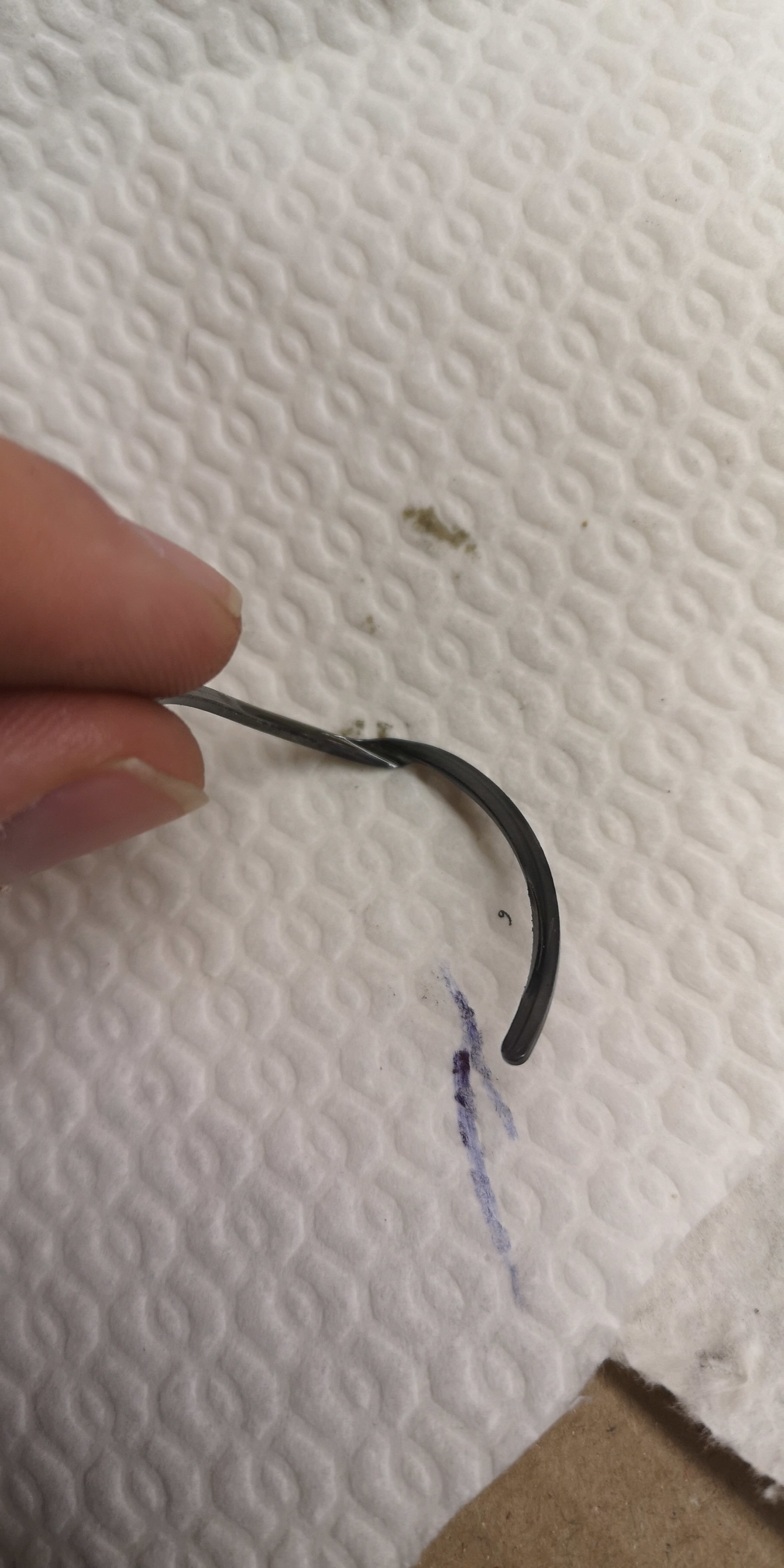

Beim Ausbau der Nockenwellen ist es dann passiert, ein Halbmond förmiger Sicherungsring von der Nockenwelle ist mir in den Schacht der Steuerkette gefallen 🥴
Der Ring von der Einlass Nockenwelle ging wie Butter raus, beim Auslass überhaupt nicht, bis ich dann die Nockenwellen leicht gekippelt habe, zack, lag das Ding in dem Schacht oder was noch davon übrig gewesen ist.
Ich vermute der Ring war bereits nicht mehr komplett und mein Vorgänger hat einen Fehler gemacht beim Einbau, anders kann ich mir diese Beschädigung nicht erklären, siehe Bild.

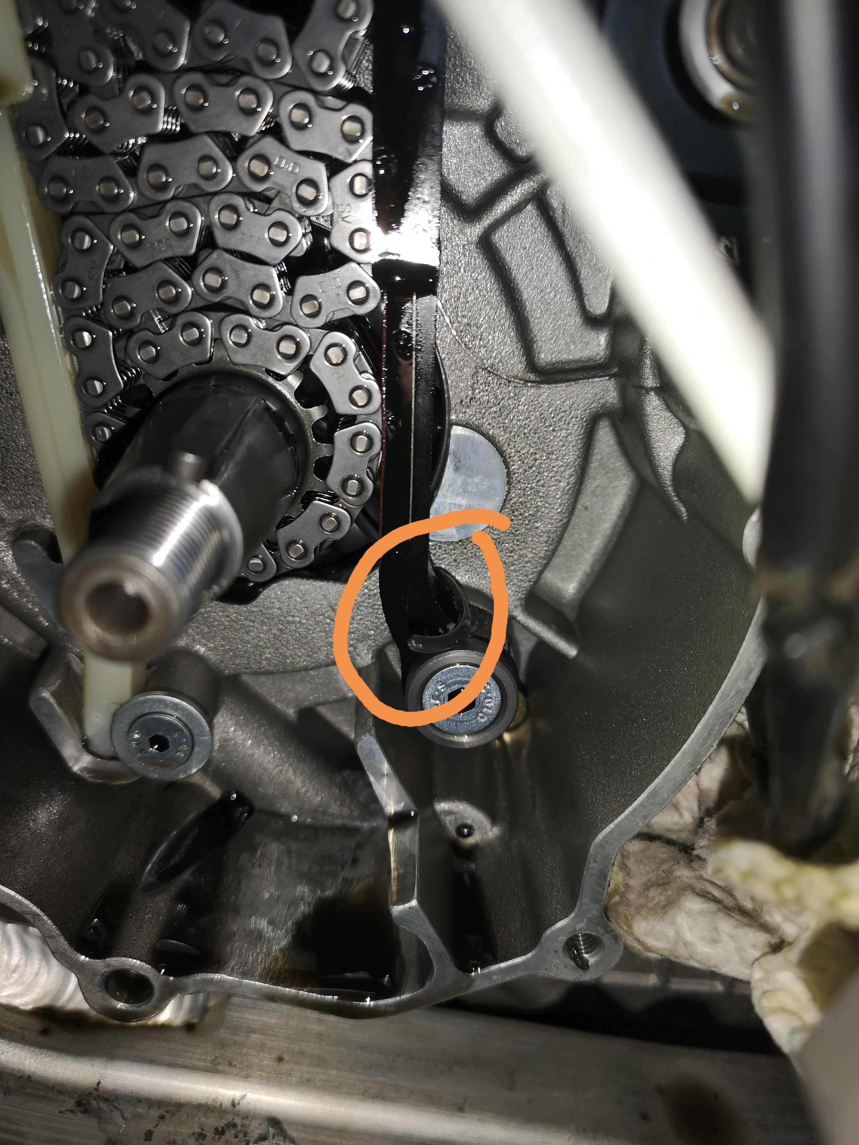

Wie dem auch sei, das Teil liegt jetzt irgendwo da drin, Magnet, flexible Kamera, Zündungsdeckel demontiert...nichts! 😫
Mein nächster Schritt wäre jetzt dieses mitnehmer Rad zu demontieren, nennt man das überhaupt so?
Allerdings traue ich mich da nicht so richtig heran da ich Angst habe das sich die Zündung verstellt.
Hat von euch noch einer eine Idee oder einen Tipp wenn ich dort weiter demontiere auf was ich da genau achten muss?

liegt das Teil hinter dem Polrad?
wenn ja, ab mit dem , brauchst einen Polradabzieher und im Idealfall einen Schlagschrauber.
dann kannst das Polrad abnehmen, das Teil rausfischen und das Polrad wieder montieren.
sofern TM da nicht anders als 90% der 4 T, die bei uns so rumfahren, ist, kannst da auch nichts verstellen.
Motorrad nach links kippen und mit jemandem zusammen schütteln, hast sicher schon probiert oder?

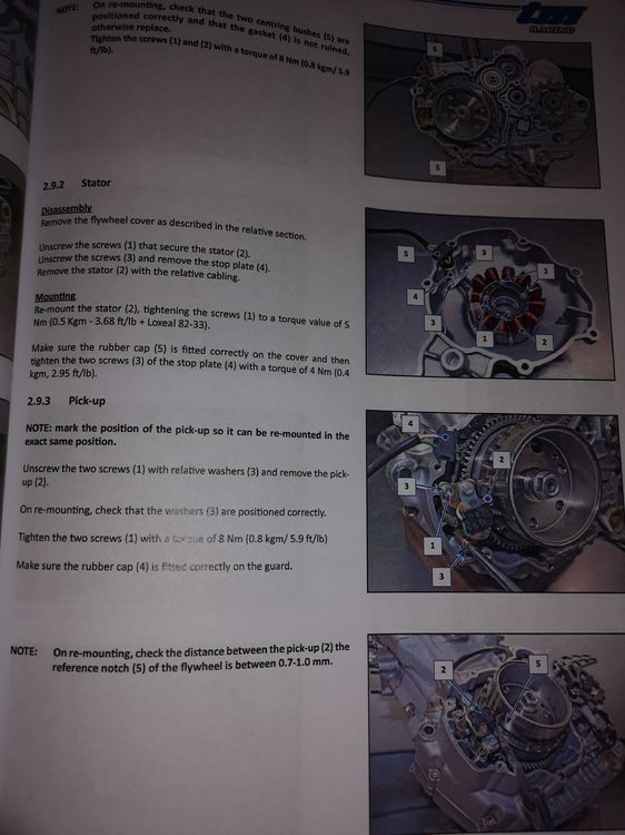

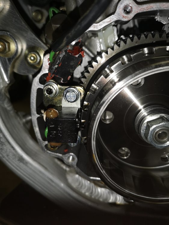

Okay, dann muss ich mir mal einen Abzieher kaufen. Naja im Handbuch steht irgendwas das man sich etwas markieren soll, werde daraus nur nicht so recht schlau.
Nein, haben wir noch nicht probiert, wer weiß wo das Teil dann hin fliegt, wäre meine letzte Option 😄

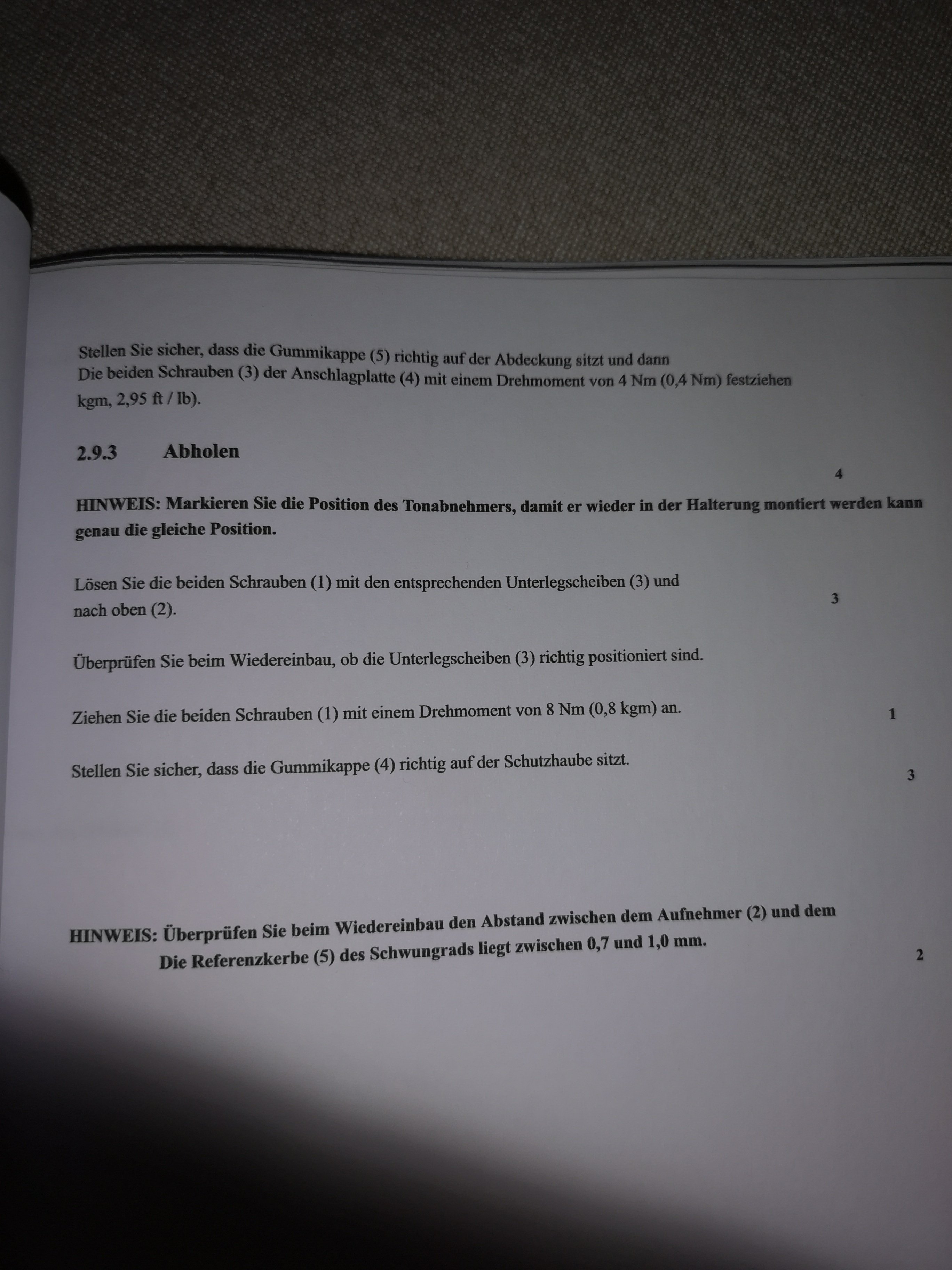

Hier mal der übersetzte Text und das Bild dazu auf was man achten muss.
Ich weiß nicht was ich markieren soll, habe sowas leider auch noch nie gemacht.

Moin Leute, hab den Schlingel gefunden 😄
Wie bekomme ich denn jetzt das Polrad fixiert damit ich es auf 60NM wieder anziehen kann?

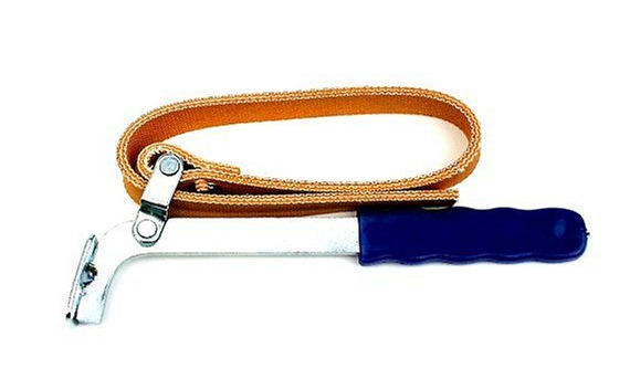

Ich hab damals so etwas genommen:
Ein Ölfilterschlüssel mit flexiblem Band. Klappte mangels Schlagschrauber sogar zum Demontieren was deutlich schwerer ist als auf Nennmoment festziehen.

Moin, also das mit dem Ölfilterschlüssel funzt leider überhaupt nicht, rutscht einfach drüber das Riemchen.
