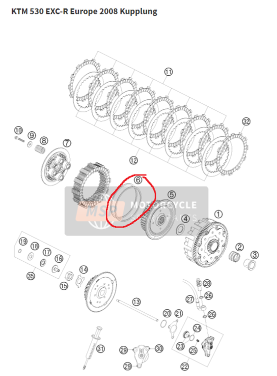

Und wenn die beiden Teile ( POS 6 ) fehlen wird es daran liegen.  Du solltest die Kupplungslammellen vorher in Öl einlegen und gemäß dem Foto einsetzen.
Lamelle / Stahlscheibe / Lamelle usw.
Dann schauen, dass der Deckel richtig aufsitzt und die Schrauben über Kreuz mit dem richtigen NM anziehen.

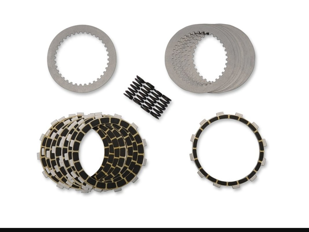

Hab es jetzt schon hinbekommen. Scheinbar lag es wirklich an der ersten Kupplungslamelle. Das ist quasi eine Lamelle die innen ausgefräst ist und nur der Reibbelag auf der Lamelle ist. Müsste jetzt alles zerlegen wieder 😅. Die kostet auch deutlich mehr als die anderen, knapp 100€ im Vergleich zu den anderen die nur so an die 10€ pro Stück kosten. Hab mal ein Bild angehängt auf dem man den Unterschied sieht. Läuft alles wieder reibungslos 😁
PS: auf dem Bild unten rechts
