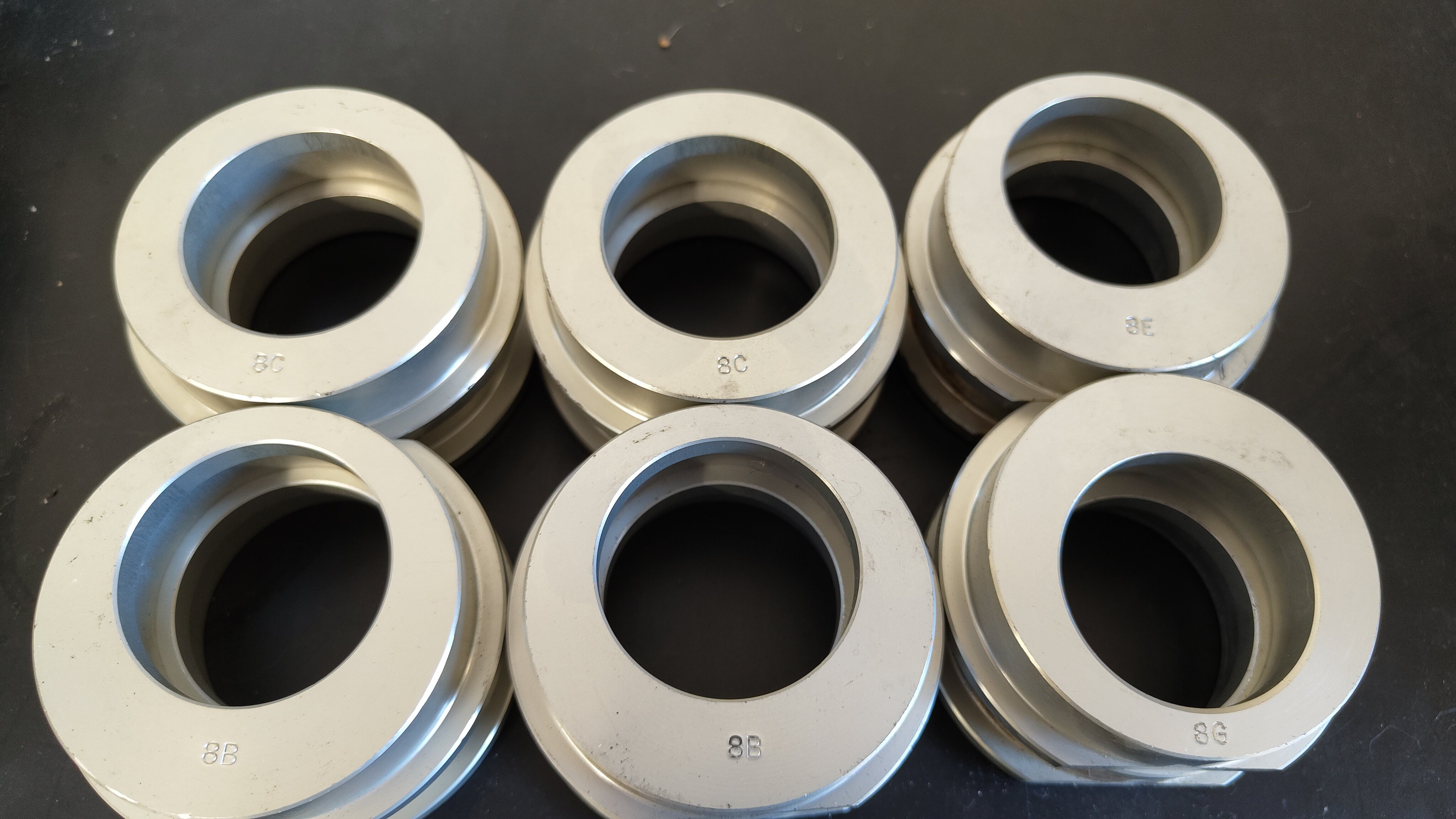

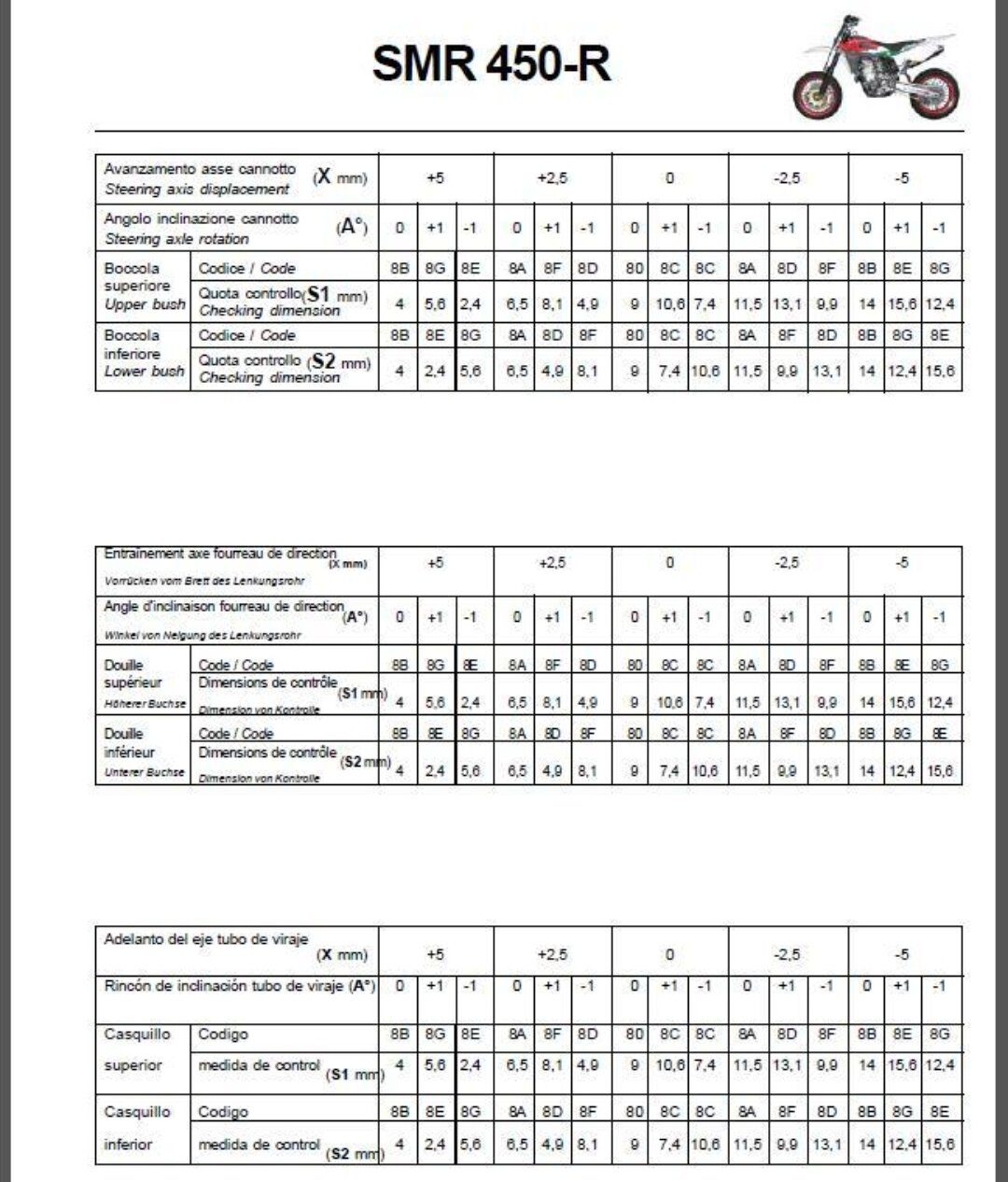

Hallo,
Möchte bei meiner SMR450R 2009 den Lenkkopfwinkel anpassen, dazu sollte es laut Werkstättenhandbuch eine "Einbauanleitung Einstellbuchse Lenkrohrneigung" geben.
Hat eventuell jemand diese Einbauanleitung bzw eine Übersicht welche Buchen zu welchen Lenkkopfwinkel führen?
Habe diesbezüglich schon Google und die Forensuche belästigt, konnte aber leider bisher nichts hilfreiches finden.
Am 8.6.2024 um 19:26 schrieb Zerolution:
Hallo,
Müsste ich zuhause noch in Papierform rumliegen haben, suche ich dir raus.
