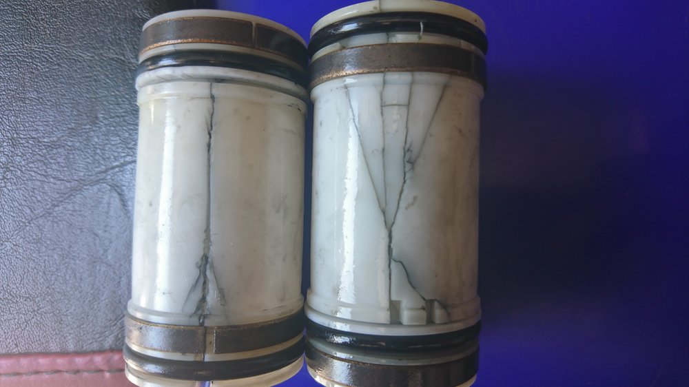

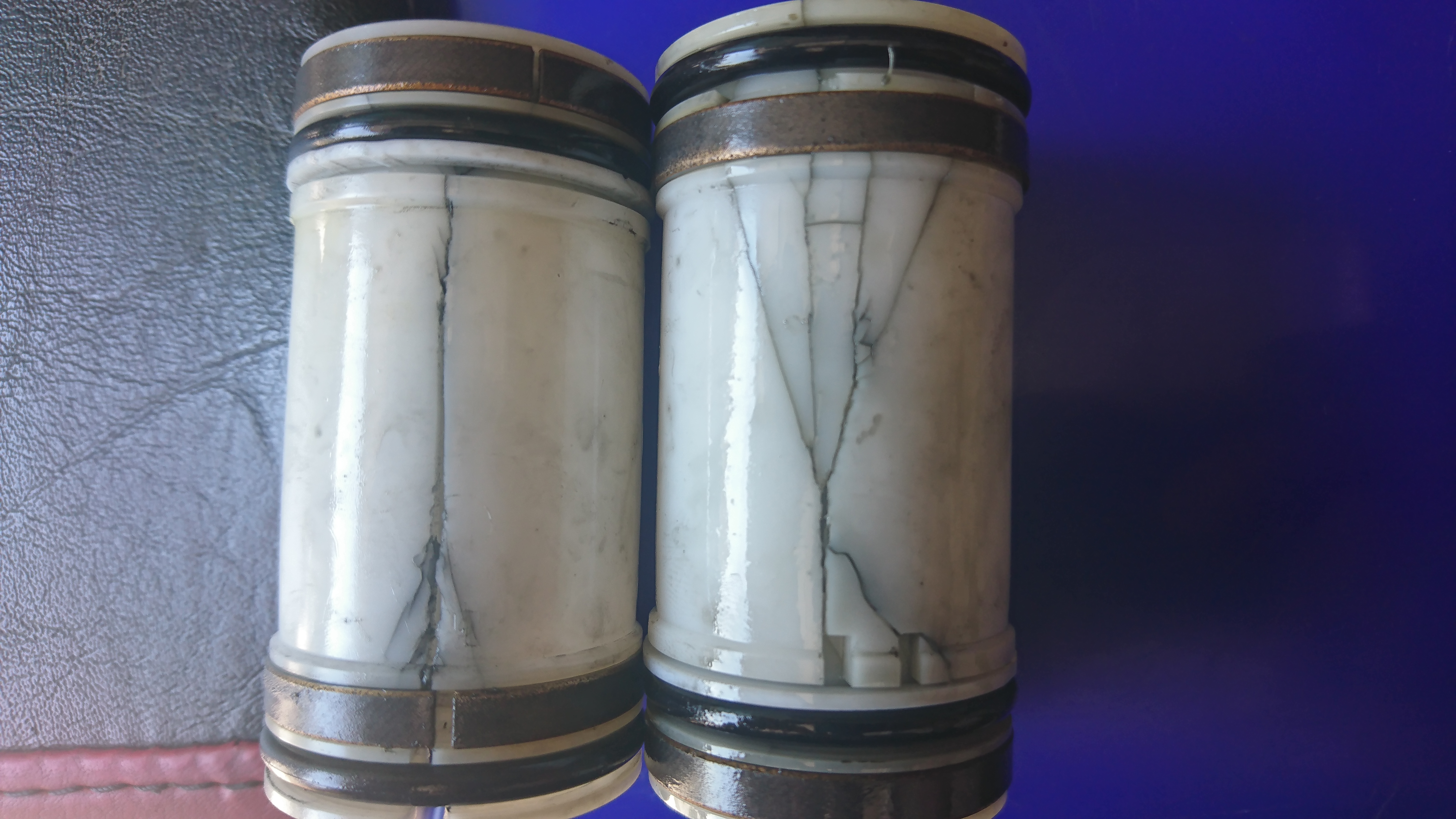

#717 Posted July 28, 2018 Report Share Posted July 28, 2018 Hallo zusammen, nach der ersten Ausfahrt mit der "neuen", blutete mein linker Gabelholm ein wenig...also hab ich mir gedacht, bei der Gelegenheit mach ich das nicht selber, sondern schicke sie ein und lasse sie direkt abstimmen auf meine zarten 75kg . Gesagt, getan....angerufen, Termin vereinbart,ausgebaut, hin geschickt......................warten , dann der Anruf, Federn müssen neu, da die verbauten zu weich für mich zartes Persönchen sind (damit hatte ich ja schon gerechnet) und die Trennkolben sind auch hin .... , nachdem er mir den Preis für die Dinger genannt hat und ich wieder aus der Ohnmacht erwacht bin, sollten die das gute Stück halt Instand setzen, ohne Gabel geht's ja nu mal nicht. Gestern dann das lang ersehnte Paket , dem Paket lagen auch die Altteile bei, so dass ich mir das mal aus der Nähe anschauen konnte was da überhaupt kaputt war und musste leider feststellen das das was kaputt gegangen ist, aus Kunststoff ist . Jetzt mal ne Frage: Wie oft gehen die kaputt? Gibt es die vielleicht auch aus einem anderen Material, welches Haltbarer/wiederstandsfähiger ist als Kunststoff? Oder passiert das Ottonormalstrulli einmal im Leben? Quote Link to comment Share on other sites More sharing options...
dr.-hasenbein Posted July 28, 2018 Report Share Posted July 28, 2018 Gibts auch aus Alu. Und man kann in die Kunststoffdinger Löcher bohren, dann Platzen die nicht... Quote Link to comment Share on other sites More sharing options...
dr.-hasenbein Posted July 28, 2018 Report Share Posted July 28, 2018 (edited) Google mal nach Free piston mod (ification) Edited July 28, 2018 by dr.-hasenbein 1 Quote Link to comment Share on other sites More sharing options...
#717 Posted July 28, 2018 Author Report Share Posted July 28, 2018 Super danke. Jetzt sind ja erstmal neue drin. Wie lange halten die so in der Regel, kann man das überhaupt sagen? Quote Link to comment Share on other sites More sharing options...
