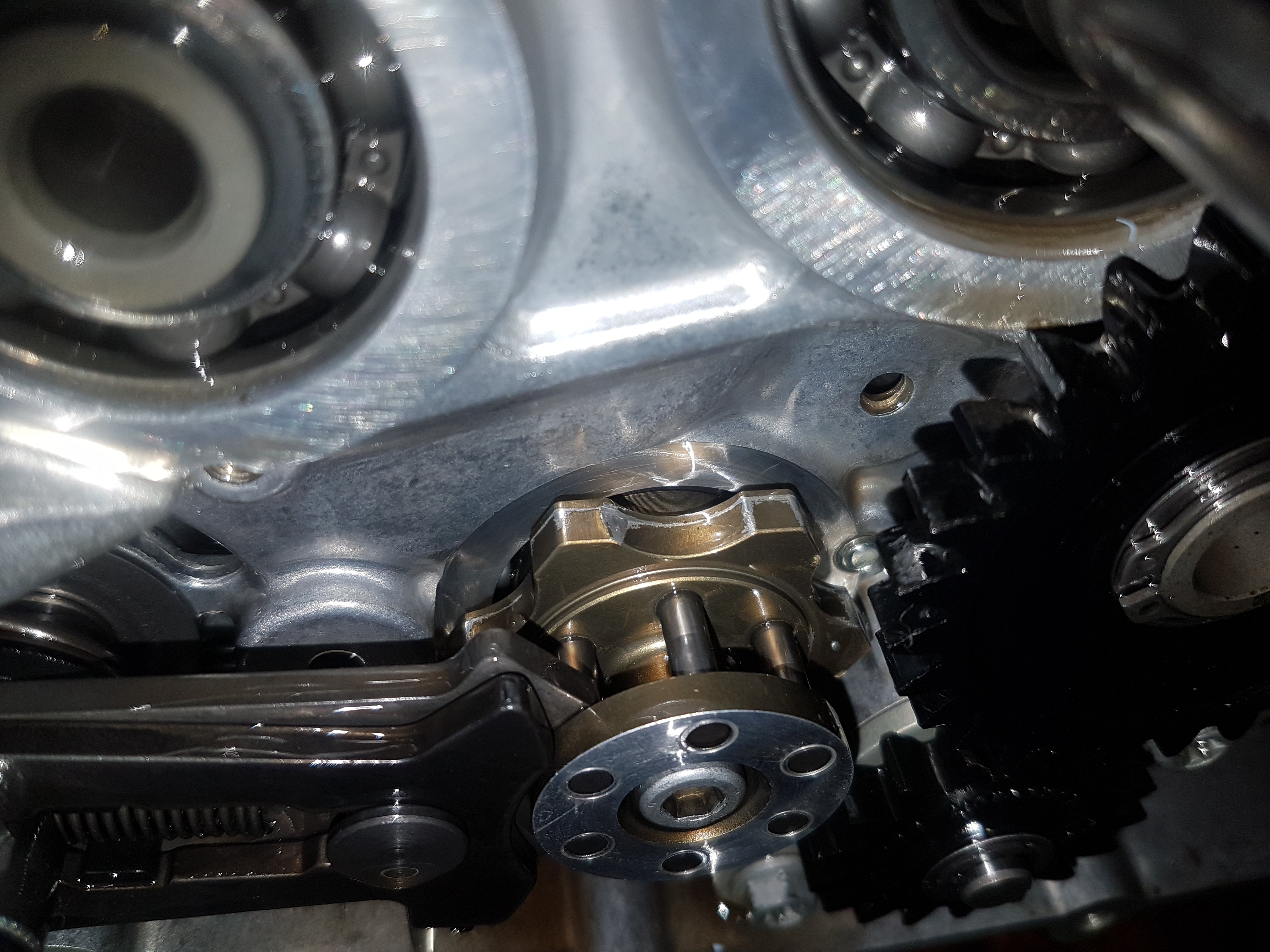

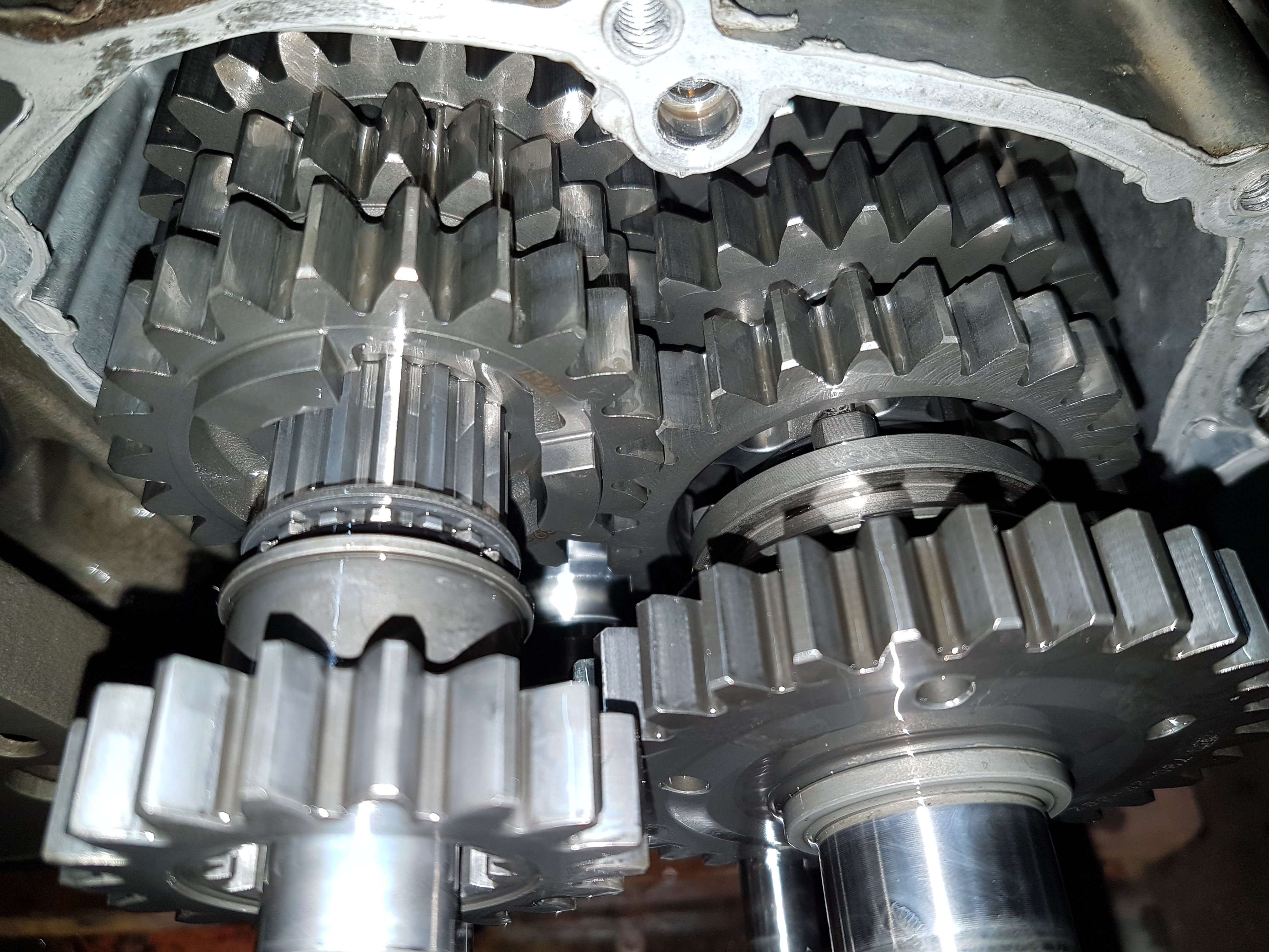

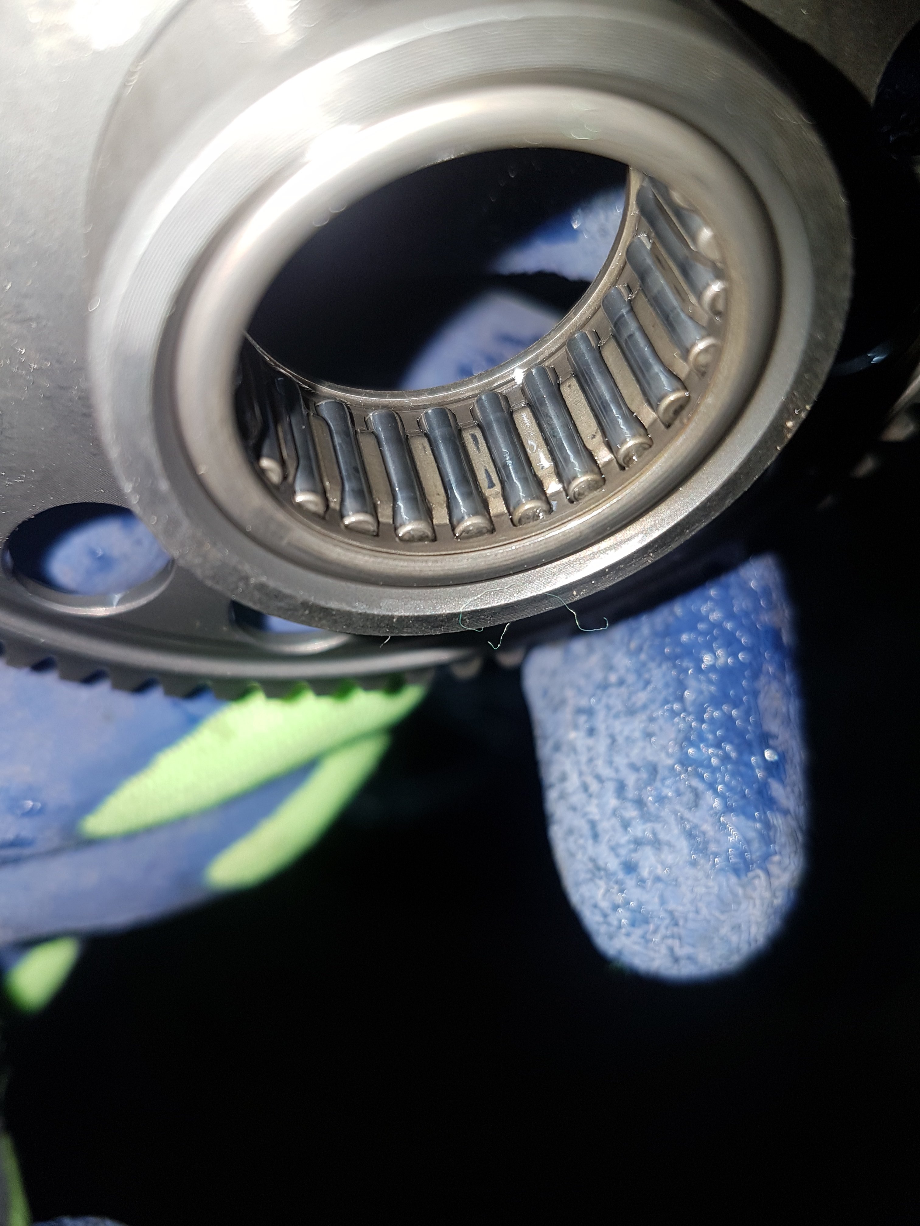

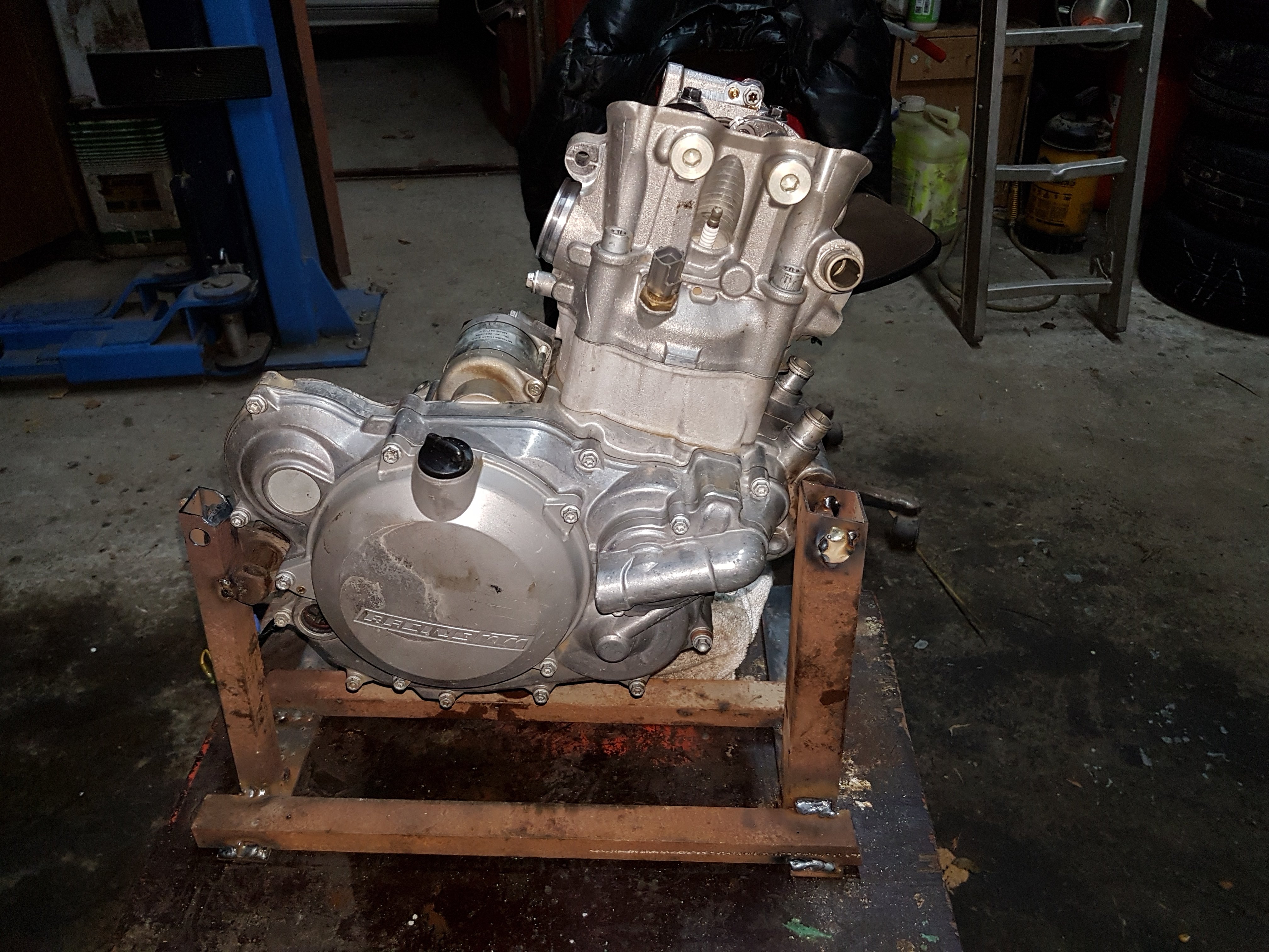

Rasender Ralle 1 Report post Posted November 27, 2019 So... hab jetzt alles soweit zerlegt. Kurbelwelle und Zylinder+Kolben habe ich zur Überprüfung zum KTM Bauerschmidt geschickt. Meine ist eine Bauerschmidt SMR, bei der von denen der Motor getunt wurde. Ich war mir nicht sicher, welcher Kolben bzw. ob ein anderer Kolben als original verbaut war. Daher die Entscheidung. Hab mir auch ein kleines Gestell geschweißt. Sieht zwar nicht ganz so schön aus aber funktoniert. Was ich sicher noch austauschen möchte sind die Kurbelwellenlager und zugehörige Simmerring und die Schaltarretierung (Kanten sind schon recht abgerundet) Getriebe passt denk ich soweit alles. Man sieht an den Zahnrädern, dass sie im Eingriff waren, aber aus meiner Sicht nichts dramatisches Am Freilaufzahnrad auf der Kurbelwelle sieht das Nadellager nicht mehr gut aus, werd ich auch noch neu machen Quote Share this post Link to post Share on other sites
Rasender Ralle 1 Report post Posted November 27, 2019 Was meint ihr bzgl. der Getriebewellen. Würdet ihr die zerlegen um die Nadellager an den Losrädern zu prüfen. Hab nur mal das äußere Zahnrad abgezogen, da sah alles gut aus. Die Lager der Getriebewellen kann ich auch nur in der linken Gehäusehälften richtig prüfen ohne die Wellen auszubauen. Die sind aus meiner Sicht i.O. Ich hätte mir das jetzt mal erspart und hätte das Getriebe beisammen gelassen. Quote Share this post Link to post Share on other sites
FBRT95 56 Report post Posted November 27, 2019 Ich würd, wenn schon alles offen ist, auch alles machen. Sprich Lager der Getriebwellen in den Gehäusen + den Lagern auf den Wellen etc Die Kosten sind relativ gering, aber wenn die in 50bh den Geist aufgeben, ist das sehr ärgerlich. Quote Share this post Link to post Share on other sites
