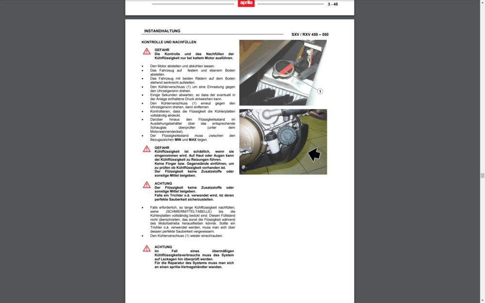

Danke für die Antworten. Das habe ich selber.
Ich brauch eine richtige Erklärung.
Wo ist die Ablassschraube oder mach ich nur ein Schlauch ab. Muss der Kreislauf entlüftet werden?

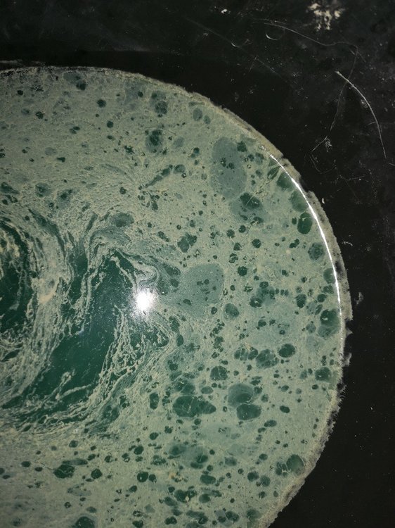

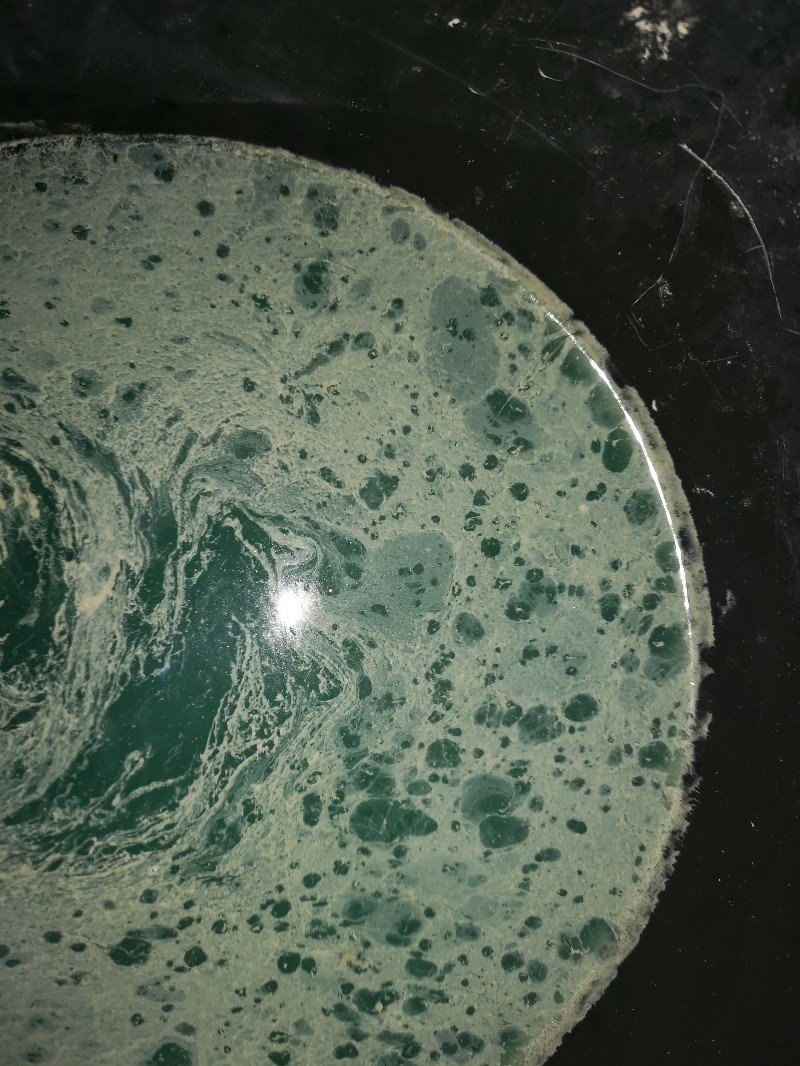

Abend MaK!
Hab ich genau so getan!
Das Kühlmittel war sehr trüb mit Anzeichen von Ölablagerung...
Das Wasser war laut Rechnungen mindestens 7 Jahre alt!
Als ich das neue Kühlmittel eingefüllt habe wurde dies auch gleich trüb.
Zu schlecht gespült?
Wie auch immer, das alte Mittel roch sehr nach "alt"...
Ich denke da ist Öl ins Wasser gelaufen.
Kann das bei dem Modell über die Jahre passieren?
Wie gesagt, daß Wasser ist mindestens 7 Jahre alt.
Muss ich mir jetzt Gedanken machen?
Ich würd erst mal den Motor ordentlich heiß fahren, dann nochmal das Kühlwasser checken auf Ölablagerungen (also ablassen) und gegebenenfalls halt erst nochmal neu befüllen.
Wenn das Kühlwasser aber schon so lange drin war, dann hat es mit ziemlich hoher Wahrscheinlichkeit schon zu Korrosion im Motorinneren/dem Kühlkreislauf (insbesondere an Dichtflächen, dem Alu usw.) geführt.
So lange der Motor aber kein Latte Macchiato produziert also richtig Öl/Wasser-Gemisch würd ich mir keinen Kopf machen.
