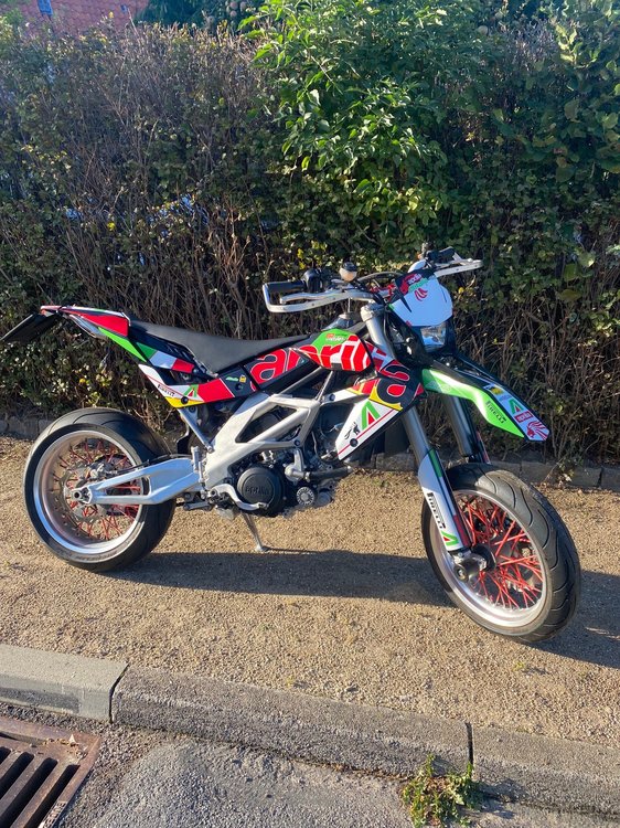

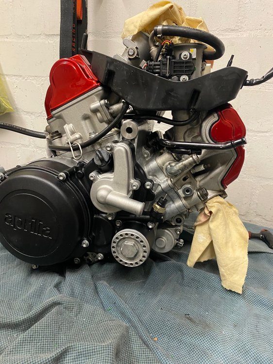

ricrace Posted January 24 Report Share Posted January 24 Hallo, Ich bin gerade Neu hier angekommen. Natürlich habe ich da ein zwei fragen und hoffe auf vernünftige Antworten. Ich versuche mal die Vorgeschichte von meiner SXV 550 zusammen zu fassen. Im September 2022 habe ich eine erworben (Bei Mobile). Moped war als Bastlerfahrzeug abzugeben (sollte ein Projekt werden). Als sie dann ende September 2022 angekommen ist war natürlich klar das das Fahrzeug einmal in seine Bestandteile zerlegt wird. Nun ja nachdem die ersten Teile vom Pulvern zurück gekommen sind ging es dann nach und nach weiter (Kabelbaum Neu, Batterie, Lager , Kettenblatt, Lenker, Dichtungen usw..... ). Zu dem Motor weiß ich leider nicht so viel. Ventilspiel habe ich geprüft und eingestellt ( EV- 0,07-0,12 AV-0,17-0,22)Steuerzeiten ebenso (Steuerzeiten waren gut). Zylinderkopfdichtung wurde vom Vorbesitzer erneuert. Nun zum Problem. Der Vorbesitzer hatte das gleiche Problem wie ich aktuell. Der Motor dreht hat Zündfunke und Kraftstoff. Es klingt immer so als wäre er kurz vor dem Starten. Mit ein wenig Gas knallt es aber nur minimal in der Airbox (Es gab einmal ein lauten knall im Auspuff, wo mir doch fast der Putz im Keller abgefallen wäre 😂). Meine Vermutung ist das ein falsches Mapping drauf ist eventuell. Aber vielleicht hat ja jemand das selbe problem schon mal gehabt ? Vielleicht kann mir auch jemand genau erklären wozu nun die kleine Schwarzeschraube an der Airbox ist ? (Zum synchronisieren ?) Was mir noch aufgefallen ist, das wenn man länger versucht den Anlasserknopf zu betätigen. Er dann nicht mehr darüber startet und man die Zündung einmal an und wieder ausschalten muss. Ist das Normal ? Eventuell hat ja jemand auch einen Tipp woran es noch liegen könnte. Mit freundlichen Grüßen Ricardo Hier noch ein paar Bilder zum Motorrad Leider kein aktuelles Bild Frisch gekauft Quote Link to comment Share on other sites More sharing options...
