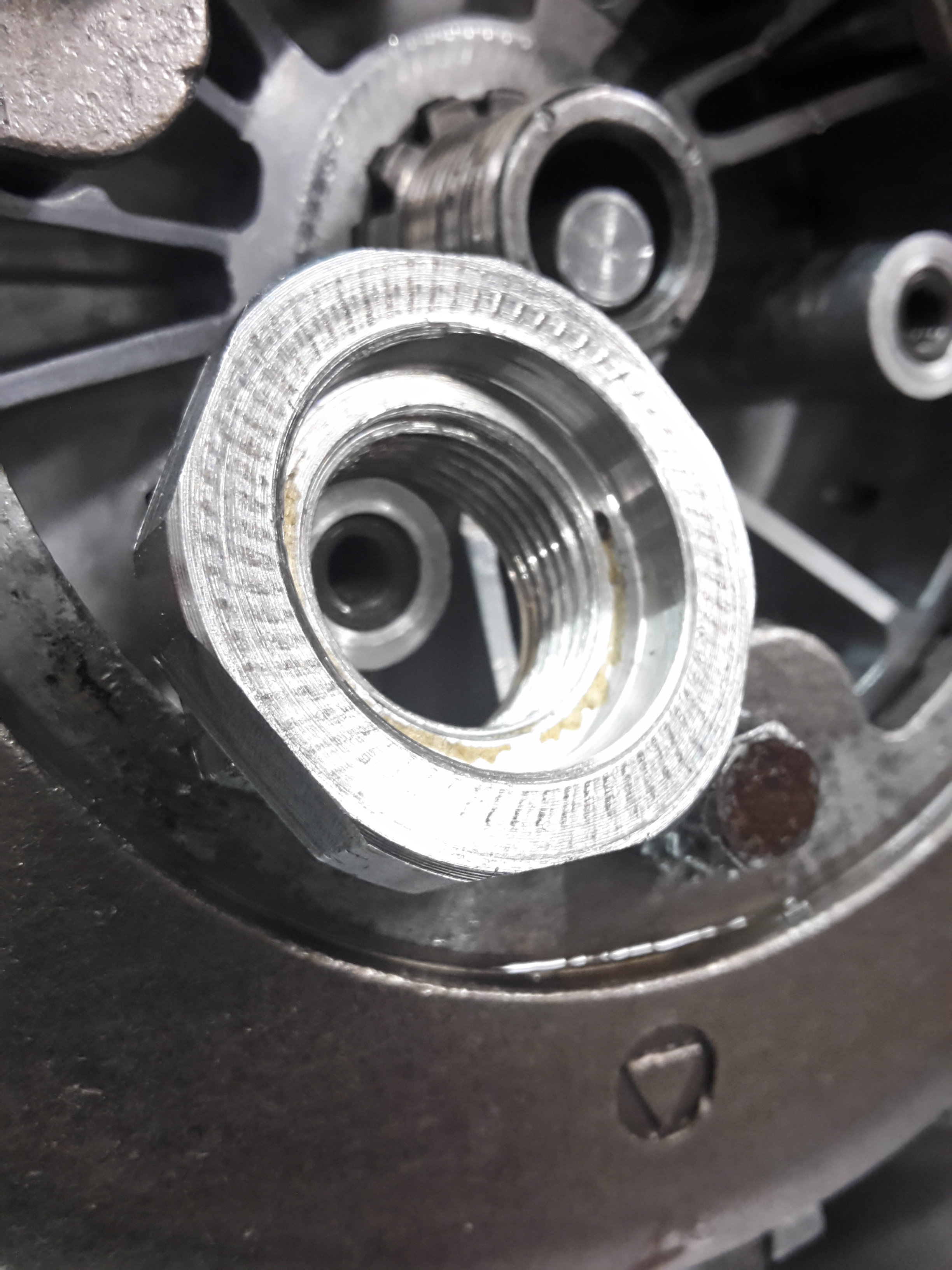

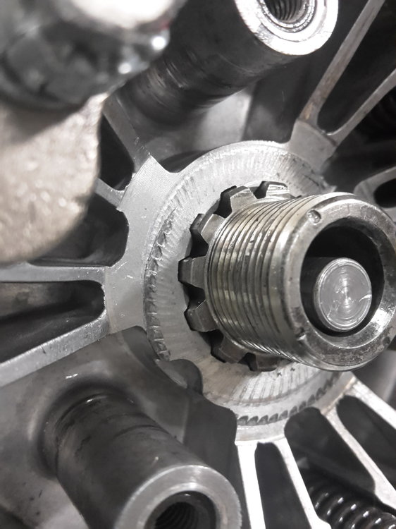

MaK Posted March 11, 2018 Author Report Share Posted March 11, 2018 Sorry, nochmal meinereiner: Wird der innere Kupplungskorb der Adler nur mit einer Schnorrscheibe samt beiligender Bundmutter "gesichert", oder kommt da noch Loctide oder sonst was dazu? Original Aprilia (wo die Kupplung verbaut ist) hat ein Sicherungsblech zum Umlegen, STM nutzt das auch, Suter hat ein eigenes Sicherungsblech. Die Adler hier kam nur mit vermatschter Schnorrscheibe unter der Kupplungskorbmutter und losem Kupplungskorb trotz fest angezogen!! Kann ich mir daher fast nicht vorstellen. Mit dem OEM Sicherungsblech kann aber auch nicht sein. Es findet leider kein Kraftschluss statt, da die Getriebewelle etwa 2 mm in die Kupplung hineinragt. Und die beiliegende Mutter der Adler AHK hat hinten einen Bund mit Innenaussparung... Also nur Adler Korbmutter und Schnorrscheibe oder sonst noch was dazu? Danke schon mal. Quote Link to comment Share on other sites More sharing options...
KevinCR Posted March 11, 2018 Report Share Posted March 11, 2018 Sieht doch gut aus mit der passend ausgedrehten Mutti. Quote Link to comment Share on other sites More sharing options...
MaK Posted March 11, 2018 Author Report Share Posted March 11, 2018 Hab's rausgefunden. Passende Schnorrscheibe + Bundmutter + hochfestes Loctide = Passt & fest Quote Link to comment Share on other sites More sharing options...
