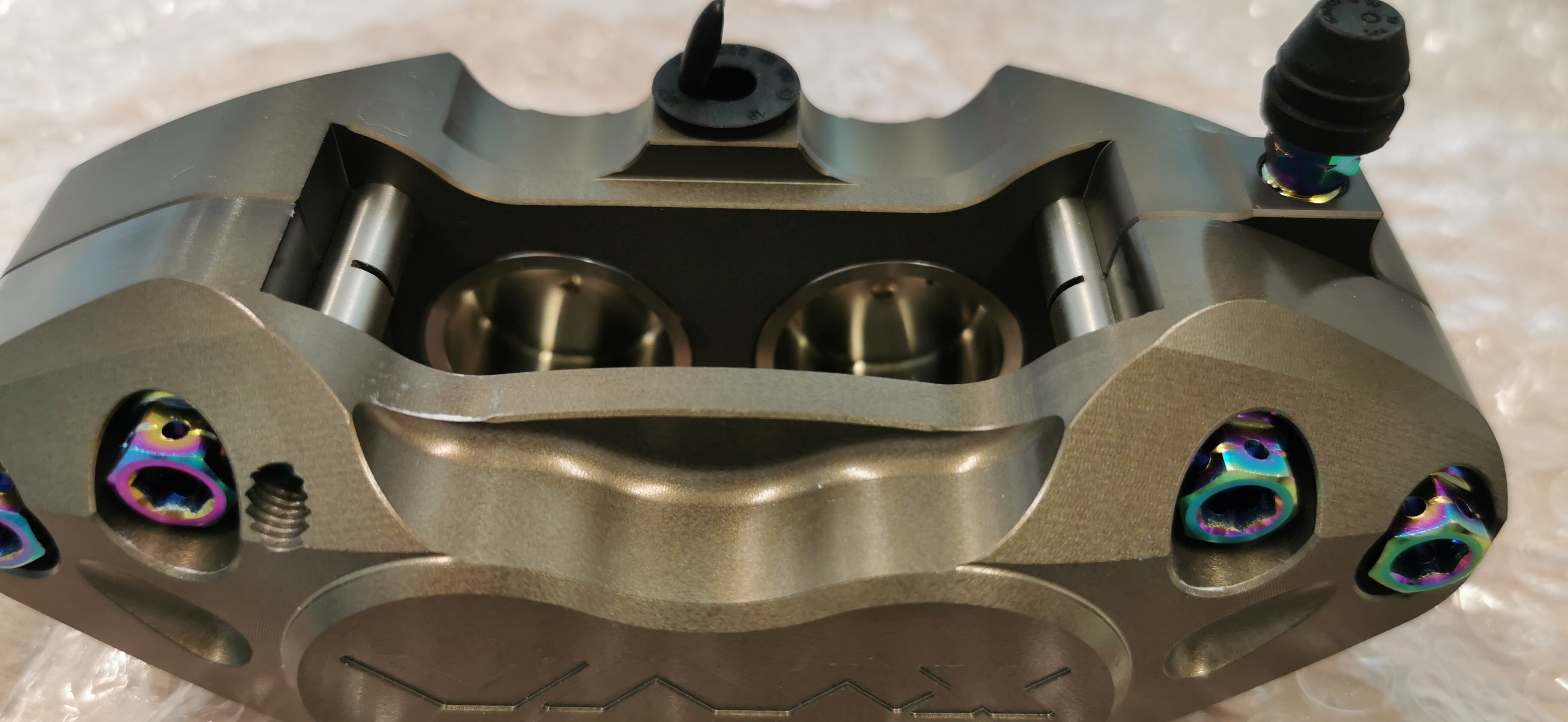

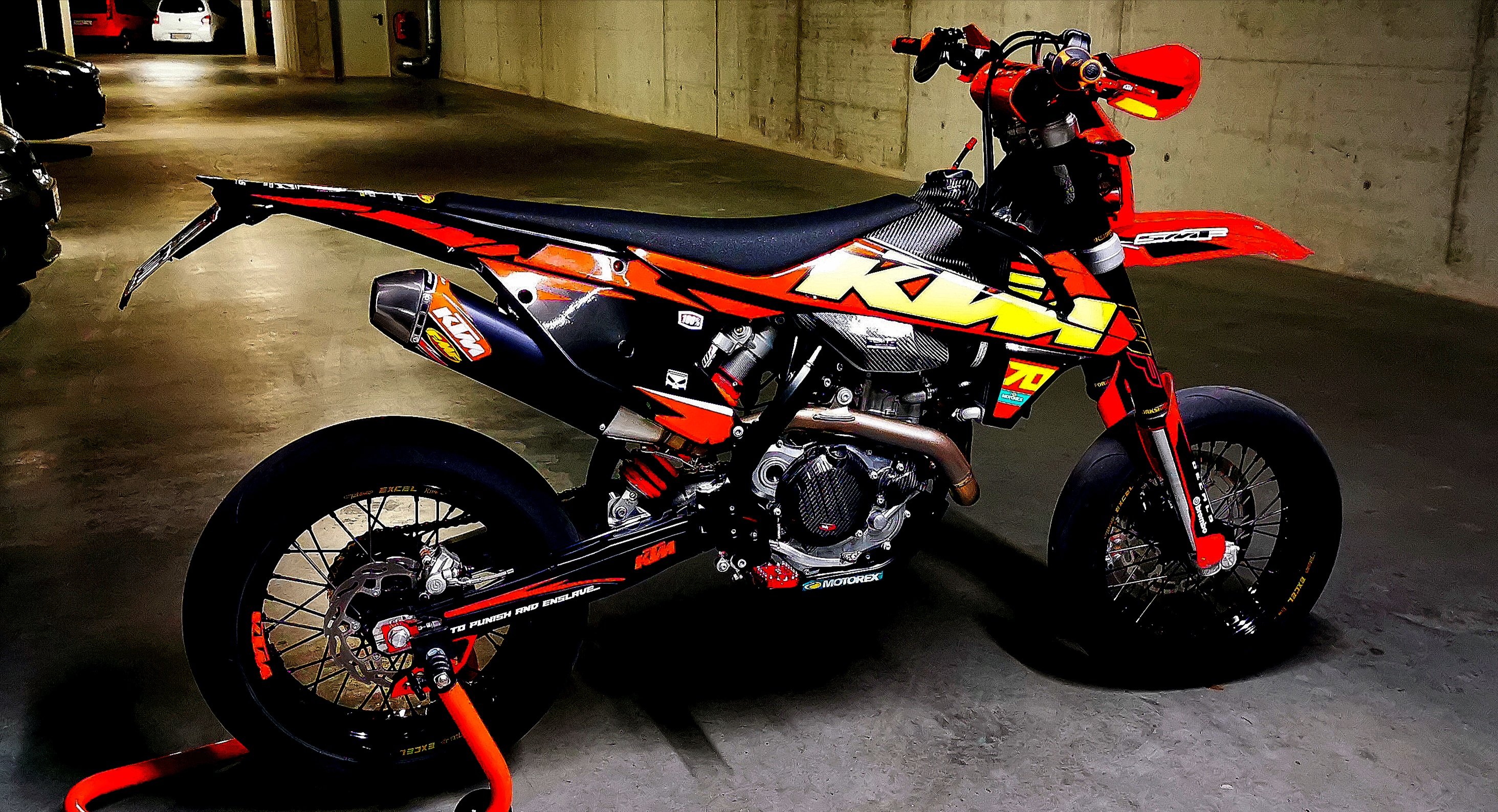

Über den Winter habe ich mir eine KTM 500 EXC-F Supermoto mit viel liebe zum Detail gebaut.

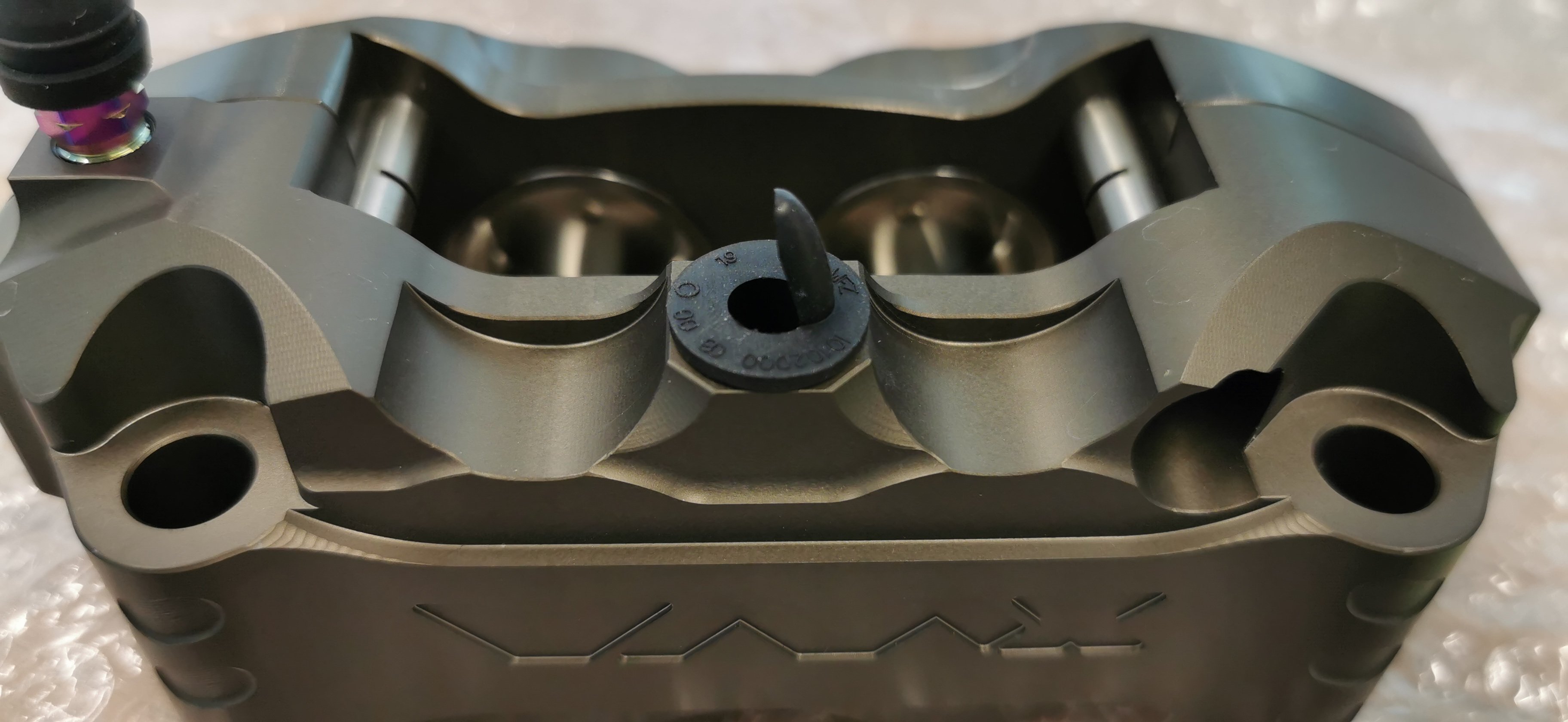

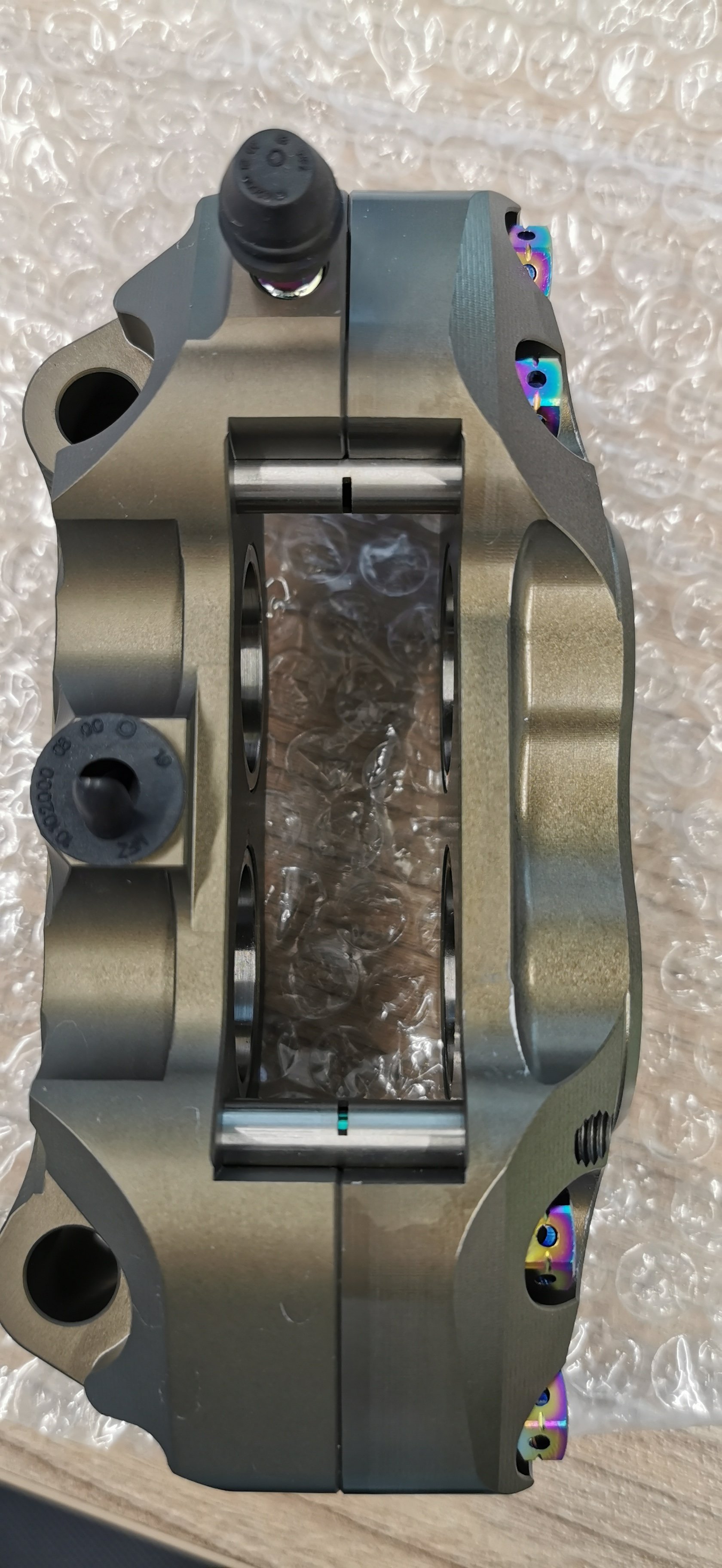

Gestern habe ich den VMX Bremssattel bekommen, also den ganzen Kit..... hat jemand eine Ahnung wo man noch Bremsbeläge für den Sattel her bekommt?
Guest Connader
vor 9 Stunden schrieb Sindbad#493:
War das nicht so ein FTE Nachbau und dementsprechend passen auch die Beläge die in den FTE sattel passen🧐
Beringer!! FTE-Beläge lassen sich auch für diese anpassen (->suchsstu).
VMX macht(-e?) Lauri aus Finnland, Username "ZAPP" hier im Forum. :dali:
Mit leichter Bearbeitung passen die Beläge die auch in die Beringer Aerotec Bremssättel passen.
Hab mir zum VMX Bremssattel auch gleich Bremsbeläge mitbestellt und die folgenden bekommen:  SBS 842 RSI
