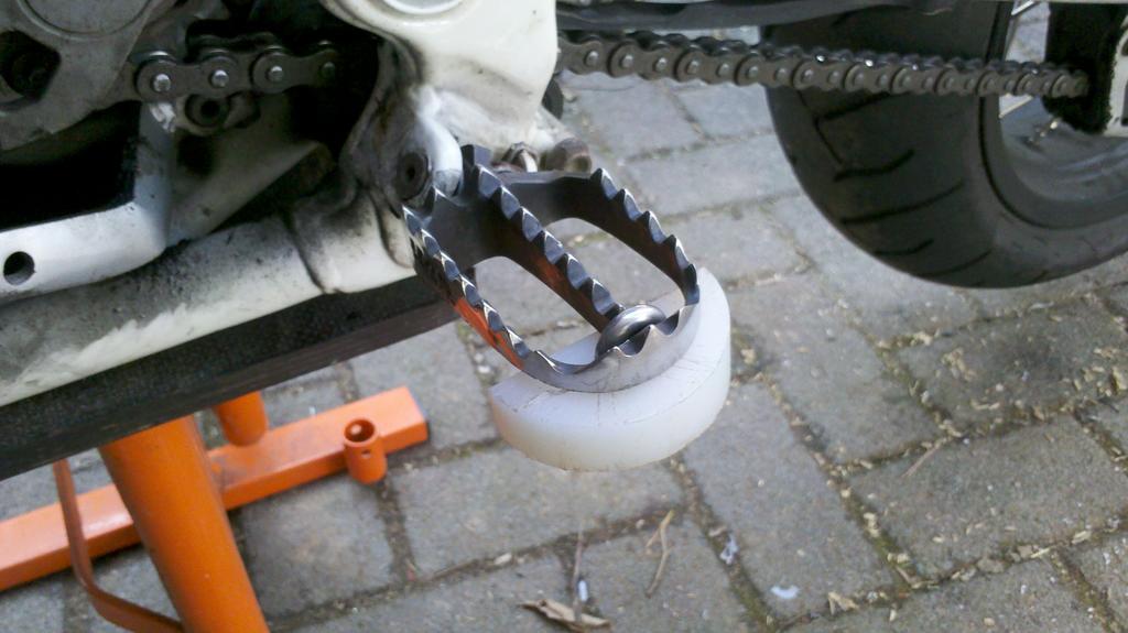

hans-dieter Posted March 25, 2018 Report Share Posted March 25, 2018 (edited) Hallo zusammen, suche kleine Bügelschrauben mit langem Gewinde für Rastenschleifer. Finde nur die großen für Satelittenschüssel etc. Kennt jemand ne DIN oder nen Shop?? Soll später so wie im Bild aussehen. Danke und Grüße! Ben Edited March 25, 2018 by hans-dieter Quote Link to comment Share on other sites More sharing options...
enz Posted March 25, 2018 Report Share Posted March 25, 2018 Also ich hab meine aus dem Baumarkt einfach Mal in nen gut sortierten gehen da findest n passenden ansonsten n Eisenwaren ladenGesendet von meinem PRA-LX1 mit Tapatalk Quote Link to comment Share on other sites More sharing options...
scgaser Posted March 25, 2018 Report Share Posted March 25, 2018 Einfach nach Seilklemmen schauen! Quote Link to comment Share on other sites More sharing options...
hans-dieter Posted March 26, 2018 Author Report Share Posted March 26, 2018 Seilklemmem heißen die Teile also. Danke!!Gespendet von meinem Huawei P9 mit Tapatalk. Quote Link to comment Share on other sites More sharing options...
Henri Posted March 26, 2018 Report Share Posted March 26, 2018 Das ist ja mein Bild Ich hab dafür auch die Seilklemmen genommen. Würde ich es nochmal machen, würde ich vielleicht einfach eine Gewindestange an einem Teil überdrehen, so dass in der Mitte kein Gewinde mehr ist, und das dann rund biegen. Grüße Quote Link to comment Share on other sites More sharing options...
Unknown Posted March 27, 2018 Report Share Posted March 27, 2018 günstige schrauben . Kopf ab und biegen. Spart die drehmaschine und könnt fast günstiger sein ( knappe nummer ) Quote Link to comment Share on other sites More sharing options...
