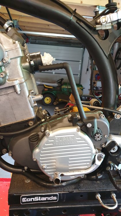

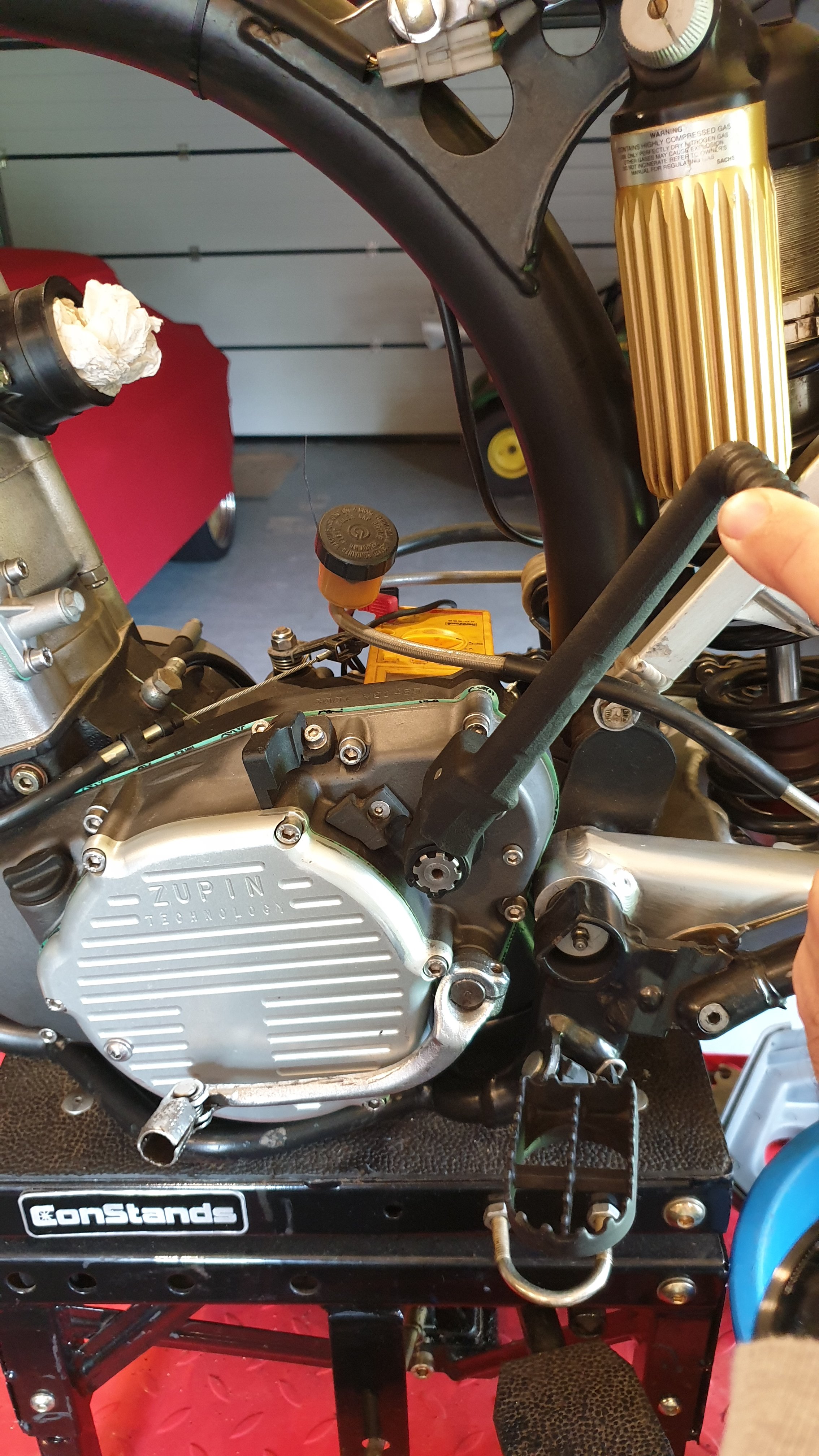

... dein Kickstarteranschlag könnte falsch montiert sein, der Kicker steht zu weit hinten. Fehlt dir dadurch eine Klinke/Raste nach obenhin zum Kicken, dann wird's schwer mit dem Ankicken. Brutale kraft braucht es nicht zum Kicken am Dino aber der Weg zum Kicken, der ist wichtig.
vor 23 Stunden schrieb Bastel:
Der Kickstarter liegt nichtmal am Anschlag an 😮...
Ich geb dir aber Recht, rein optisch gesehen könnte der Kicker weiter nach links gedreht werden.
Ist aber rein mechanisch nicht möglich. 🤔
... montier mal den unteren Anschlag richtig und probiere den Kicker einen Zahn zu versetzten, auch wenn er dann minimal Vorspannung gegen den unteren Anschlag hat. Kicker ausklappen, dann von der Verzahnung ziehen, einen Zahn weiter bissle ansetzen, die Kickerwelle nach hinten drehen und dann komplett auf die Verzahnung schieben. Kicker dann ganz langsam nach vorne lassen und kucken was passiert. Ich muss meinen Kicker auch erst etwas nach hinten drehen, bevor ich ihn ganz einklappen kann und er am unteren Anschlag anliegt. Fehlt die die eine Klinke am Kickweg, dann bekommst den Kolben nur schwerlich über den nächsten OT zum Starten, so zu mindesten bei mir. Entweder du schlägst hart in der Raste ein oder trittst in die Kompression ohne drüber zu kommen, wobei der Dino da dann auch böse zurück kloppen kann, vor allem wenn man gern am Gas bei Starten zupft. ich halt mich beim Kicken nicht mal am Gasgriff selber fest, sondern am Gehäuse vom Gasgriff. So bleibt die Achillessehne heile, eine abgerissene von der 360ig reicht mir. Übrigens reißen die meisten Achillessehen im Alter zwischen 40 und 50, sortiere dich da mal vom Alter ein :daumenhoch:

Danke für die Tipps😉
Ich hab den Anschlag gedreht, und den Kicker wie von Dir beschrieben positioniert. Es sollte nun passen,siehe Bilder. Ging also doch 🙄😀

... ich erwähns nur, weil einige vermeidlich teuren Sachen manchmal kaum was kosten, siehe z.B. Kettenschutz in neu und schwarz für 8€. Was und ob du solche Sachen noch machen möchtest, das musst natürlich selber wissen. Man kann den Spritzschutz auch beim schon Wetter fahren weg lassen, schöner und leichter für lau :wink2: Den ollen Sachs Stoßdämpfer, den brauchst bei schön Wetteranwendung nicht vor Steinschlag, Spritzwasser und Schmutz schützen. Kicker passt nun auch :top:

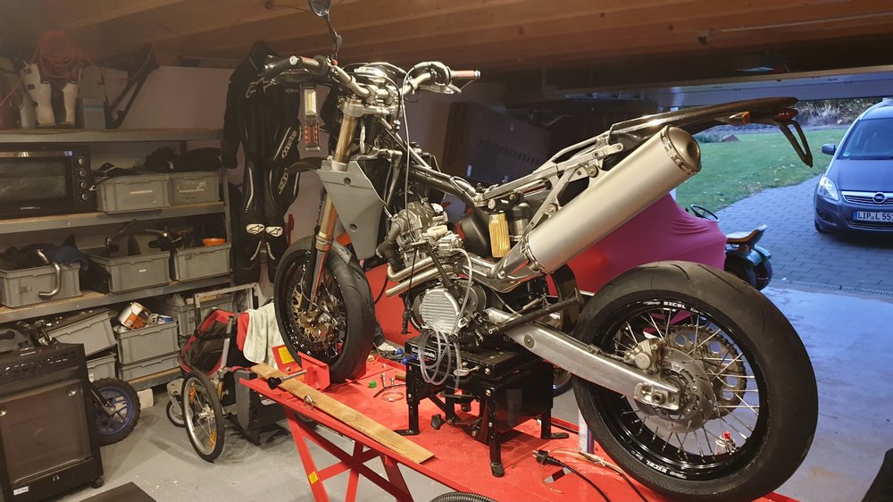

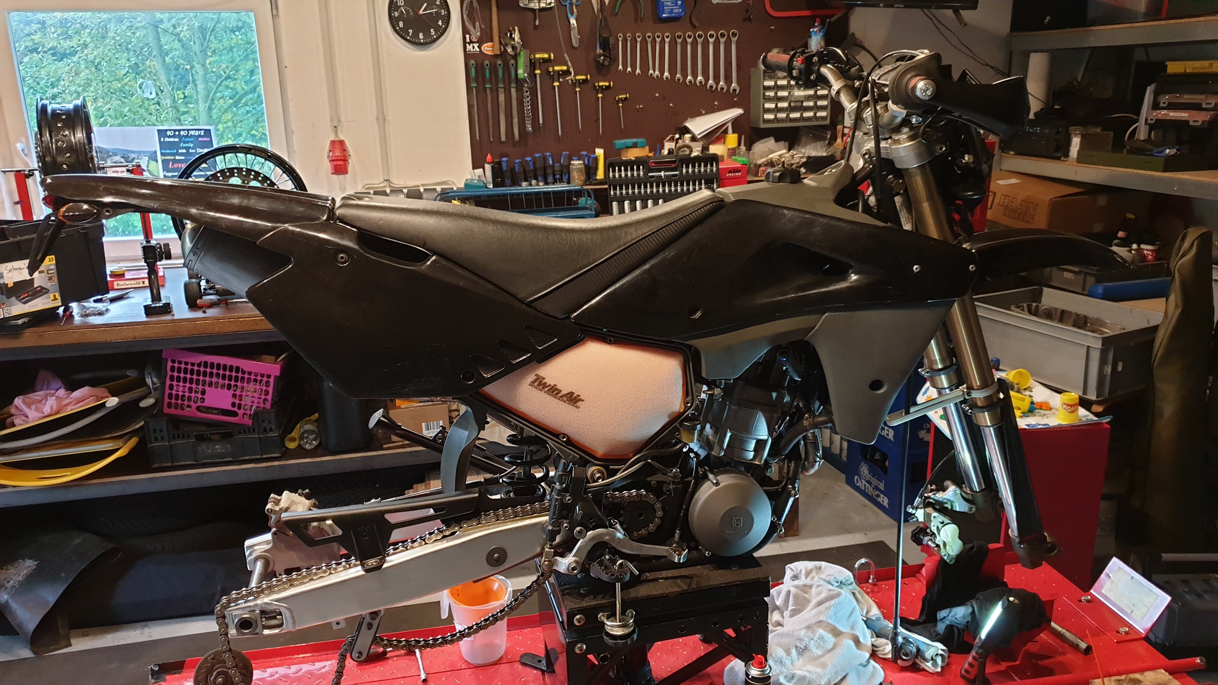

So, es geht in den Endspurt.
Plastiks sind dran. Reifen bestellen. Distanzhülse fürs HR anfertigen lassen.
Alles zusammenbauen, und dann merken das die Kette am Reifen kratzt ;)
Edited by Lockens78
  • Like 7

Am ‎01‎.‎09‎.‎2019 um 21:06 schrieb Lockens78:

Heute kamen Reifen, Schläuche, Edelstahlschrauben und Auspufffedern an.
Die 2 fehlenden M6 Klemmmuttern für die Kühlerhalterungen (Teile Nr  8000 60873 ) muss ich doch tatsächlich im Orginal bestellen.
Ich finde einfach keine Alternative aus dem Zubehör.
Zu Protokoll: der Offset zw Reifenaussenkannte zur Kettenradmitte beträgt nun 27 mm, nachdem ich nochmal zur Bremsschreibenseite umgespeicht habe.
Die Felgen rüste ich nun für Tubeless um.

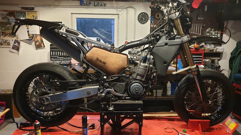

Ich hab mich mal wieder dem Patienten gewidmet.
Distanzhülsen sind incl Rädern montiert.
Leider hab ich beim Zentrieren des VR nicht sauber gearbeitet, sodass die Speichen den Bremssattel berührten.
Also,fix umgespeicht um direkt danach festzustellen das die Bremspumpe am Bremskolben undicht ist. Entweder Dichtsatz ordern oder gleich ne vernünftige Bremspumpe beschaffen..🙄🤔

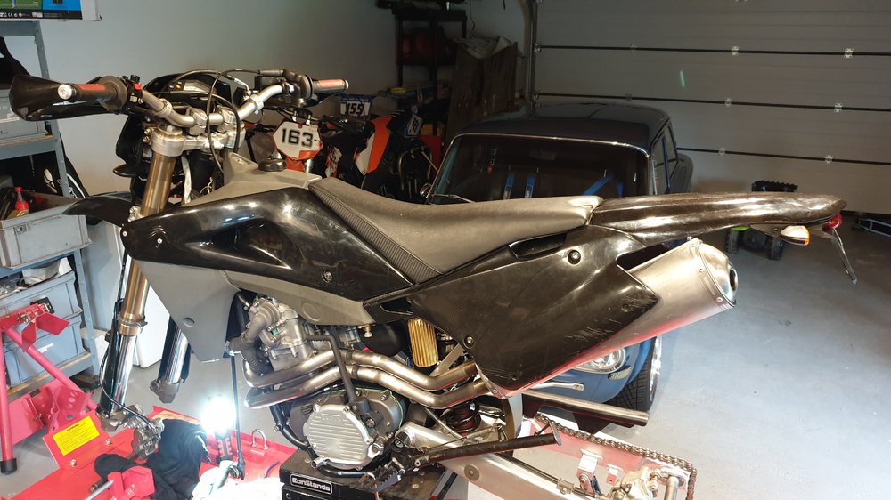

Eine fast neue Orginalauspuffanlage lief mir noch zu,und wurde direkt verbaut. Wenige Gebrauchsspuren und ein guter Preis haben mich zum Kauf überredet.
Die Zielgerade ist in Sicht...✌
... scheee :x

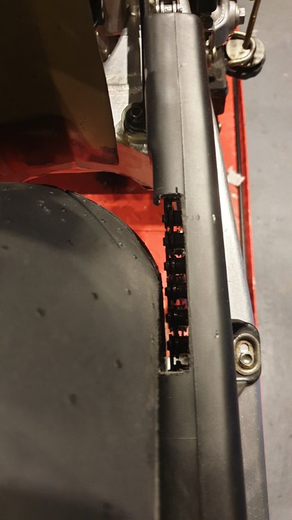

Der neue Auspuff tut der Optik gut :daumenhoch: Der Kettenschutzausschnitt, da musst aber noch mal ran :new_shocked: Müssen an der Kette noch zwei Glieder raus? Könnte knapp werden zum Spannen. Welche Übersetzung ist gerade drauf?
Die sollte dann wohl zum Saison Start fertig werden, ist ja nicht mehr so viel dran zu machen. Da bin ich mal gespannt, wie du mit dem Dino zurecht kommst :top:
Übersetzung ist wie im Fzg Schein leider eingetragen bei 17 zu 48..🙈
Kette ist nun gespannt,das dürfte so passen.
Bzgl des Kettenschutzes,du meinst ich soll den schön machen. Das kommt noch.
