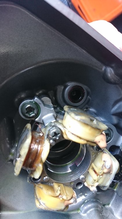

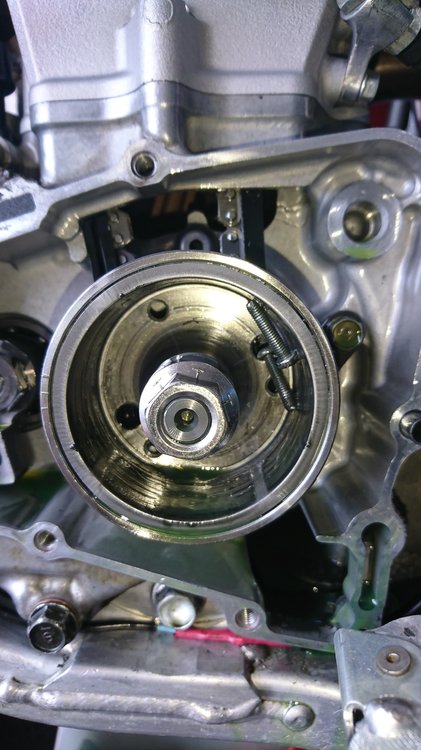

Die erste hats zerlegt, weil sich die Schrauben raus gedreht haben, nicht abgeraucht.
vor 46 Minuten schrieb #717:
Ich Brech ins Essen :cry:
vor 15 Minuten schrieb Husawusa:
Frag mich mal :Helmut:
Das war der Grund für den Ausfall in Oschersleben im ersten Turn nach 5 Minuten >:(
vor 8 Minuten schrieb #717:
Wenigstens gefunden den Fehler . 2019 wird besser ;):boeser_Smilie_264:
Am 17.11.2018 um 18:49 schrieb #717:
Die Amis und Schraubverbindungen berechnen...klappt nicht.:boeser_Smilie_264:
Ich seh´ da nur irgend so´n selbstschneidenden Schrott rumfliegen...O.o
Wo die sich zerlegene her war kann ich nicht sagen, die war beim Kauf ja bereits verbaut, ich weiß nur das die zweite (abgeraucht), angeblich aus Amiland stammen sollte, auf dem Karton aber ein Aufdruck mit "Manufactured in China" war :9:...soviel zu den Angaben des Händlers, Hochwertige Qualitätsmarke aus den USA! :boeser_Smilie_264:
Somit stammen die Sachen von ElectroSport nicht aus den USA, sondern ist "biliger" Chinamüll.
