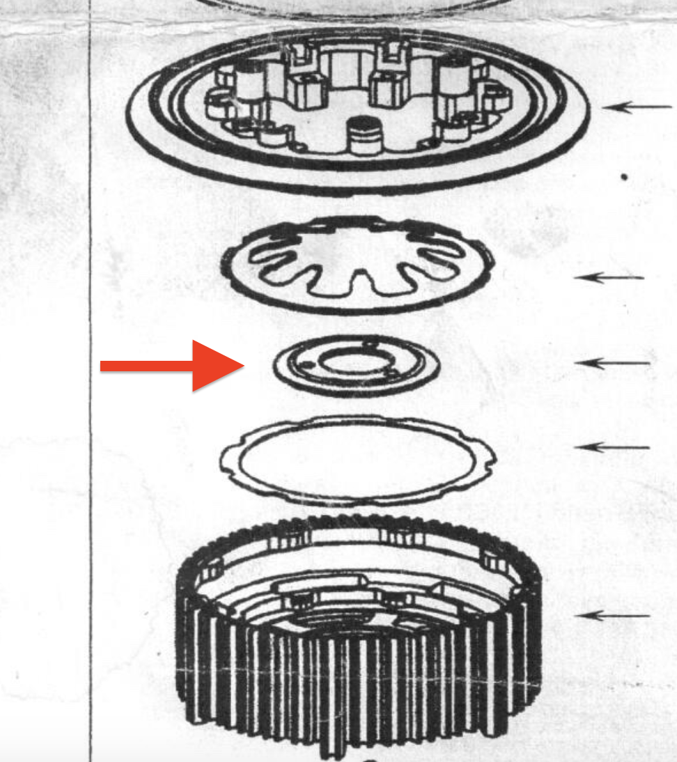

So ich habe den Fehler gefunden ?
Habe nochmal alles zerlegt und die mundgemalte Anleitung von STM studiert. Es war eine Scheibe falsch herum verbaut, so dass nicht richtig bzw. genügend getrennt werden konnte.
Danke für eure Mithilfe!
