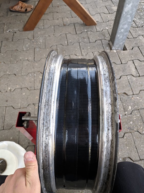

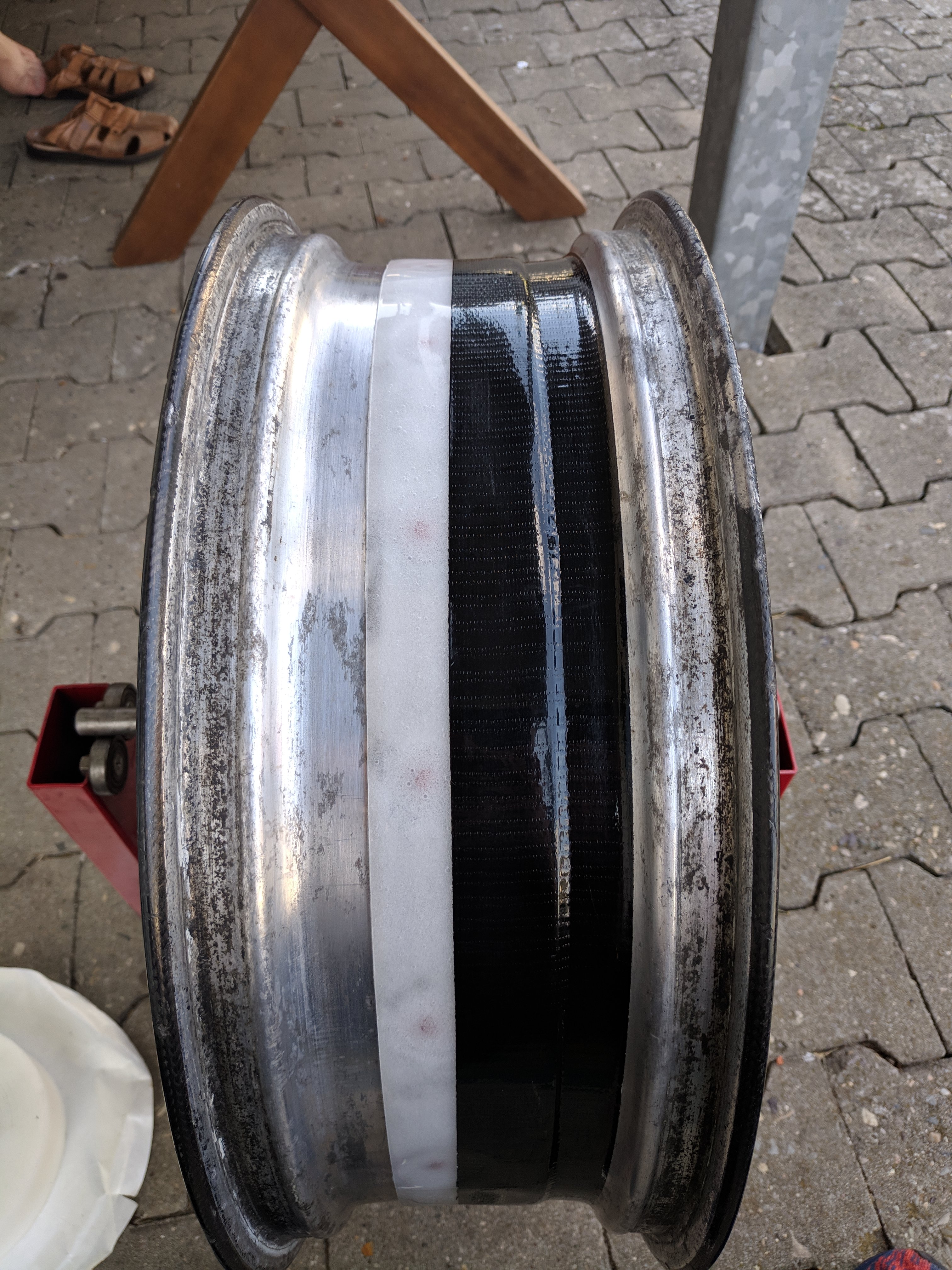

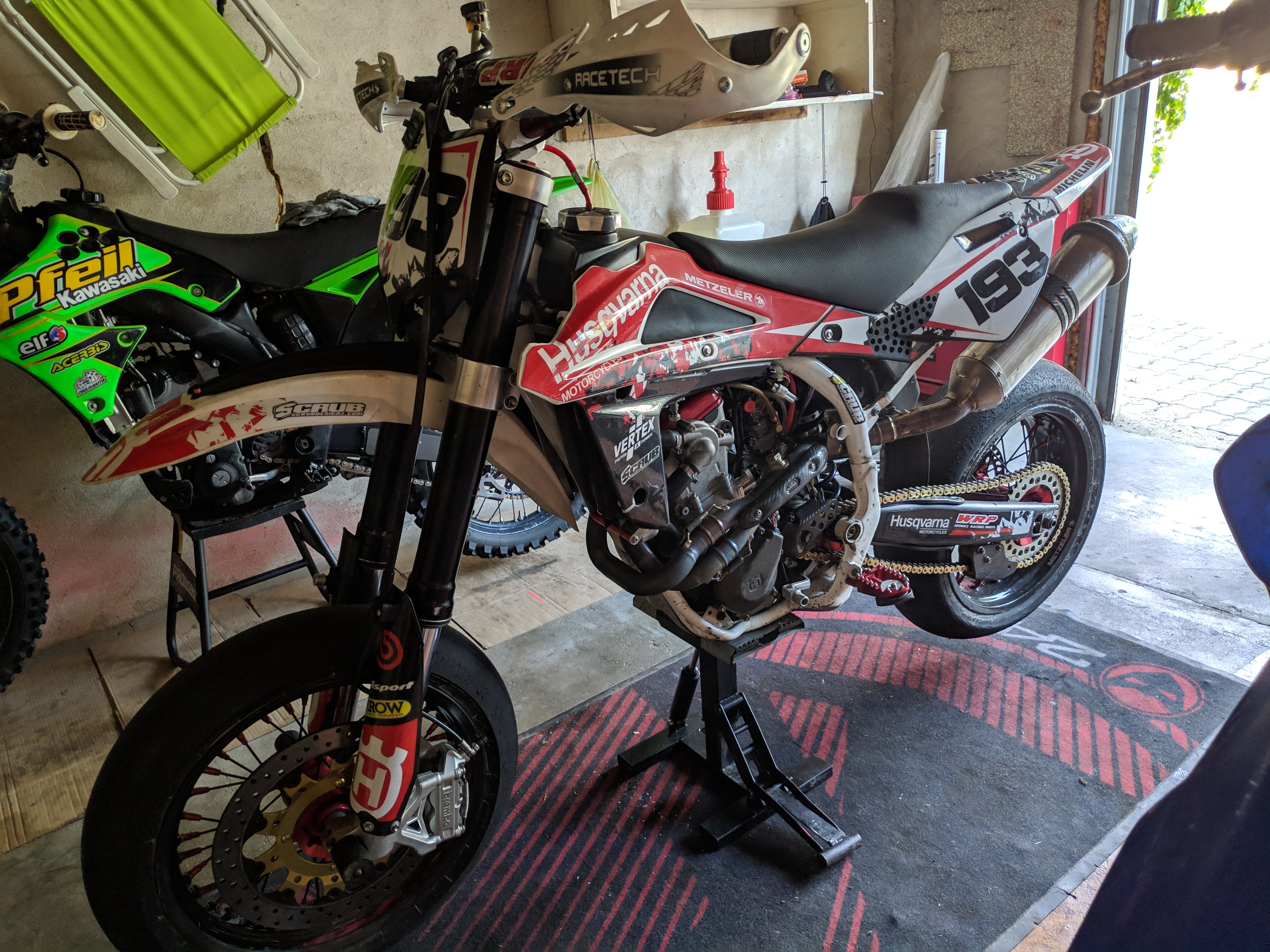

Kein bock mehr auf die Alpina O-Ringe. Muss jetzt dichten sonst raschdd i auss.

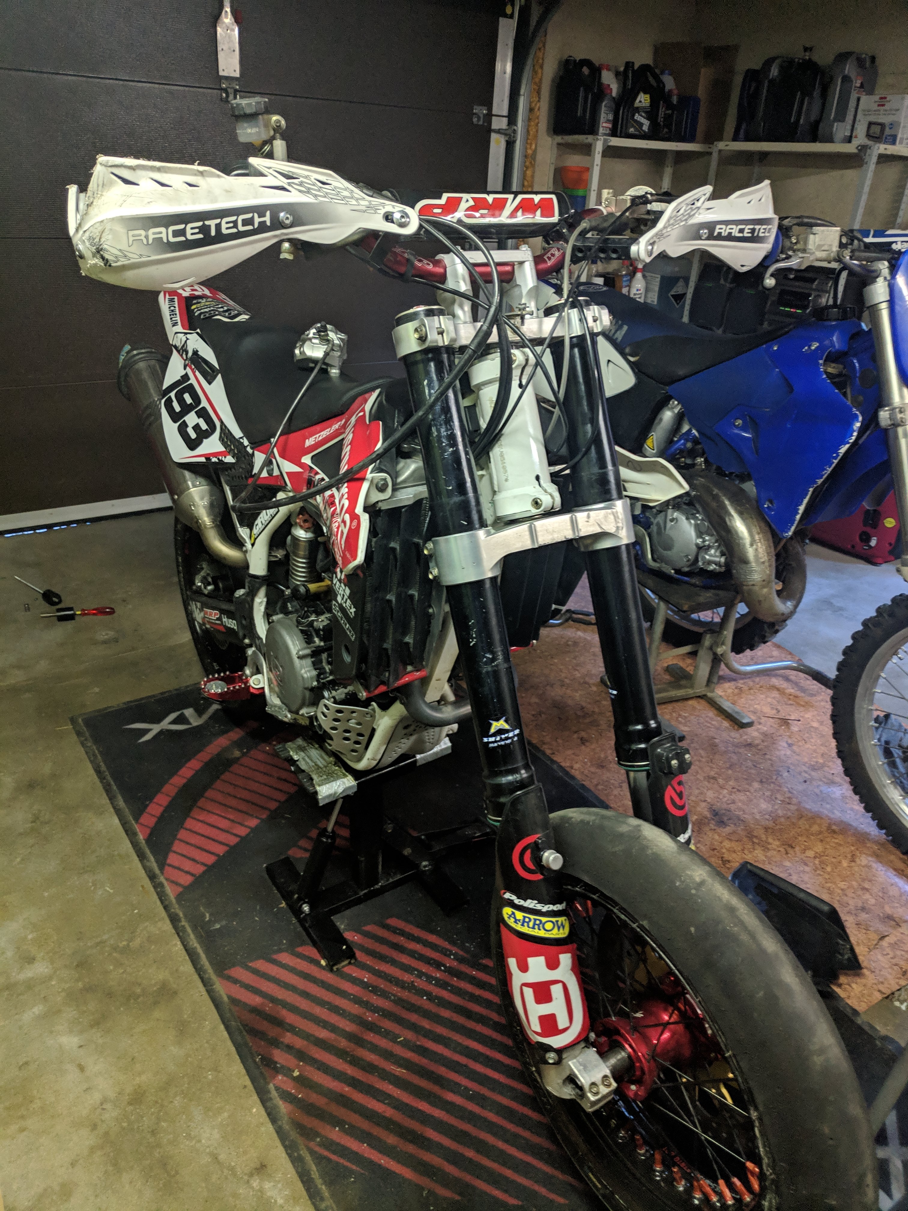

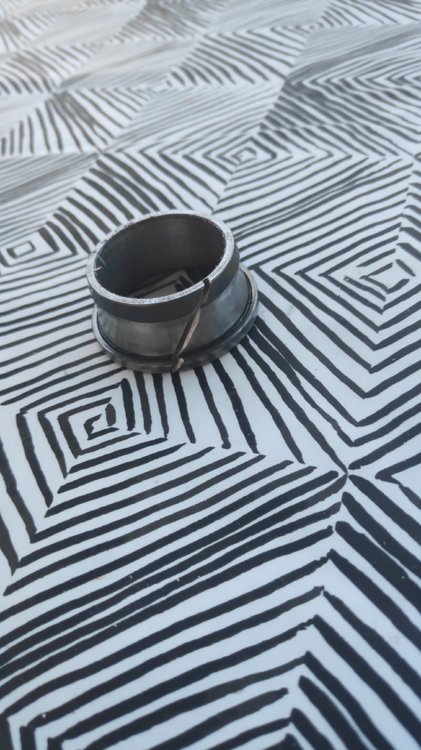

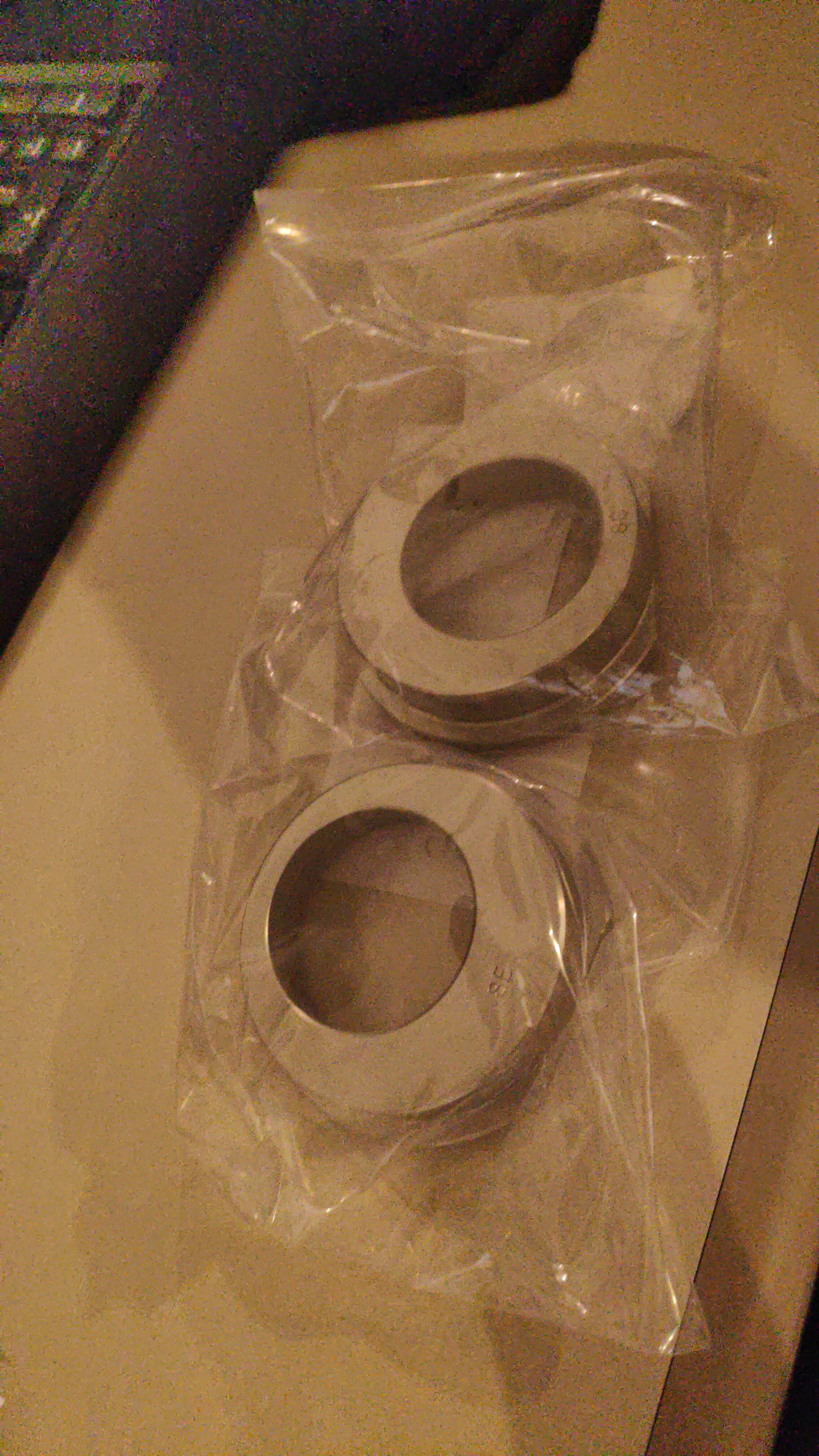

andere Lenkkopfbuchsen bei Zupin bestellt,  -1° Winkel und -5mm Radstand.
N paar Hauptdüsen zum testen kommen auch noch und ende des Monats kommt dann auch der Oberon Kupplungsnehmer zusammen mit der Brembo Pumpe ran :)
Sonst alles im Lot soweit, Zündkerze mach ich mal neu, sofern die Düsen diese Woche noch kommen wird am Samstag in Cheb bisschen gefahren ?️

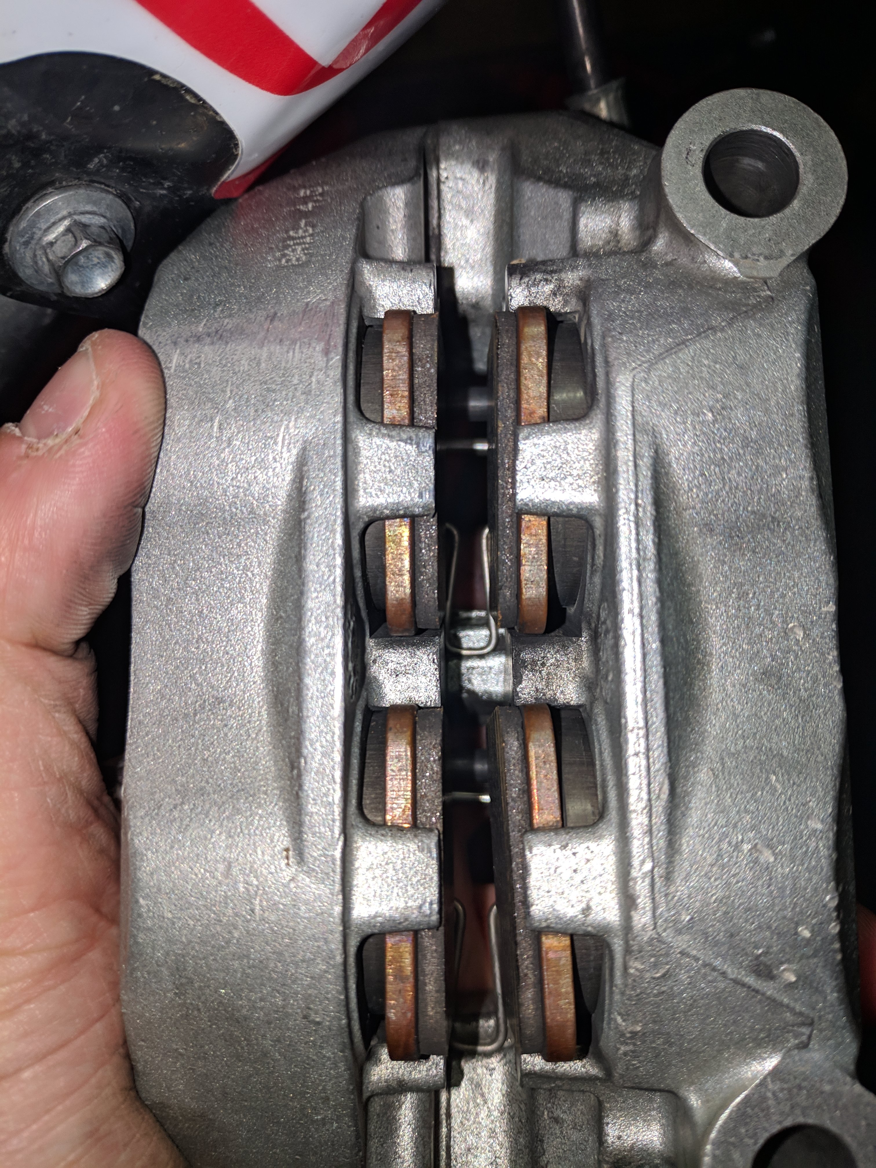

Meine Lucas SRQ halten ungewöhnlich lange, nach ca. 21 Stunden sehen sie immernoch so aus :IMG_20190714_214246.thumb.jpg.634d68a86e864af2debd492ad60c18a1.jpg

8G und 8E für 1° steileren Lenkkopfwinkel.
Noch eben eine andere Hauptdüse reingeknallt, Samstag dann test ob sie jetzt bis in den Begrenzer power gibt
... leg die Lenkkopfbuchse mal über Kopf bei 200°C in den Backofen, so dass der Lagerring raus fallen kann. Alu dehnt sich weiter als Stahl, je nach Passung, wenn du Glück hast, dann fallen die Lagerringe von alleine raus. Ansonsten halt komplette Lager kaufen oder mal im RR ETK nachsehen, obs die äußeren Lagerringe einzeln gibt, glaube ich aber nicht.
vor 4 Stunden schrieb Bastel:
Das probiere ich heute mal danke dir, im ETK gibts die nicht einzeln.
Wenn alles scheitert kostet ein Lenkkopflager Satz kaum was :)
vor 26 Minuten schrieb ph1l:
Oder ein passendes Rohr mit der Kante ansetzen und dann mit schmackes drauf :D
Da kannste nich richtig ansetzen, das is unten an der Gabelbrücke.

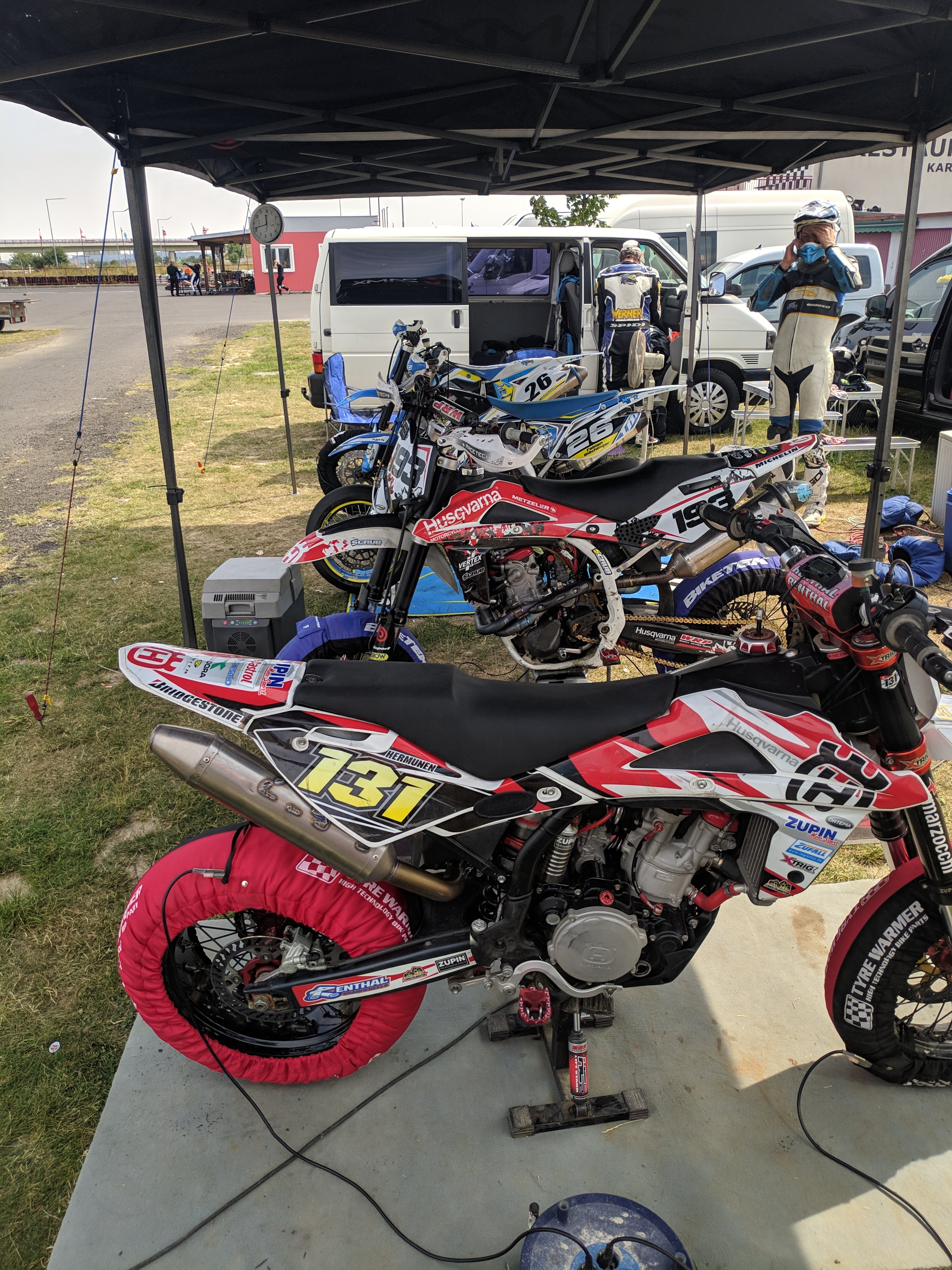

Heute in Cheb die neuen Lenkkopfbuchsen ausprobiert und was soll ich sagen... genau so wie ich es mir erhofft habe. Jetzt kann man eine dermaßen geile enge Linie fahren, macht richtig Spaß. Ist auch richtig gut um Leute hinter sich zu halten, können nirgends innen reinstechen, da man ne Kurve innen anfährt aber auch innen wieder rauskommt ??
Richtig geil, macht echt Spaß das ding so um die Ecke zu prügeln.
Hab mir die Buchsen von der Hermunen 530 nochmal angeschaut und wie @Bastel schon sagte hat die tatsächlich augenscheinlich den Serien Radstand und nur den steileren Winkel.
Kann jetzt pauschal aber nicht sagen was sich besser fährt davon, find beides geil.
Motor dreht jetzt mit anderer Hauptdüse schön sauber durch, ob er jetzt endlich mal Leistung hat kann ich schlecht beurteilen, zieht sauber durch und an DVR FS dranzubleiben geht auch, nehme aber die Kurve auf die gerade mit mehr Schwung als manche. Hmpfh, ich finde die Leistung jetzt jedenfalls okay und bin zufrieden, feinabstimmung des Vergasers bleibt trotzdem nicht aus.
Irgendwann ist mir entweder der Startknopf oder der Magnetschalter kaputt gegangen, hat keinen mucks mehr gemacht bei Knopfdruck, musste dann polnische Methoden nutzen vor jedem Turn?. Mal sehen ob das leicht zu beheben ist.
Fahrwerk und Motor passen mir jetzt soweit, das nächste was angegangen wird ist den Kupplungsgeber und Nehmerzylinder zu tauschen. Geber kommt der Brembo von der TC 250 hin und Nehmer kommt ein Oberon ran. Wird sich zeigen ob die Kupplung dann besser arbeitet.
Was definitiv KEINE Änderung braucht ist die Vorderradbremse. Den Brembo P4 mit Lucas SRQ und einer Brembo PR 16X16 finde ich richtig richtig gut, kein Bedarf für anderes.
