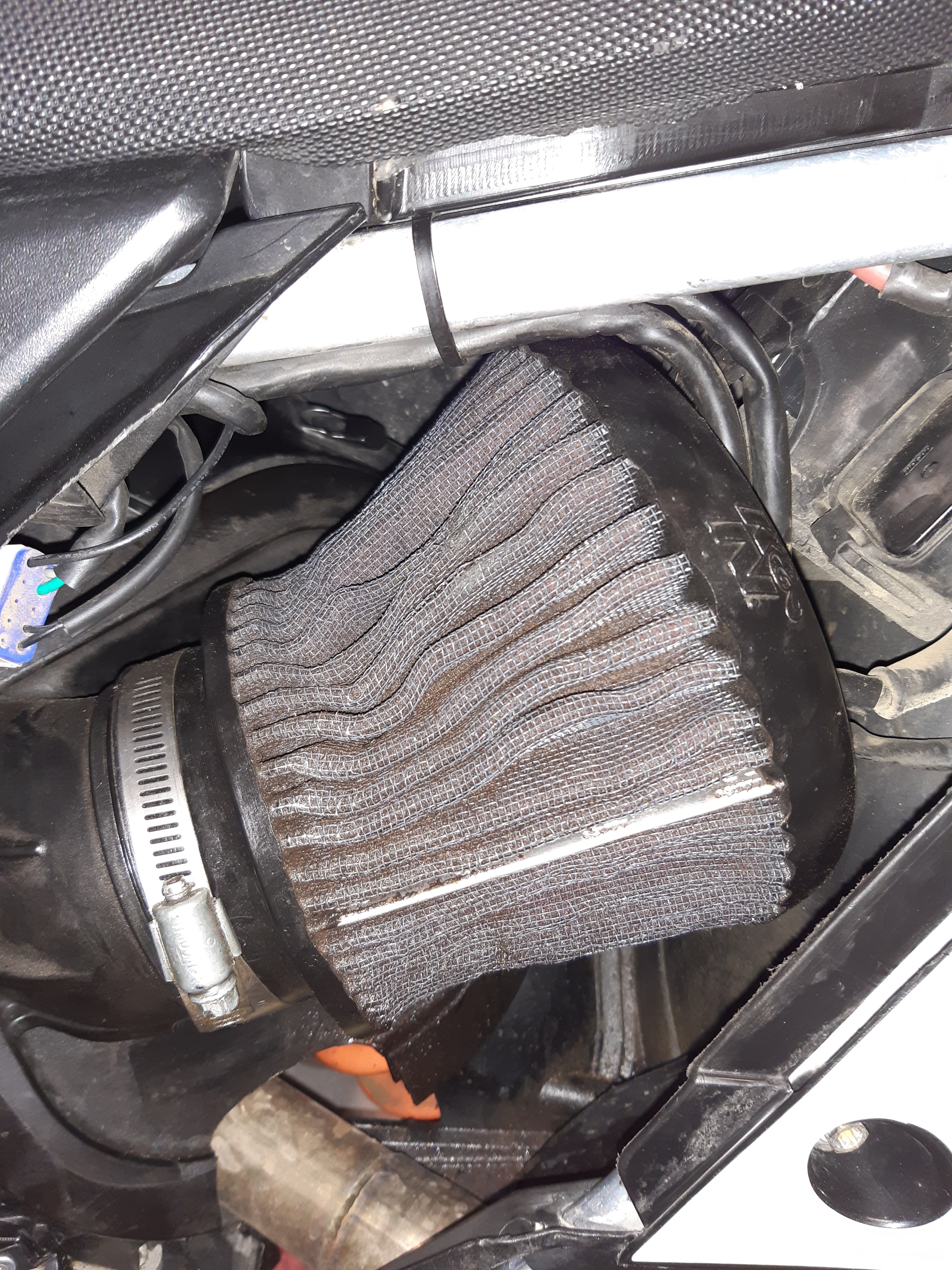

Sieht doch gut aus, einmal reinigen und ölen, weiter gehts.
Falls nicht vorhanden, holst Dir mal so ein Reinigungs-Set mit Reiniger und Öl, dann einfach mal machen und gut ist's.

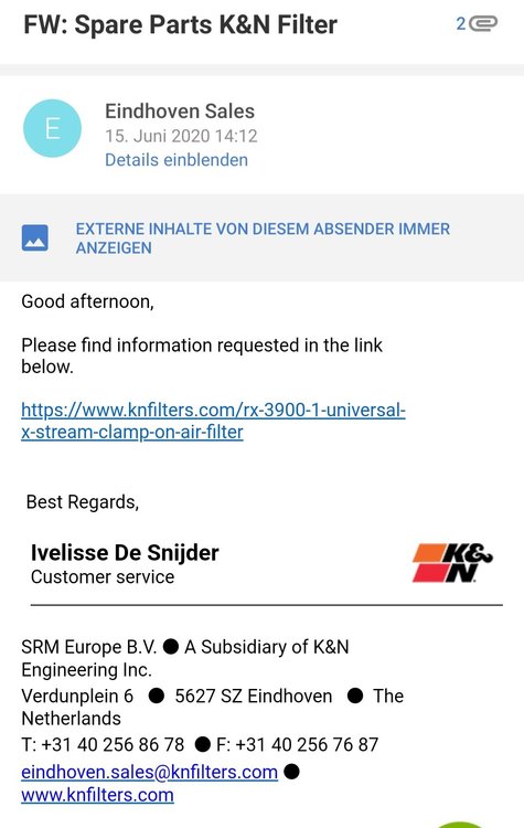

Ja du hast recht,  hätte gerne einen als Ersatz.  Hab mal K&N angeschrieben. Mich würde interessieren ob das eine Sonderanfertigung für KTM war. Hab aber parallel mal geschaut uns was pässliches von BMC gefunden...
Das hab ich auch schon gedacht. Der RX-3900 hat Anschluss 76mm und ich hab bei mir 79mm  gemessen. Könnte passen, Gummi ist dehnbar... hast du den schon mal probiert?

Da ist leider kein Schaumstofffilter drin sondern ein K&N. Laut Ersatzteilkatalog stimmt das auch... anbei ein Bild
Servus,
Warum ist dein Luftfilterkasten nach unten offen?
ich hatte selbst ne 09er und der war trotz Doppel Doma geschlossen.  Kein Wunder sieht der Lufi so Wüst aus. Der bekommt ja nur Heiße Luft vom Auspuffrohr angesaugt.

Das weiss ich auch nicht warum der ausgeschnitten ist, hab das Moped erst gekauft und bin jetzt auf Spurensuche... kann vielleicht jemand mal ein Bild posten?
vor 12 Stunden schrieb fipserle:
Hast du ne Doppelrohr Anlage ? Dann ist es klar dass der Boden fehlt. Denn das Rohr vom zweiten Enddämpfer benötigt Platz.
Schick mal ein Foto von deinem Heck innen. Radlauf.
Du solltest aber trotzdem den Luftfilterkasten von unten schließen. Ansonsten sieht der neue bald wieder so aus. Die Abstrahlungswärme des Auspuff erhöht die Temperatur der Ansaugluft und zusätzlich kommt mehr Dreck an den Lufi.
