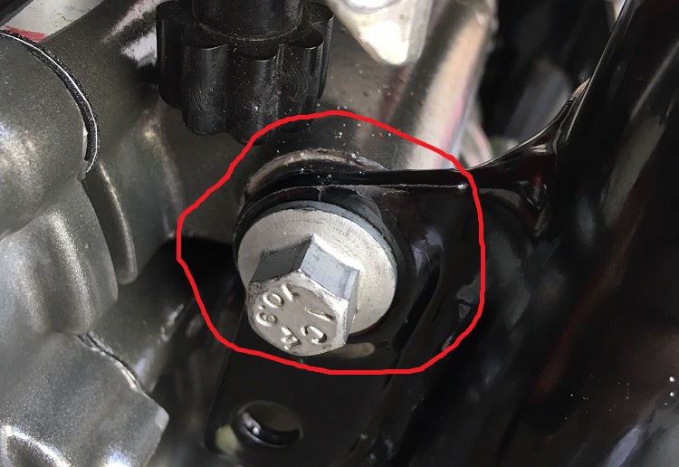

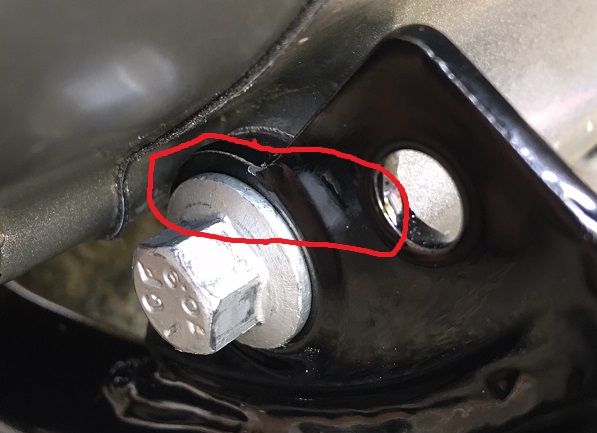

leider gibts von meiner Seite nicht ganz so positive Nachrichten. Nachdem ich den Motor eingebaut hatte musste ich leider feststellen, dass an den Motorbolzenaufnahmen der Pulverlack in größeren Stücken abplatzt. Wohlgemerkt sitzt an dieser Stelle der Schaubenkopf und nicht die Mutter (Stichwort Verdrehung beim Anziehen).  Hier ein paar Bilder davon (ohne den Lack wegzupopeln):
Manch einer würde jetzt sagen ich bin malwieder zu pinibel, man sieht diese Stellen sowieso nicht und ich solls einfach so lassen. Aber ich werde es trotzdem nicht so lassen, zumal diese Stellen vielleicht irgendwann anfangen zu rosten.
Nachdem ich mich etwas umgehört habe scheint die Beschichtung an diesen Stellen fehlerhaft zu sein (Haftung / Schichtdicke usw...). Habe jetzt mal mit der Beschichtungsfirma Kontakt aufgenommen - mal schauen was sich ergibt. Die Firma hat leider aktuell Betriebsferien...
Neu Beschichten heißt natürlich auch wieder alles ausbauen, neues Lenkkopflager, Hin- und Hergefahre usw...
Was meint ihr dazu?
Gruß Öhli
Wie Bundy schreibt, auch Pulvern hat so seine Grenzen, wobei das Verfahren heute schon besser ist als früher. Ich hab vor etwa 25 Jahren schon Teile pulvern lassen, die waren damals noch sehr empfindlich, wie z.B. Schrauben oder Steinschlag betreffend. Da ist einfach ein großes Stück abgeplatzt, das Ausbessern war da auch sehr schwierig bzw. nicht möglich. Heute pulver ich selber, da geht echt gut. Die Vorarbeit ist dabei sehr wichtig und dennoch verwende ich an kritischen Verschraubungen Unterlagscheiben. Diese montiere ich dann gerne falsch rum, also mit der "schönen" bzw. der gebogenen Seite zur Pulverschicht. Weil die andere Seite der U-Scheibe nicht so schön und oft scharfkantig ist, überdreh ich die und fase sie an. Zur Montage etwas Fett zwischen Schraubenkopf, U-Scheibe und Pulverschicht, so vermeide ich Abplatzungen an Pulver wie auch an Lack. Viel Aufwand aber wenns perfekt werden soll :top:

Nach Rücksprache mit der Pulverbeschichtungsfirma wurde der Rahmen anstandslos und kostenlos nochmals neu Beschichet. Vielen Dank hier an die Beschichtungsfirma.

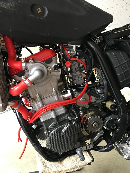

Die Vergaser-Überlaufschläuche wurden durch farblich passende rote Silikonschläuche ersetzt und sauber verlegt:IMG_0970.JPG.5d742e98c1c8d04f29104563fb98e953.JPG

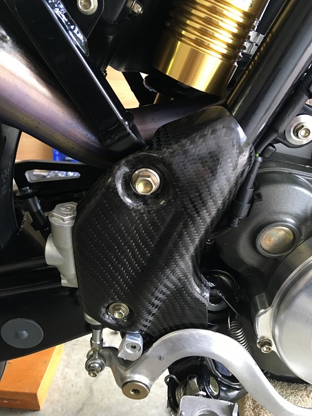

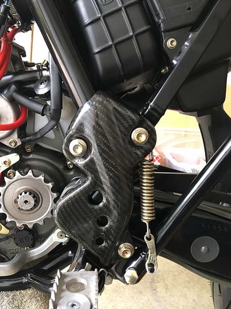

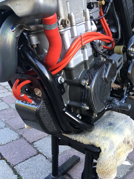

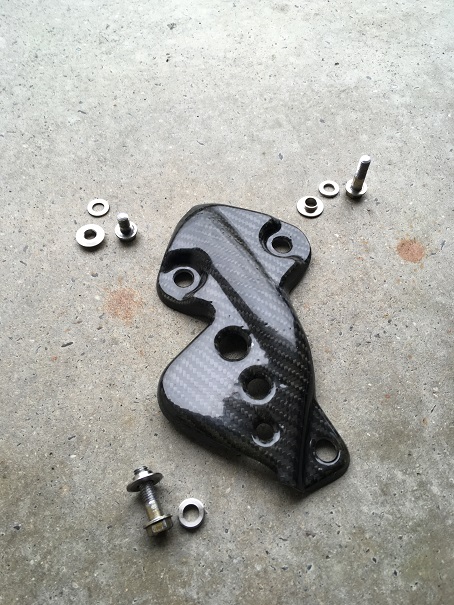

Die überarbeiteten und neu lackierten Rahmenschoner wurden an den ein oder anderen Stellen nochmal etwas nachgearbeitet und mit gedrehten Abstandshülsen und speziell gefertigten Scheiben aus VA an den Rahmen  montiert. Hintergrund davon war, dass ich nicht wollte, dass die CFK Rahmenschoner direkt am Rahmen anliegen wo sie nicht anliegen sollten...
IMG_1006.JPG.f4cbecd93619ef0f9496ef8860c6a447.JPGIMG_1007.JPG.8bf22fafbeb2751e2ba5d815ce8e1ce9.JPG
Hier im montierten Zustand. Der Abstandshalter für den Bremshebel musste auch etwas modifiziert werden, da er sonst mit dem Rahmenschoner in Konflikt gekommen wäre.
IMG_1008.JPG.6fd3909e524c170db583e7501ee98c7c.JPGIMG_1009.JPG.a4aa41dd1fdd8e1a1c7c50b9858cbbdb.JPG

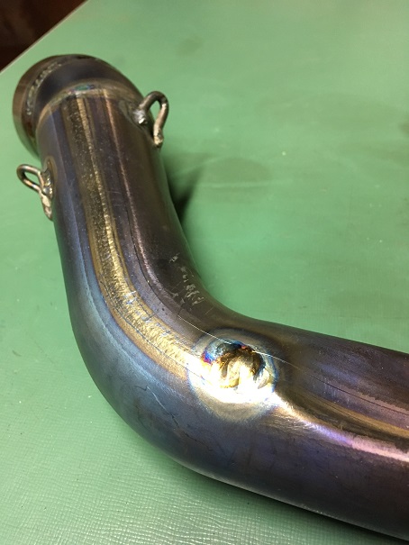

Anschließend wurde der Krümmer noch etwas überarbeitet, alle Verbindungen wurden gängig gemacht und die Aufnahmen am Zylinderkopf noch etwas stromungsgünstig angepasst. Leider hatte der Vorbesitzer eine zu lange Schraube an der Heckrahmenbefestigung verwendet und damit ein Loch in den schönen Ttankrümmer gedrückt. Das Loch wurde nun wieder zugeschweißt.
Anschließend wurde der Krümmer und Endtopf montiert. Da die Auspuffanlage ursprünglich nicht fpr das 07er Model vorgesehen war und hier die Heckrahmenbefestigung etwas anders ist, musste die Befestigung angepasst werden. Der Gummipuffer in der Linken Auspuffaufnahme wurde erneurt und eine passende Abstandshülse fefertigt. Für den rechten Auspuffhalter habe ich noch eine passende Gummibuchse gefunden, die problemlos gepasst hat. So kann die Auspuffanlage leicht an der Befestigung schwingen. Kann bestimmt nicht schaden....
Anschließend habe ich noch den Überlaufbehlter montiertund die Schläuche angeschlossen:

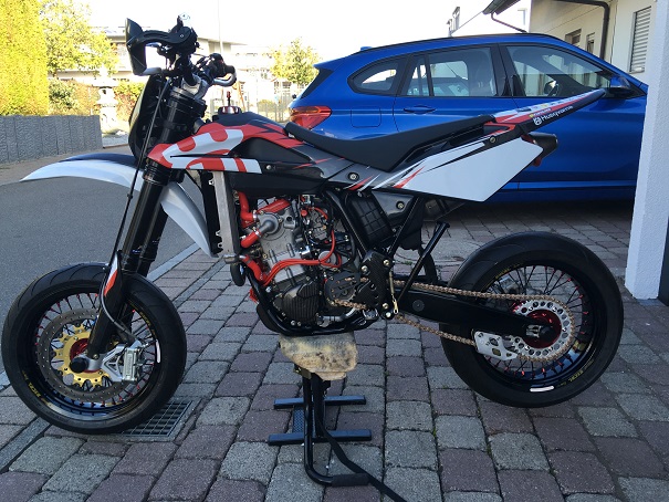

Hier ein Bild mit teilweise montierter Verkleidung:
Nach dem Befüllen mit allen Flüssigkeiten konnte sicherstellen des Öldrucks, konnte ich dann auch, unter Herzklopfen, auf den Startknopf drücken. Mir sind einige Steine vom Herzen gefallen als der Motor fast sofort problemlos lief.:x

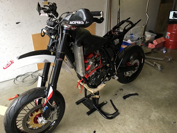

Hallo zusammen,
nun melde ich mich auch malwieder nach sehr langer Zeit! Die Husqvarna steht mittlerweile leider seit langer Zeit nahezu fertig in der Garage. Leider kamen mal wieder weitere Projekte dazu und wie immer zu wenig Zeit…
eine Frage in die Runde:
Kennt ihr im Stuttgarter Raum (+ ~150km) eine fähige Werkstatt / Tuner der die Huski auf einem Rollenbrüfstand sauber abstimmen kann und auch entsprechende Erfahrung mit den Vergasermodellen hat?
