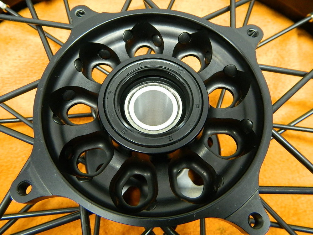

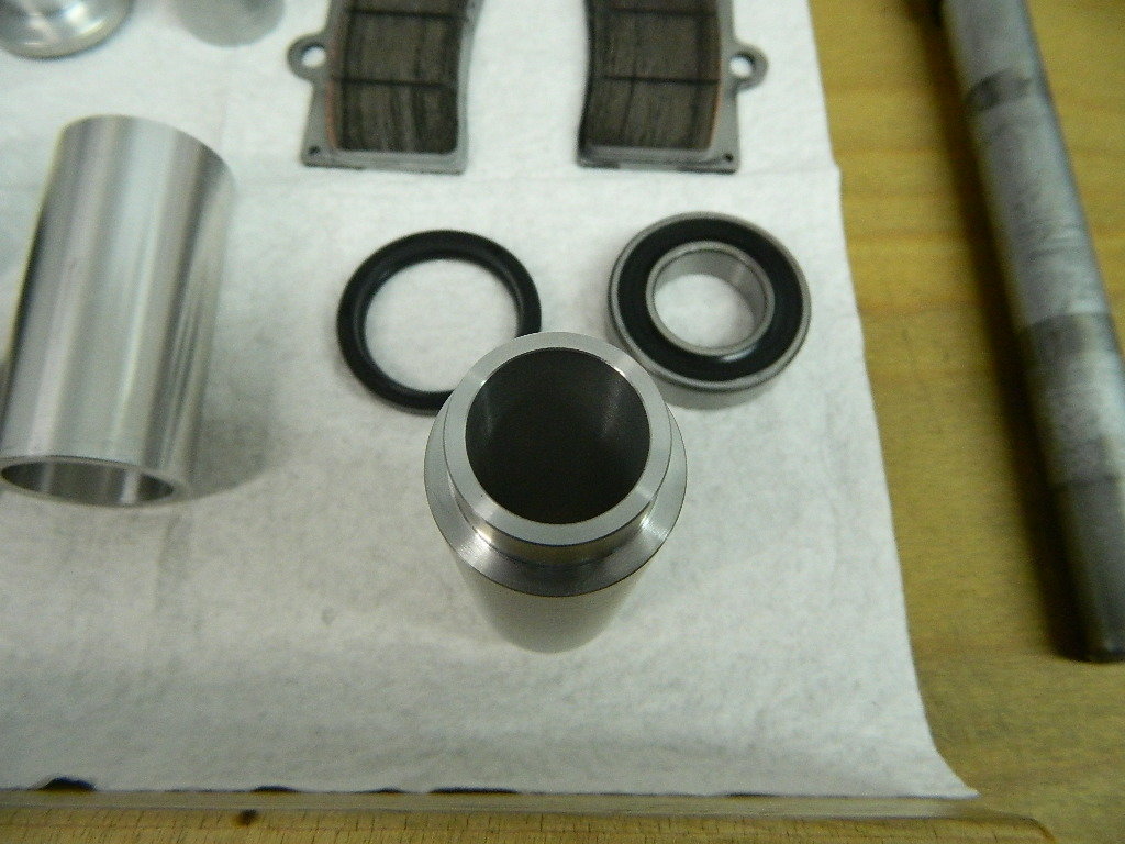

Die Radlagerdistanzen sind bei Talon so. Es sind immer Lager mit großem Innendurchmesser verbaut, die verschiedenen Achsdurchmesser weren durch die Radlagerdistanz ausgeglichen. Das herkömmliche System kennt man ja, dann gibt's noch die Goldspeed Variante. Ebenfalls große Lager, Radlagerdistanz hat den gleichen Innenddurchmesser wie der Lagerinnendurchmesser und die Radachsdistanzen gehen durch die Radlager hindurch in die Radlagerdistanz. Hier werden die verschiedenen Achsdurchmesser im Innendurchmesser der Radachsdistanzen ausgeglichen. Die Goldspeed Variante ist meiner Meinung nach die labilste Konstruktion, deshalb hab ich meine Goldspeed Naben auch auf die wohl beste Variante von Talon umgebaut.
Hier mal Bilder Umbau der Goldspeed Nabe, zur Talon Lagerkonstruktion. Mit der Talon Variante, da lassen sich auch ganz einfach die Lager an der Radlagerdistanz auspressen.
Goldspeed Variante
Talon Variante
