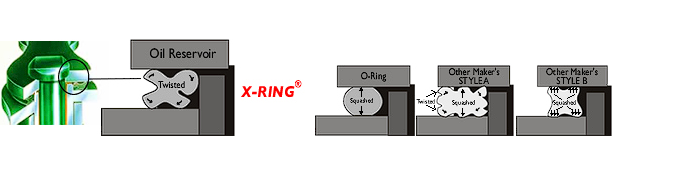

enz Posted February 10, 2024 Report Share Posted February 10, 2024 Eine O-Ring Kette neigt nicht so zum Tänzeln zur seite. Aufgrund der O-Ringe welche vorgespannt sind entsteht eine bessere Seitenführung wie bei den Schmalen MX-ketten die kein Dichtsystem besitzten. Quote Link to comment Share on other sites More sharing options...
