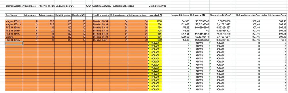

Die BRO 10 brauch weniger Handkraft da kleinerer Kolben. Du fragst dich wahrscheinlich wieso, weil je größer der Kolben, desto mehr Bremskraft. Das ist aber falsch. Wenn du zwei Bremskolben nimmst und beide eine Kraft von sagen wir 50N (nur beispielhaft) übertragen müssen, zB. ausgelöst durch deine Hand, dann hat ein kleinerer Kolben ja weniger Fläche um die Bremsflüssigkeit zu verdrängen. Sprich der kleinere Kolben gibt bei gleicher Kraft mehr Druck auf das System als der Große. Der Große brauch zwar mehr Handkraft, hat aber den Vorteil, dass er einen klareren Druckpunkt hat, weil wenn du den Kolben immer kleiner machst verschwimmt der Druckpunkt immer mehr und die Bremse wird zu aggressiv und du kannst es nicht kontrollieren sprich du brems minimal und das Moped katapultiert dich sonstwo hin.
Ich hoffe meine Erklärung war ausführlich genug, kann es sonst auch noch mit Formeln beschreiben :D
Ok verstehe. Oder auch noch nicht ganz.
Ich werd mir das mal selbst mit Formel angucken.
Vielen dank.:)

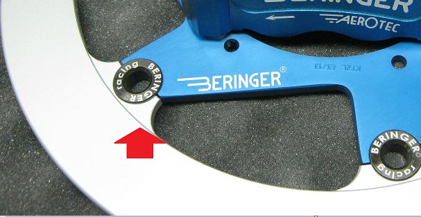

Die Gussscheiben die mir bekannt sind haben eine erhabene Piste in Bezug auf die Stege in denen die Floater sitzen. @Connader ich hab mal in deinem Thread geguckt sieht stark nach Guss aus auf den ersten Blick.
Jetzt woll't ich's auch mal genau wissen und hab recherchiert, verstehe jetzt auch was Lucas meinte:
Guss:
Stahl:
Wahrscheinlich haben die Stahlscheiben auch entspr. eine Stärke von 5mm!?!
Meins ist damit definitiv eine Guss-Scheibe!! :dali:
