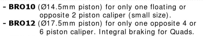

Beringer empfiehlt auch die 4K mit BRO12:
Wäre mir auch neu, dass 4K und BRO10 die gängigste Variante sei, Du sagst ja selbst, dass BRO12 mit Deinem 34mm Kolben gut funzen, der 4K Radial mit 32mm ist jetzt nicht sooo viel kleiner. Ich denke da  herrscht eine Verwechslung mit der Empfehlung für den axialen 4K Sattel vor!?! :denk1:
Hast absolut recht, steht auch so im Katalog. Aber schau doch mal auf Mikes Website welche Pumpe im Top Race Kit (4K radial/6K axial) drin ist oder ruf ihn einfach an und frag wie ers empfiehlt/verkauft ;)
Gibt da ja auch kein richtig oder falsch, ich find Bro12 + Brembo 34 mm Kolben (entspricht Bro10 + Brembo 30 mm Kolben) perfekt für einen Finger. Bro12 auf dem Beringer Sattel ist halt härter und Bro10 weicher als die Kombination. Wenn ich mich entscheiden müsst, würd ich eher weicher gehen als härter, aber ist halt Geschmackssache, weiß ja nicht worauf du so stehst :D

Also ich sehe hier überall nur Bro10 und hier steht doch auch eindeutig bei der Bro10 "for 1 caliper 4 piston (axial fixing) and radial (only race)" und beim 4K Radialsattel "for race also possible with Bro10" o.O
Ich werde es noch ein drittes Mal versuchen : Ich habe Mike direkt gefragt und er hat mir das geschrieben.
Ach was soll's....hier der Ausschnitt aus der Mail:
Zitat
Hallo Dali
kein Problem ich beantworte gern eure Fragen,
naja es ungefähr die gleiche Geschichte wie ich bei Dir schon geschrieben habe
die radiale Zange von Beringer hat 4x 32mm Kolben,da ist die BRO10 schon extrem,
z.B. Marc-Rainer Schmidt fährt so am liebsten,ich selber habe das System auch so an meiner KX500,
es ist halt speziell,denke die 12 ist besser angebracht,
@Connader Und wo ist jetzt dein Problem? :D Man kann Bro10 und Bro12 auf dem Beringer 4K Radialsattel fahren, Bro10 ist halt mehr Race only, extrem, was auch immer und das andere halt besser angebracht, von Beringer im Katalog empfohlen und sonst was. Schreibs dann auch zum 10. Mal dass es halt Geschmackssache ist. Du rätst zur Bro12 und ich rate zur Bro10 in dem Zusammenhang. Und ob jetzt die Bro10 oder die Bro12 häufiger verwendet wird ist doch scheiß egal. Wenn dus mir net glaubst zählen wir im September in Schaafheim im Fahrerlager die Bro10s und Bro12s, wenn die häufiger sind geb ich dir nen Bier aus :4:
