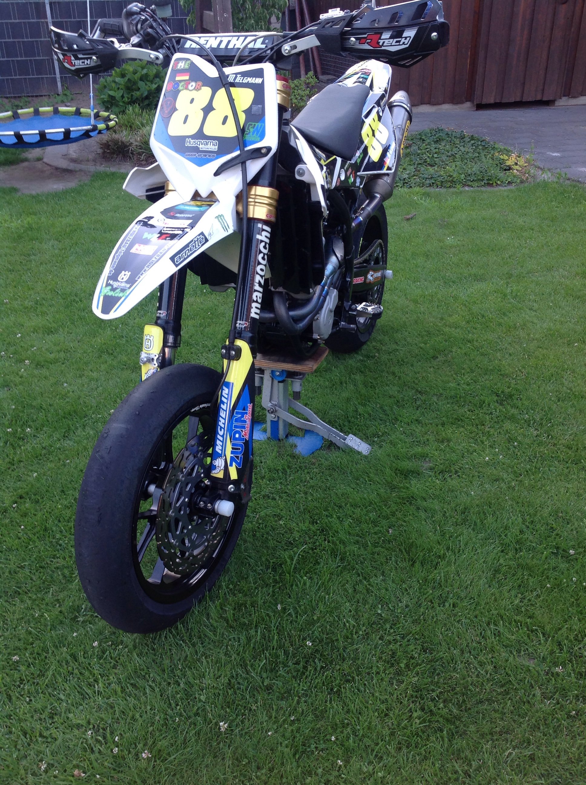

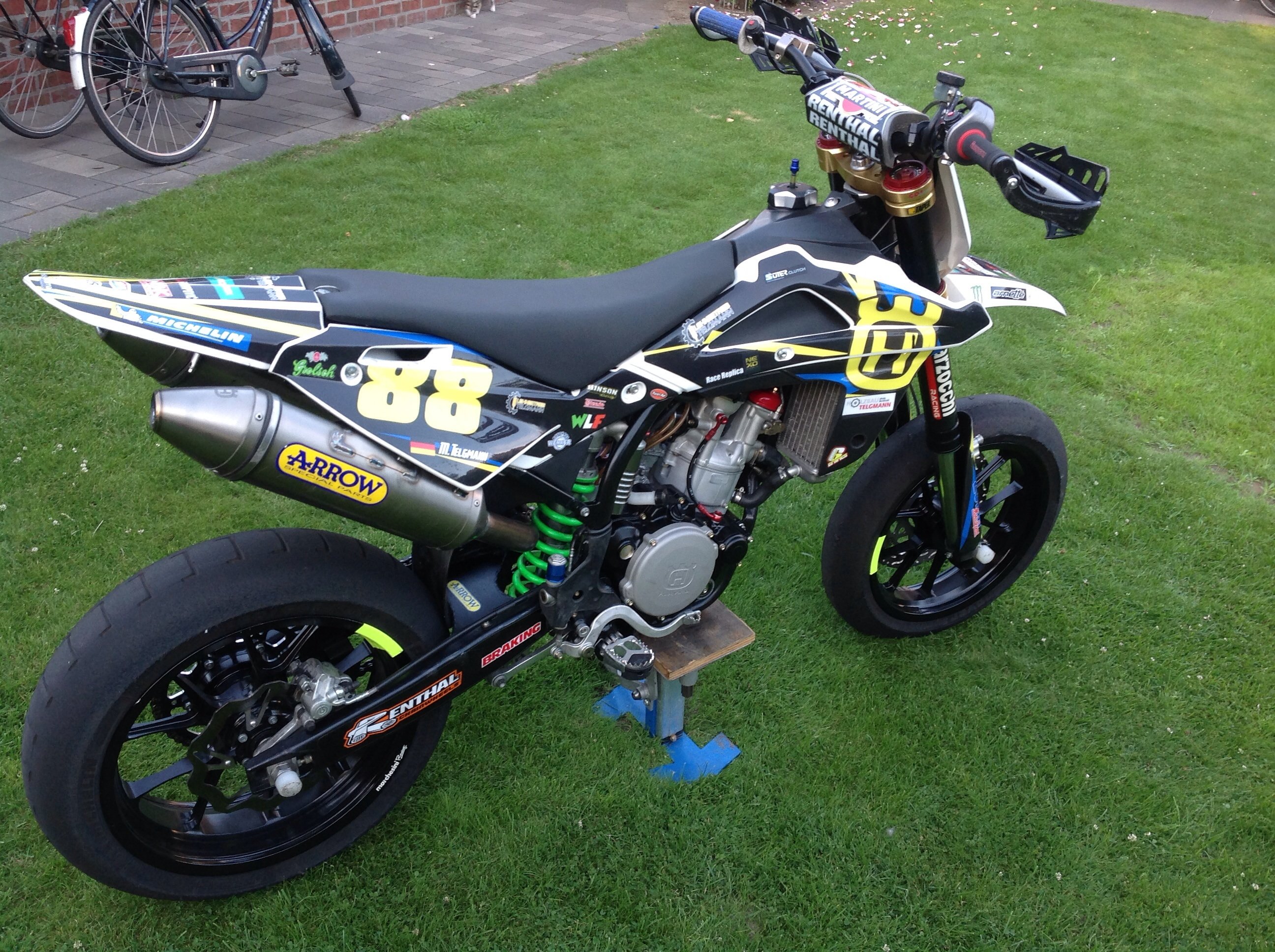

Hallo liebe Supermoto Gemeinde.
Ich habe mich nach nun reiflicher Überlegeung dazu entschlossen noch einmal ein wenig Geld in die Hand zu nehmen
und eine Supermoto Husqvarna SM 530RR mit Neuteilen (soweit sie noch erhältlich sind) aufzubauen.
Als Basis dient ein RR Rahmen aus 2009.
Dazu habe ich alle Lenkkopfhülsen zum tauschen und den passenden Heckrahmen noch im Regal liegen.

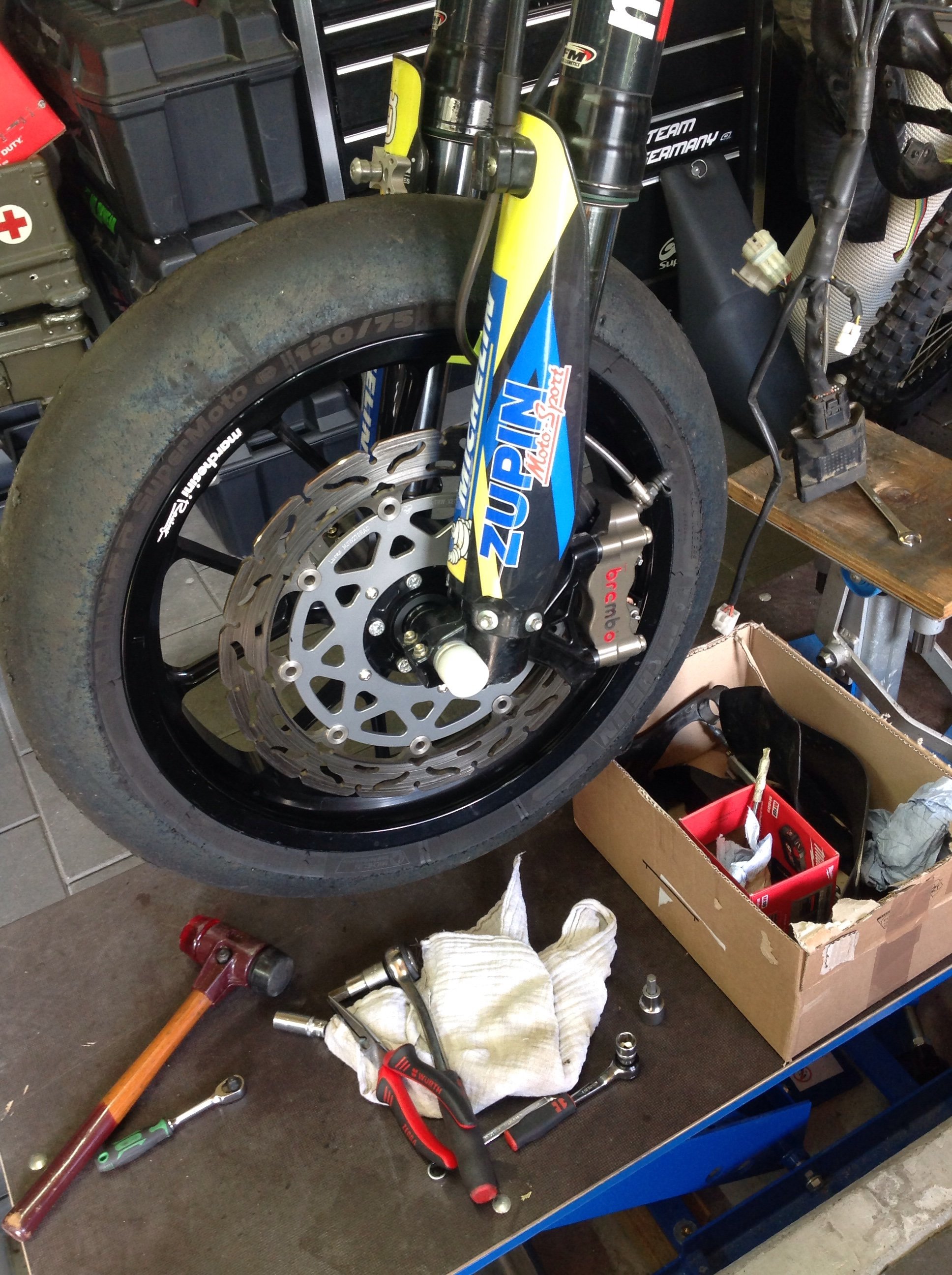

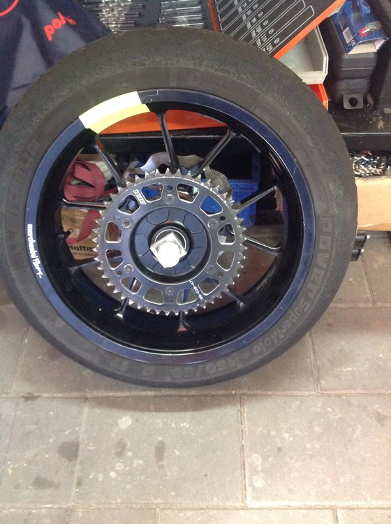

Als Räder habe ich natürlich die originalen Alpina Schlauchlos Räder. Diese werden "aber nur" mit Regenreifen belegt.
Als Haupträder werden Marchesini Räder in den Dimensionen 3,5*16,5 und 5,5*17 mit Michelin zum Einsatz kommen.
CNC Brembo Pumpe und Zange ist selbstverständlich.
Da habe ich das Set noch für einen relativ fairen Preis bekommen.
Nun gehts los.
Soweit so gut.
Was ist mit dem Motor?  Warum die Bezeichnung Neufahrzeug?
Darauf möchte ich nur sagen das die Zusammenarbeit mit ZUPIN ein großes Dankeschön verdient hat!
Ich habe einen der letzten wenigen neuen Motoren vor einiger Zeit reservieren können.
Es ist ein originaler SM 450RR Motor aus 2009. (3349€)
Dazu ein komplettes Umbaukit auf die 530ccm Version.
Allein diese Umbau-Teile haben einen Listenpreis von knapp 2000€. Dazu der Umbau....
Was in diesem Zuge am Motor noch gemacht wird werde ich in den kommenden Tagen/Wochen hier mal zeigen.
Ich bin selbst gespannt wie ein kleines Kind zu Weihnachten.
Nach meiner RR450 und dem Neubau der TC510 Supermoto mit RR Technik freue ich mich auf die 530!
Also seit gespannt. Ich halte Euch auf dem Laufenden.....

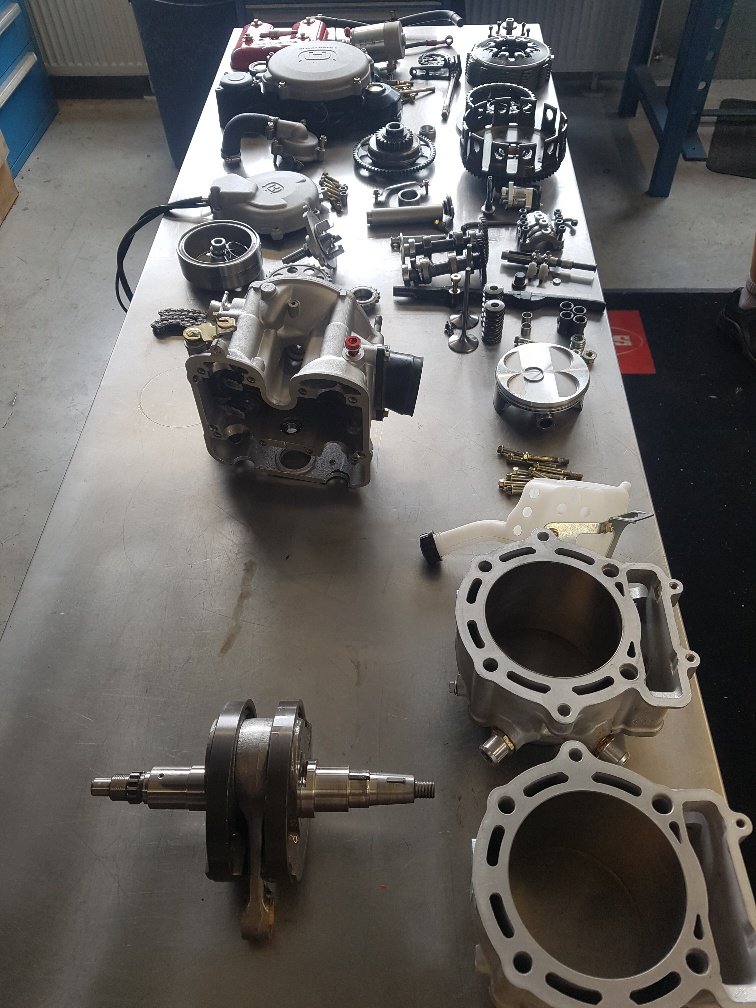

Es gibt neues vom "Neuen" Motor !

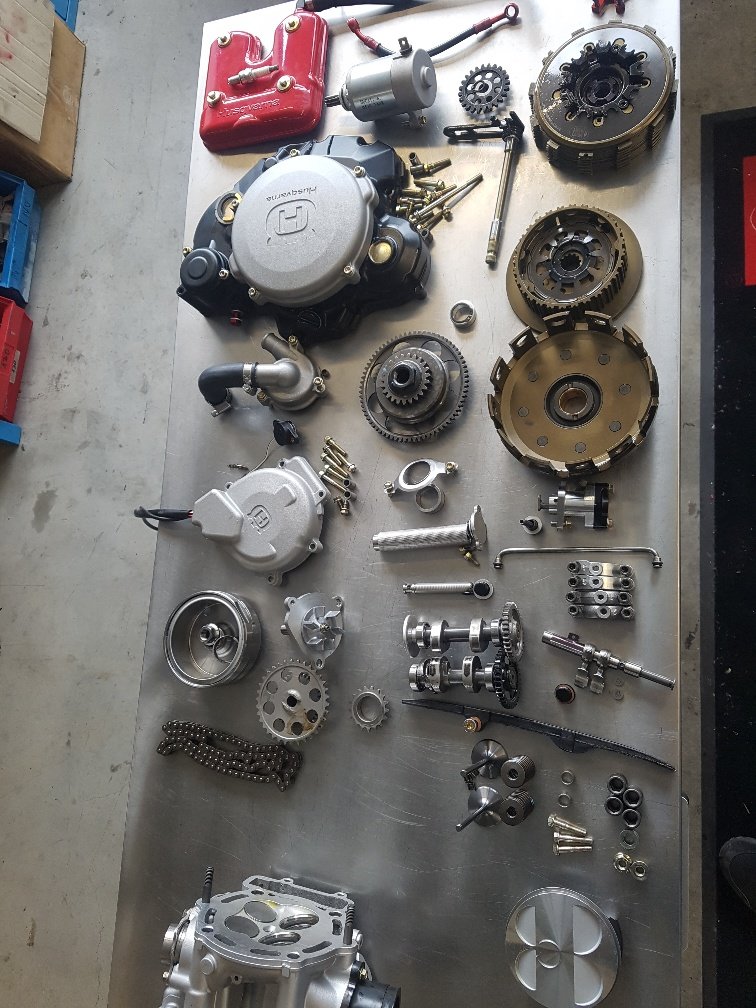

Der nageleue RR450 ist bei Zupin direkt aus dem Regal auf den OP Tisch gekommen.
Neuer RR530 Kit liegt schon parat.
Hier mal 3 Bilder aus der Zupin Werkstatt.
  • Like 9

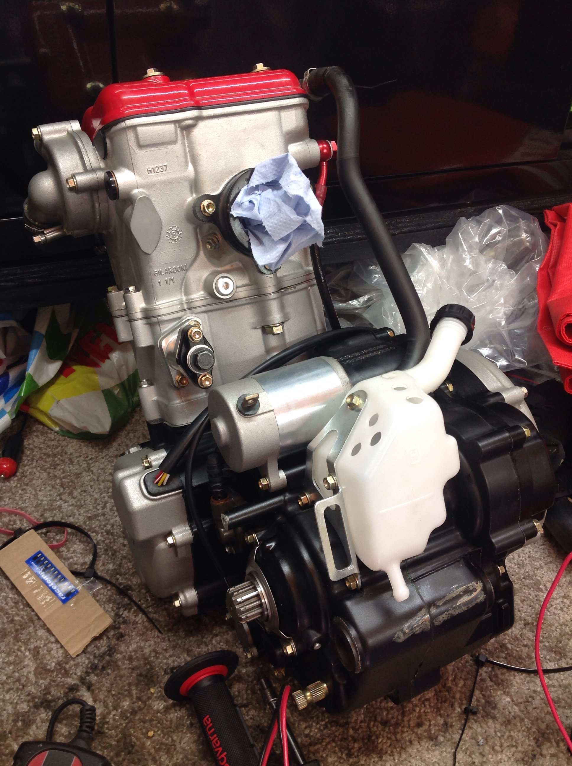

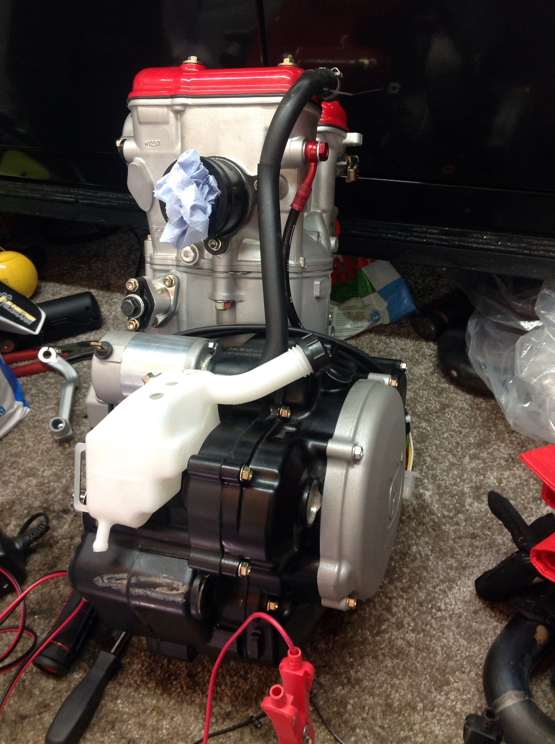

Motor ist fertig aufgebaut und auf dem Postweg zu mir.
Wenn er da ist kommen Bilder.
Einige weitere Teile sind ebenfalls da.
Das kann ich im einzelnen nicht genau sagen.
Ich habe ja einen neuen RR450 Motor gekauft und alle Teile (530RR Kit) extra dazu.
Die ausgebauten 450 Teile hat Zupin nach Absprache behalten und verrechnet.
Dazu kommen dann die kompletten Umbaukosten und extra Bearbeitungen und Teile.
Stärkere Primärfeder für die 530 in der STM AHK
Ventilführungen bzw. anpassung vom Sitz usw.
Und ein ganz ganz großes Danke muss ich an den Stefan aussprechen.
Das Haus Zupin hat in meinem Fall einen super Gesamtpreis und ein zusätzlisches
Teilepaket dazu getan. Das liegt aber auch daran das ich schon im letzten Jahr einen Motor
und in Summe an die 10 Motorräder gekauft habe.
Ich bin wirklich gespannt wie der Motor in der nächsten Woche läuft.
Gebe Euch Rückmeldung.

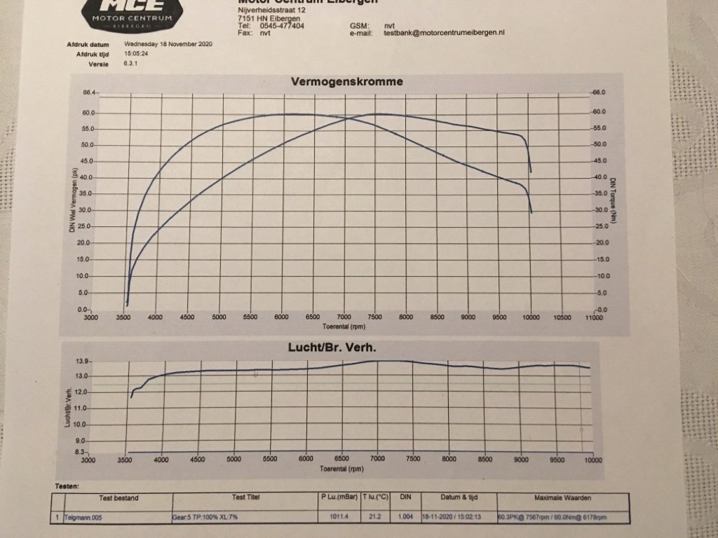

vor 2 Stunden schrieb raserchen:
Wie wäre es den mal auf dem Prüfstand abzurollen?:confused:
Die Kurve würde mich im Vergleich zur 450 brennend interessieren
Mich auch!
Ich wäre auf jeden Fall dabei wenn du noch mal auf der Rolle bist.
Dann nehme ich meine RR450 und die RR530 auch mit!

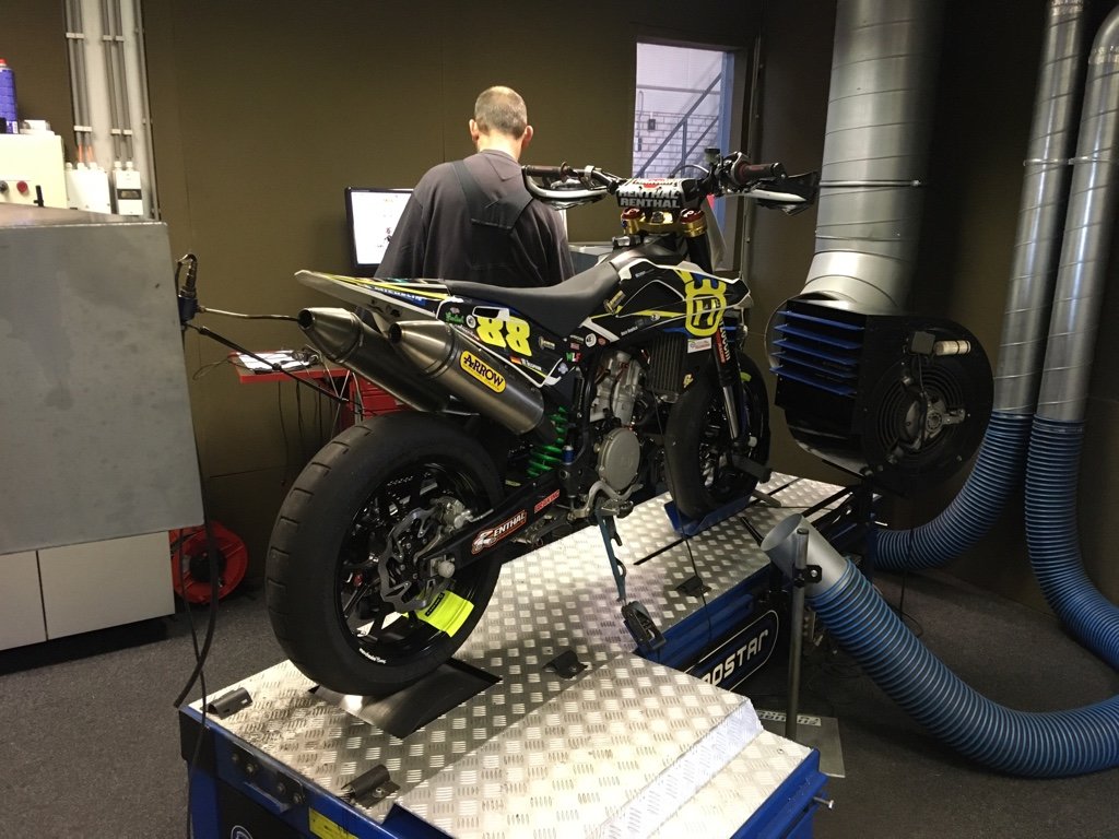

Brauche nicht nochmal. Gibt keine Änderungen seit der letzte Messung.
Wenn du nach Melle fährst kann er dir meinen letzten Zettel vielleicht ausdrucken.
Hat den 43er Vergaser ja drauf
War 010 vom 20.12.19.
Edited by raserchen
Herausgekommen sind :    60.3 PS am Rad + gemessenen Schlupfausgleich von 11% macht eine Motorleisteung 66.9 PS bei 7567 U/min
Das Drehmoment liegt bei 60.0 Nm bei 6178 u/min
Ich denke damit kann man 2021 weiterhin seinem Hobby nachgehen 🙂
