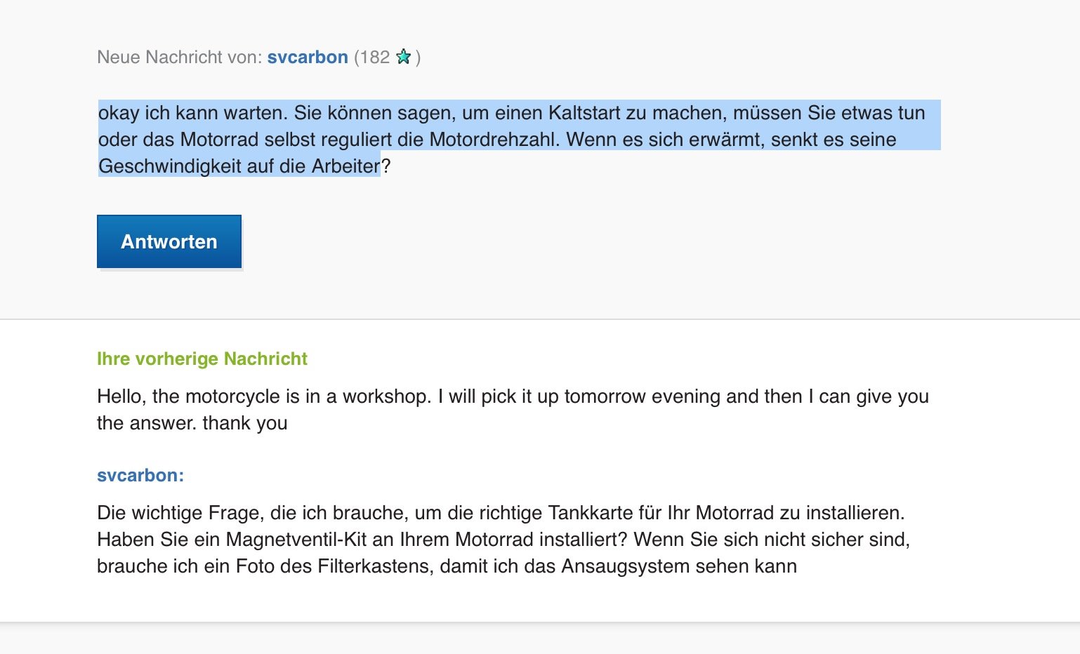

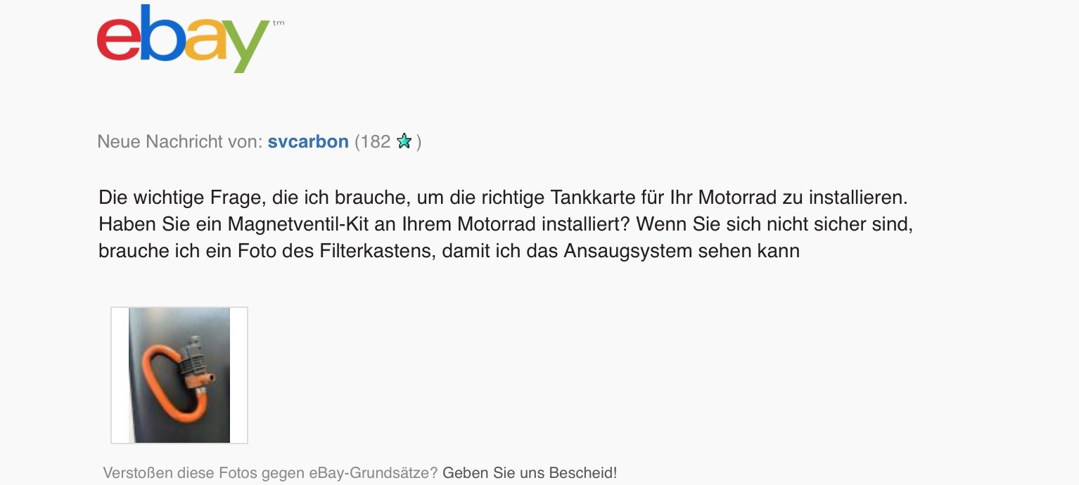

Alliman1 Posted July 2, 2020 Author Report Share Posted July 2, 2020 (edited) Hallo,der Russe hat mir die Frage im angehängenden Bildern gestellt. Damit meint er ja nen Choke...Ich glaube meine Pikes Peak hat ja nen Choke, oder? Da war doch so ein kleiner gelber Wippschalter. Weiß von euch das jmd? Edited July 2, 2020 by Alliman1 Quote Link to comment Share on other sites More sharing options...
MaK Posted July 4, 2020 Report Share Posted July 4, 2020 Woher sollen wir wissen, was an DEINEM Bike verbaut ist? Selbst wenn sie den gelben "Choke" hat, heißt das noch lange nicht, dass nicht noch ein anderes System drin verbaut ist (nämlich das original von Aprilia verbaute Solenoid-Kit). Das oben abgebildete "Teil" ist jedenfalls nicht das von Aprilia verbaute (zu dessen korrekter Inbetriebnahme auch ein speziell nur hierfür passendes Mapping notwendig ist). Ich frag mich nur gerade, warum du jetzt an einer anderen Stelle anfangen willst rumzudoktern oder was weiß ich kaufen möchtest, anstatt die Karre erst mal mit einem vernünftigen Grundsetup einstellen zu lassen. Denn meistens hat es sich damit auch schon und die APE rennt wie eh und je. Aber musst du wissen. Quote Link to comment Share on other sites More sharing options...

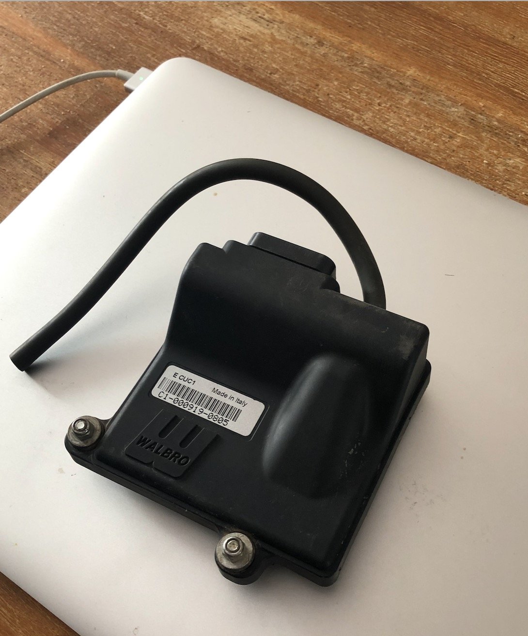

Alliman1 Posted July 6, 2020 Author Report Share Posted July 6, 2020 Ich habe das Steuergerät ja gekauft, weil es das einzigste war, das überhaupt bei Ebay verfügbar war. Es ist übrigens unterwegs. Bin mal gespannt, wie es am Zoll damit geht. Die Werkstatt, wo die RXV war, sagte ja,das sie mit 4 Testern nicht ins Steuergerät kamen. Daher denke ich schon, das das ECU nen Schuß hat. Wenn das Steuergerät da ist, fahre ich die RXV nach Rüsselsheim. 1200 Euro für ein neues Steuergerät sind mir einfach zuviel. Keine Lust für Materialwert von 50 Euro,1200 Euro zu bezahlen. Ich werde anschließend mal berichten was bei raus kam...Grüße und Danke für eure Hilfe Quote Link to comment Share on other sites More sharing options...
F41TH Posted July 6, 2020 Report Share Posted July 6, 2020 Das führt so zu nichts, du verschwendest deine Zeit. Ersatzteile auf Verdacht kaufen ist völlig okay aber macht die Sache unter dem Strich selten günstiger und der Fehler ist noch immer nicht gefunden. Zumal du der "Werkstatt" eine Steilvorlage lieferst falls sie noch weiter versagen: Du hast ein gebrauchtes Ersatzteil angeschafft und mann wird es einbauen können. Falls es nicht funktioniert wird man die Schuld aber dir bzw. deinem Ersatzteil zuschieben. Die Arbeitszeit wird verrechnet, dein Motorrad funktioniert noch immer nicht und du bist noch mehr Geld los. Ergo: Wenn du den Fehler nicht selbst finden kannst, dann bring das Motorrad direkt zu einer Werkstatt die dieser Bezeichnung würdig ist und lass ne anständige Fehlersuche durchführen. Ansonsten kann es sein, dass du sehr schnell sehr viel Geld in das Motorrad stecken musst und am Schluss funktioniert die Kiste möglicherweise sogar noch schlechter als vorher. 2 Quote Link to comment Share on other sites More sharing options...
MaK Posted July 6, 2020 Report Share Posted July 6, 2020 Hätte ich nicht besser schreiben können ?? Quote Link to comment Share on other sites More sharing options...
Alliman1 Posted July 20, 2020 Author Report Share Posted July 20, 2020 So,das ECU kam heute nach nur 15 Tagen aus Rußland an. Auf dem Päckchen stand "Zollamtlich abgefertigt" Aber keine Rechnung wegen Zollgebühren, oder MwSt - Zahlung??? @Mak . Ich habe mit Herr Stein in Rüsselsheim telefoniert. Ich wollte eigentlich heute die RXV nach Rüsselsheim fahren. Aber er sagt, das es vor Oktober nicht gehen würde. Im Oktober könnte ich die Maschine gerne vorbei bringen. Werde ich dann auch wohl machen. Wäre zwar gerne diese Saison noch damit gefahren. Aber is halt nicht ? Ne Frage. Meint ihr, ich könnte das ECU einfach mal tauschen, und sehen was dann ist? Das Kabel vom OBD Stecker zum Steuergerät haben sie wohl doch durchgemessen. Daran liegt es nicht. Ich war die RXV gestern abholen in der Werksatt. Irgendwie hat der Monteur zugegeben, das er das XV Tuner Kabel hätte bräuchten. Dieses aber nicht hat. Schön das Geld in den Wind geschossen. Die haben alleine für "Tester etc." 240,00 Euro ohne MwSt. gezogen. Meint ihr ich könnte das mal probieren mit dem Tausch ECU. Noch ne Frage: Was ist eigentlich ne gute Batterie für die XV?? Grüße,Alex Quote Link to comment Share on other sites More sharing options...
FBRT95 Posted July 20, 2020 Report Share Posted July 20, 2020 das neue Stg würde ich auf keinen Fall anschließen, wie oben schon mehrfach geschrieben wurde, am Ende zerschießts dir das dann auch noch. 240€ für das, dass ein bisschen gemessen (ja mit was eigentlich, wenn sie den passenden Tester ja gar nicht haben?!) wurde und kein Ergebnis rauskam, finde ich relativ teuer. Quote Link to comment Share on other sites More sharing options...
