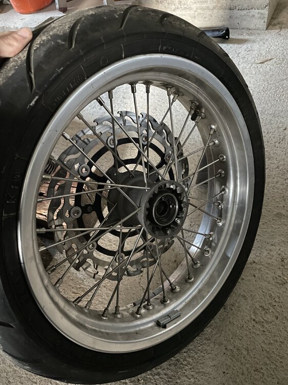

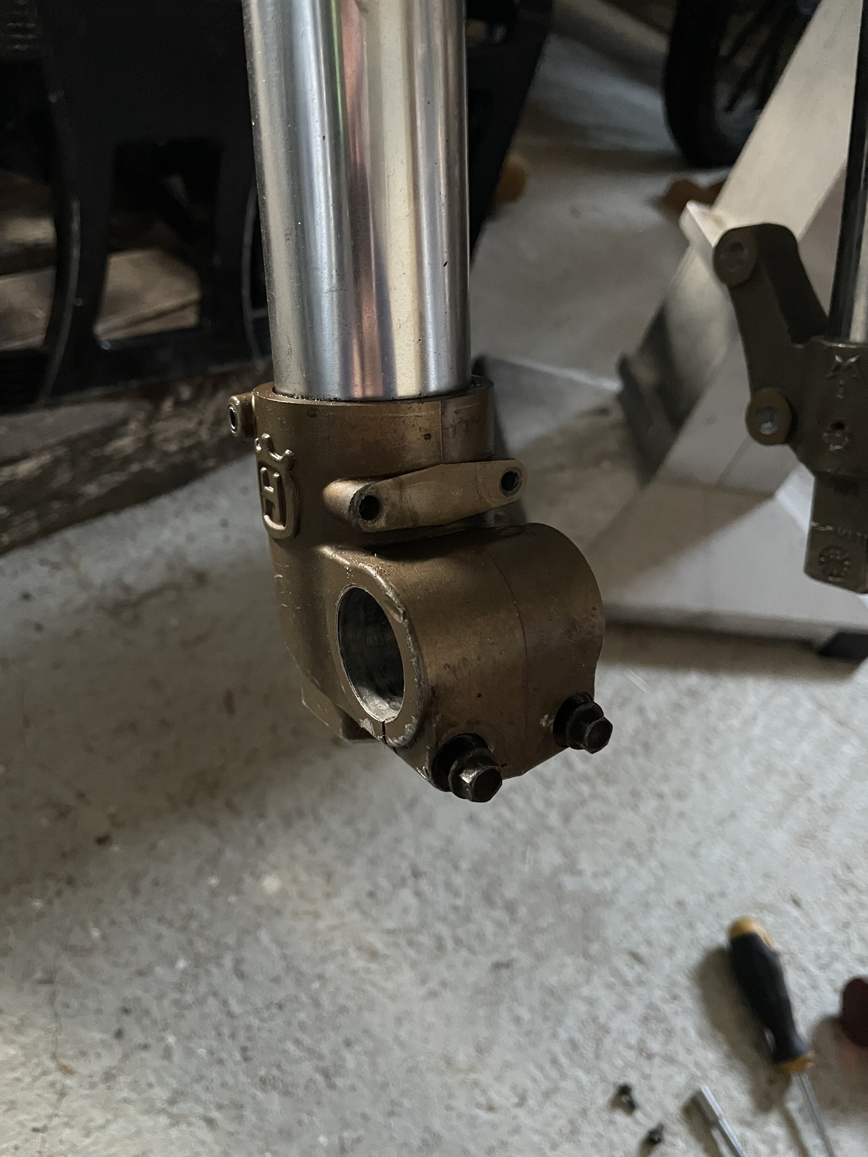

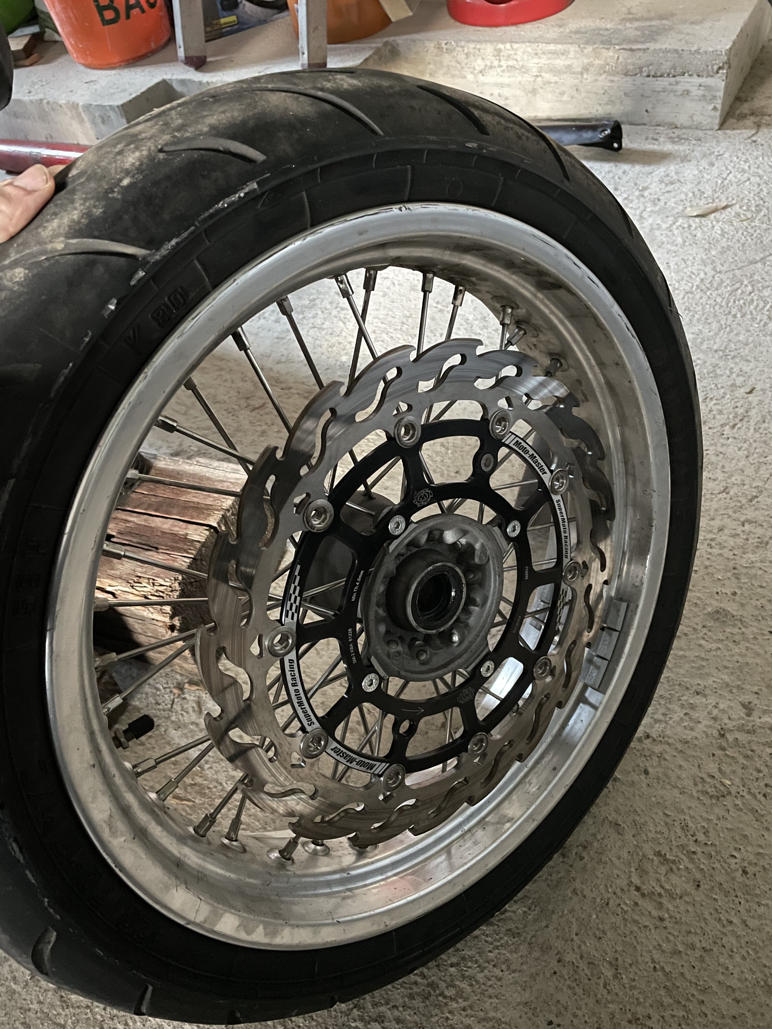

2StrokeJoe Posted January 26 Report Share Posted January 26 Guten Tag an alle Freunde des gepflegten Motorsports. Letzten Winter habe ich meine Husqvarna WR 125 BJ 2003 auf Supermoto umgebaut. Nach ein paar Komplikationen und ein bisschen basteln, hat das auch alles funktioniert und die Karre fährt ganz vernünftig. Zu den Rädern habe ich auch gleich noch einen 4 Kolben Brembo Sattel dazu bekommen, der aber wegen der schmalen Gabelbrücke leider nicht gepasst hat. Jetzt hat es mich diesen Winter in den Fingern gejuckt, also breite Sumo Gabelbrücke gekauft. Jetzt komme ich aber endlich zu meinem Problem: Die 25mm Achse der WR ist jetzt natürlich zu kurz. Ich bräuchte eine Achse mit 25mm Durchmesser im dünnen Teil und 28mm im dicken Teil, die ca. 230-240mm lang ist. Soweit ich weiß, hatten die Supermotos nur 20mm Achsen. Meine Überlegung war jetzt, eine Achse selber zu drehen. Das muss natürlich so gemacht werden, dass es vernünftig hält, deshalb habe ich davor ein bisschen Bammel. Ich habe auch überlegt, eine Achse von einem anderen Motorrad zu nehmen und die auf die passenden Maße zu drehen. Da habe ich allerdings noch nichts passendes als Basis gefunden. So erstmal danke an alle, die sich den Aufsatz hier bis zum Ende durchgelesen haben. Ich würde mich über alle Tipps freuen. Vielleicht hatte ja schonmal irgendwer ein ähnliches Problem oder eine Idee, welche andere Achse ich nehmen könnte. Quote Link to comment Share on other sites More sharing options...

raserchen Posted February 1 Report Share Posted February 1 25mm Achse gab es haufenweise bei den Husqvarna SMR. Zeig mal ein Foto von deinen Gabelfüßen und Felgen Quote Link to comment Share on other sites More sharing options...
2StrokeJoe Posted February 2 Author Report Share Posted February 2 Die Nabe ist die von der WR und die Gabel ist eine Shiver 45. Quote Link to comment Share on other sites More sharing options...
