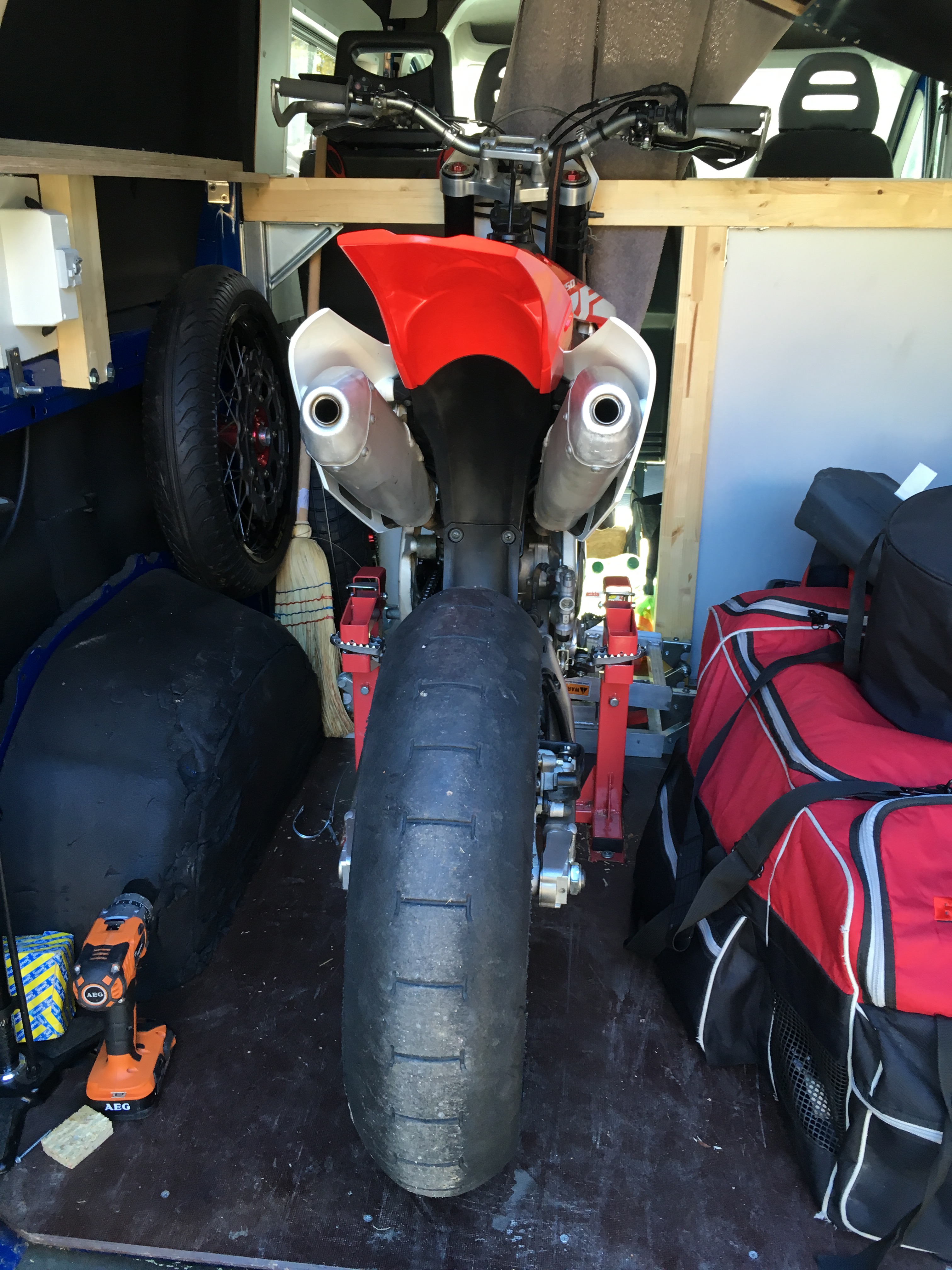

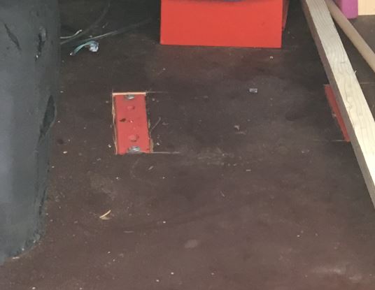

Ich hab so'n Teil und habe das so gelöst, dass ich die Aufnahmeplatten quasi im Boden versenkt hab. Siehe hier:
So gewinnt man wieder die Höhe, die man bei der Sumo verloren hat und die Rasten gehen sauber in die Aufnahmen, ohne die Kiste anheben zu müssen o.ä.
Zu dem System für 85'er kann ich Dir nix sagen aber pass auf wg. der Breite: Da ist generell nicht viel Platz.
okay sau geil gelöst! So hatte ich mir das auch mal überlegt aber war noch unschlüssig ob das reicht... mal sehen was im Transporter (den ich noch nicht habe) überhaupt für ein Boden drin ist...

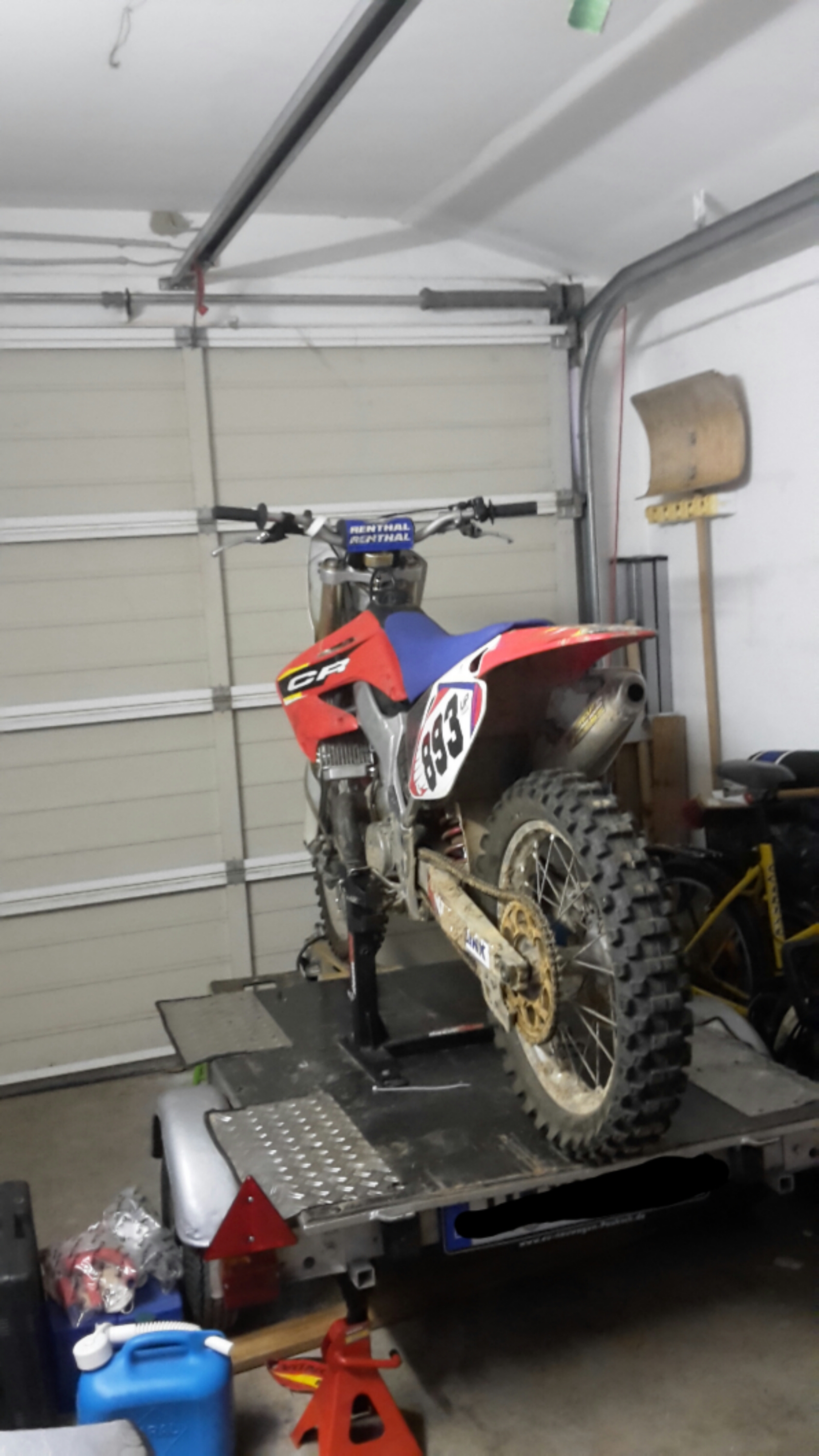

Kann mich dem nur anschließen: Meine alte Kiste hatte ich immer mit Schleifern dran gefahren....kein Prob. Eher hatte ich dort das Problem, dass ich bei tiefst möglicher Klemmung immer noch Spiel zwischen Rasten und eben der Klemmung hatte. Die neue passt aufgrund der Länge nur wie im Bild bis an die hintere Fußrasten-Verzahnung rein, überraschender Weise klemmt sie so besser und es wackelt nix.
@Max+Wheel4fun: Danke für die Blumen aber ja: das Bild zeigt den Aufwand dahinter nicht. Wir haben da nicht bloß die entspr. Ausschnitte gemacht und schnöde ins Blech geschraubt: Wir haben die gesamte Bodenplatte einmal herausgenommen und den Boden verlattet und isoliert, die Platte kam dann entspr. 30mm höher wieder rein. In dem Zuge habe ich dann an den Befestigungspunkten für das Quickload-System, 25mm Siebdruckplatten verschraubt und verklebt, um hier vernünftige, stabile Anschraubpunkte zu haben. Also, ja: beim Hängeraufbau ist das so wohl kaum möglich (außer man treibt den Aufwand und macht nur deswegen einen Doppelboden!?).
