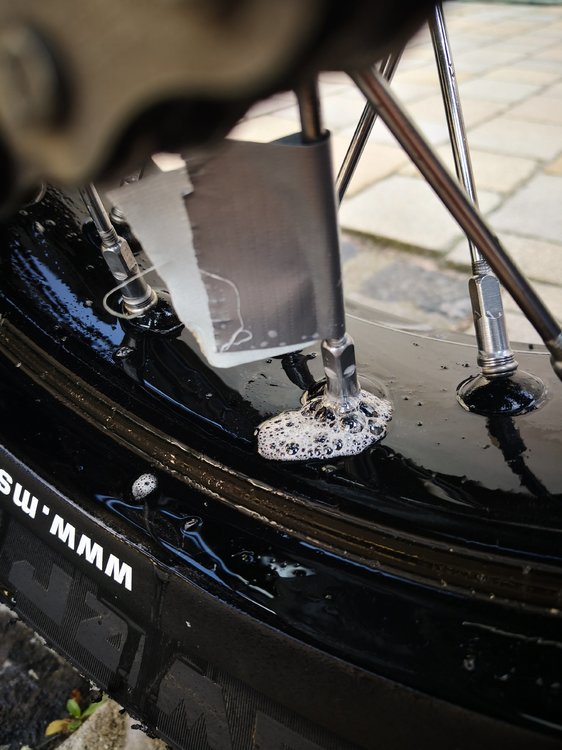

seit dem letzten Reifenwechsel (zumindest ist es mir ab da aufgefallen) verliert mein Hinterrad geringfügig Luft an einem Speichennippel, geschätzte 0,1 - 0,2 bar pro Tag.
Der Rest des Rades, inkl. Ventil, ist komplett dicht.

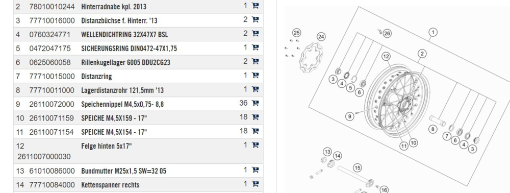

Gibts für die Speichennippel passende O-Ringe als Ersatz oder sowas? Wo bekomme ich die her? Gibts ne Explosionszeichnung oder Teileliste?
Ich hab bei Alpina Raggi bereits das "Use and Maintenance Handbook" runter geladen, aber viel schlauer bin ich jetzt auch nicht.

Laut HQV-Ersatzteilkatalog (26110072000) gibts die nur im 36er Pack.
Wenn ich Google nach der Ersatzteilnummer befrage bekomme ich aber immer nur einen einzelnen Nippel angeboten.
Bin mir aber nicht sicher, ob das ein Tubeless-Alpina-Nippel ist oder immer nur herkömmliche Standard-Nippel sind.
Hat jemand ne Bezugsquelle für die Alpina-Tubeless-Nippel oder geht das wirklich nur über Alpina Raggi?
vor 5 Minuten schrieb Huskyschrauber:
Die "36" in der Ersatzteilliste heißt nicht, dass da 36 im Pack sind, sondern dass man 36 braucht.
Ok danke, muss dann mal über den HQV-Händler versuchen was in Erfahrung zu bringen.

Die O-Ringe wurden zwischenzeitlich auch geliefert, so dass ein erster Reparaturversuch stattfinden konnte.
Kurz mal Uwe27 angefunkt und den Reifen auf seinem Montiergerät abgedrückt.
Den Sicherungsring runter gepopelt, den Nippel raus geschraubt und alles begutachtet. Weder am originalen O-Ring noch am Sitz an der Felge konnte man irgend eine Beschädigung oder Dreck erkennen.
Also alles nochmal gründlich mit Bremsenreiniger gesäubert, Felgensitz und Nippel, dann den alten O-Ring runter, den Neuen etwas eingefettet und alles wieder zusammen geschraubt. Flutschte alles ohne Spannung schön zusammen.
Reifen wieder aufgepumpt, Lecksuchspray drauf und der Mist war schon wieder genauso undicht wie zuvor.
Also Reifen wieder runter und jetzt mal provisorisch den Nippel mit ner Dichtungsmasse zugekleistert. Ist zwar Gepfusche, aber bis Samstag in Kirchheim muss das Rad dicht sein.
Die Nippel werden ja erst im August geliefert.
Das Ganze hab ich jetzt über Nacht trocknen lassen, Reifen wieder montiert und 4 bar aufgefüllt. Alles dicht, perfekt.:buttrock:
