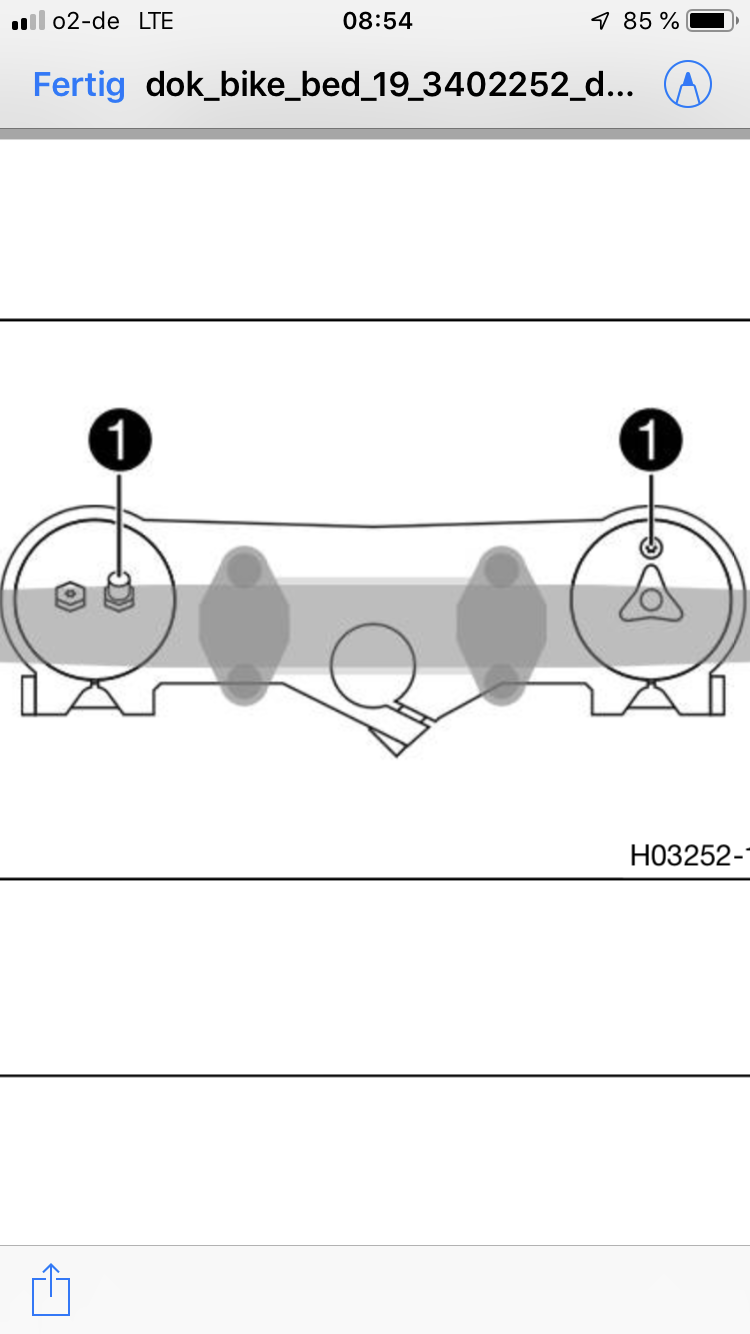

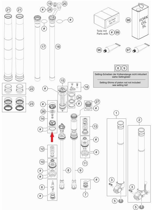

Louis Posted August 5, 2019 Report Share Posted August 5, 2019 3 hours ago, ingo71 said: Ich überprüfe regelmäßig den Luftdruck, dabei entlüftet sich ja auch die Gabel. Ich dachte jetzt ich hätte was übersehen. Das ist doch die gleiche Kappe zum entlüften die ich auch zum Druck kontrollieren abnehmen muss ? Servus Ingo, die Gabel entlüftest du mit der Innentorx/Außensechskant-Schraube links neben dem Ventil für die Pumpe. Würde ich nach Transport immer machen, wenn die Gabel korrekt funktioniert, ist das aber auch nur Prophylaxe, zwischen den Turns halte ich für nicht notwendig. Dein Problem klingt nach dem klassischen Defekt der Luft-Cartridge: Die Dichtung (roter Pfeil) wird früher oder später durch den hohen Innendruck undicht, Luft entweicht aus dem Luft-Cartridge (Gabel hält den Druck nicht mehr) und baut einen Überdruck in der Ölkammer auf. Die Gabel spricht viel schlechter an und wird härter. Merkt man es zu spät, halten irgendwann die Simmerringe den Druck nicht mehr und werden auch undicht. Würde mich nicht wundern, wenn dir beim Entlüften der Ölkammer ordentlich Luft entgegenkommt. Ab zum Service damit! Der kundige Fahrwerksmensch weiß sicherlich auch, dass man nicht den kompletten Kolben (KTM-Ersatzteil) tauschen muss, sondern man von WP oder SKF auch einfach nur die Dichtung deutlich kostengünstiger erhält. Btw. ganz schön flotte Zeiten für die ach so schlechte Luftgabel Mit welchem Druck fährst du die Gabel bei welchem Fahrergewicht wenn ich fragen darf? Quote Link to comment Share on other sites More sharing options...

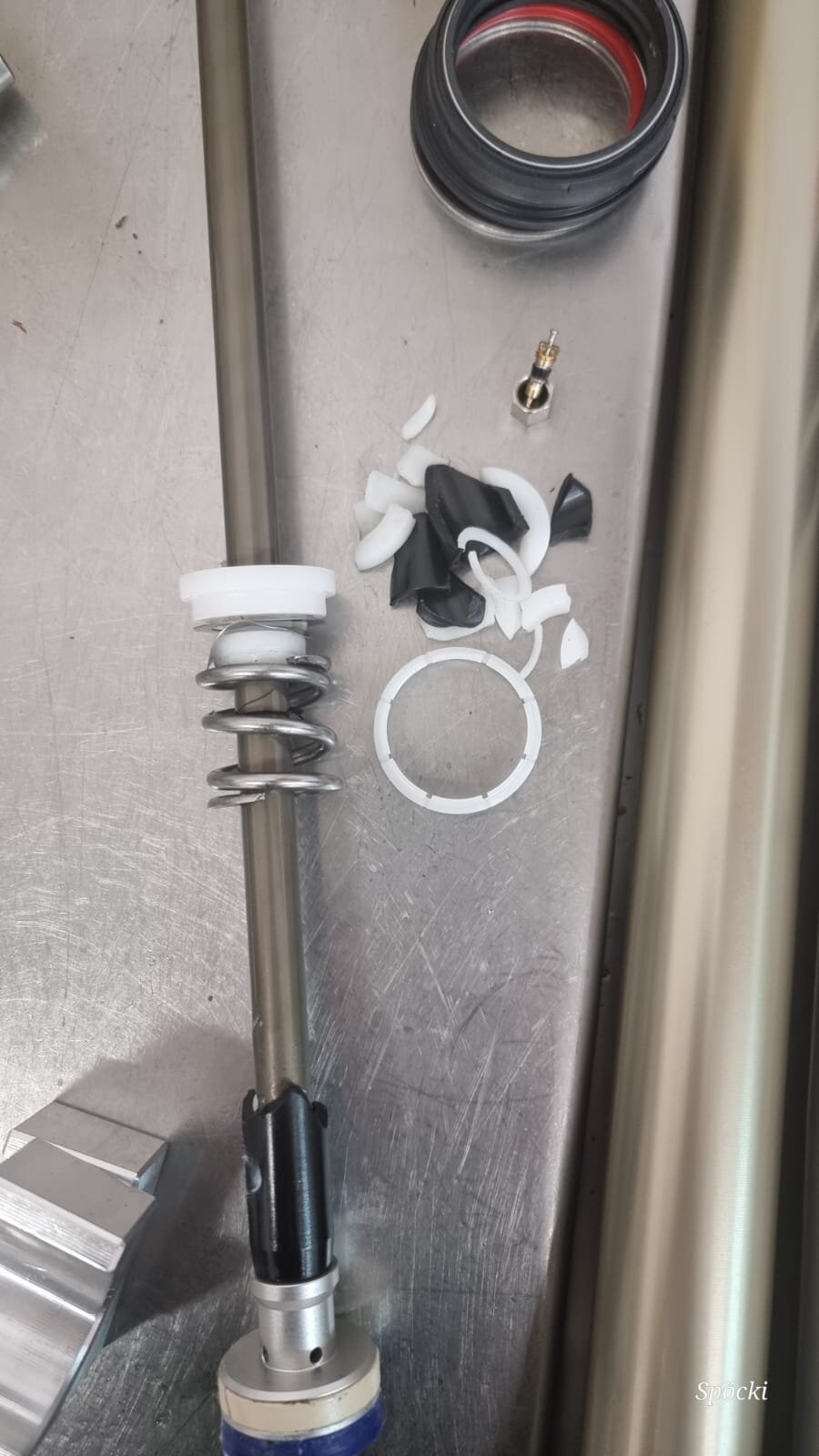

Spöcki_75 Posted August 2, 2024 Report Share Posted August 2, 2024 Am 3.8.2019 um 04:43 schrieb ingo71: Hallo, letzte Zeit hatte ich immer mehr Probleme das Vorderrad auszubauen. Die Achse ließ sich immer schwieriger heraus und wieder hinein schieben. Jetzt ist mir aufgefallen das die Holme unterschiedlich lang sind. Kennt jemand das Problem? Wenn ich die Gabel auf Luftseite löse komme ich auf das Ergebnis bis die Achse leicht raus und rein geht. Fs450 2019 Genau das hatte ich an meiner auch. Die Werkstatt hat dann die Gabel auseinandergenommen und es sind ein Haufen Plastikteile rausgefallen die so da nicht hingehören. Ich bin mal relativ heftig im Offroad aufgekommen, denke mal das war der Auslöser. Bzw der "zerstörende Faktor" 😉 Einmal Luftseite neu machen, ich hab bei der Gelegenheit gleich auf Öl umgerüstet. Quote Link to comment Share on other sites More sharing options...
Spöcki_75 Posted August 2, 2024 Report Share Posted August 2, 2024 Hier ein Bild davon Quote Link to comment Share on other sites More sharing options...
