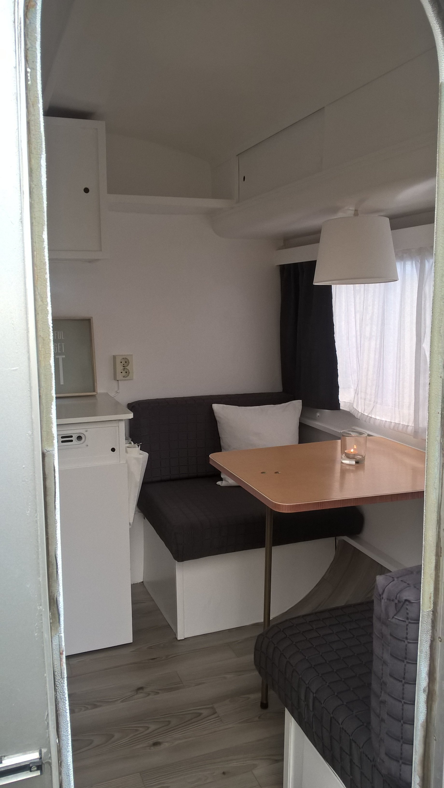

Balko Posted June 9, 2018 Report Share Posted June 9, 2018 Mir war das damals zu heikel, die ganze Kiste hinten aufzufräsen. Das wird sicher auch nicht jeder TÜVer in DE durchwinken, würd' ich mal vermuten. Ich habe einen kleinen Knaus BJ 1967. Der hat direkt neben dem Eingang eine kleine Sitzecke verbaut. Siehe Foto, auf dem ich im Türrahmen stehe. Ich habe einfach einen der Sitze (den hinteren) abnehmbar gemacht. Die Sitzpolster sind inkl. Holzbrett sowieso abnehmbar, daher musste ich nur den Rahmen von den Wänden trennen (Fuchsschwanz) und eine Möglichkeit mit Winkeln und Ösen schaffen, diesen wieder einzuhängen. ist ja eh nur dünnes Sperrholz. Ich musste dann tatsächlich nur noch den Lenker abbauen und konnte den Bock dann quer reinschieben. Verzurrt habe ich das mit Gurten am Bett, welches unten Löcher zur Befestigung hatte. Die 5min Lenkergeschraube haben mich nie genervt. Hat fast 2 Saisons gut funktioniert, dann hab ich mir n Vivaro gekauft. Den WoWa hab ich immer noch Quote Link to comment Share on other sites More sharing options...

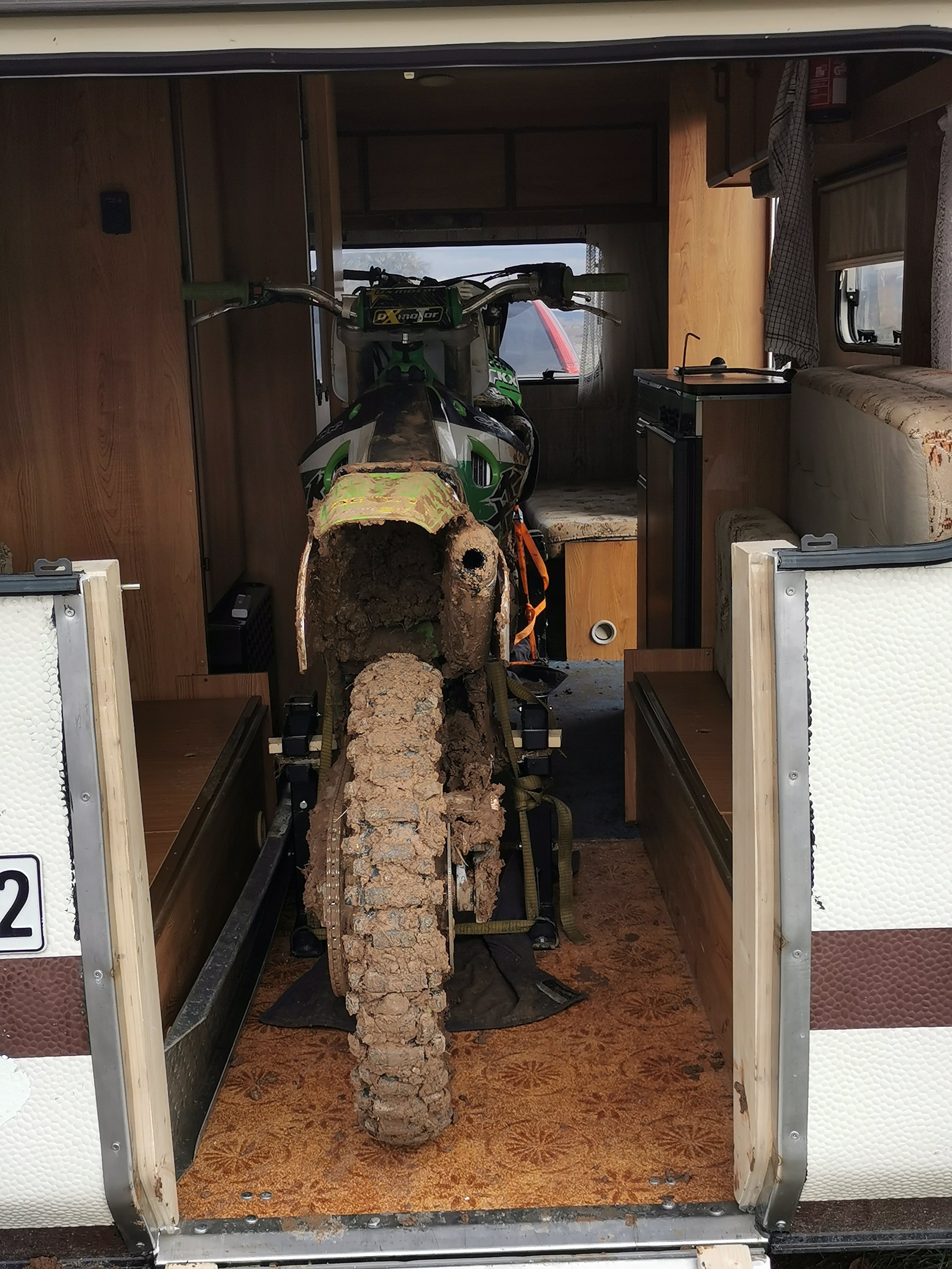

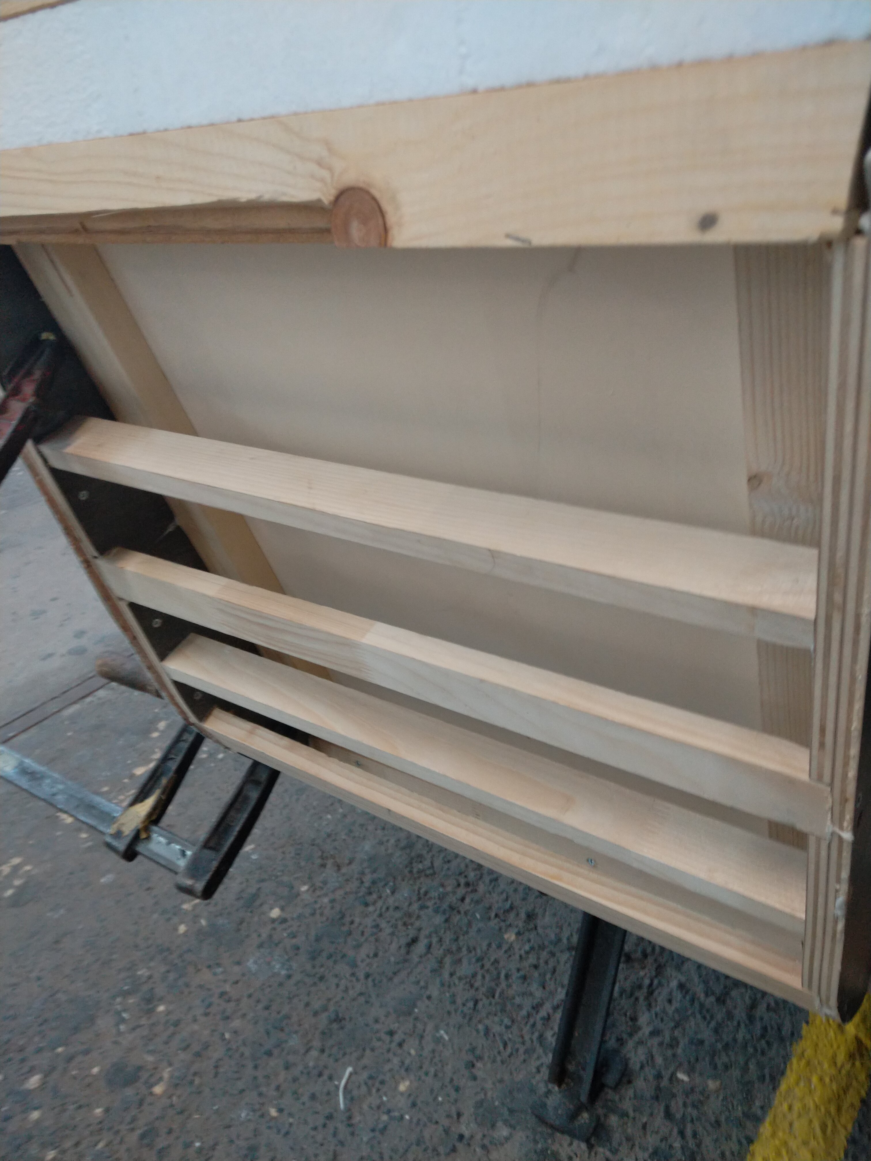

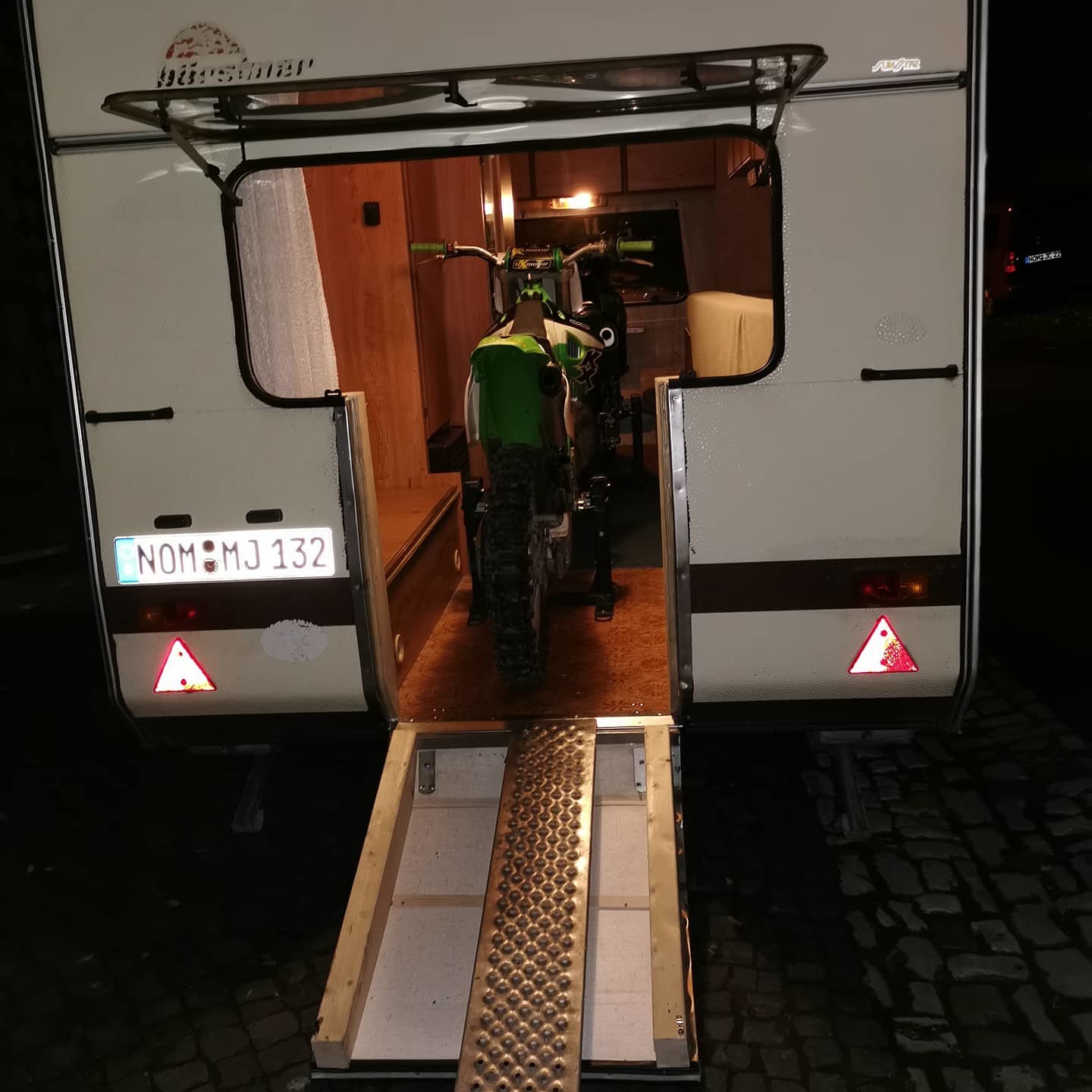

ChristianK Posted May 26, 2021 Report Share Posted May 26, 2021 Ich habe das so gelöst : Bilder Quote Link to comment Share on other sites More sharing options...

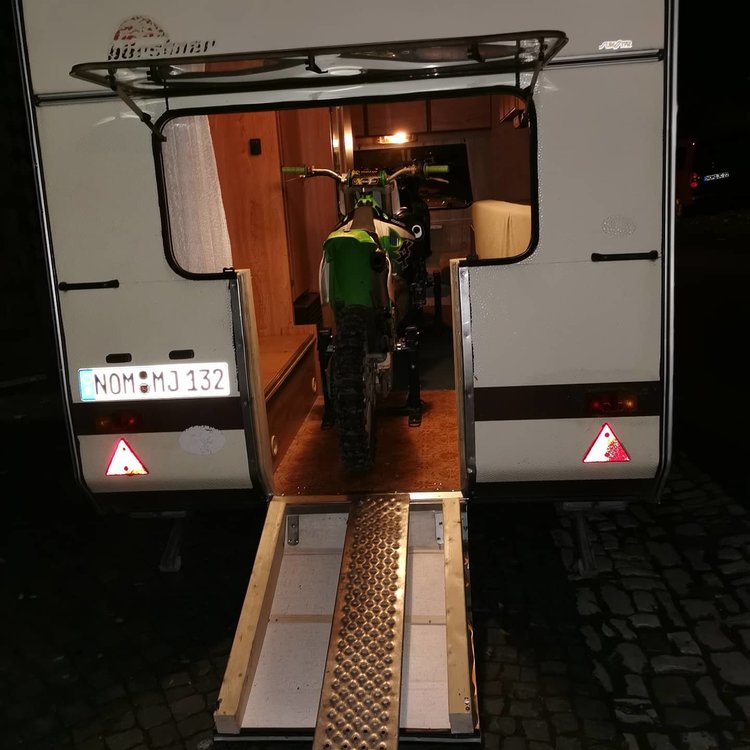

ChristianK Posted May 26, 2021 Report Share Posted May 26, 2021 TÜV abgenommen als Anhänger geschlossener Kasten für Motorrad Transport. Passen jetzt 2 Crossmaschinen rein😉 1 Quote Link to comment Share on other sites More sharing options...

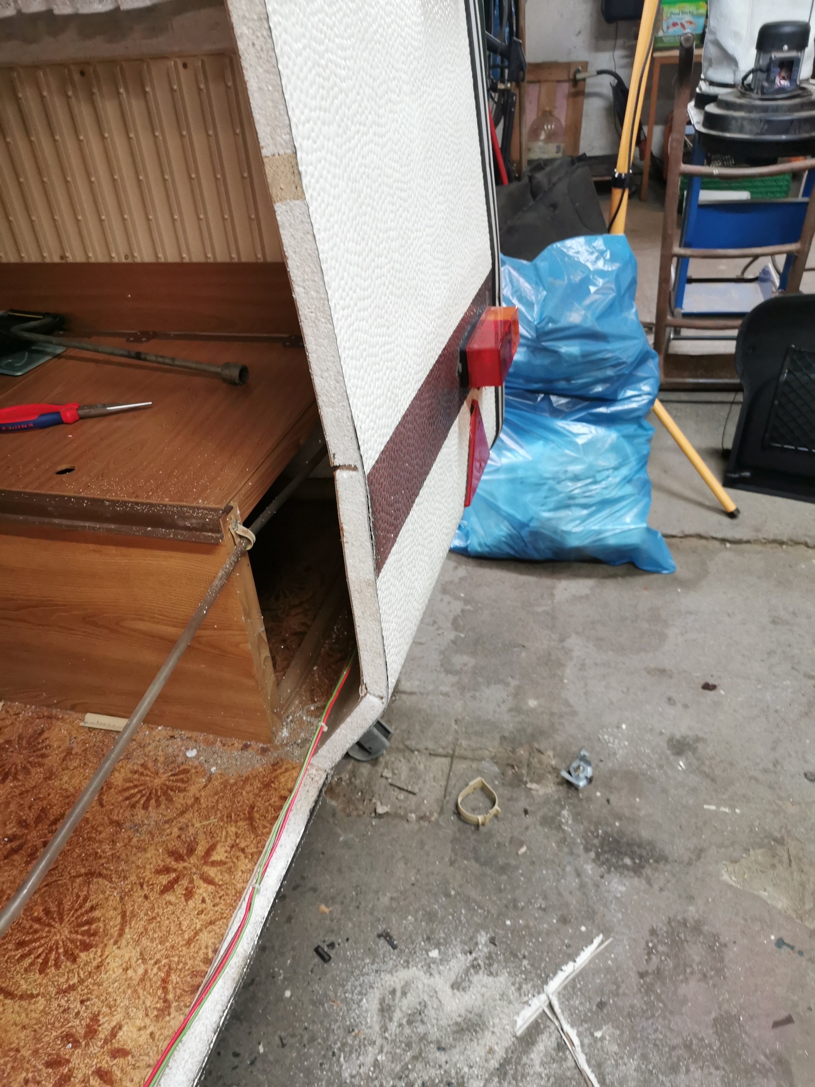

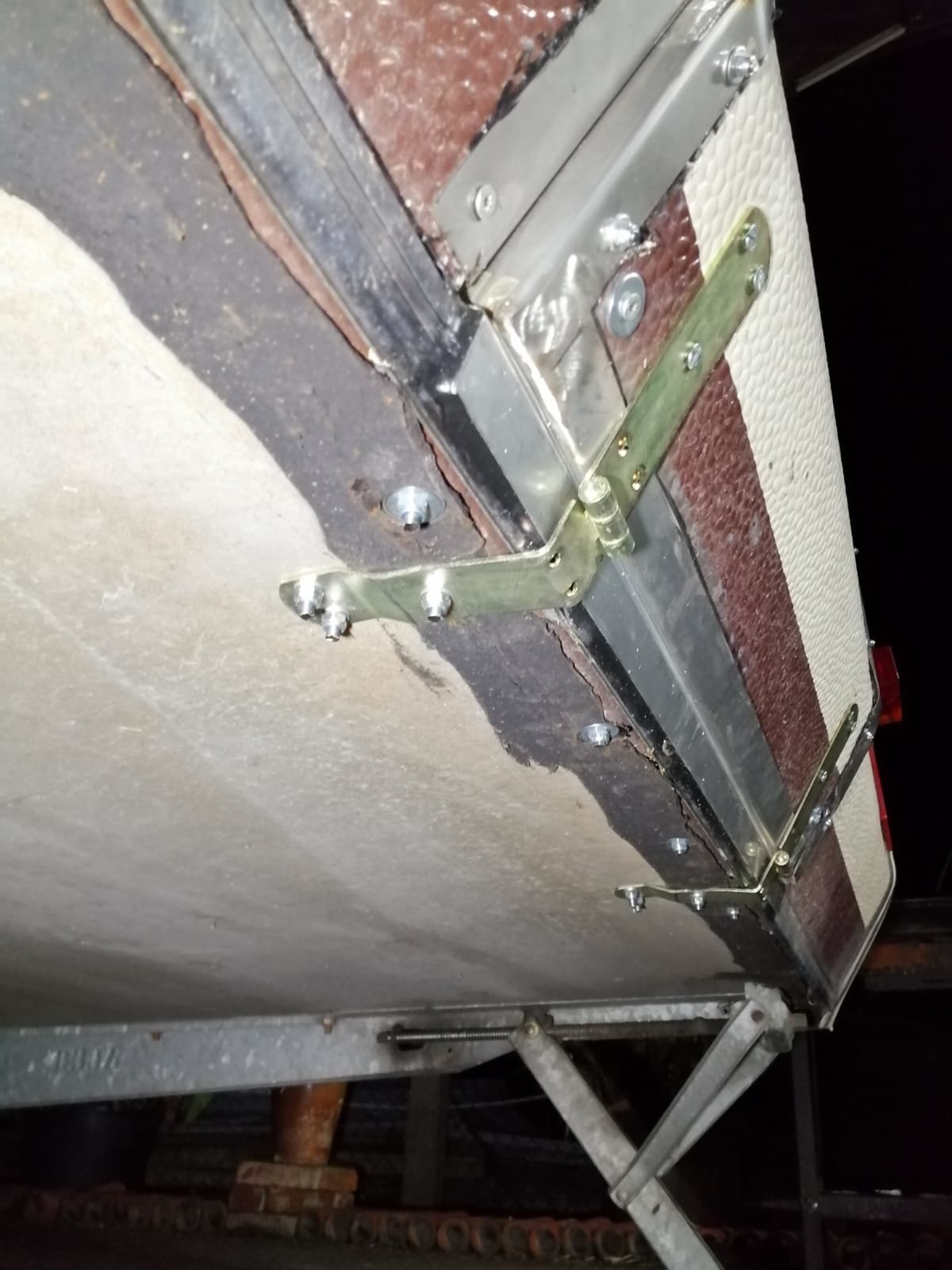

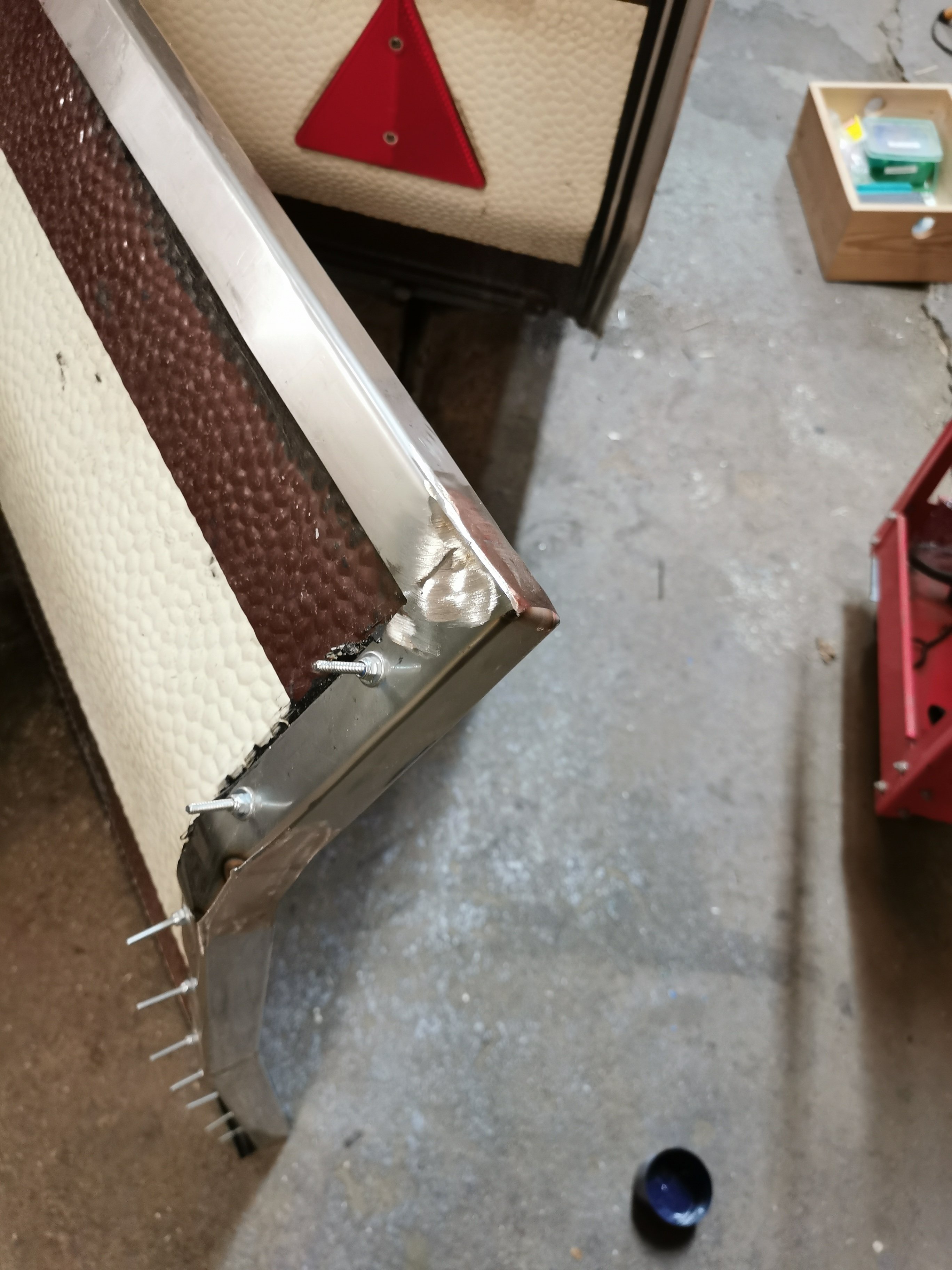

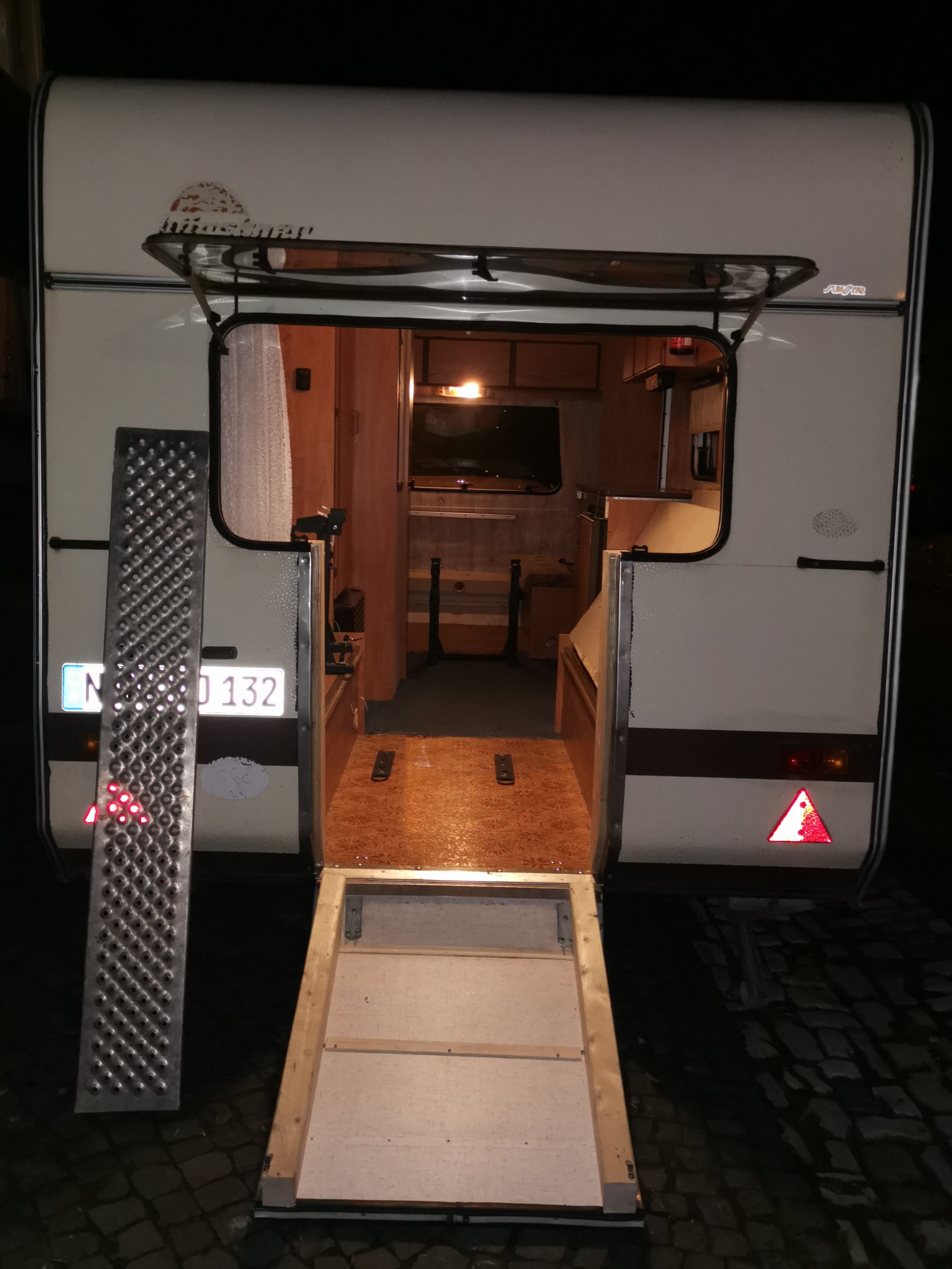

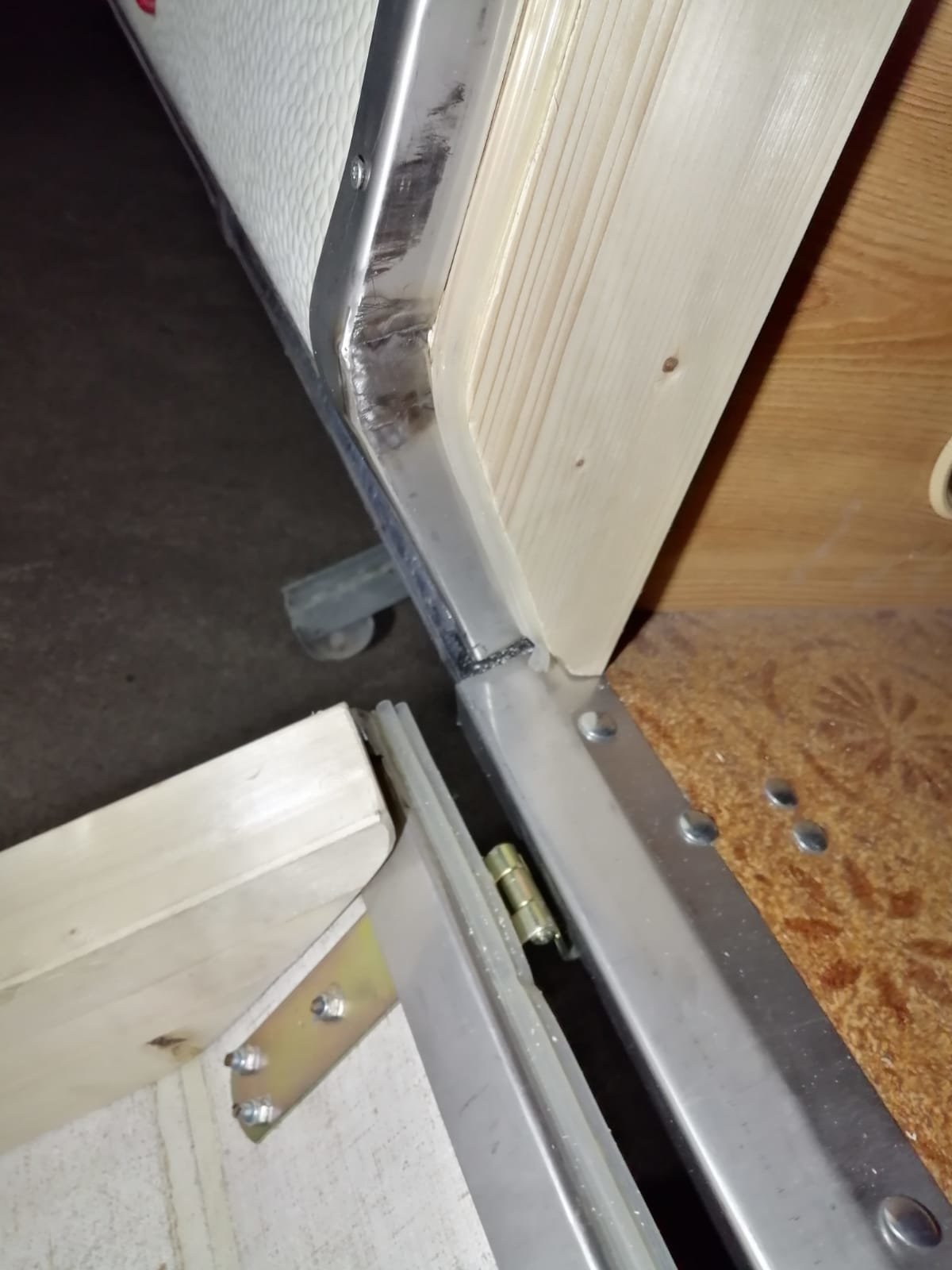

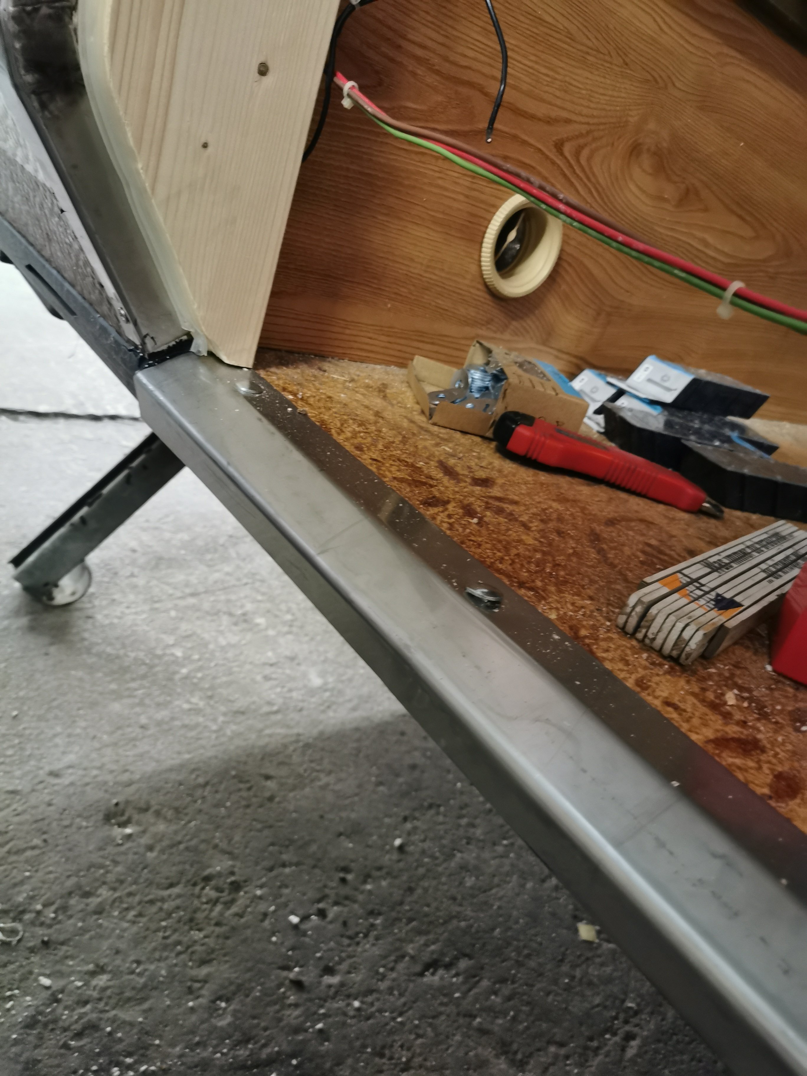

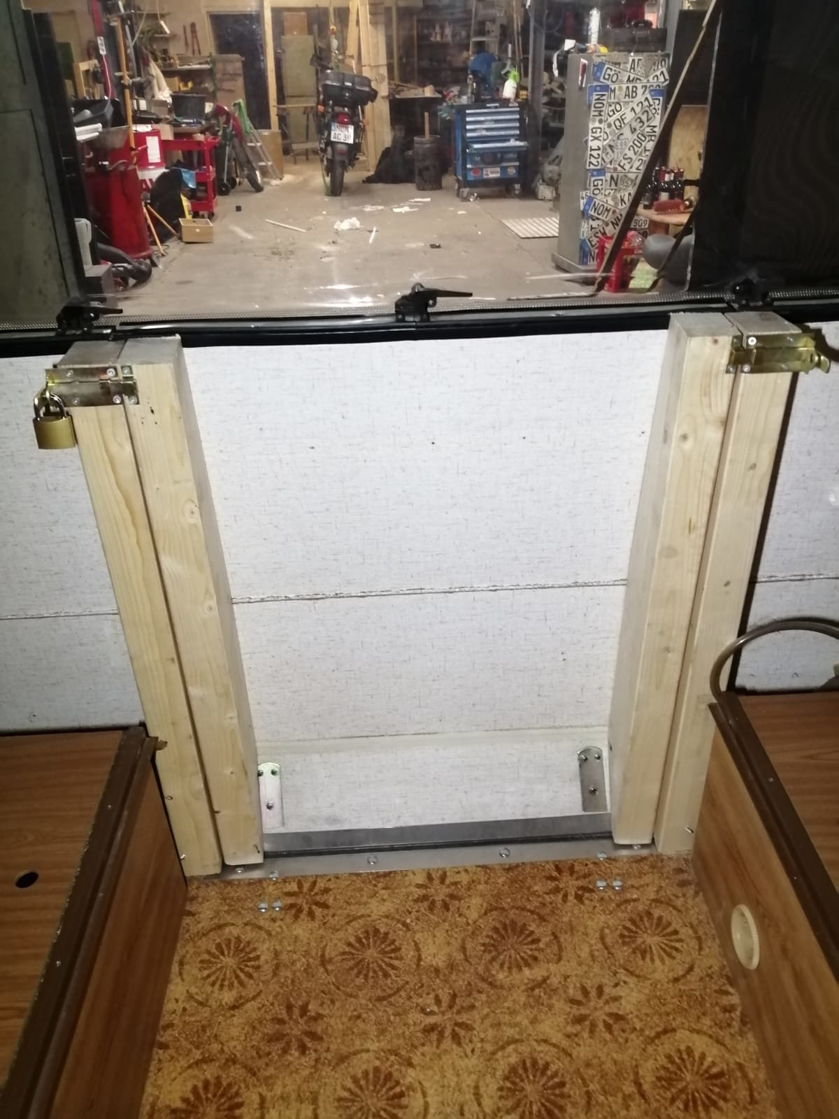

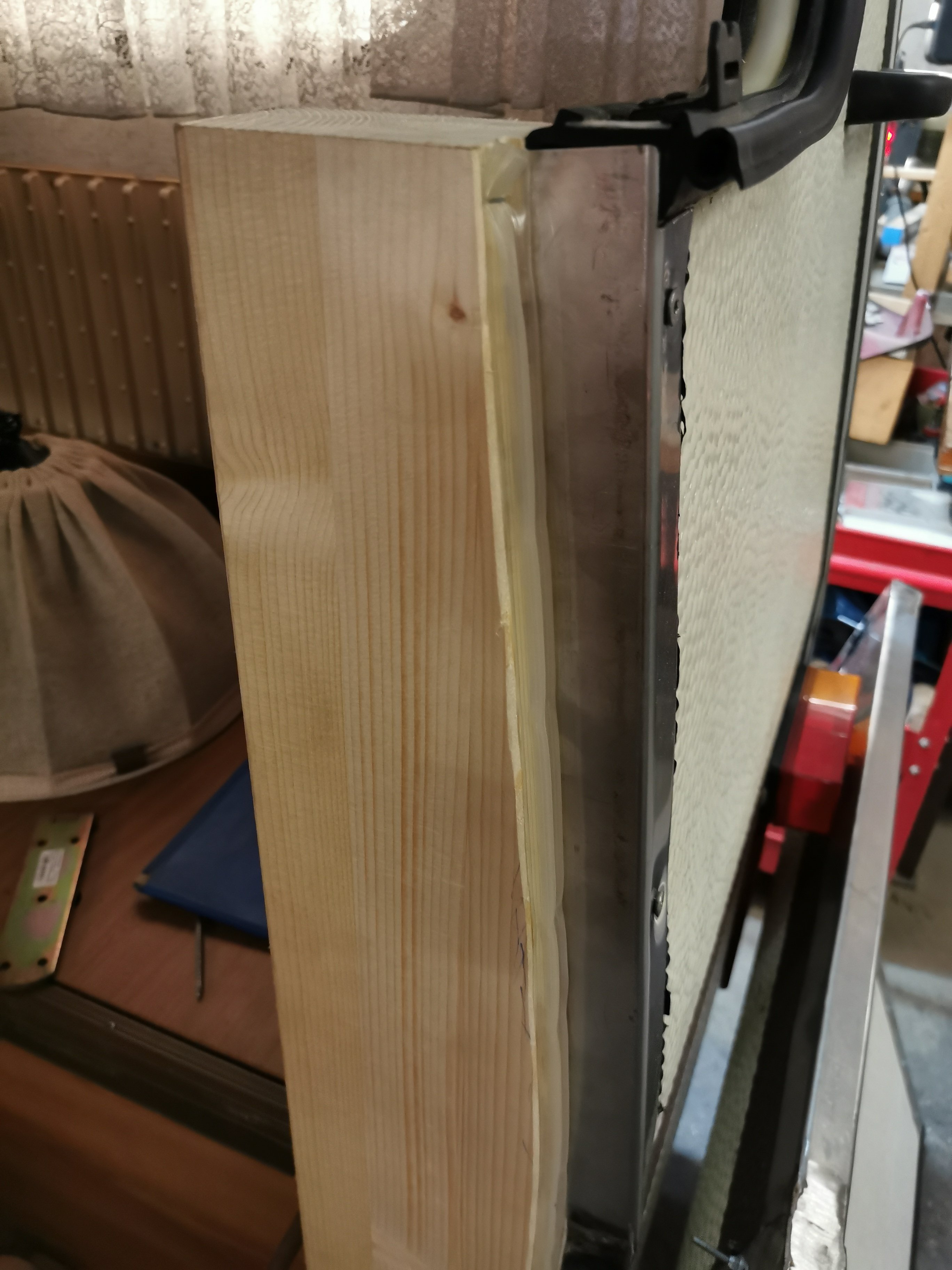

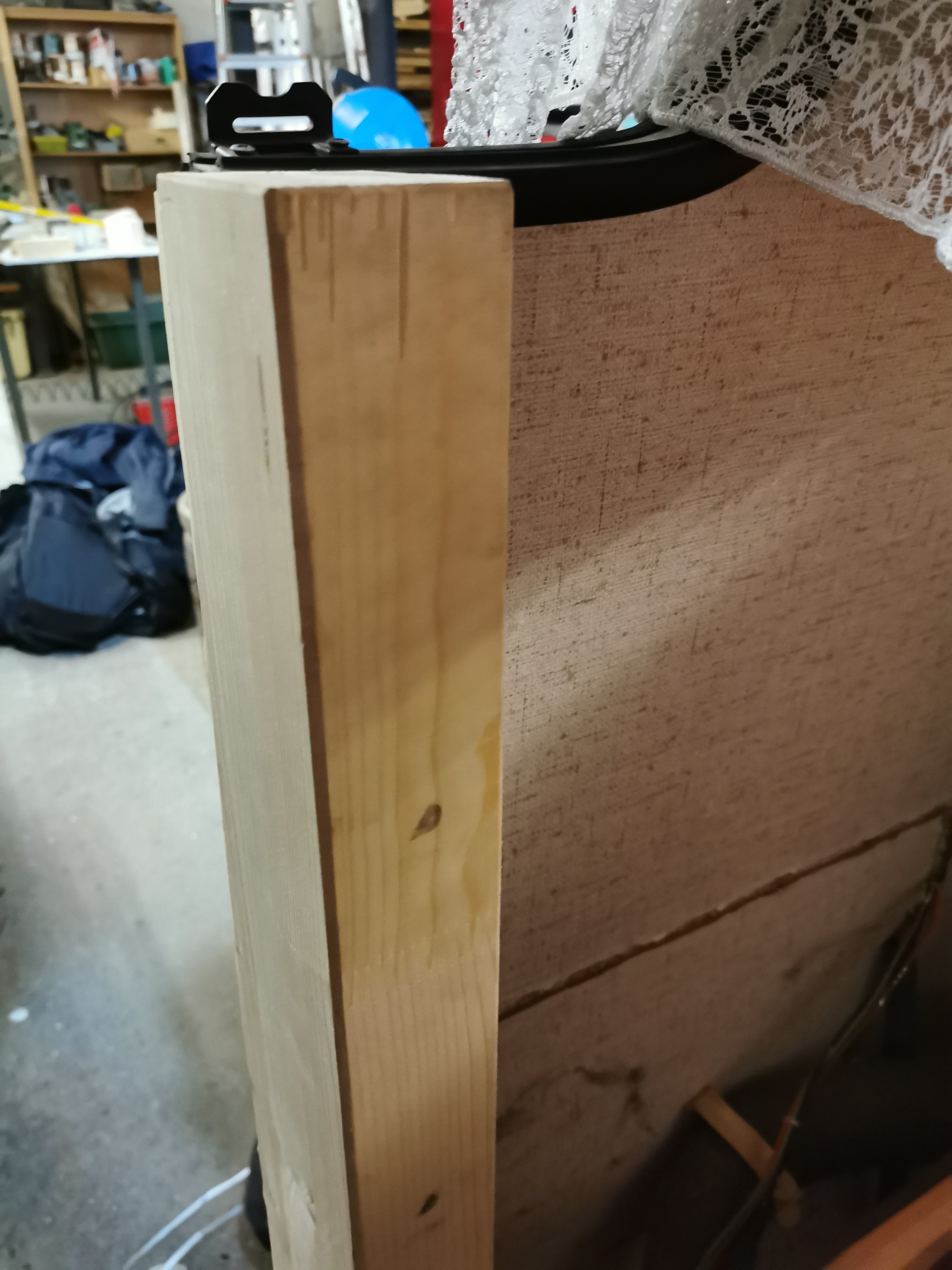

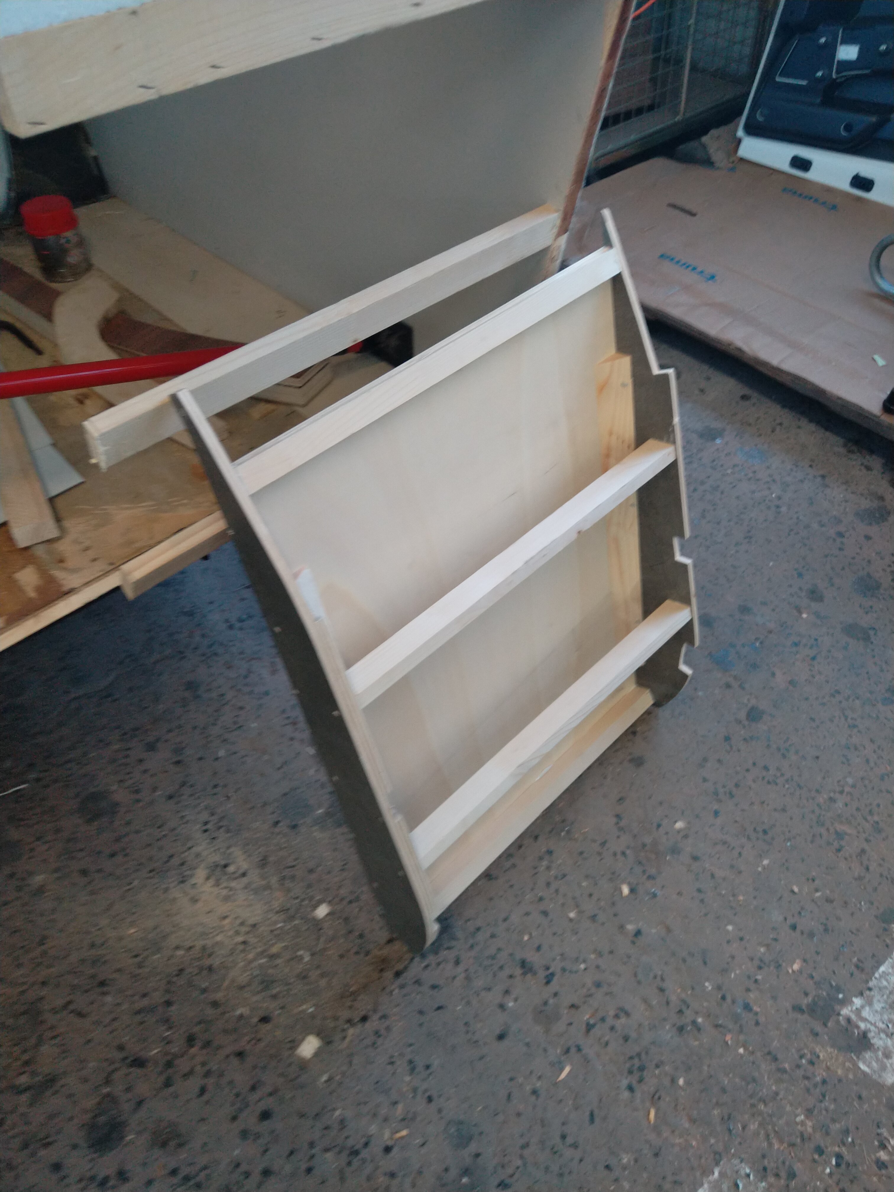

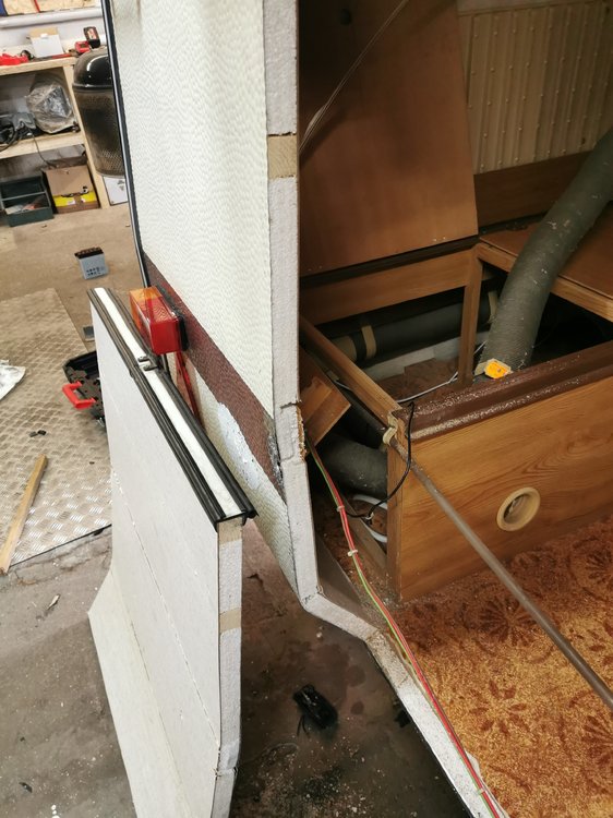

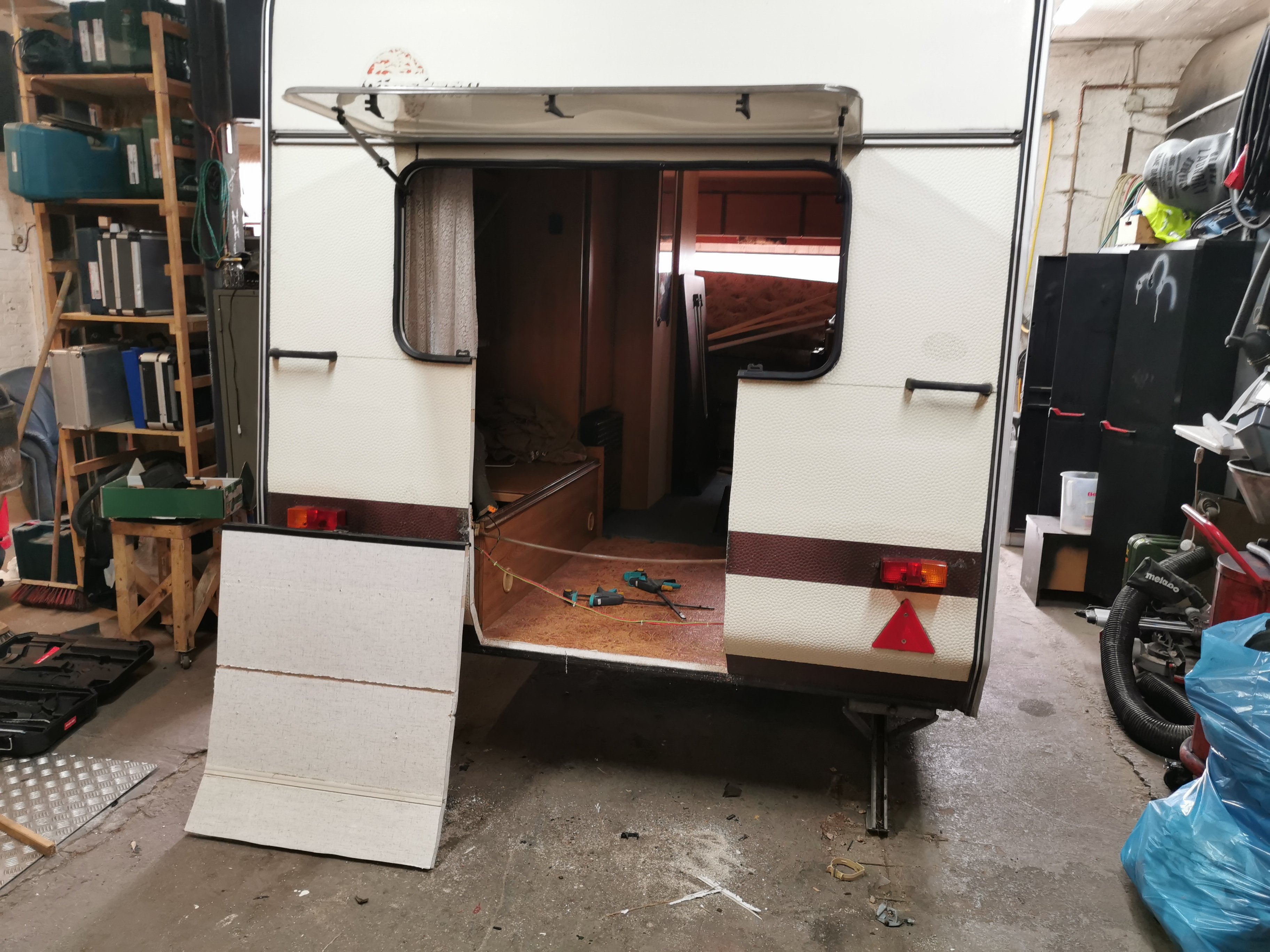

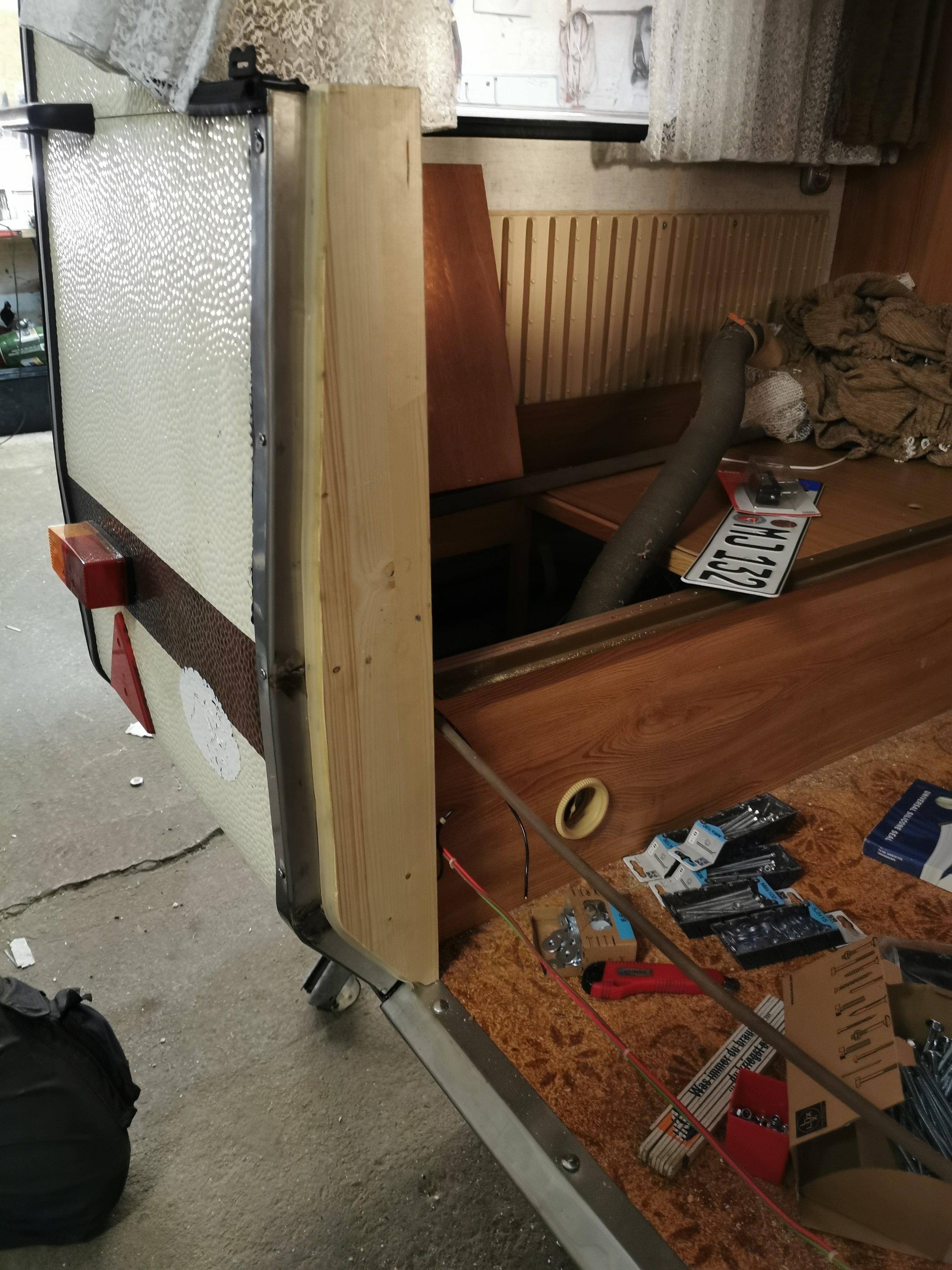

Erdwusel Posted March 4, 2024 Report Share Posted March 4, 2024 Am 27.5.2021 um 00:08 schrieb ChristianK: TÜV abgenommen als Anhänger geschlossener Kasten für Motorrad Transport. Passen jetzt 2 Crossmaschinen rein😉 Hallo, Wie hast Du das mit dem Boden hinbekommen? Sind da nochmal Verstärkungen drin? Oder stehen die Motorräder einfach auf dem Boden. Ich hab nen Tabbert 3300N bj 80 und plane das Heck so in der Art umzubauen. Habe ein paar Wasserschäden beseitigt und die Wände ubd Dach komplett neu aufgebaut, aussen mit GFK. Das Heck links und rechts hab ich von Grund auf verstärkt, damit kann ich den Wohnwagen durch die Gegend schieben. Der Wohnwagen hat noch ein komplettes Metallgestell mit 4 Querstreben unter dem Holz. Wenn ich da eine Schiene von einem Motorradanhänger auf alle 4 Verstrebungen lege, ist das Gewicht schön verteilt. Vorne mit ner Wippe fürs Vorderrad und hinten dann mit Spannguten abgespannt. Quote Link to comment Share on other sites More sharing options...
Erdwusel Posted March 4, 2024 Report Share Posted March 4, 2024 So, hab ich das gelöst. Das ist Bombenfest. Quote Link to comment Share on other sites More sharing options...
