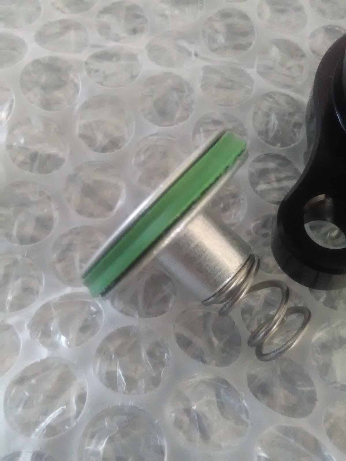

Ist vom @raserchen das Bild weil wir zusammen die Oberons bestellt hatten. Neugierde wie dir Dichtung aussieht die angeblich Bremsflüssigkeit abkönnen soll.

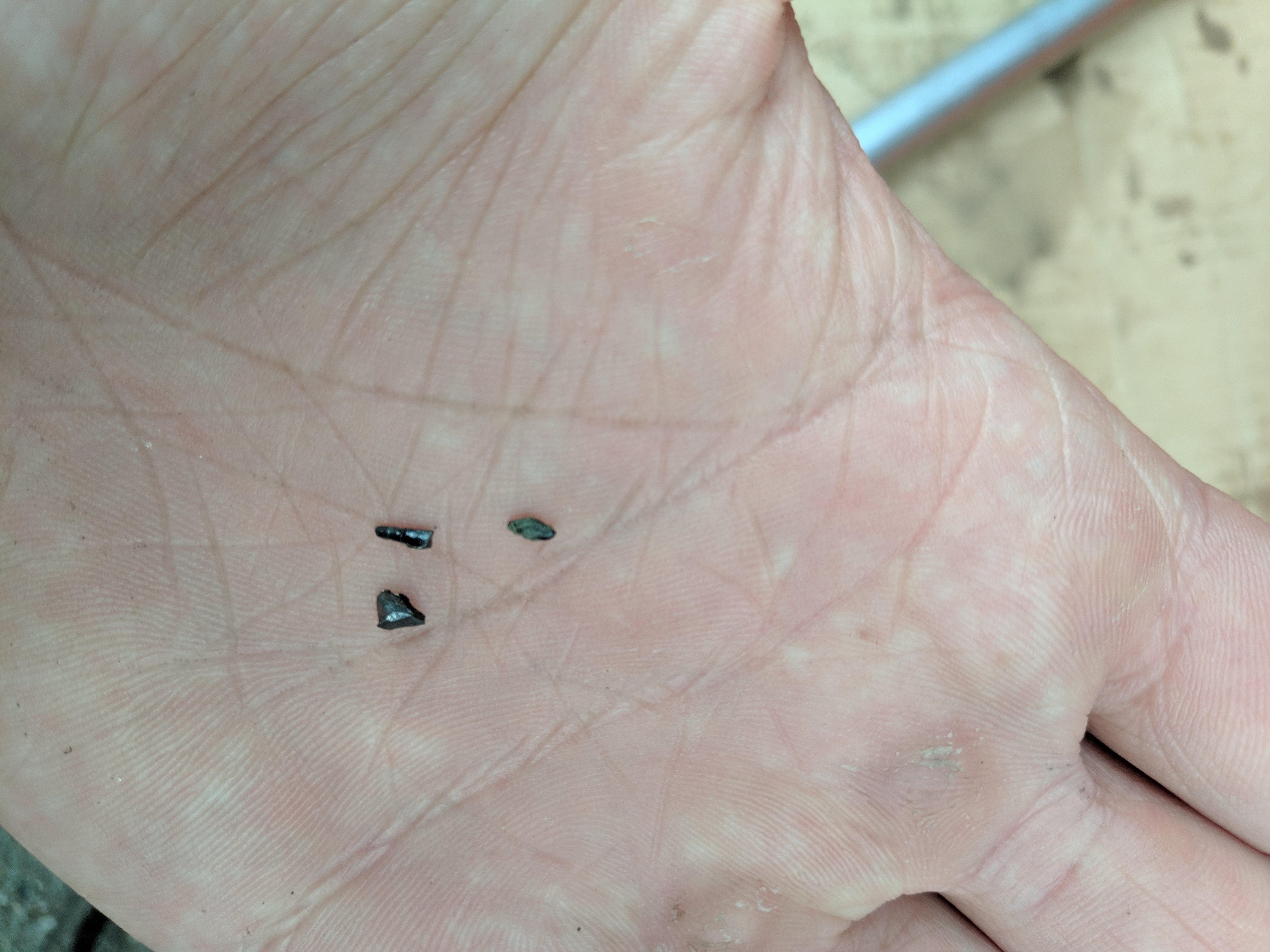

Mh hat sich Samstag schon etwas komisch angehört also heute mal Öl rausgelassen.. 😣IMG_20190729_194208.thumb.jpg.ebb9839c99b137f9496f186a204339ff.jpgIMG_20190729_193958.thumb.jpg.4d1a127cd2a4e24d771020bff909b728.jpg
vor 20 Minuten schrieb ph1l:
Von wo stammen die Brösel? Getriebe?
Sieht mir nach Getriebezahn aus, weiss aber nicht genau. Jedenfalls fahre ich so definitiv nichtmehr.
... hast mal mit einer Taschenlampe durch die große Ölsiebbohrung in den Ölsumpf geleuchtet? Wenn noch zu viel Öl drin ist, mal seitlich kippen, dass das Restöl raus läuft. Meine spuckte schon Brocken vom Getriebe, vom Anlasserfreilauf und von einem Ölverschlussdeckel einer Getriebewelle. Schaltest du ohne zu kuppeln?
vor 1 Stunde schrieb Bastel:
Kann ich heute mal machen, nein ich schalte immer mit Kupplung

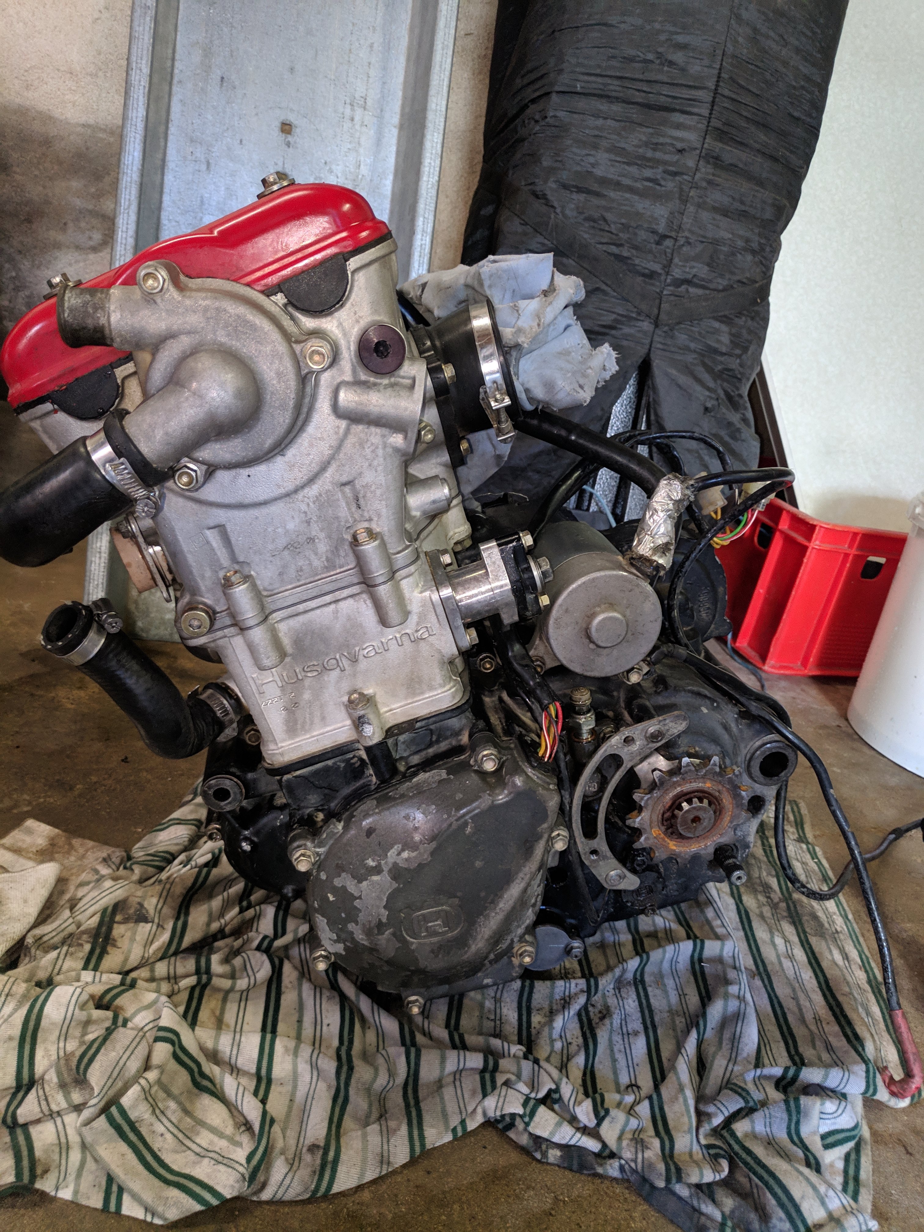

vor 5 Stunden schrieb ph1l:
Was machst denn? Einmal neu? 😜
Yess, wollte im Winter eh neu machen und dann hab ich des mit der Spähne etz als grund hergenommen.
Mechaniker von Cross2r baut mir den ✌️

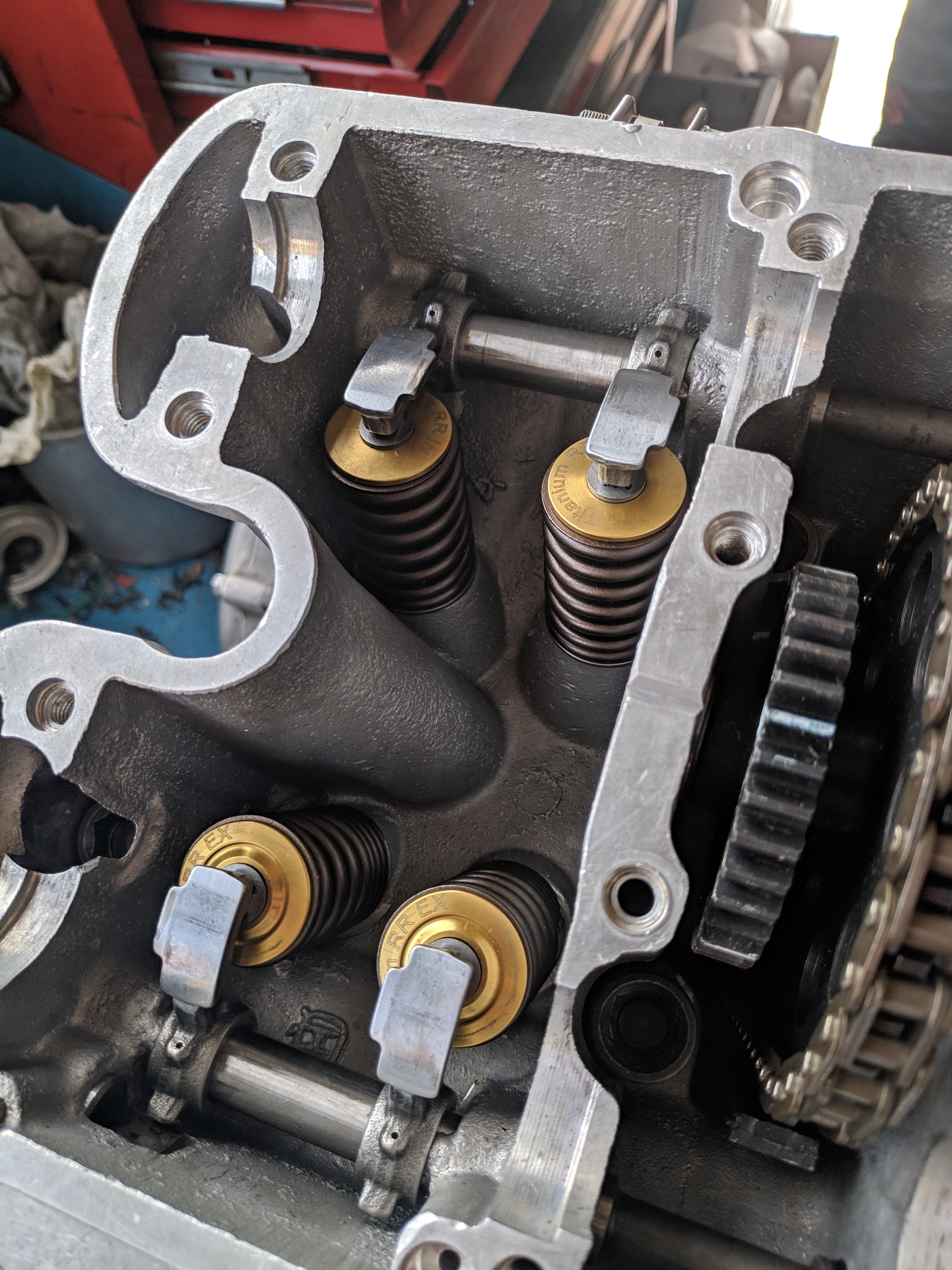

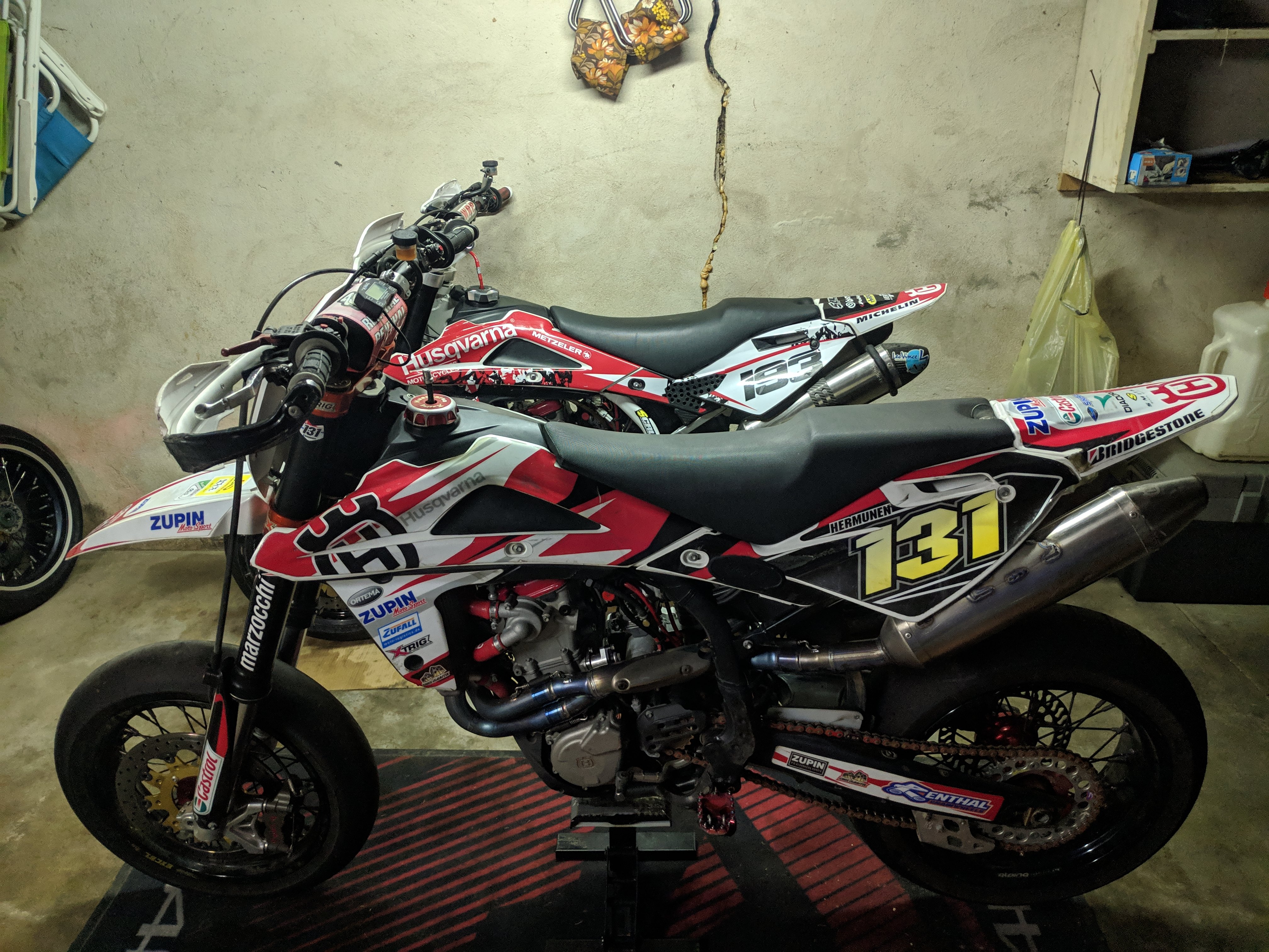

Kleiner Zwischenstand:IMG_20190821_141451.thumb.jpg.c3678acd4efe2ed4470b0edd04b231de.jpgIMG_20190821_142819.thumb.jpg.a94b678ce5f223fc9f50f359f121341f.jpg
Anfang September geht's nach Italien den neuen Motor abholen und den alten abgeben.

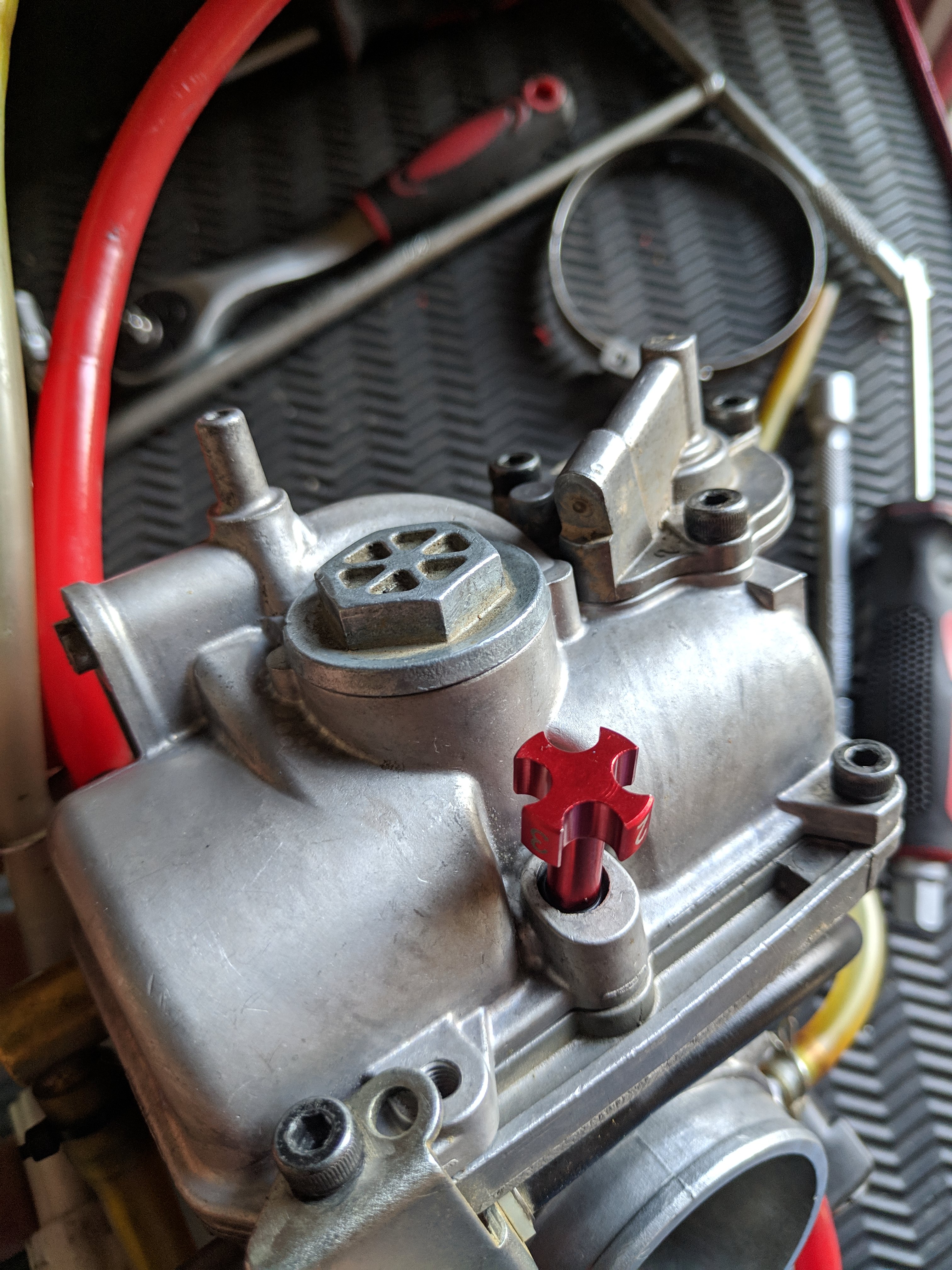

Sonst ist zurzeit wenig passiert, heute mal beim vergaser so ne schickimicki cnc Gemischschraube eingebaut. Macht n guten eindruck, 3,79€ von Aliexpress 😁
IMG_20190822_141052.thumb.jpg.14880b1b9864688dae7c4f78eec0a67a.jpgIMG_20190822_141107.thumb.jpg.95845fd34790d6983ffc2a40f9fa832a.jpg

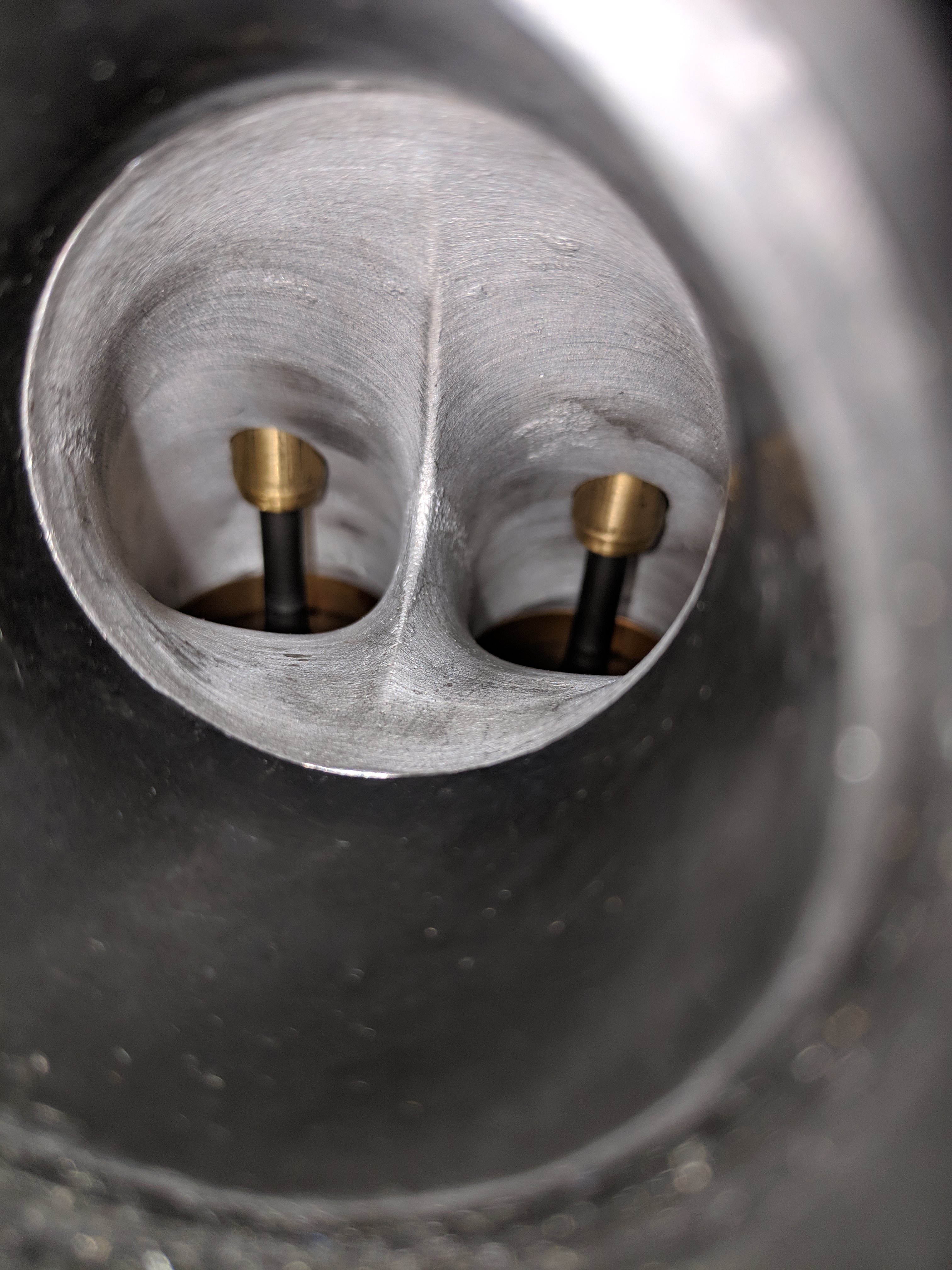

Hier einfach mal Interessehalber die Motor-Specs da ich nicht so auf Geheimnistuerei stehe:
450CCM
6 Gang Getriebe
13,6 : 1 RR Kolben
Original Kurbelwelle und Pleul
Titanventile
RR Wasserpumpe
RR Steuerkettenspanner
RR Einlassnockenwelle mit verstärkten Ventilfedern
CNC Nockenwellen Lagerböcke

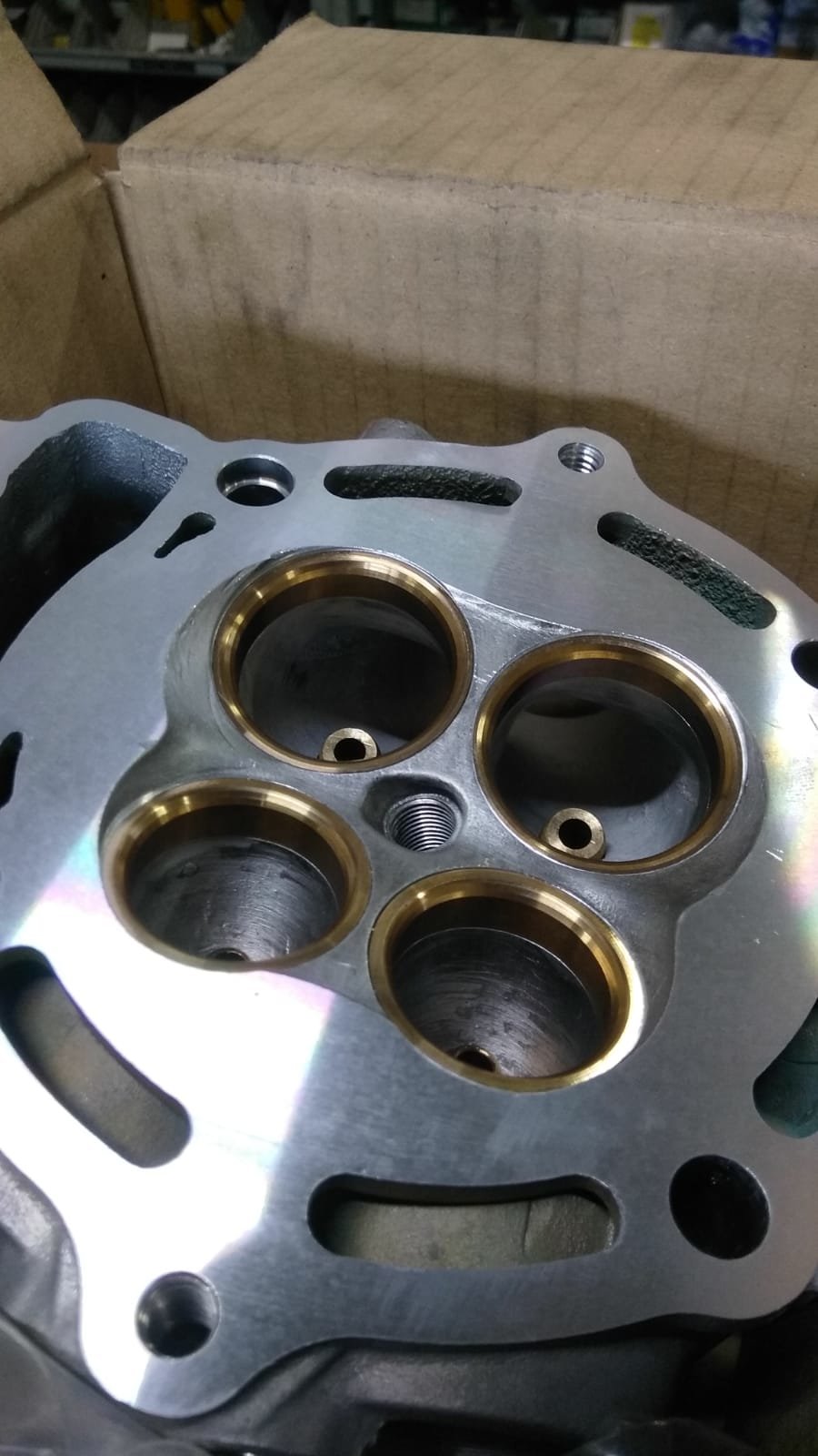

Bearbeitete Kanäle am Zylinderkopf
Kupfer-Beryllium Ventilsitze und Bronze Ventilführungen (lang)
TIN beschichtete Titan Ventilfederteller
400g leichteres Polrad aus einer 250er mit bearbeitetem Zündzeitpunkt
Oberon Performance Kupplungsnehmer
STM Antihopping Kupplung
Champion G54V Surface Gap Zündkerze
Warum? Weil geil 🥰
