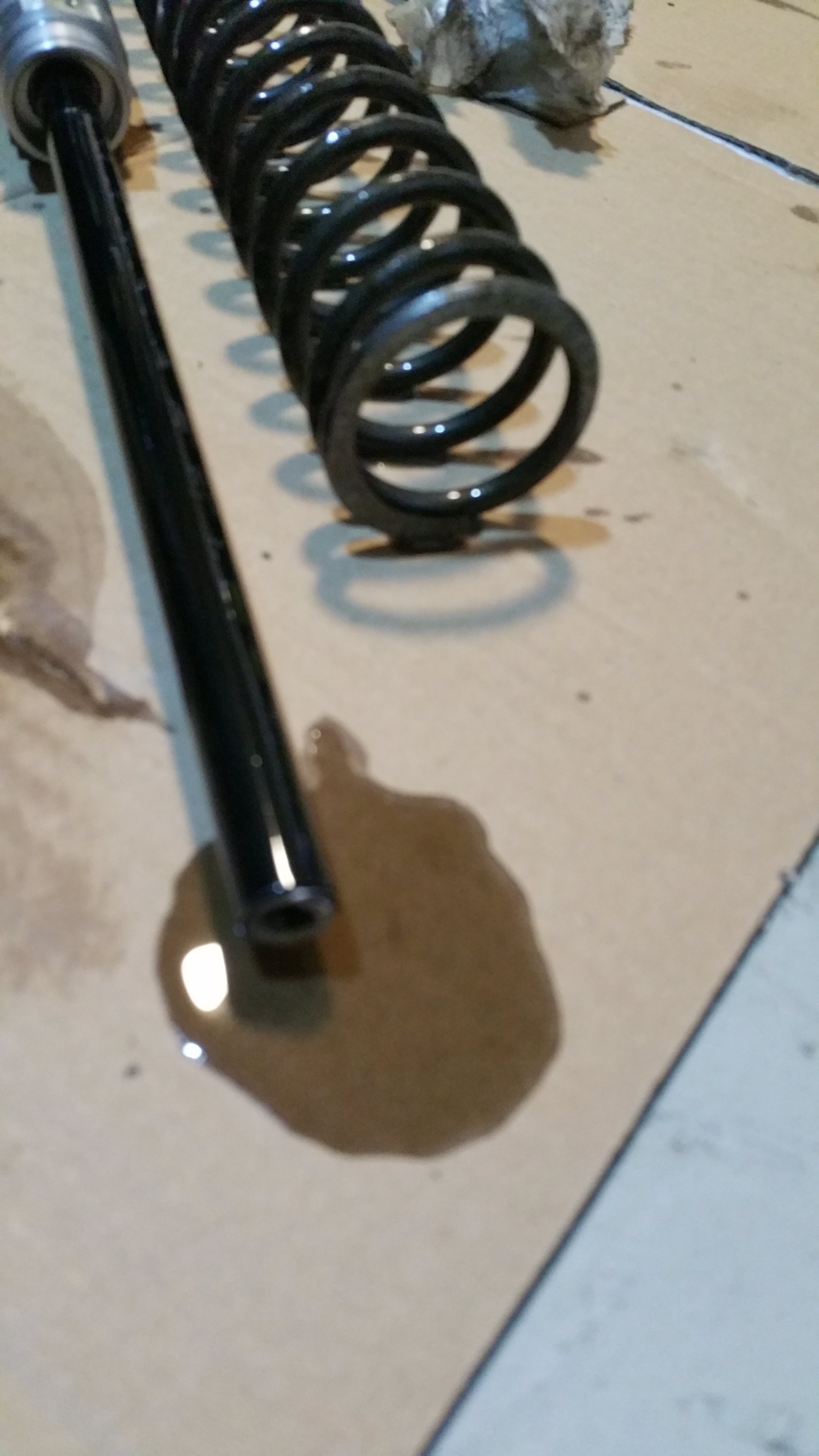

linde88 14 Report post Posted January 19, 2020 Hallo Zusammen, ich bin auf der Suche nach einer Cartridge für die 50er Marzocchi Shiver Gabel. Wenn sich keins finden lässt, würde ich auch eine komplette Gabel für die TM nehmen. Meine Gabel ist aus einer 2013er Tm. Weil ich ein komisches Gefühl hatte, wurde die Gabel geöffnet. Da kam eingebrochene Schubstange der Cartridge raus. Weiß jemand ob es noch Einzelteile neu zu kaufen gibt? Ansonsten suche ich wie beschrieben ein Cartridge oder auch eine komplette Gabel. Gruß Daniel 1 Quote Share this post Link to post Share on other sites

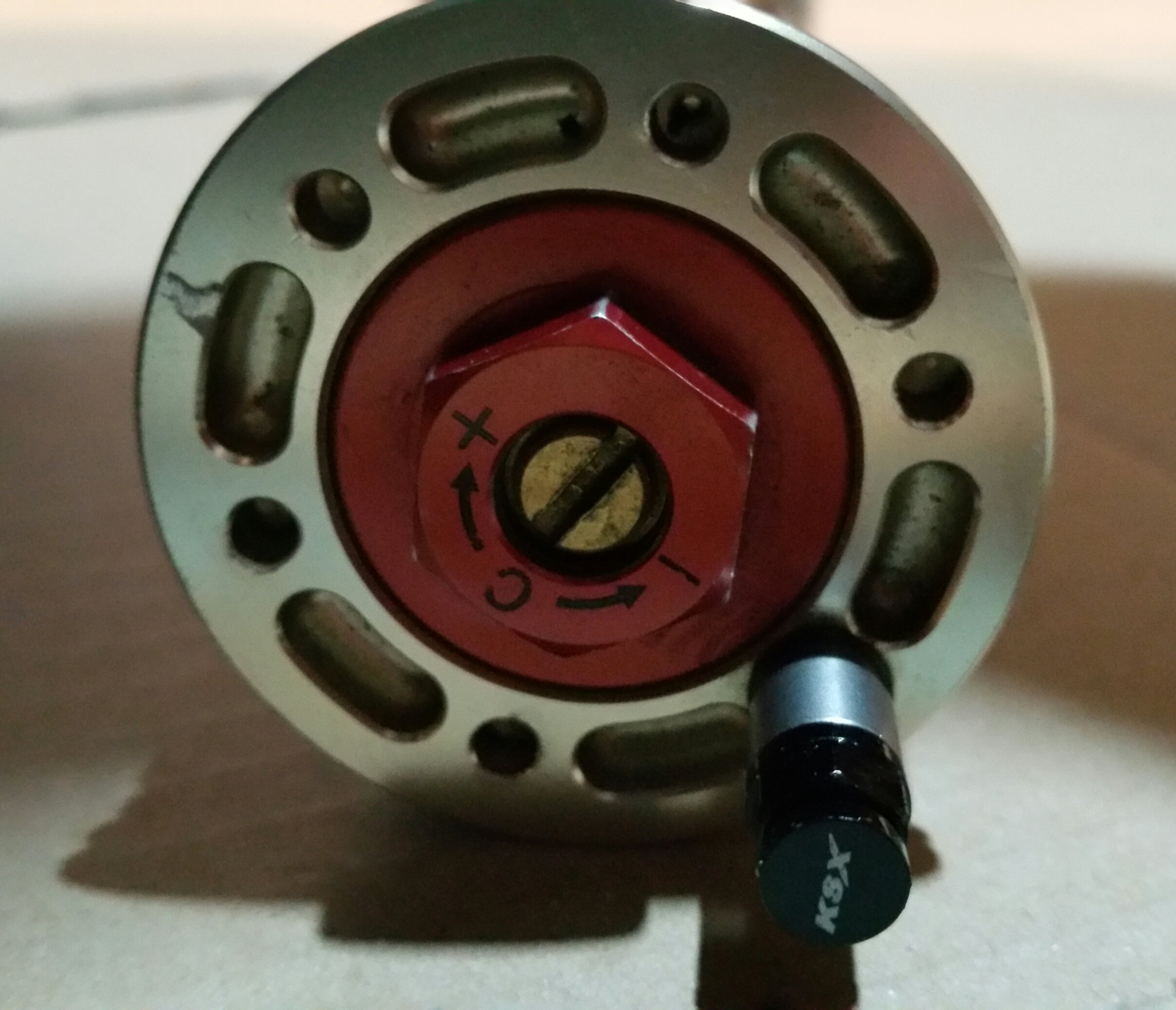

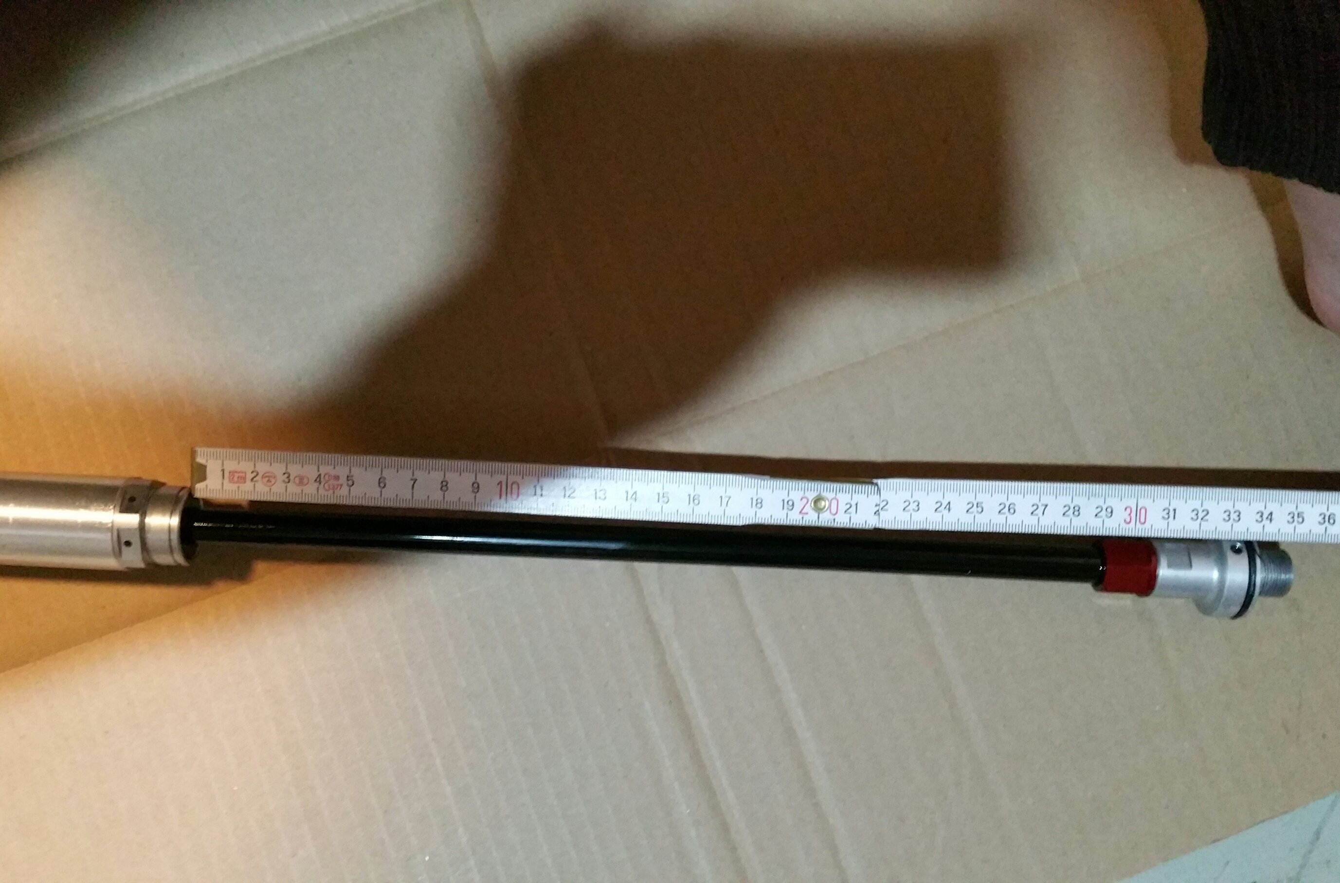

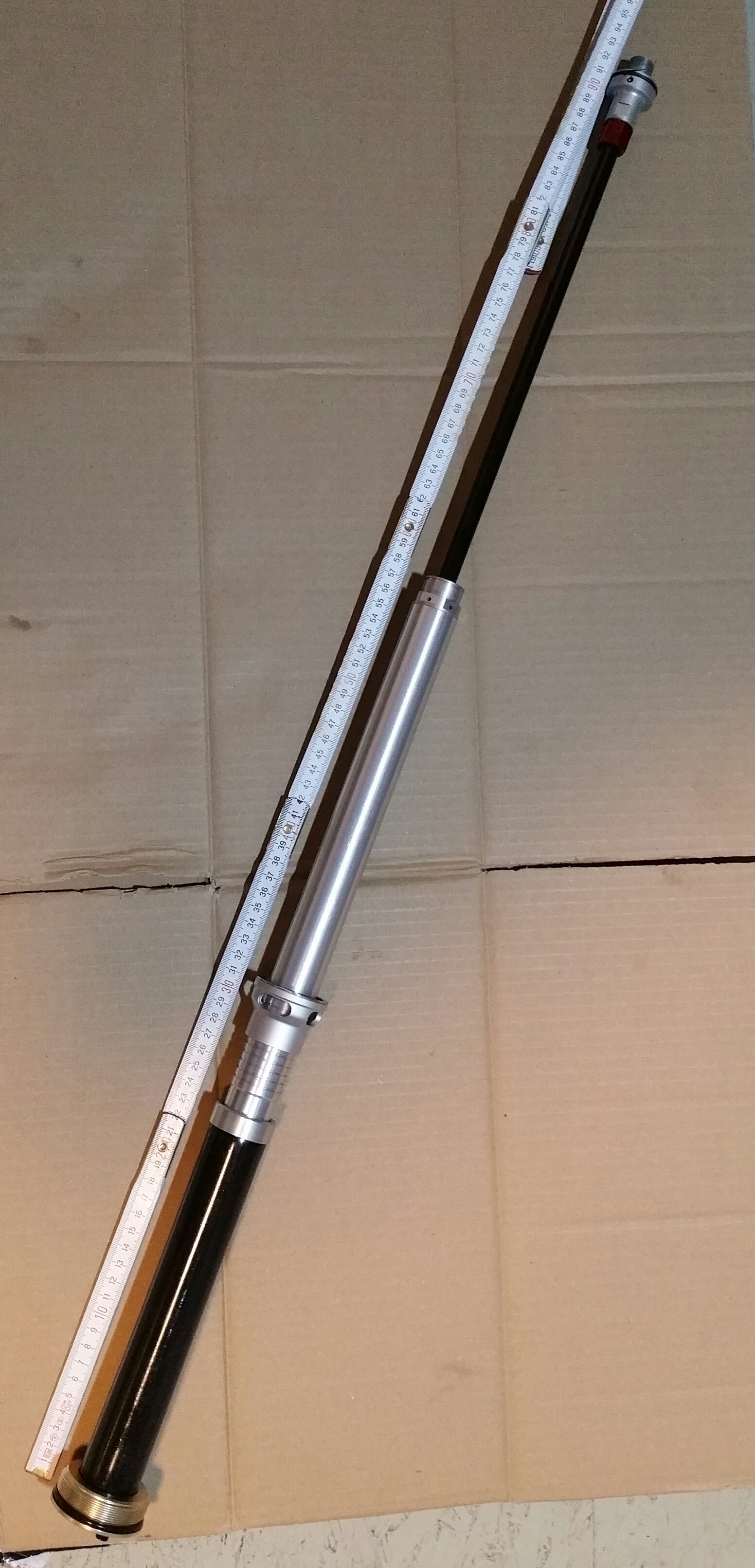

linde88 14 Report post Posted January 20, 2020 So, nun konnte ich Bilder machen und auch die Maße abnehmen. Sichtbare länge der Schubstange: 290mm Gesamtlänge Cartridge: 930mm Länge Gabel (Oberkante bis Achsmitte): 910mm @Bastel Ich hoffe das du mit den Daten weiterkommst;-) Gruß Daniel Quote Share this post Link to post Share on other sites

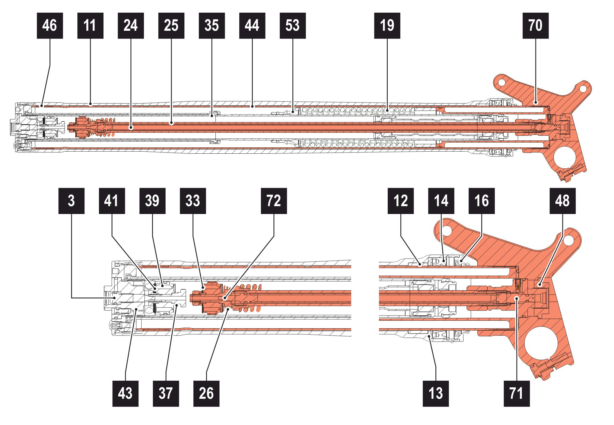

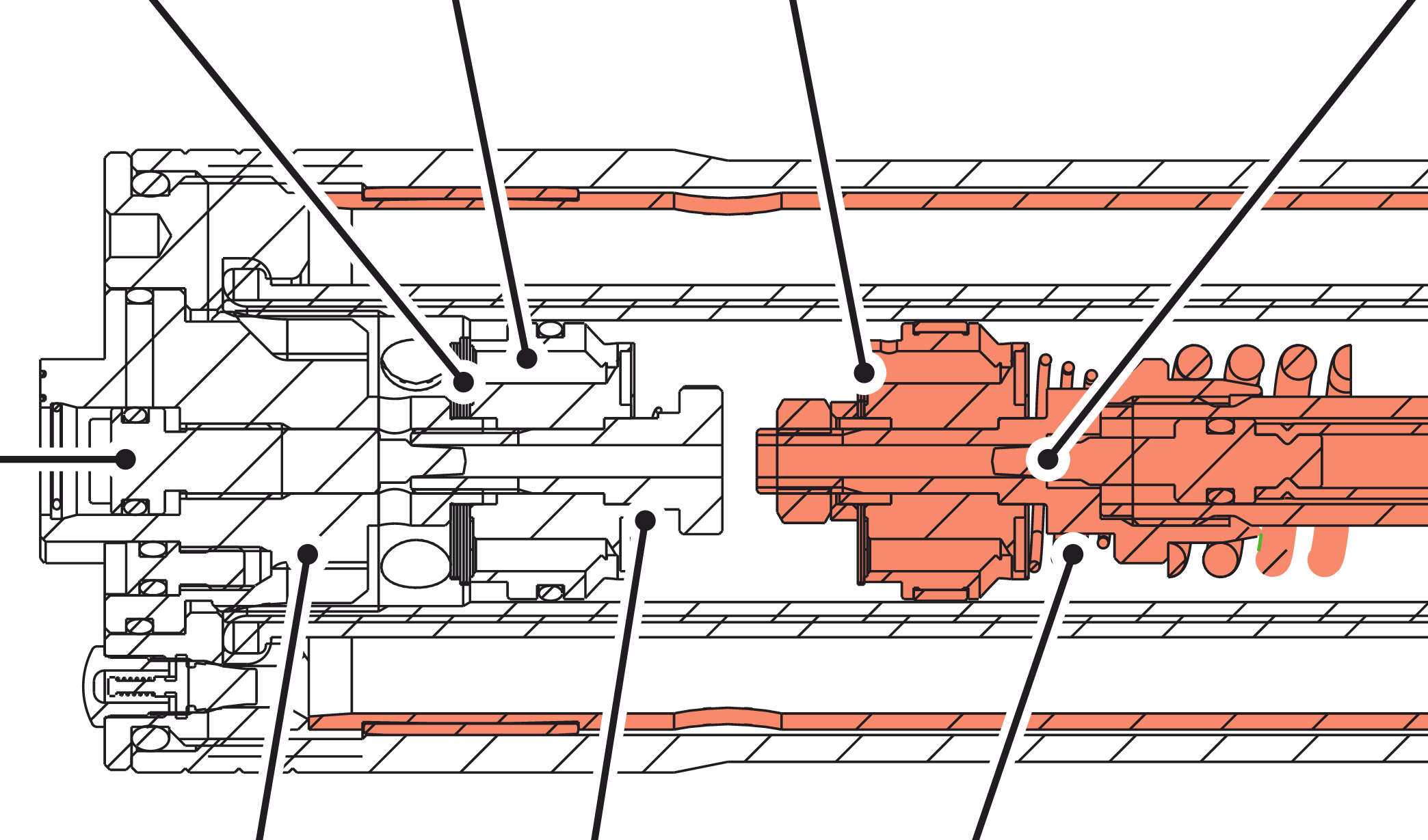

linde88 14 Report post Posted January 20, 2020 @Bastel trotzdem vielen Dank fürs nachschauen @raserchen der letzte wo an der Gabel dran war, war ich selber: Ich habe damals die Dichtringe getauscht und das Öl gewechselt. Das Cartridge hatte ich aber nicht ganz zerlegt, dafür war ich nicht mutig genug. Meinst du mit der Feder für die Endlage die, welche auf dem angehängten Detailbild ganz rechst ist (rechts neben der Linie von Teil 72)? Ich baue morgen mal den Einsatz ganz auseinander, dann sehe ich ob noch eine Feder drin ist;-) Quote Share this post Link to post Share on other sites
raserchen 367 Report post Posted January 20, 2020 Genau die Feder rechts neben Pos.Nr. 72 hinter die Feder kann man noch Distanzen mit einbauen um die ausgefederte Länge zu begrenzen. Der Anschlag zum ausfedern ist bei der Gabel ja die Kartusche. Oder das die ungleich lang durch Distanzen eingestellt war und deswegen die eine Kartusche über die Vorderachse die andere mit am Anschlag gehalten hat. Bei gebrauchtem italienischem Zeug kommen ja teilweise die wildesten Basteleien zum Vorschein. Oder es ist einfach Materialermüdung 1 Quote Share this post Link to post Share on other sites
