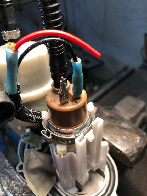

Also das Schätzchen läuft wieder 😁
Heute nochmal einiges durchprobiert. Zündkerze kontrolliert. Ansaugstutzen kontrolliert. Verkabelung. Alles ok.
Angekickt...nichts. Etwas Starthilfe in den Ansaugstutzen gekickt erstes Lebezeichen mit ein paar Umdrehungen. Also Motorrad zu zweit angeschoben. Da hat sie ordentlich gewürgt. Aber nicht gestartet. Also haben wir uns mal auf die Benzinpumpe und Filter konzentriert. Tank ausgebaut, entleert. Beim ausbauen der Teile fiel uns dann auf das von der Benzinpumpe der Pin mit dem Massenpol sich gelöst hatte. Wieder rangebaut, gut befestigt. Alles kontrolliert, verbaut. Gekickt. Ungewohntes Geräusch der Benzinpumpe...sie lief wieder und uns fiel es Anfangs nicht auf. Paar mal gekickt und zack sie schnurte wieder vor sich hin als wäre nichts.
Motor lief sehr ruhig. Alles problemlos🤗.
Also hatte sich einfach der Massepol der Benzinpumpe gelöst. Erleichterung pur!

Kein Problem. Ja, etwas ärgerlich das wir den Fehler erst nach einer Weile gefunden hatten. Aber sowas wie mit dem Massenpol kann passieren. Der hatte sich schlichtweg gelöst, weil die Verklemmung nicht ganz gehoben hatte. Aber soweit läuft sie echt gut. Hatte die TM die letzten 2 Tage beim Flugplatzrennen in Zweibrücken getestet.👍 Wetter bedingt nur 2 Läufe. Einmal mit Slicks bei feuchter Fahrbahn und gestern bei trockener.
