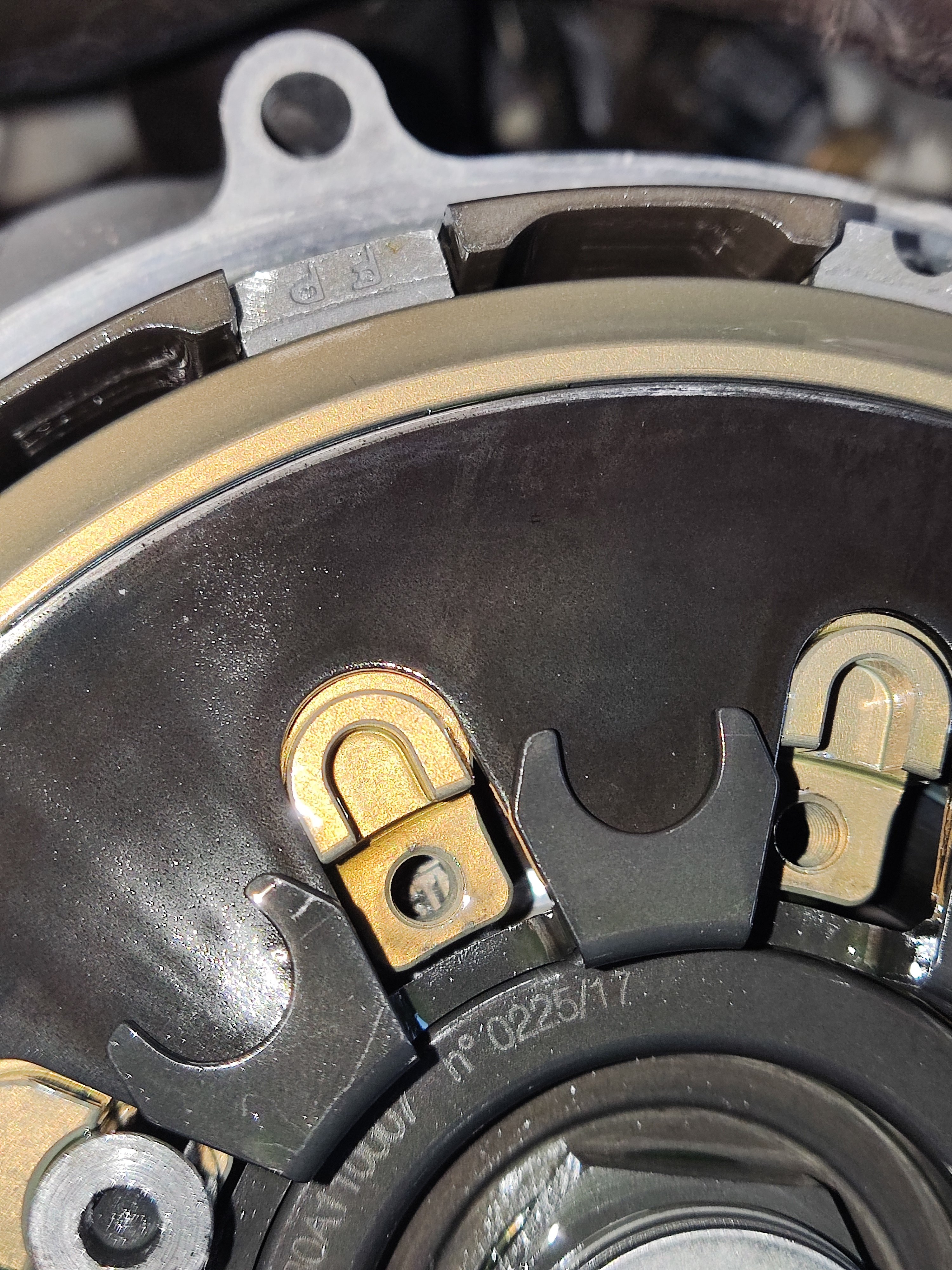

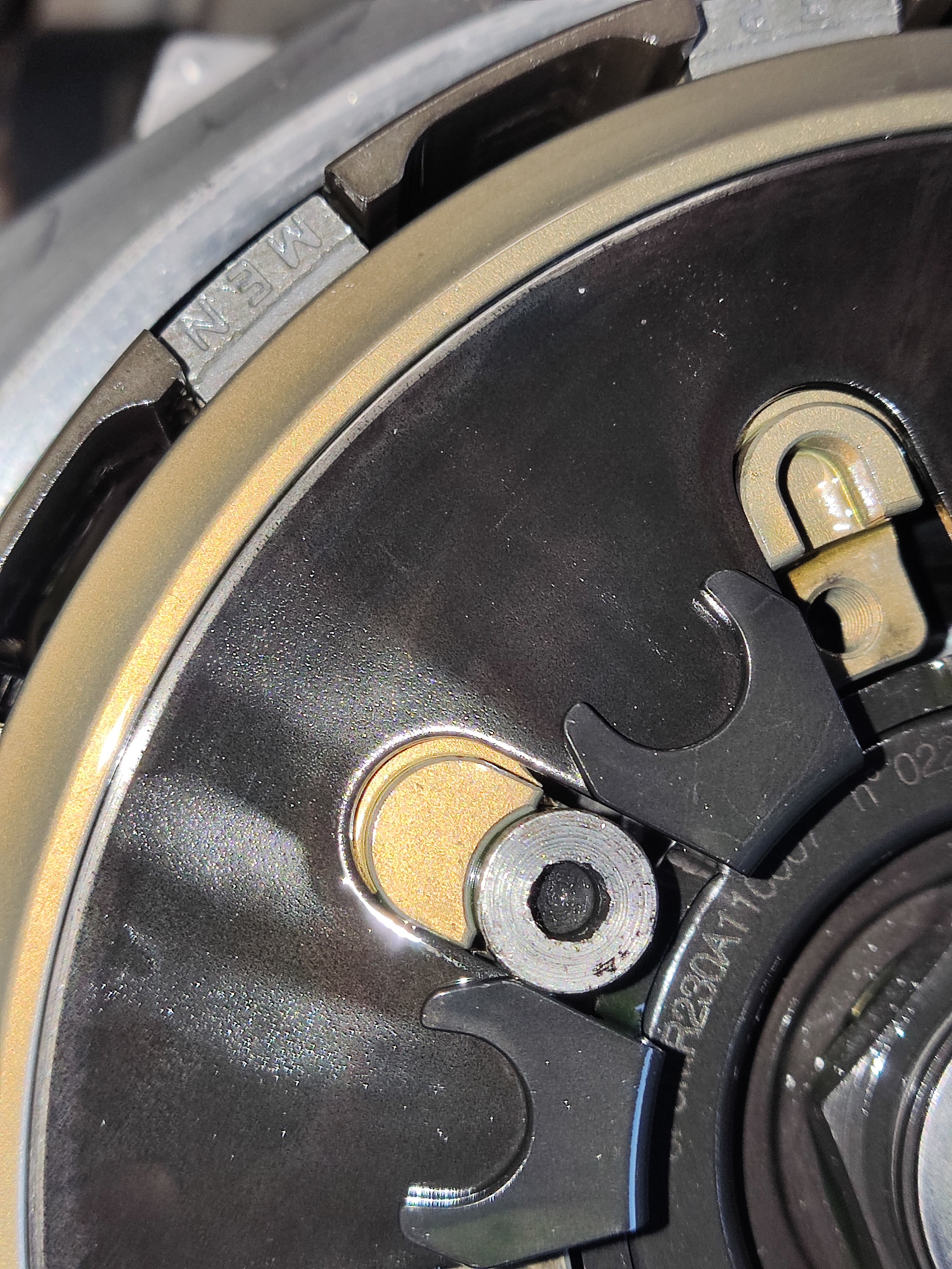

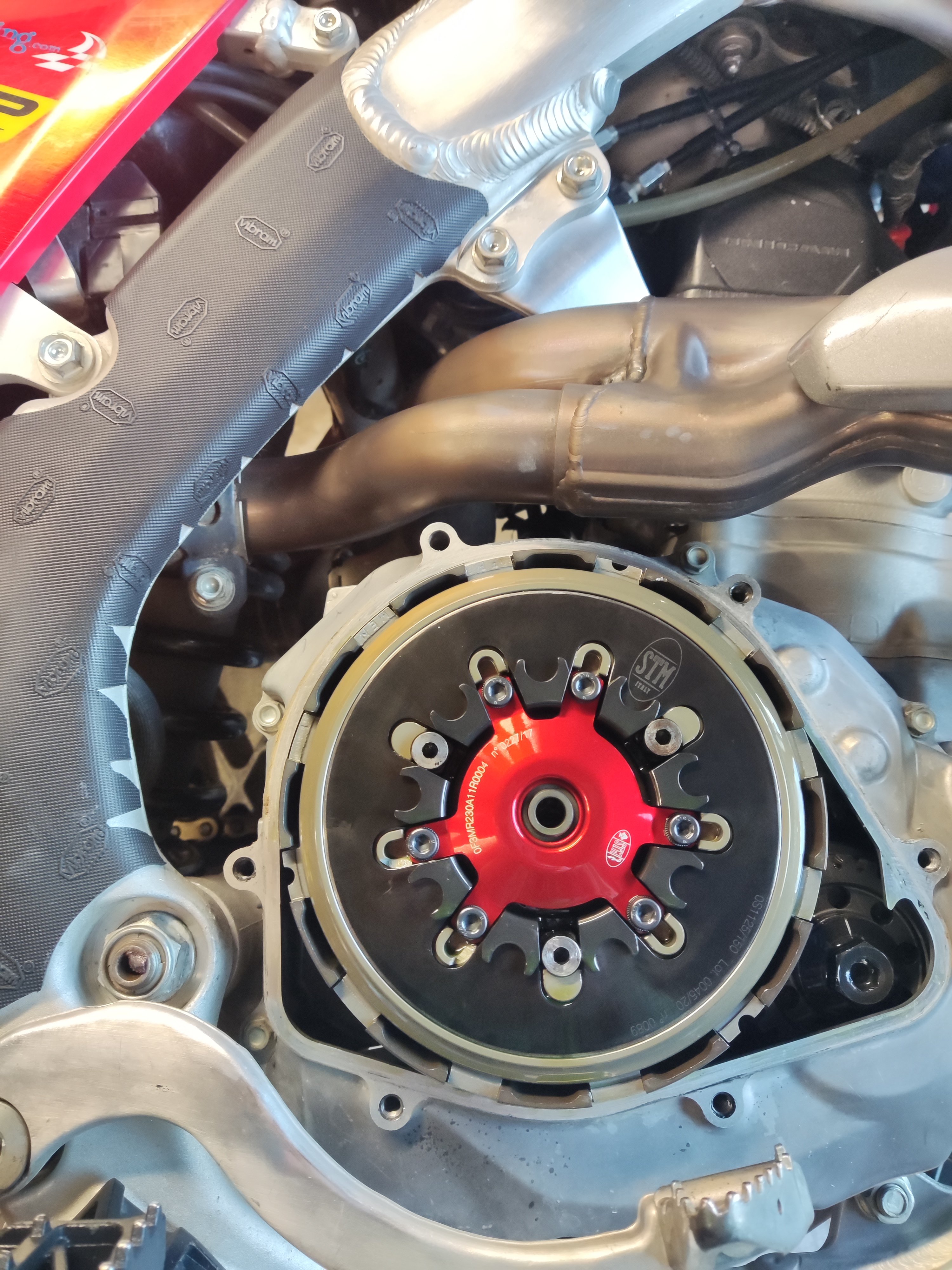

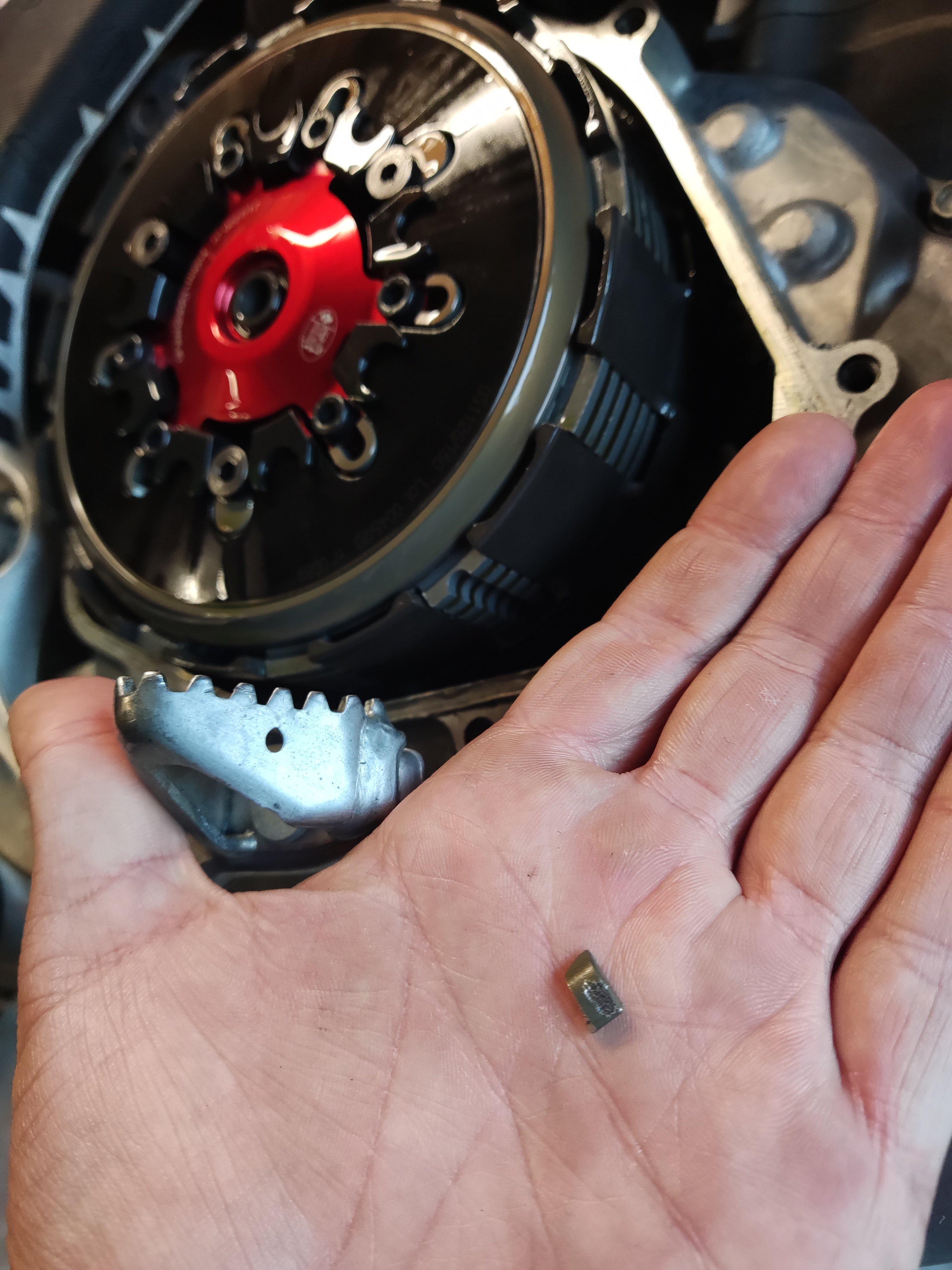

Domay Posted October 28, 2022 Author Report Share Posted October 28, 2022 Erstmal die zwei Stückchen inspiziert, waren nicht magnetisch und leicht bräunlich eloxiert. Kurz überlegt..mhh könnte was von der STM Kupplung sein, die sind auch in so einer Farbe und natürlich aus Alu. Also das Bike auf die Linke Seite gelegt und mal den Deckel abgeschraubt: Sind also zwei ecken von der Kupplungsnabe abgebrochen, die Ursache war auch relativ schnell zu finden 1 Quote Link to comment Share on other sites More sharing options...

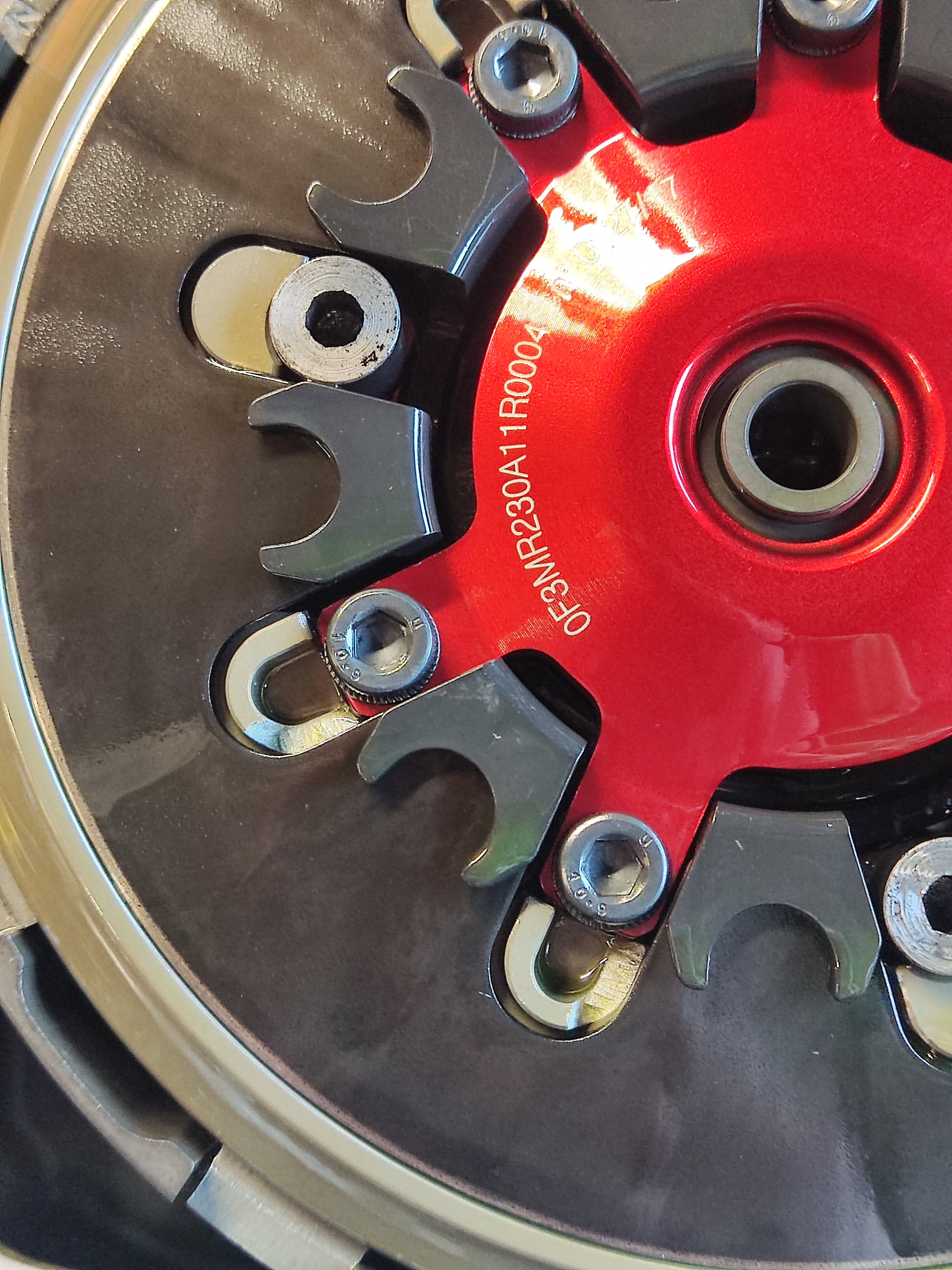

Domay Posted October 28, 2022 Author Report Share Posted October 28, 2022 (edited) Scheinbar hat sich die Zentralmutter nach 70 Stunden etwas gelockert und dann konnte sich die Tellerfeder in einem ungünstigen Moment an die Radnabe drücken oder sogar drüber, so dass dann die zwei Ecken Abgebrochen sind weil entweder die Feder dauerhaft da gerieben hat oder einmal sogar über die Kante schon stand. Wäre so das mir logischste. VID_20221027_174522.mp4 Hab dann die Mutter mal abgemacht, sauber gemacht das alte Loctite entfernt. Alles Ölfrei gemacht, neues Loctite drauf und neu angezogen. Feder so ausgerichtet dass das nicht wieder an der Nabe ansteht wie auf den Bildern. Neue Radnabe kostet 225€ UVP, werd ich wohl im Winter mal austauschen eventuell auch mal ein neues Lamellenkit rein, ist noch das erste tatsächlich. Naja mal schauen vielleicht gibts die Tage ja nochmal Content hier Ciaosens 68,9 Betriebsstunden Edited October 28, 2022 by Domay 2 Quote Link to comment Share on other sites More sharing options...

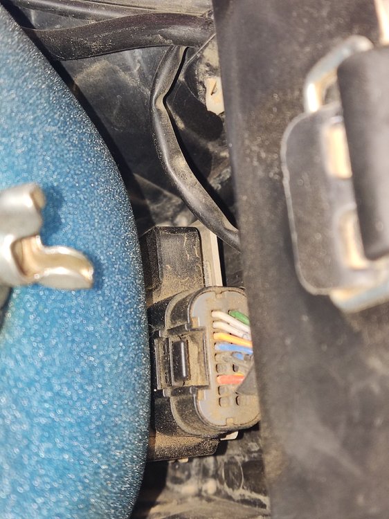

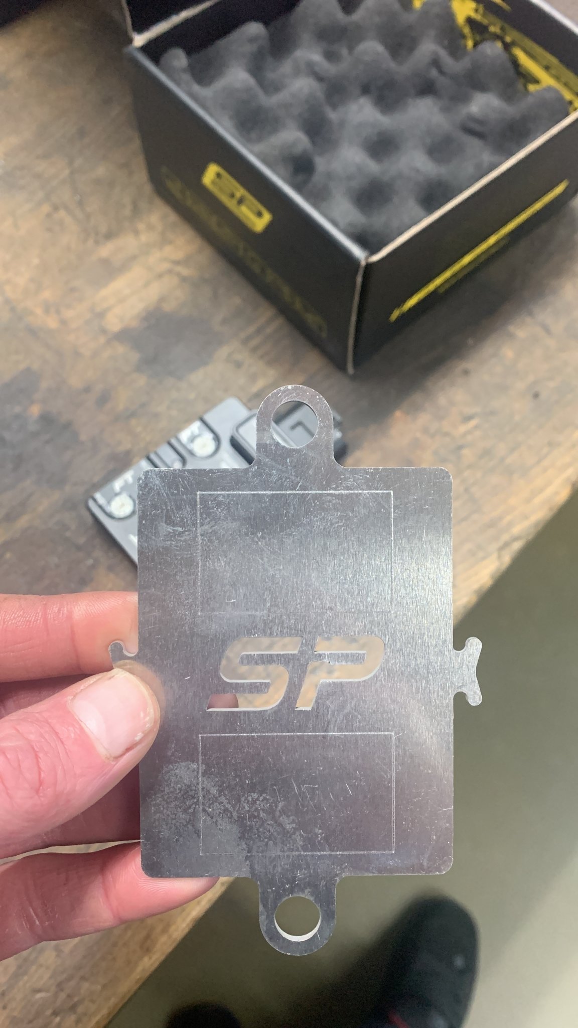

ederrob Posted January 19 Report Share Posted January 19 Servus, cool dass du hier so alles Ausführlich berichtest 👍🏻Richtig spannend mitzulesen ich bin gerade dran, bei meiner CRF den QS von SP zu verbauen, hab allerdings keinen Plan, wo ich die Box platzieren soll. Wie hast du das denn gemacht? Grüße, Rob ✌🏻 Quote Link to comment Share on other sites More sharing options...
Domay Posted January 19 Author Report Share Posted January 19 (edited) vor 4 Stunden schrieb ederrob: Servus, cool dass du hier so alles Ausführlich berichtest 👍🏻Richtig spannend mitzulesen ich bin gerade dran, bei meiner CRF den QS von SP zu verbauen, hab allerdings keinen Plan, wo ich die Box platzieren soll. Wie hast du das denn gemacht? Grüße, Rob ✌🏻 Hallo Rob, ich habe das Steuergerät unter meine Batterie im Luftfilterkasten mit einer Halterung verschraubt. Die Halterung müsste standardmäßig beim Kit dabei sein wenn man einen SP bestellt. Edited January 19 by Domay 2 Quote Link to comment Share on other sites More sharing options...
