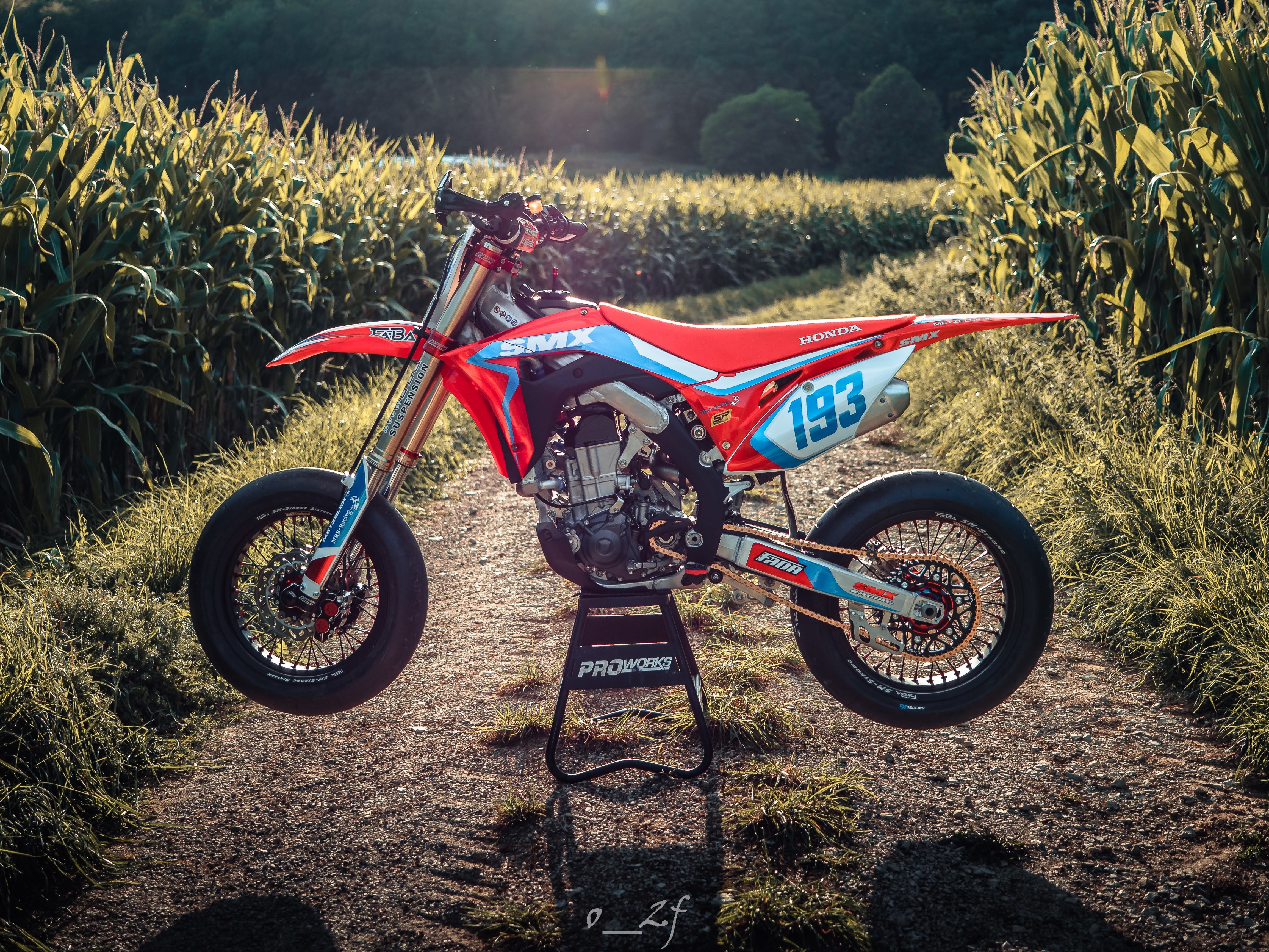

Honda CRF 450 R - 2019
Felgen: 2 Sätze FABA SM Strong - Vorne 17 Zoll, hinten 5.0 Zoll (Auf Bildern noch vorne 16 Zoll, dazu mehr in einem weiteren Post)
Bremssattel: FAOR Doppelscheiben Bremse - 220mm Bremsscheiben, 2x 4 Kolben CNC-Bremssattel
Bremspumpe: Brembo PR 16x16 CNC (Von der RR mitgenommen)
Gabel: Original Showa mit Supermoto Abstimmung von HK Suspension und den FAOR Gabelfüßen
Gabelbrücke: einstellbare FAOR Gabelbrücke
Handguards: Racetech
Motor: Serie
Kupplung: STM
Quickshifter: SP Electronics
Fußrasten: DRC
Federbein: Original Showa mit Supermoto Abstimmung von HK Suspension
Luftfilterkasten: seitliche Abdeckungen entfernt
Auspuff: Serie
Schwinge: Gekürzt um 1,5cm

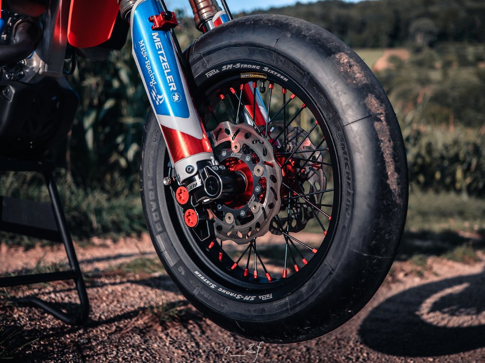

Zur Felgen Thematik:
Bestellt habe ich 2 Radsätze von FABA mit vorn  17 Zoll und hinten 5.0. Leider waren bei FABA die 17 Zoll Felgenringe ausverkauft und die hatten ein bisschen Lieferschwierigkeiten, da ich aber dieses Jahr unbedingt noch fahren wollte hat mir Robin kurzerhand zwei nagelneue Radsätze von sich persönlich geliehen, damit ich auf denen noch Fahren kann bis meine Felgen ankommen. Da er und alle seine Leute Michelin fahren, war das dann ein 16 Zoll Vorderrad, er hat mir sogar einen neuen Vorderreifen gestellt, hinten haben wir meine Metzeler aufgezogen.
Meine eigentlichen Felgen sind dann im November endlich mal gekommen und ich habe ihm seine wieder zurückgeschickt und mich natürlich riesig bedankt :)
Hier mal ein Bild mit den neuen Felgen und dann fange ich im nächsten Post Chronologisch nach Betriebsstunden mal an zu erzählen :)
Ringe sind Pulverbeschichtet, Nippel und Nabe Blau, Speichen Schwarz. Beide Radsätze identisch und Tubeless dank BARtubeless

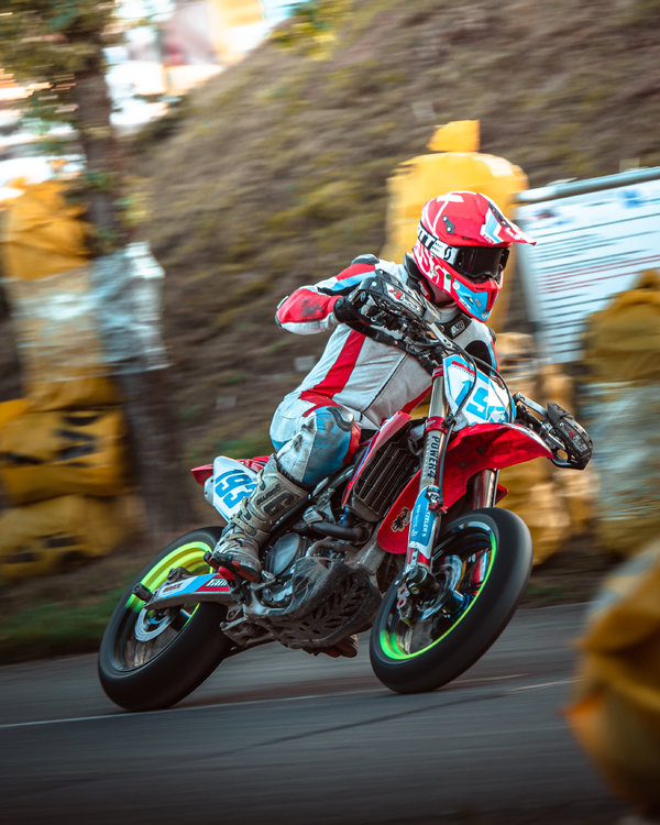

Nunja also weiter in der Geschichte.
Sonntag Bike abgeholt, Dienstag und Mittwoch ging es auf nach Cheb.
In Cheb war ich seit August 2019 nichtmehr gewesen, da es nach dem 1. Lockdown Terminlich kaum Zeitpunkte gab wo man in Cheb mal trainieren konnte am Wochenende.
Dienstag also die ersten 2 Turns noch Piano den Motor bisschen eingefahren und mal langsam herangetastet. Was sofort aufgefallen ist, ist dass die Karre deutlich leichter ist als die RR. Viele meinen ja immer ach das spürt man eh nicht aber mmn merkt man das doch sehr, ich denke aber es hat auch ganz ganz viel mit der Schwungmasse vom Motor zu tun. Bei der Husky ist ja eigentlich ein recht träger Enduro Motor mit 1.7L Öl drin, da ist so ein OHC Honda Cross Motor mit 1.0L Öl irgendwie schon spritziger,  Richtungswechsel gingen so viel Zackiger fand ich, allgemein war ich ziemlich geschockt vom Handling. Ich kenne ja Cheb eigentlich schon recht gut und konnte subjektiv mit der Honda fast noch engere Linien fahren als mit der kurzen, steilen RR. Die FAOR Gabelbrücke war auf Standarteinstellung und ich hatte erstmal keinen bedarf da was zu ändern. Es hat sich schon richtig gut angefühlt, ging zackig wie sau ums Eck, Bremse war cool, man merkt dass sie recht sanft anspricht aber trotzdem nicht weniger Bremskraft hat.
Am Dienstag durfte ich leider nur Onroad und Offroad getrennt fahren, wie das so öfters in Cheb ist dieses Geschiss wegen den Kartfahrern. Ultra Nervig.
Naja, 2 Turns noch langsam gemacht und dann fix einen Ölwechsel gemacht.
Im 3. Turn wollte ich dann mal bisschen zügiger fahren, ein Kumpel hat sich mal mit der Stoppuhr an die Strecke gestellt und bisschen gemessen. Ich war im 3. Turn mit der Honda nur Onroad knapp über 2 Sekunden schneller als meine Bestzeit mit der RR auf Krampf. Gefühlt ging das ganz spielerisch, war dann irgendwie sehr überrascht und fast enttäuscht, wieso ging das mit der RR nicht so? Onroad Rundenzeit war dann 1:00,x.
Zum 16 Zoll:
Vom Handling und Grip her fand ich den Michelin gut, gefahren bin ich eine A Mischung. In Cheb ist man mit härteren Mischungen ziemlich aufgeschmissen, da der Asphalt relativ rutschig ist. An einer Kurve im Infield hatte ich einmal starkes Chattering am Vorderrad und beim zweiten bin ich dort dann gestürzt. Obs am Reifen lag? Wohl eher nicht, wahrscheinlich einfach bisschen Gabeleinstellung und mein Fahrfehler, mit der RR lag ich da auch schon 2-3x, vielleicht bin ich da bisschen zu Mutig in der Kurve :D
Mittwoch durfte ich dann auch mit Offroad fahren, der nebenbei bemerkt echt unter aller sau ist in Cheb von der Pflege her, dafür dass die nu 50€ für nen Tag wollen, könnten sie den ruhig öfters als 1x im Jahr Pflegen. Naja.
Onroad + Offroad war dann 8 Sekunden schneller als zum GCUP mit der Husky im August 2019. Denke da könnte ich ohne veränderung sofort noch 2-3 Sek holen wenn man die Reifen die mitten im Offroadeingang liegen mal wegschiebt :D

die Woche nach Cheb war ich dann noch 2 Tage am Harzring, da habe ich dann auch erstmals ein bisschen mit Gabelbrücken verstellung rumgespielt, merkt man schon etwas, dass es zappeliger oder stabiler wird, aber nicht sooo extrem. Bin dann zuletzt auf 2-3 Strichen von 6 in Richtung mehr Versatz verblieben.
Am Harzring konnte man wie gewohnt dauerhaft mit Offroad fahren, trotzdem riss der Vorderreifen bei dem rauhen Asphalt noch stärker auf, habe dann der Gabel etwas mehr Druckstufe gegeben und mit Luftdrücken herumprobiert aber keine chance, den Reifen konnte ich nichtmehr Glatt fahren und schlussendlich war der 16 Zoll Vorderrreifen nach 9 Stunden auf der einen seite abgefahren. War ich bisschen enttäuscht, dass der Reifen so empfindlich zu Asphaltbelag, Temperatur und Fahrwerkseinstellung ist. Mit Metzeler hatte ich solche Probleme noch nie, die funktionieren gefühlt immer, mit zu hartem Fahrwerk, mit abgestimmten Fahrwerk, bei wenig Temperatur, bei viel Tempertaur.
So meine persönliche Erfahrung zum 16 Zoll Vorderreifen, Grip und Handling Gut, Haltbarkeit -> ?? Schneller runter als ein Metzeler Hinterreifen?

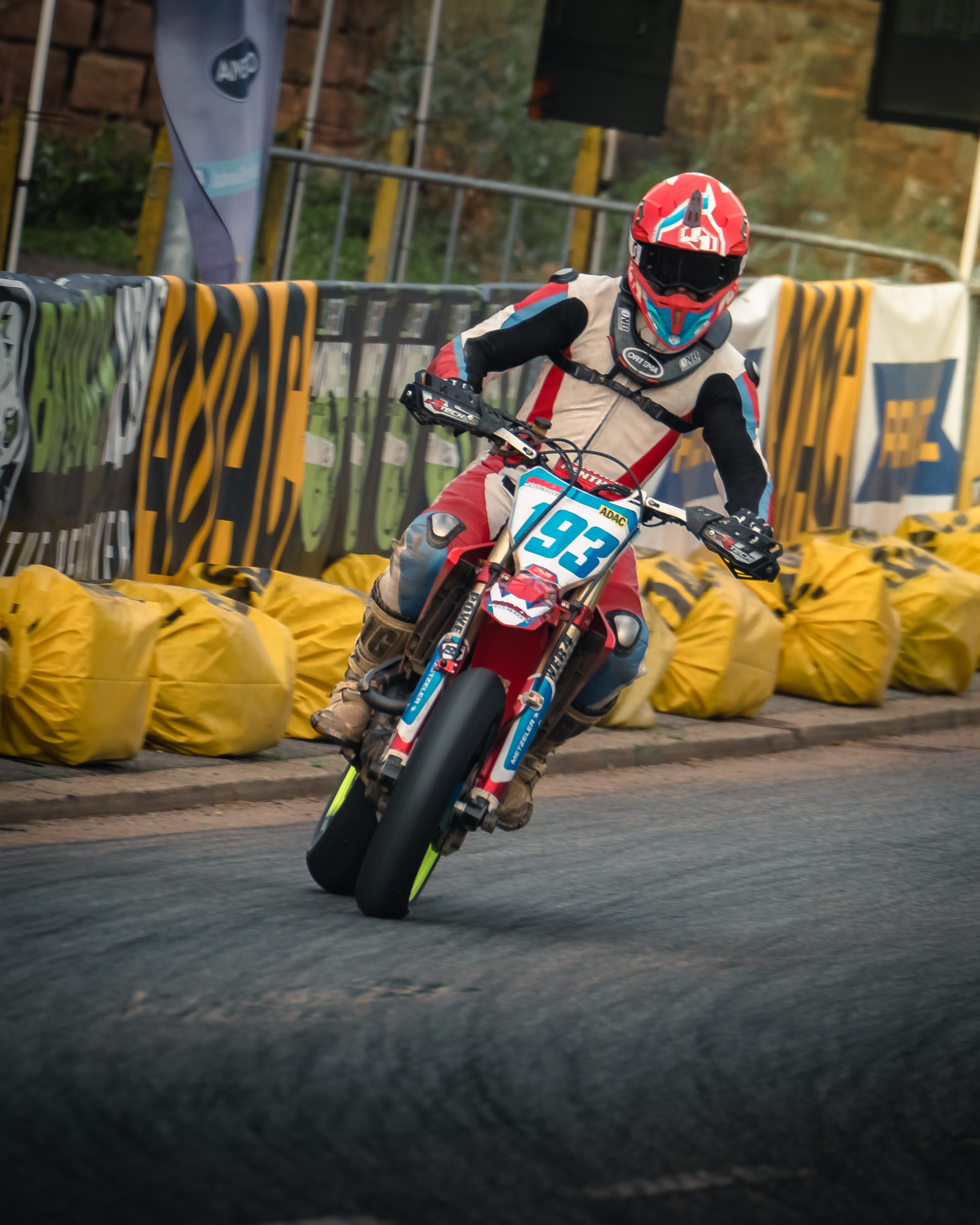

Mitte September bin ich dann mit der Honda noch IDM Schleiz bei absolutem Sauwetter gefahren, 4° und Dauerregen, das erste mal im Regen gefahren. Dementsprechend bescheiden war meine Performance dann auch. Das Bike hat aber wieder ohne Probleme funktioniert, da ist mir dann aufgefallen wie angenehm das mit der soften Bremse ist bei Regen wenn man seine Finger nicht mehr spürt wegen der Kälte. Da haben sich manche dann Verbremst und denen ist das Vorderrad eingeklappt, bei mir ging das zum glück tutti.

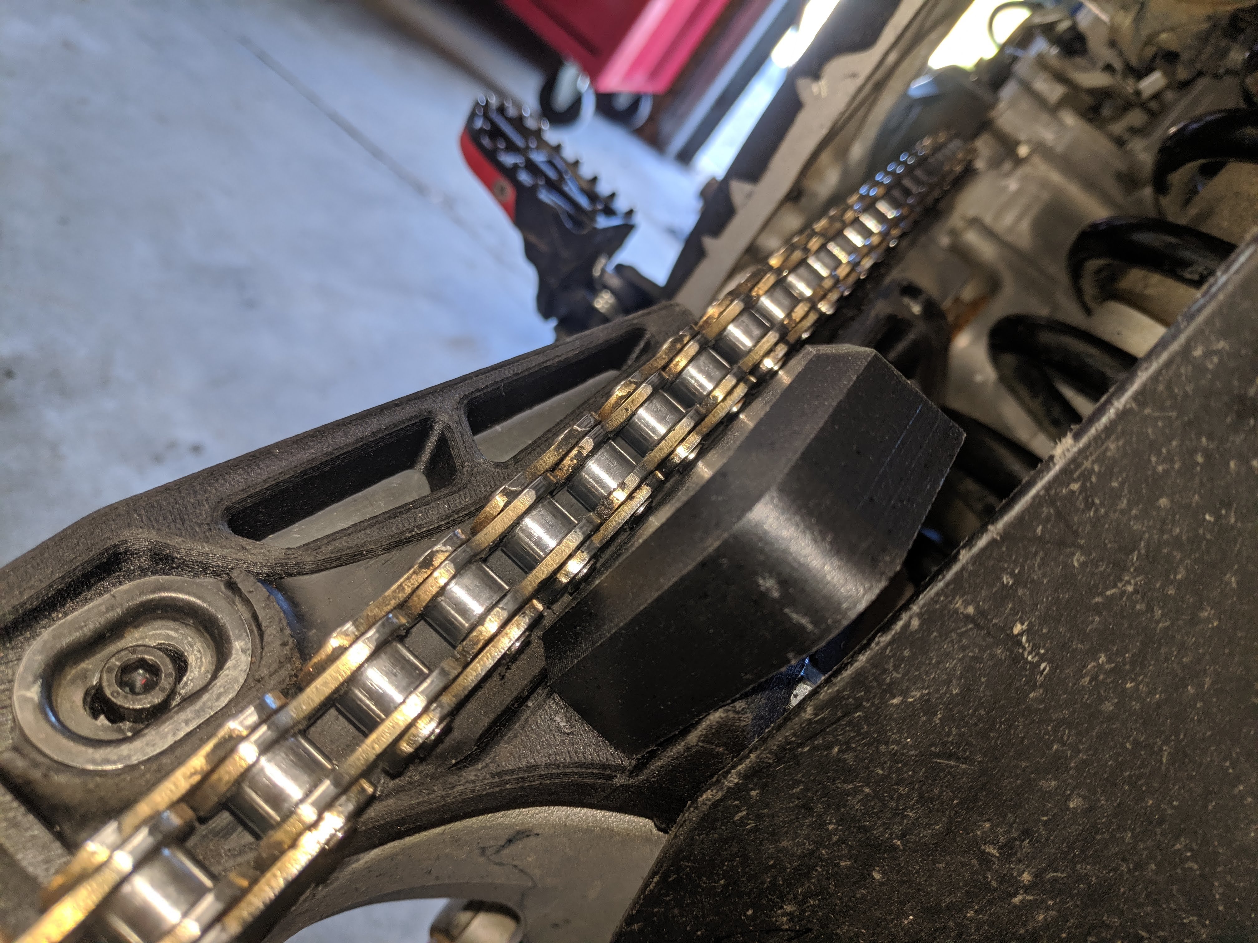

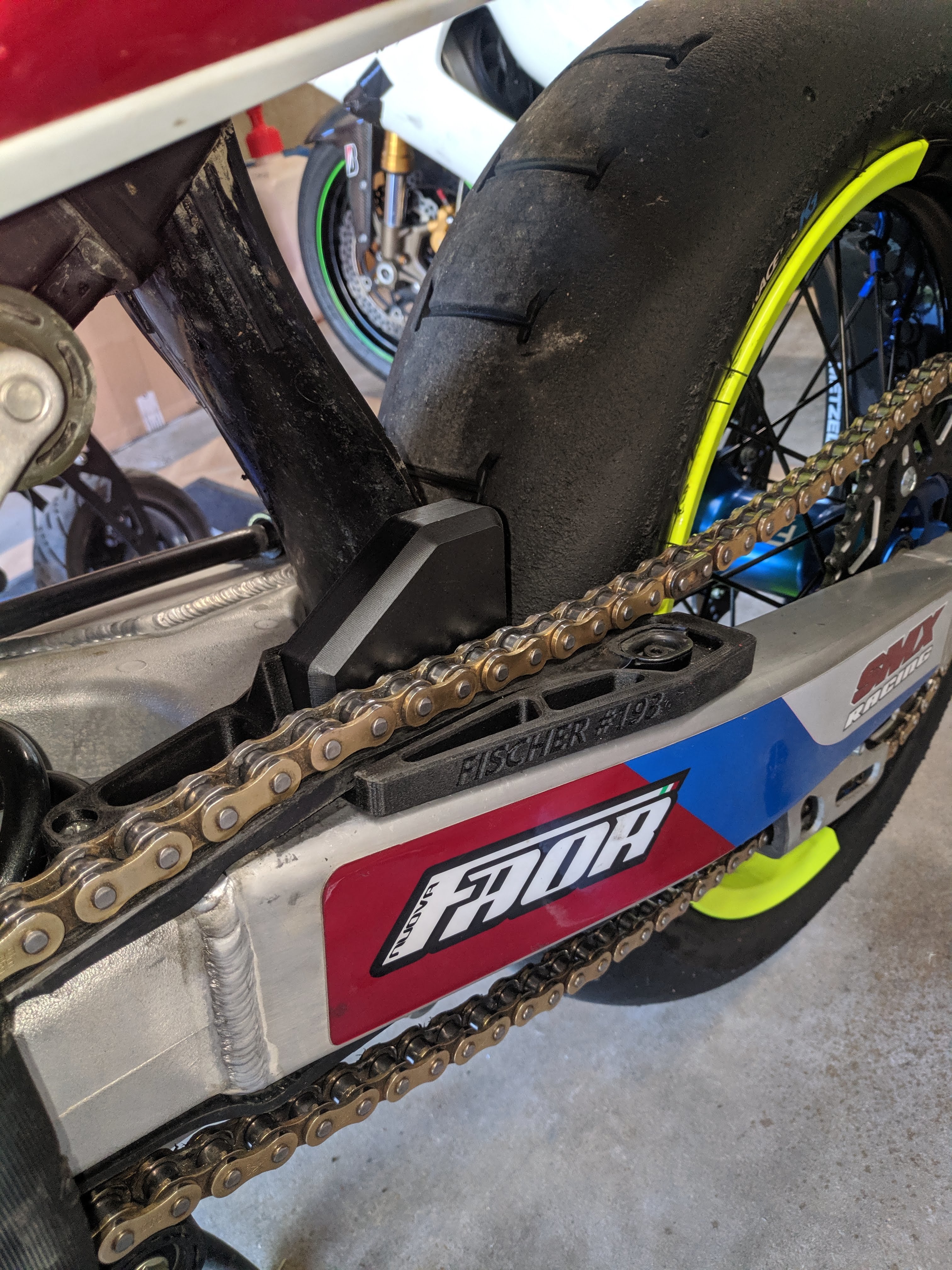

Hab aus Italien einen Kettenschleifer gekauft, damit die Kette nicht den Reifen oder noch schlimmer die Felge touchiert. Leider kam das ding erst nach Cheb, also war mein Reifen schon bisschen angeschrabbt aber ist ja nicht weiter schlimm.
Das Teil wird produziert von  "manifattura_additiva_umbra" auf Instagram und kommt aus dem 3D Drucker!
Ich hatte schon Schleifer von AWH, Luc1 und Co. im Blick, aber da erfordern die meisten das Bohren von neuen Löchern in der Schwinge, was ich nicht wollte.
Das ding macht einen guten Eindruck auf mich, hat sich auch bei den nachfolgenden Trainings bewiesen. Wenn der Schleifblock sich abnutzt, kann man den einfach mittels
Spacern wieder etwas rausholen.
Der Schleifer vom Italiener nutzt die original vorhandenen Gewinde und der Schleifblock an sich wird angeschraubt und gibts für 10€ als Ersatz zu kaufen.
IMG_20210602_145717.thumb.jpg.b1621623bdb369c03befbe89cd10356b.jpgIMG_20210602_152346.thumb.jpg.ed2ba5e0ed56eab62ea3bf2e19ae65be.jpg
Kosten: 65€ inkl. Schleifblock. 10€ für weitere Schleifblöcke.

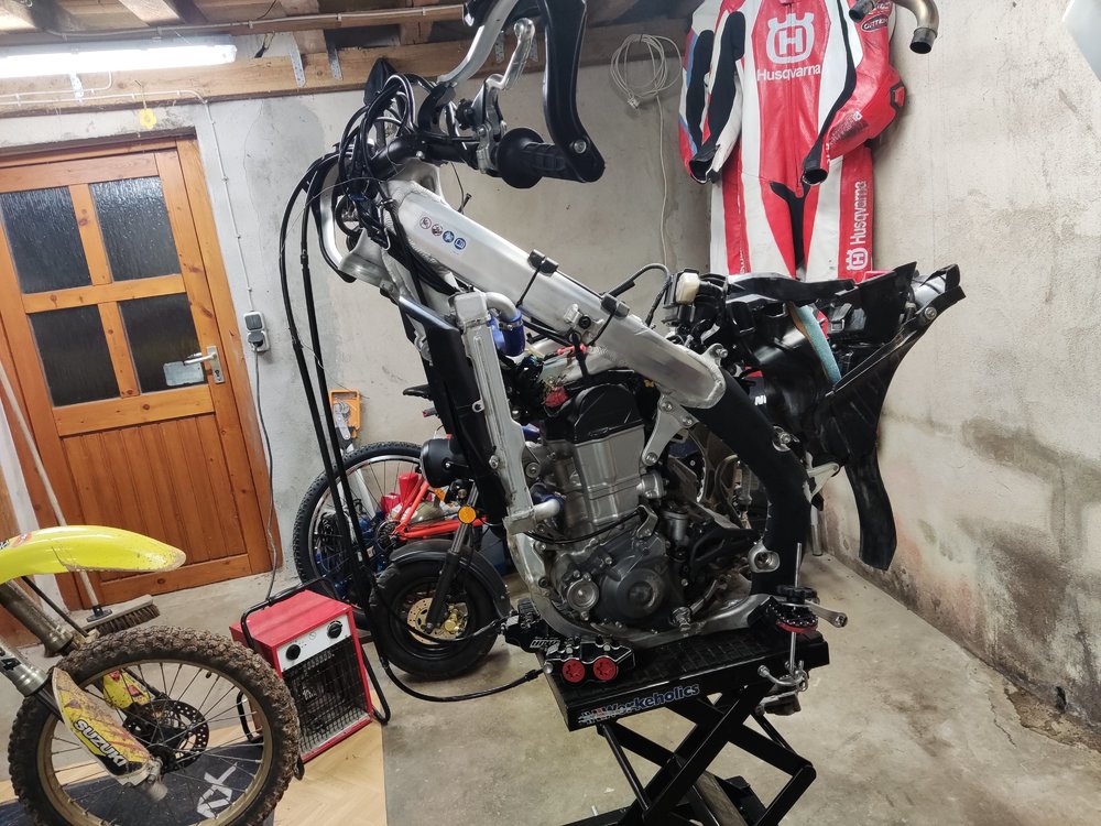

Im Winter schmeisse ich jetzt einen Kolben und eine Steuerkette rein, Kolben wird wohl ein Vertex mit Standart Verdichtung werden.

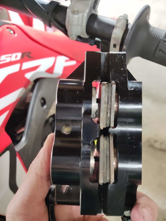

Ausserdem werde ich mal neue Bremsbeläge vorne kaufen, denn es sind ohne Witz immernoch die ersten drin, seit 44 Stunden! Und die gingen sicher nochmal 10h. Richtig geil die Faor Bremse.

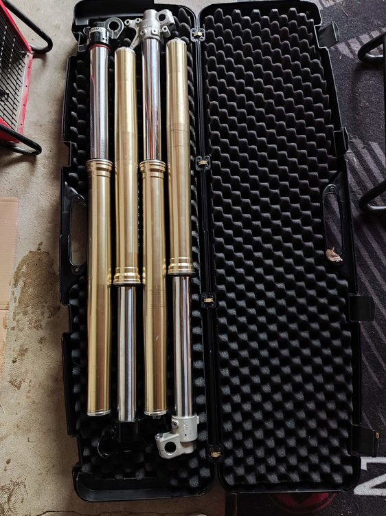

Hab am Wochenende mal angefangen die Front zu zerlegen weil ich das Fahrwerk ja wegschicken möchte.
IMG_20211031_195622.thumb.jpg.5afa5b02996802057f45438b9c2cea59.jpgIMG_20211031_193954.thumb.jpg.be1cc8eef97239163495d8811ad09492.jpgIMG_20211031_194007.thumb.jpg.7fac4f6aa82befe53f02c56d6347d399.jpgIMG_20211031_200214.thumb.jpg.4be04ebce47e1b851cf011b41f9107c6.jpg
Lenkkopflager werde ich mal tauschen, hat an der unteren Lagerschale schon ein paar Laufspuren. Ziehe das immer recht Stramm, daher verschleißt das bei mir schneller, kostet aber zum glück ja nix :)
Bild von den FAOR Bremsbelägen nach 44h hab ich auch mal mit eingefügt.
Ging heute etwas weiter.

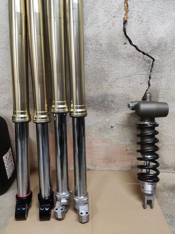

Gabel und Federbein der 450 ist raus, Gabel von der 250 auch jedoch fehlt das Federbein hier noch. Dann können beide Fahrwerke weg.
An der 450 mal Schwinge/Umlenkung ausgebaut um die Lager neu zu fetten und da der Motor ja eh auch raus muss.
Heckrahmen ist ab weil ich den rübertausche zur 250, der von der Supermoto ist nämlich dank Highsider bisschen krumm. Stört beim Crossen nicht weiter also tausche ich die beiden aus.
Morgen werde ich schonmal anfangen die einzelnen Teile von heute zu reinigen und die Lager neu zu schmieren, damit die fertig zum Einbau wieder da liegen.
Die Supermoto Gabel hat im vergleich zu der Serien MX Gabel richtig beschissenes Ansprechverhalten, so gefühlt als ob die eine Gabel 100h ohne Service hat und die andere TTX drin hat. Denke das liegt ab der Bullenharten 5.4N Feder die da drin ist😒nicht so sinn der Sache.
IMG_20211113_193512.thumb.jpg.b00ea973a53f33209c0b82eaebc3de84.jpgIMG_20211113_193405.thumb.jpg.7a37b2faf93385ec6612d95844412a3f.jpgIMG_20211113_193235.thumb.jpg.ff019a3f3df55468e92a802949219a9f.jpg

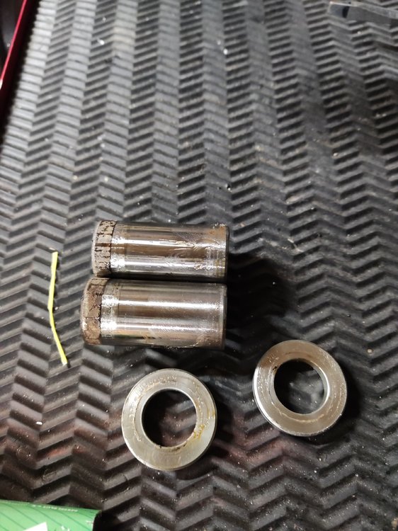

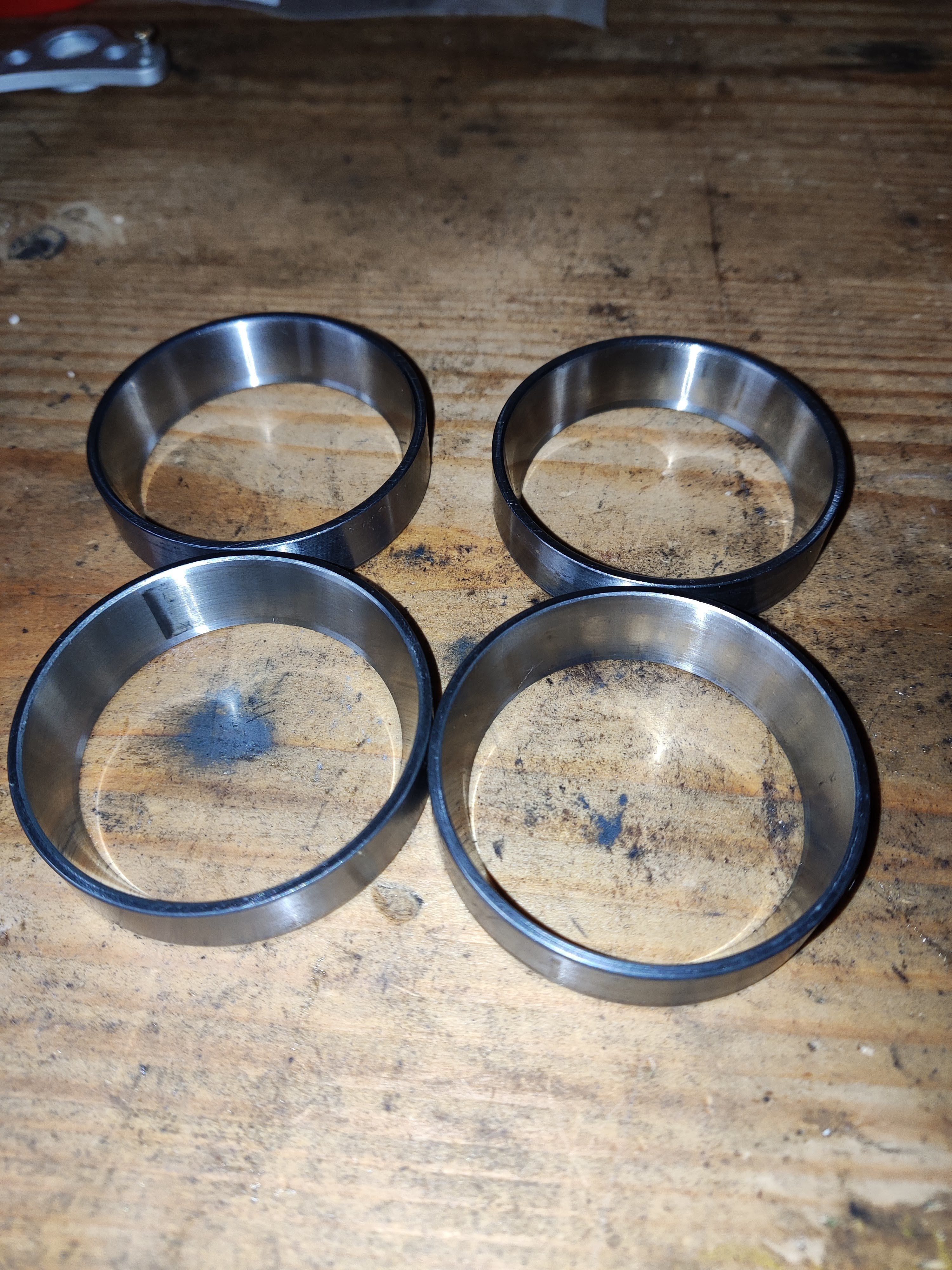

Lagerschalen aus den Lenkköpfen auch schonmal rausgeklopft, haben beide an den unteren Schalen schon leichte Rattermarken, selbst bei der MX die erst 35~ Stunden drauf hat🤔
Die Buchsen an der Schwinge sind auch so ein tolles Honda-Patent, stehen auf der Innenseite der Schwinge jeweils raus und stehen somit im freien ohne Abdichtung o.ä. Da kann man dann schön den Roststreifen abschleifen, warum macht man nicht die Schwinge an der Stelle so breit dass es die Lücke ausfüllt? Anstatt da einfach die Buchse nackig rausragen zu lassen..Bild ist von der MX, bei der SM wars nicht so hart, da ich die letzten Winter erst geschmiert habe.
