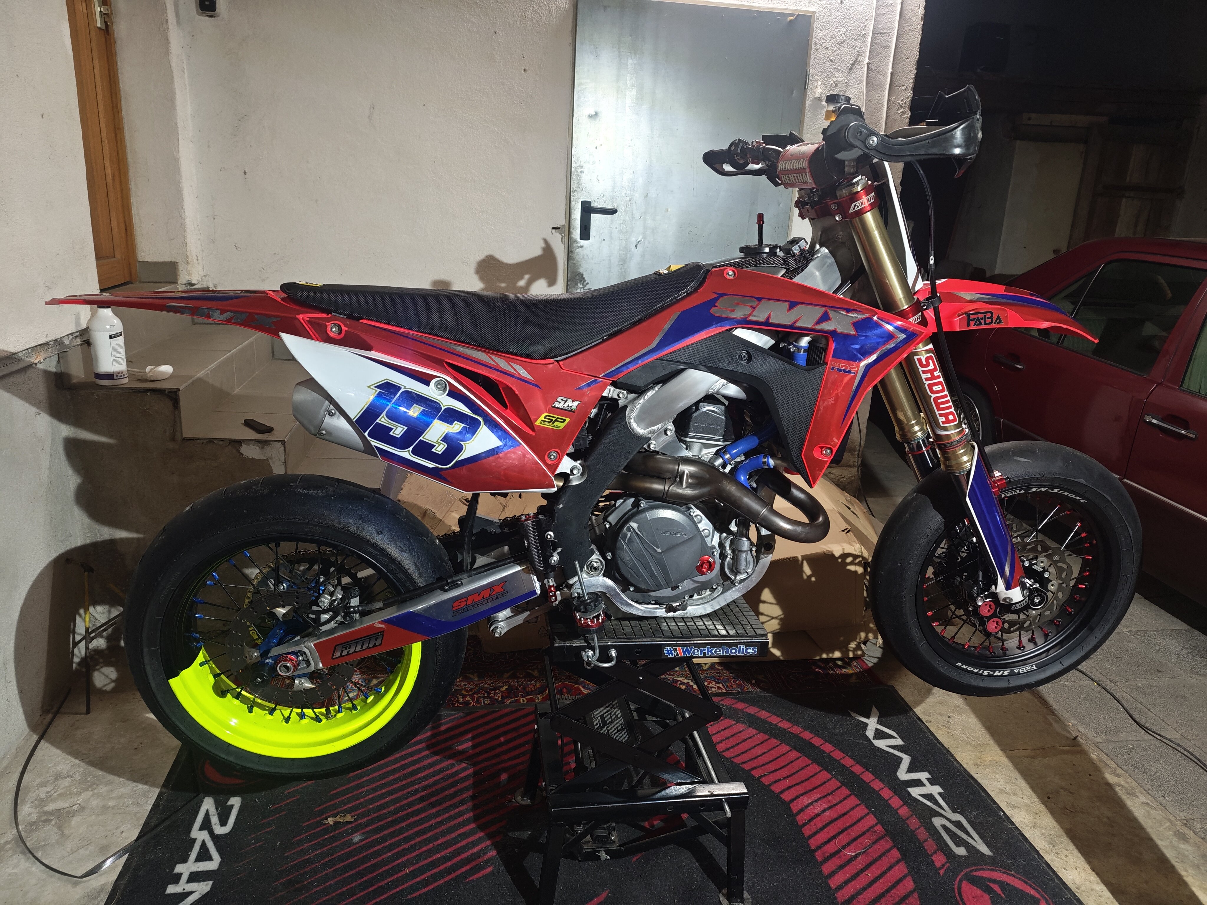

Domay Posted April 22, 2024 Author Report Share Posted April 22, 2024 aus Cheb 3 Quote Link to comment Share on other sites More sharing options...

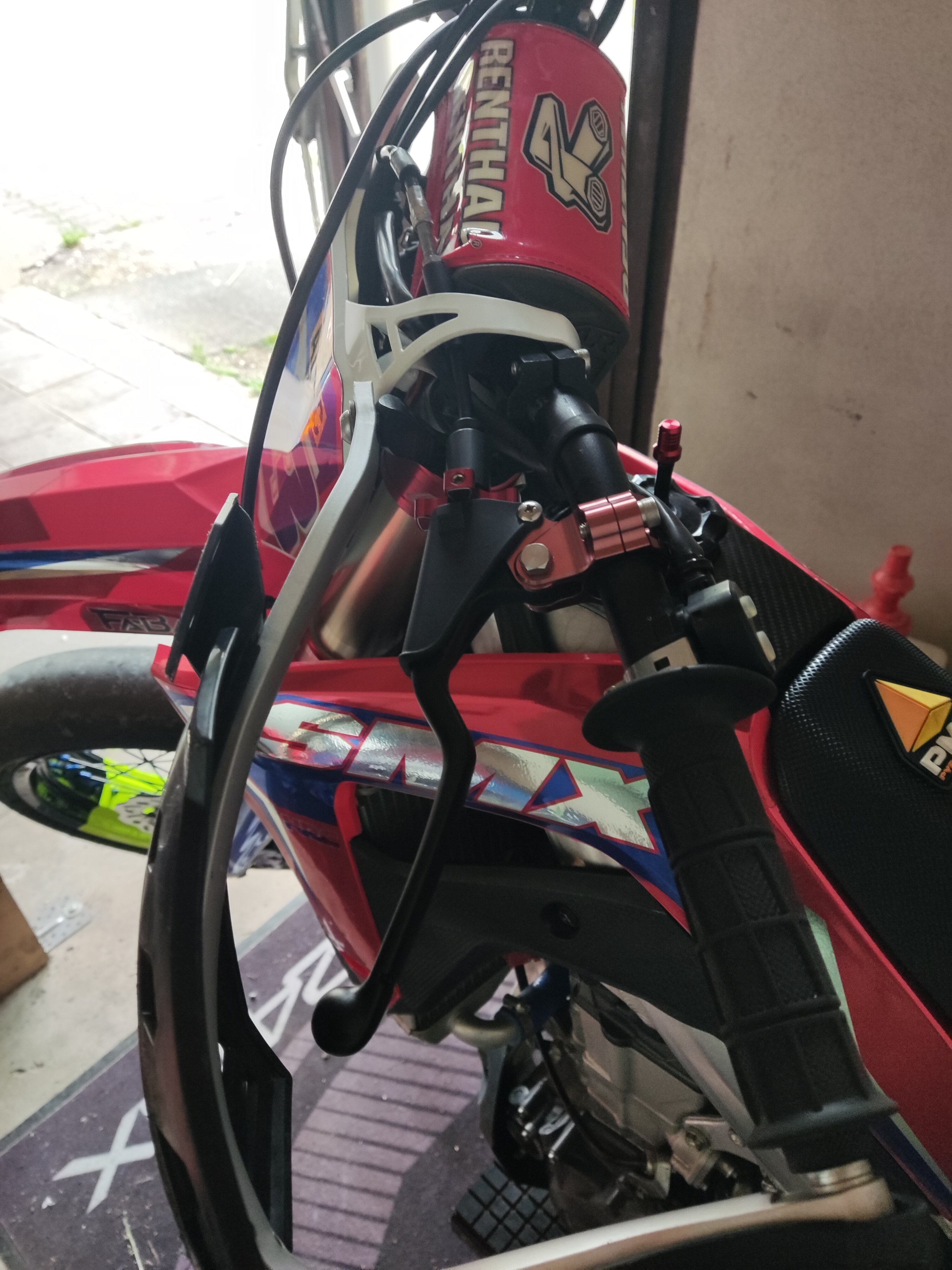

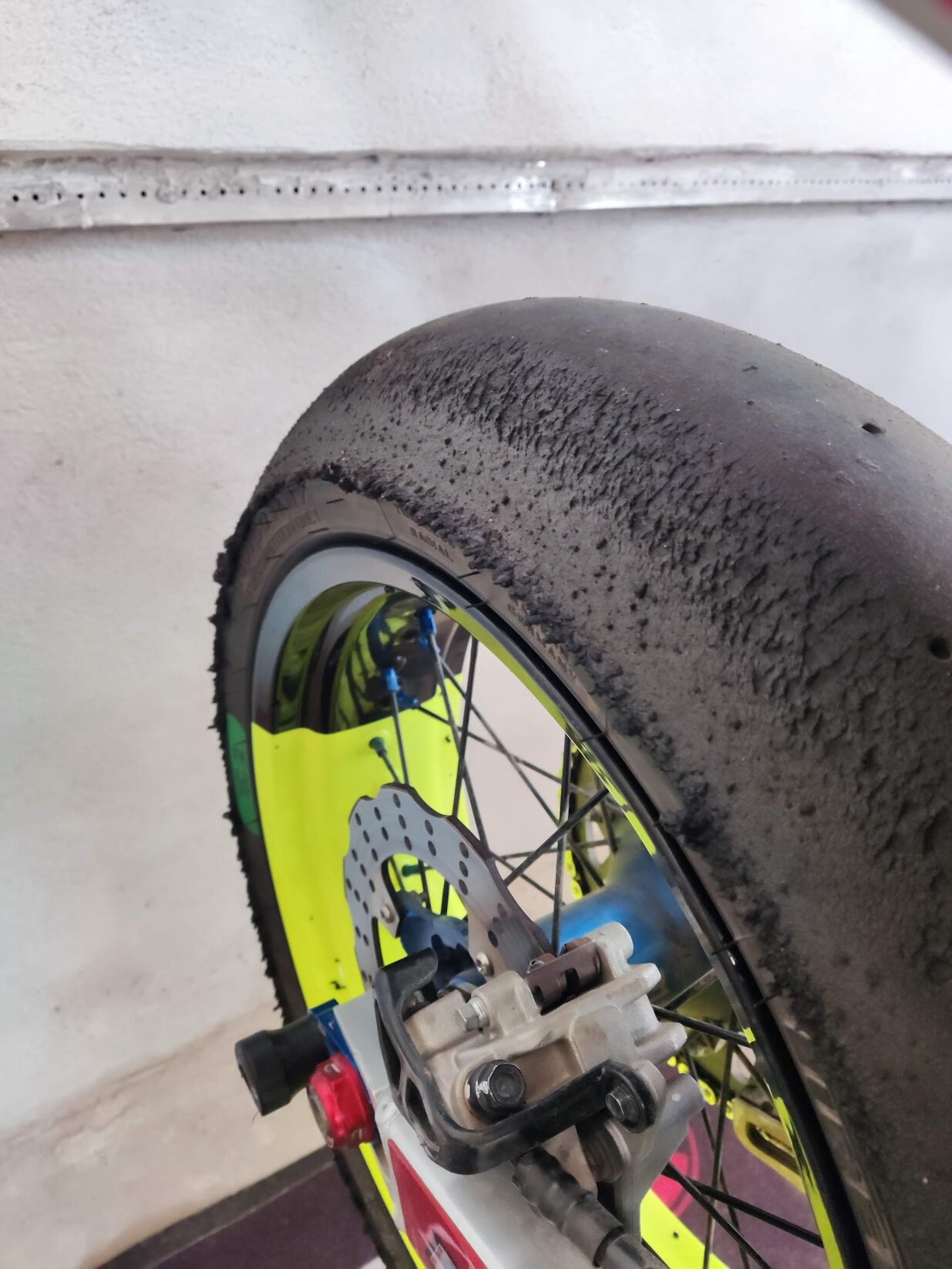

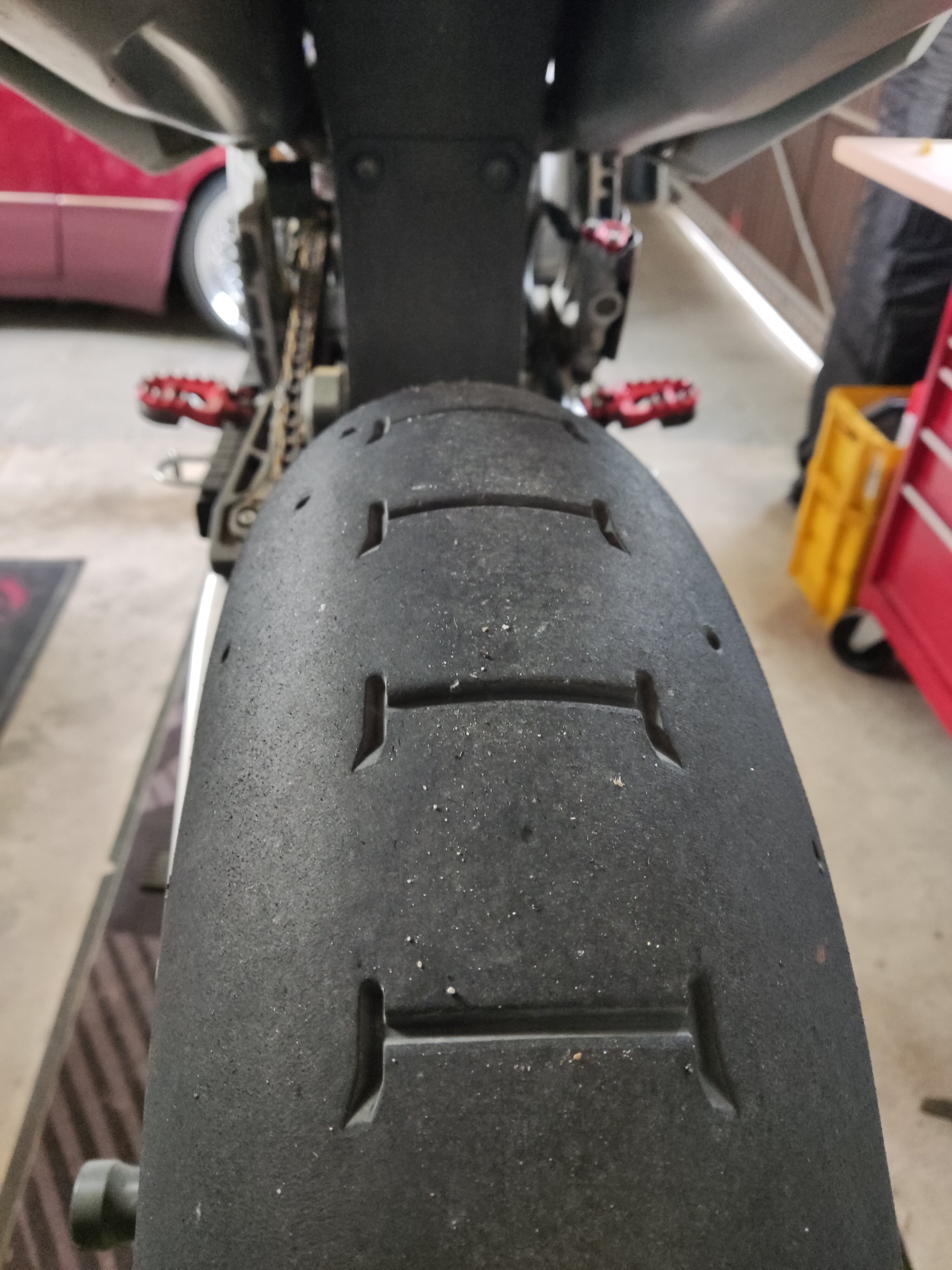

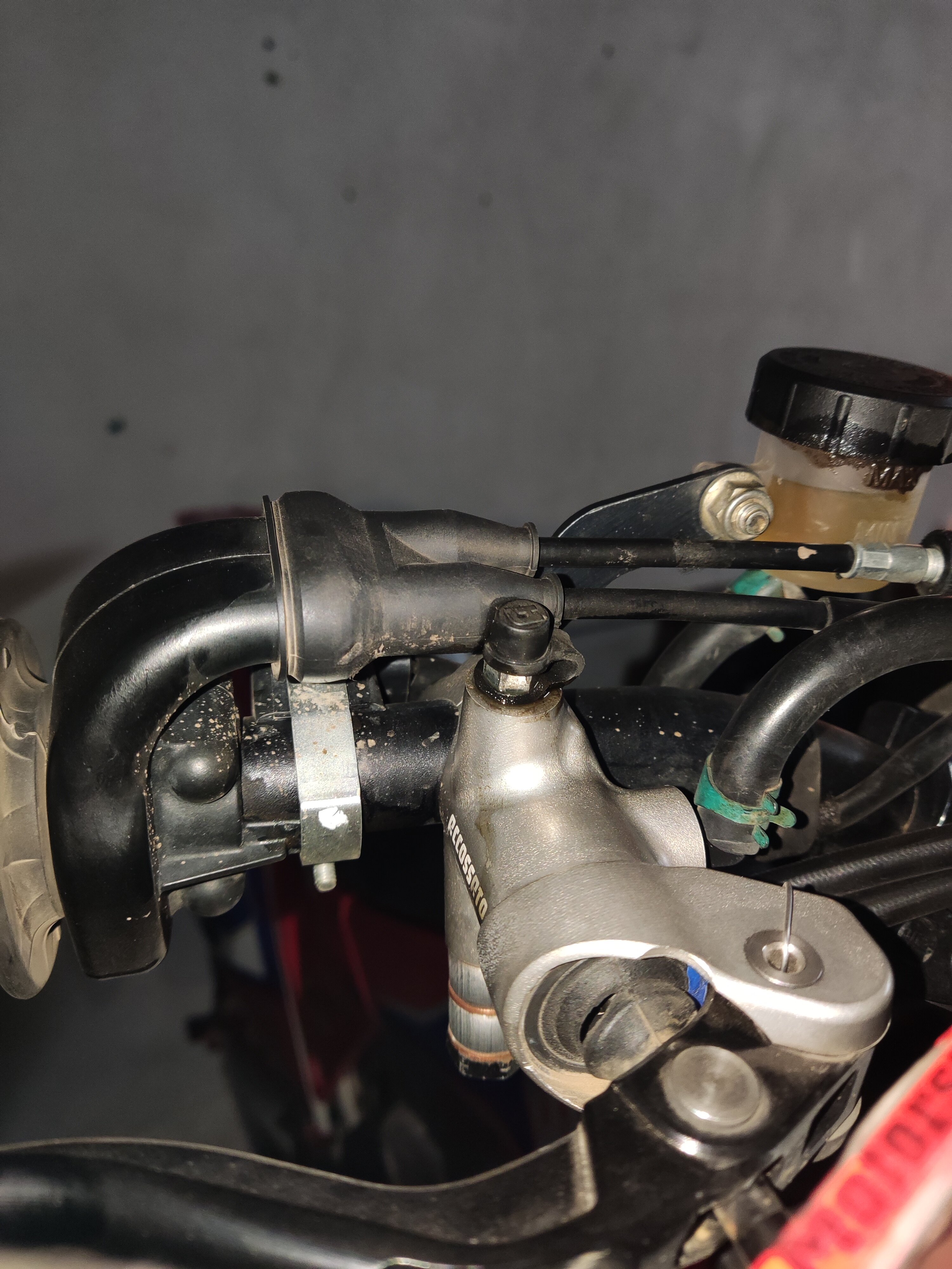

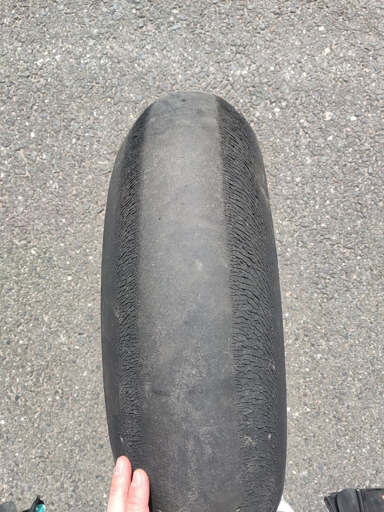

Domay Posted May 2, 2024 Author Report Share Posted May 2, 2024 Die Magura Hymec habe ich vor ein paar Wochen abgebaut und wieder gegen den Seilzug ersetzt. Nach dem Lamellentausch im Winter war der Schleifpunkt der Kupplung mit der Hymec einfach so beschissen, viel zu nah am Lenker und war auch nicht wirklich gut einzustellen. Ich denke für eine Antihoppingkupplung mit strammen Federn ist die Hymec einfach nicht geeignet. Bin jetzt wieder auf Seilzug zurück und funktioniert auch wunderbar. Da kaufe ich mir nur eventuell mal eine schönere Armatur mit einstellbaren Hebel. Aber ansonsten Top! Reifen: Nachdem letztes Jahr der Asphalt in Lichtenberg neugemacht wurde und ich wieder mehr in Cheb (only Onroad) fahren wollte, waren mir die K1 zu schade denn die brutzelt es da ziemlich weg. Bisschen mit @raserchen gesprochen der mit seiner Truppe seit Jahren den Pirelli Superbike SC2 hinten fährt bei only onroad. Hab ich den kurzerhand mal bestellt und ausprobiert. Fazit: Mit Offroad kühlt er aus und reisst auf und kommt mit staubigen Asphalt nicht so gut klar Zum Mittag (Bild waren nur 3 Turns) wieder auf K1 gewechselt. Dachte ich mir hm okay, vielleicht geht er ja wirklich ausschließlich für Onroad, also am Mittwoch in Cheb nochmal aufgeschnallt. Fazit: Karkasse zu Hart, schiebt irgendwie in schräglage ganz komisch nach vorne und dann auch über die Front. Teilweise über beide Räder chattering, total unsicheres Gefühl beim fahren also würde man jede 2. Kurve gleich abfliegen. Somit war das Experiment wohl eher nichts. Werde mir irgendwann mal einen K2 zulegen und es mit dem probieren. Aber als nächstes geht es eh erstmal nach Schaafheim zur IDM und danach nach Ottobiano, da ist Nullerwetter angesagt 4 Quote Link to comment Share on other sites More sharing options...
milli Posted May 3, 2024 Report Share Posted May 3, 2024 Interessant. Hatte mich mal auf nem Event mit jmd unterhalten aber der sprach von den Supercorsas mit dem Blitzmuster. Die könnten evtl weniger auskühlen bei weicherer Mischung. Angeblich werden die in Spanien usw öfters mal gefahren. Als du auf den K1 gewechselt bist, war wieder alles tutti? 🙂 Quote Link to comment Share on other sites More sharing options...
Domay Posted May 3, 2024 Author Report Share Posted May 3, 2024 vor einer Stunde schrieb milli: Interessant. Hatte mich mal auf nem Event mit jmd unterhalten aber der sprach von den Supercorsas mit dem Blitzmuster. Die könnten evtl weniger auskühlen bei weicherer Mischung. Angeblich werden die in Spanien usw öfters mal gefahren. Als du auf den K1 gewechselt bist, war wieder alles tutti? 🙂 Aufgerissen ist der K1 in Lichtenberg dann trotzdem noch, der Grip und das Handling waren allerdings besser. Gerade auch nach dem Offroad die ersten paar Kurven, merkt man schon etwas. Quote Link to comment Share on other sites More sharing options...

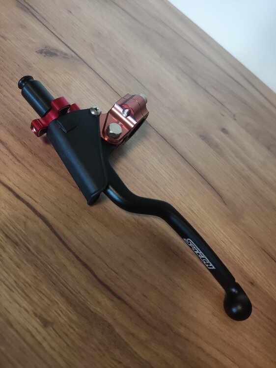

Domay Posted June 14, 2024 Author Report Share Posted June 14, 2024 K2 ging letzte Woche Top in Lichtenberg.! Grip absolut gut und reisst auch nicht auf. Honda wird zum Oldtimer Neue Kupplungsarmatur von S-Tech Erster Test mit 16.5 Vorderrad nach 3 Jahre 17 Zoll, mehr infos nach weiteren Fahrten 3 Quote Link to comment Share on other sites More sharing options...

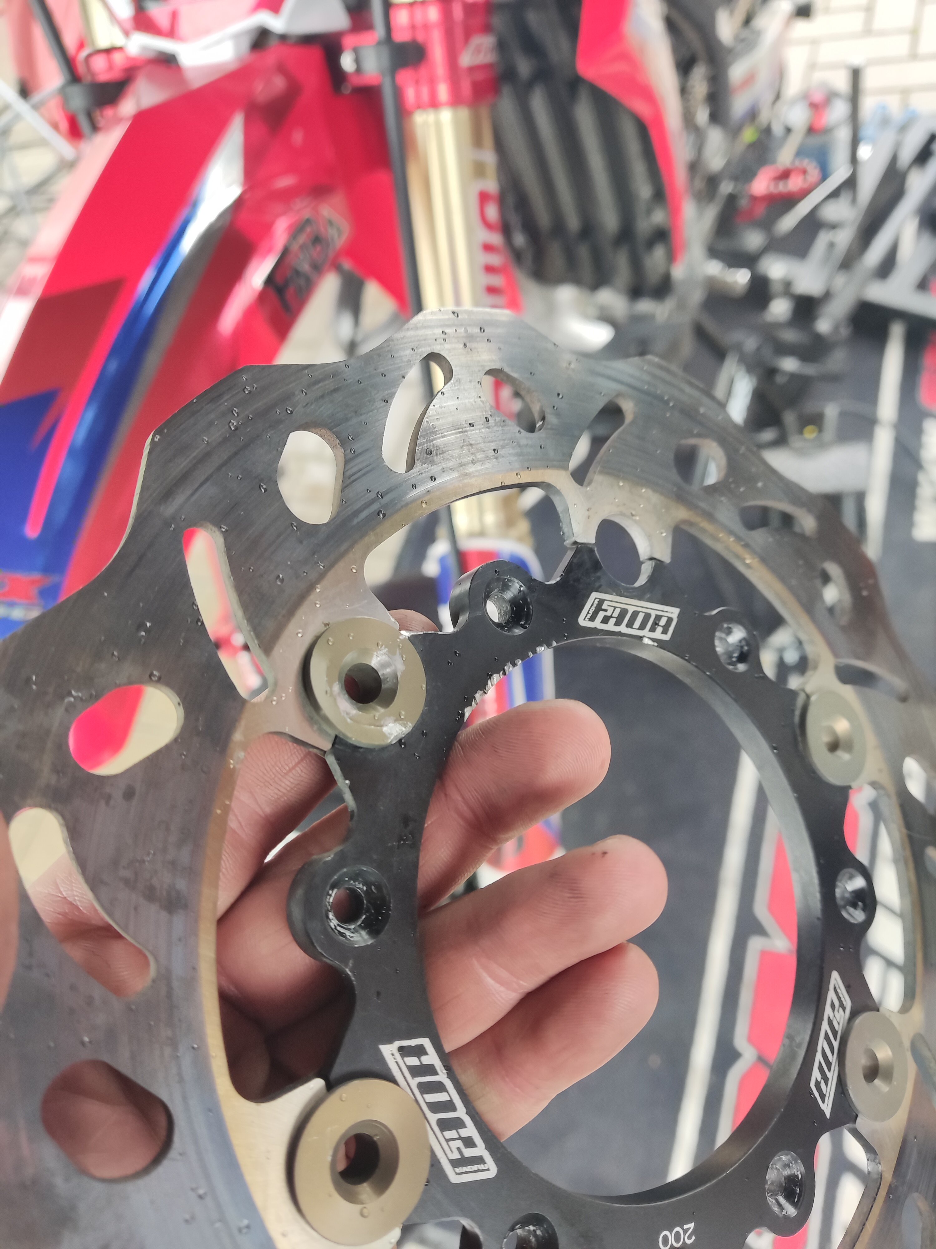

Domay Posted June 28, 2024 Author Report Share Posted June 28, 2024 Snapinsta.app_video_An-Yp2-s3BTEVSiEn6BaoH4LsI_oyFISv7op0lkrU3uvUANa7g5vEwQKCzOwDIglIeLxrkRxgaFYjGrFZzYEcOjw.mp4 Die 16.5 Zoll Felge kommt mir zugute, mag das Vertrauen dass ich dadurch bekomme. Denke die nächste Honda würde ich direkt mit 16.5 bauen. Das Wochenende in Oschersleben war etwas geplagt von Bremsproblemen. Erst hab ich mir am Samstag paar Floater zerstört ,weil sich eine schraube vom Gabelschoner gelockert hatte und dann verklemmt hat. Hatte zum Glück den Regenradsatz mit um von dort eine Scheibe zu mopsen Zudem hatte ich das ganze Wochenende über ab Hälfte des Turns eine Weiche bremse,was dann bis zum nächsten Turn auch nicht wieder normal wurde. Die Entlüfterschraube von der Accossato ist immer feucht und ich denke hierüber zieht sie auch luft.. mal sehen was ich da mache. Das war natürlich ungünstig im Rennen. 3 Quote Link to comment Share on other sites More sharing options...

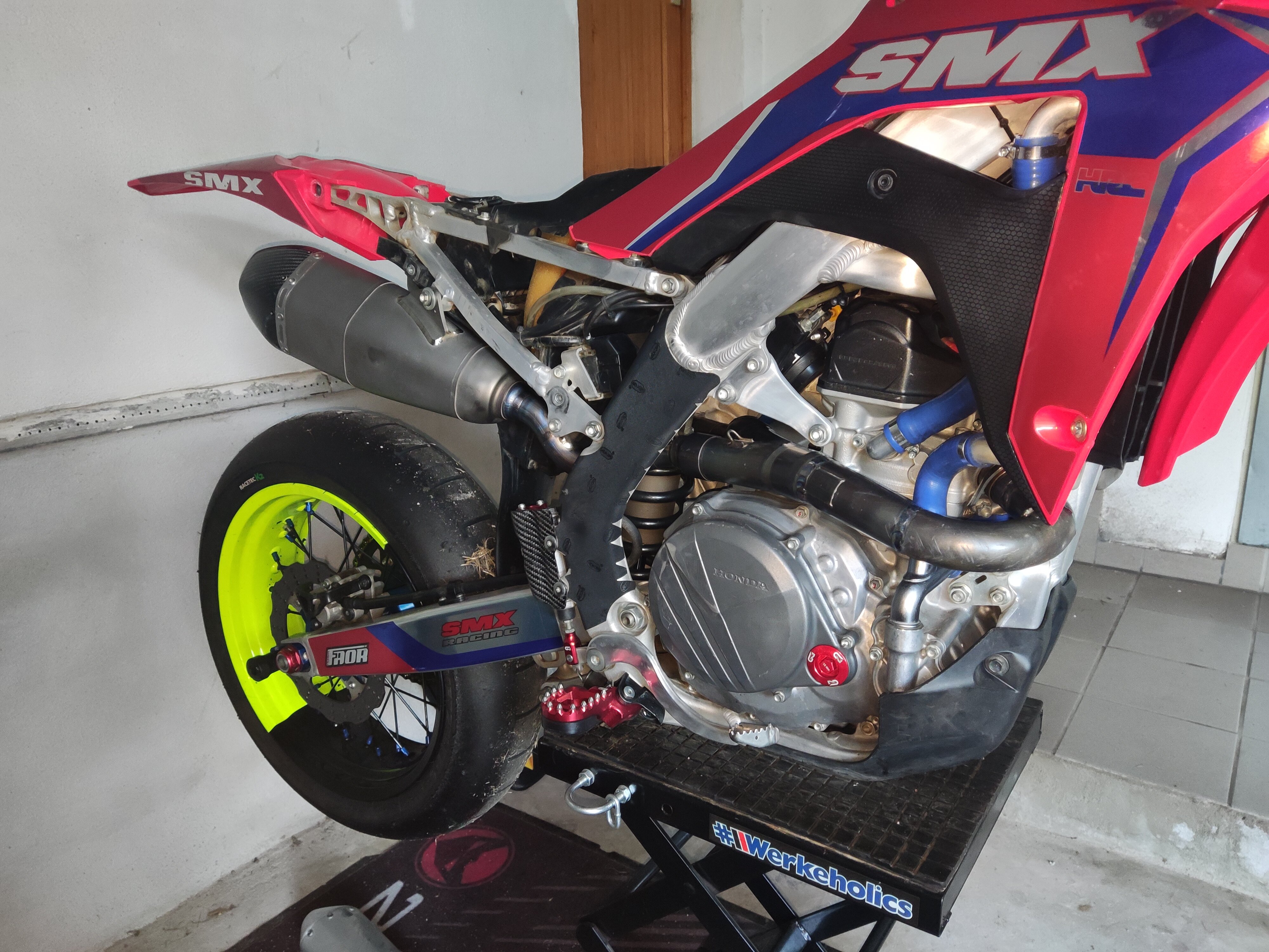

Domay Posted August 6, 2024 Author Report Share Posted August 6, 2024 Die Yoshi hab ich wieder abgebaut und steht zum Verkauf. Bin bei der DM in Cheb damit gefahren. Untenrum spürt man minimal einen unterschied, etwas dynamischer. Der Originale hat da so ein brutales Loch wo die Karre plötzlich rasant an Leistung gewinnt. Da war gefühlt der yoshi etwas harmonischer. Aber sonst? Sau laut, 115DB bei der Messung um genau zu sein. Müsste ihn also neu stopfen in der Hoffnung dass er leiser wird -> Bei den Tests der Ami MX Magazine wird sie mit 116DB angegeben. Die Dämpfer sind etwas Dicker als die OEM ,weswegen der rechte bei mir immer Reifenspuren hat aufgrund minimal krummen Heckrahmen. Gut schaut sie aus Aber das ist es mir nicht wirklich wert, nur für die Optik mir so eine Titananlage ranzubauen. Also falls jemand jemanden kennt, gerne eine PN 1 Quote Link to comment Share on other sites More sharing options...

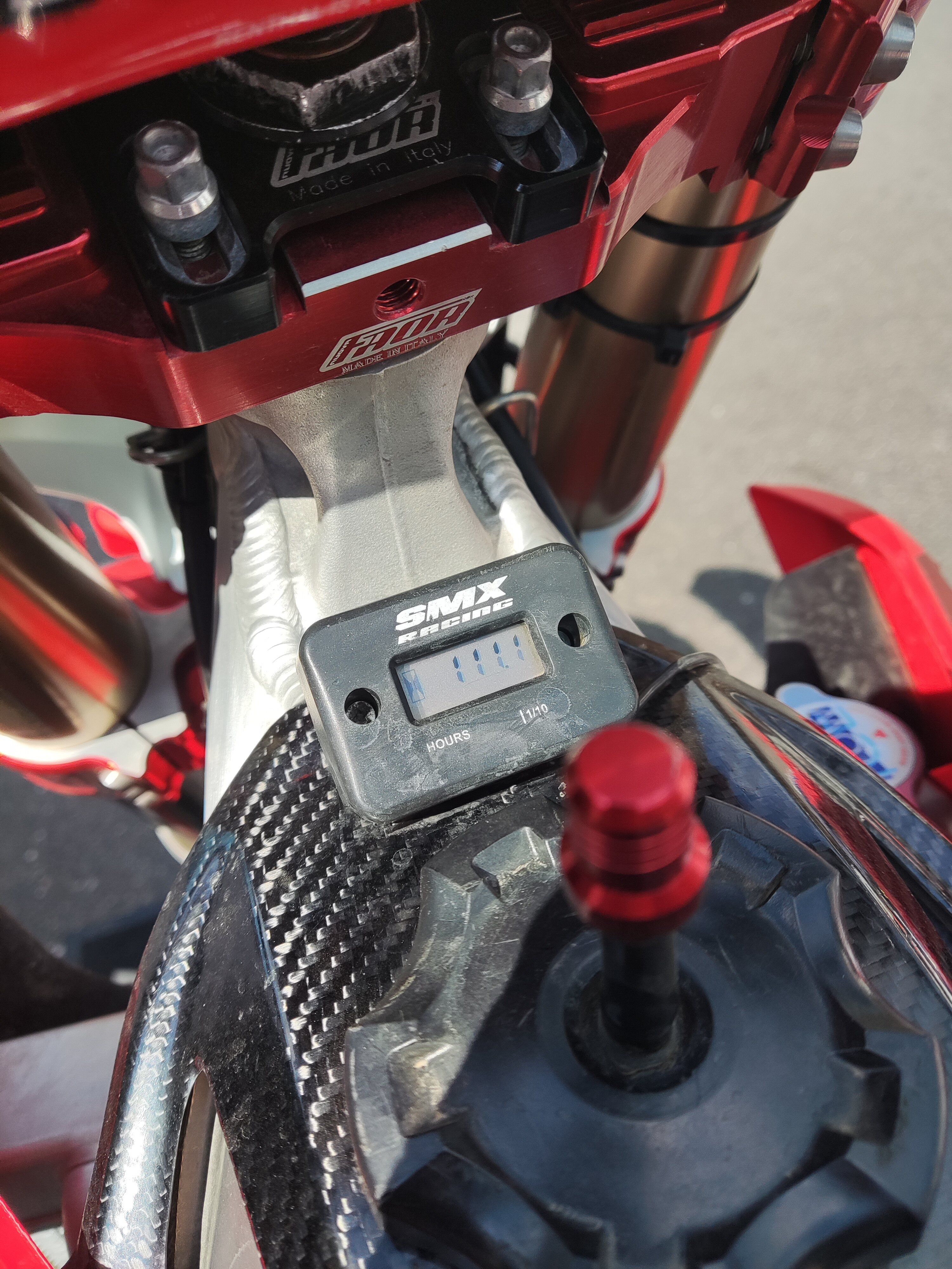

Domay Posted January 13, 2025 Author Report Share Posted January 13, 2025 (edited) Diesen Winter gabs sehr wenig zu tun Fahrwerksservice ODI Griffe Lager abgefettet Auspuff neu gestopft Sieht nach 135 mit Hilfe von etwas Schleifvlies nach wie vor top aus! Sonntag geht's in die MX Halle, erstmalig mit der Supermoto. Bin gespannt wie es läuft ,seit Mitte Oktober bin ich nichtmehr gefahren. Edited January 19, 2025 by Domay 3 Quote Link to comment Share on other sites More sharing options...

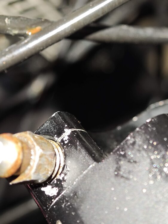

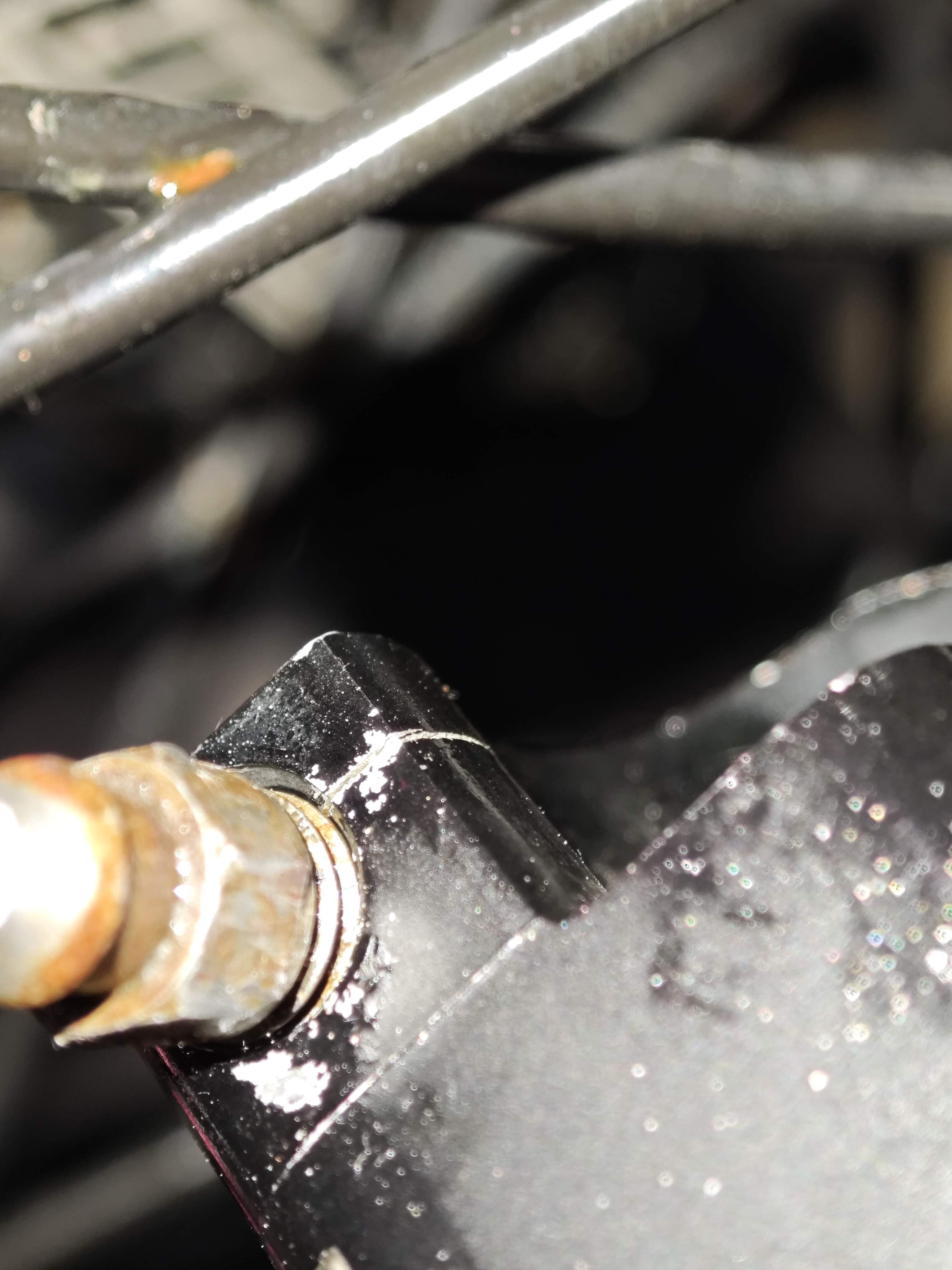

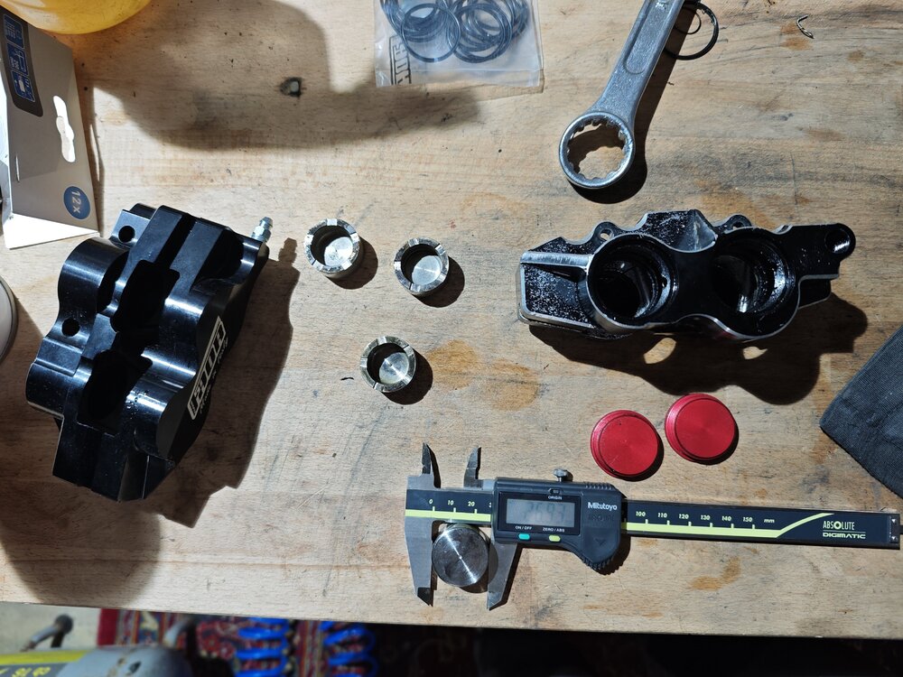

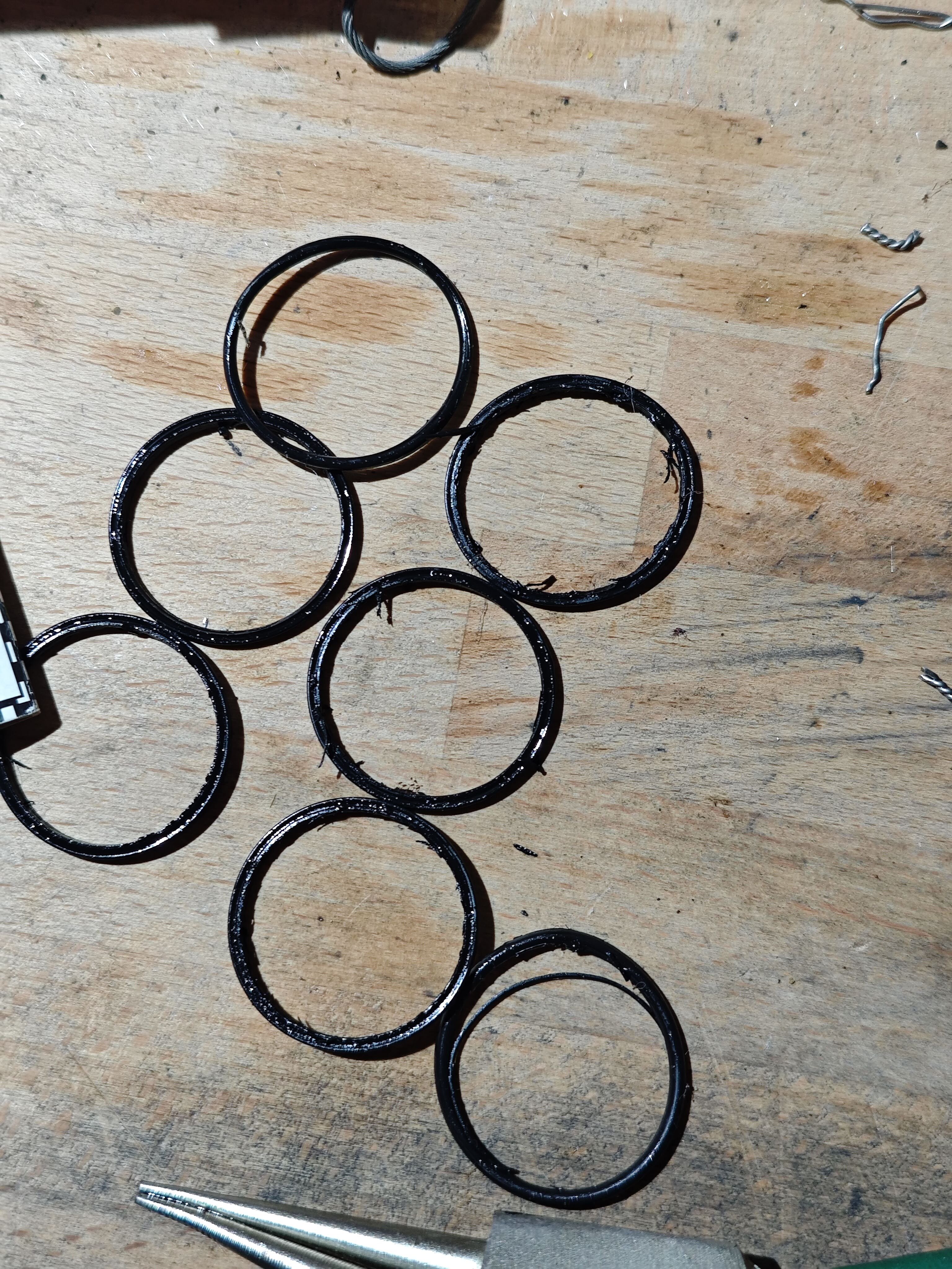

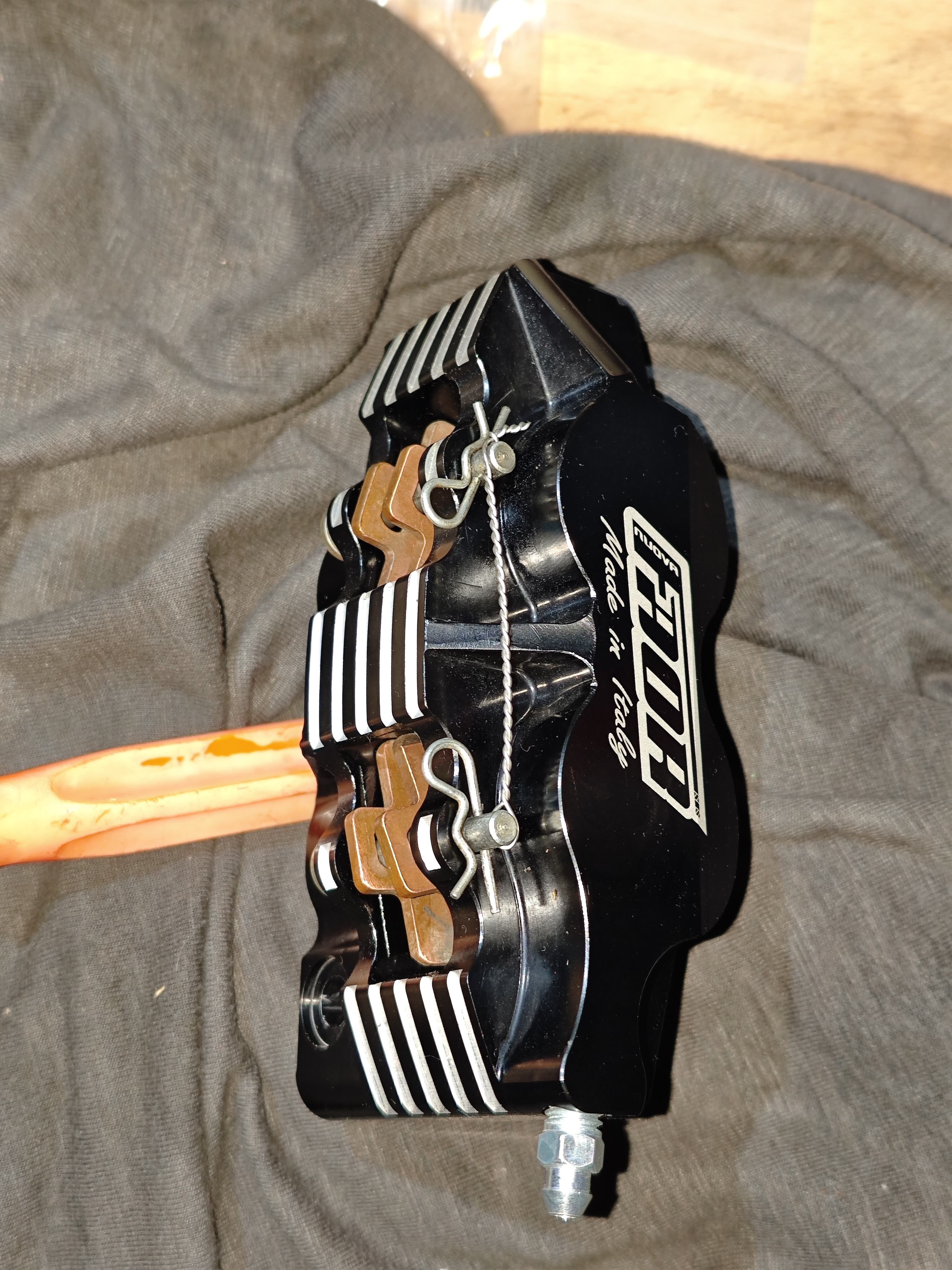

Domay Posted April 29, 2025 Author Report Share Posted April 29, 2025 Motorrad looift, gute Trainignswoche gehabt. Auspuff ist wieder schön leise nach dem Stopfen, richtig gut 144,4BH jetzt auf der Uhr Vor Harsewinkel möchte ich jetzt noch einen Ölwechsel machen, alle schrauben verdrahten, neue Zündkerze rein (letzte kam bei 97h bei der Motorrevision rein), und Radlager an meinem 16.5" Vorderrad wechseln. Das ist schon seit ich es habe ein bisschen knarxig Bei 135h habe ich den vorderen rechten Bremssattel erneuert. Hier hat sich bei der Entlüfterschraube ein Haarriss gebildet der dann undicht war, hab ich beim entlüften gemerkt. Denke ich hab irgendwann mal zu arg angezogen und dann kam mit der Zeit jetzt die Materialermüdung dazu. SMX hatte zum glück noch einen neuen rumliegen, da hab ich bei der gelgenheit gleich mal einen Service an der Bremse gemacht mit neuen Dichtungen und die Kolben ordentlich poliert 27mm Kolben hat eine FAOR Bremse übrigens Hier noch der Riss im alten Sattel 2 Quote Link to comment Share on other sites More sharing options...
