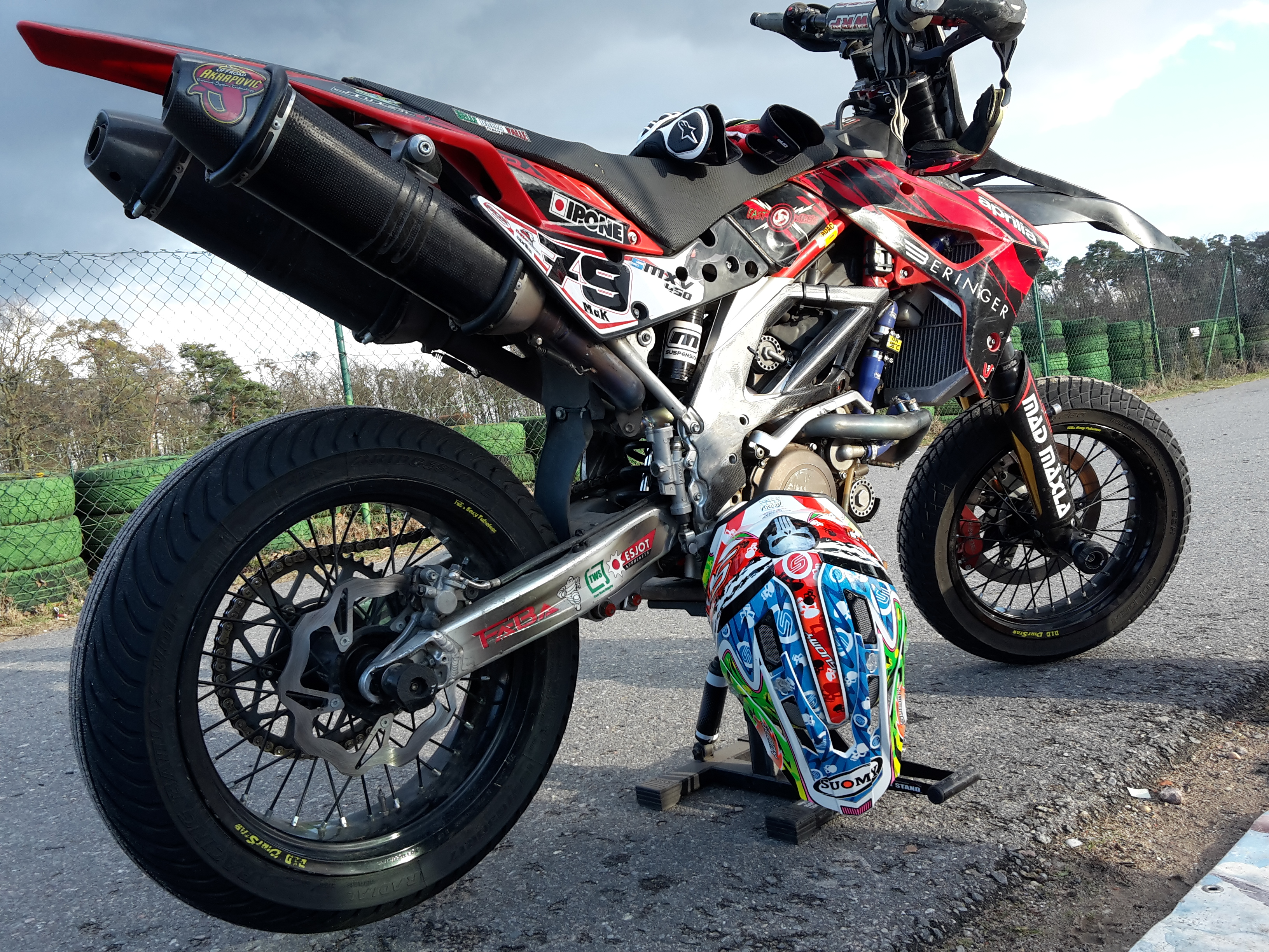

Nix besonderes, viel Bling Bling dran- und umgebaut, mehr Show- als Wemsbike. Wurd vor längerer Zeit mal wieder ein Hype drum gemacht.
Allein schon die fuddeligen Auspuffhalter oder röhrchendünnen Auspuffdistanzen halten nicht mal einem einfachen Umfaller vom Hubständer stand. Dann schraubt er ein Fahrwerk samt Felgen für ein paar Tausend Öhre da rein, fummelt aber auf billigste Weise nicht mal sauber ausgeführte -geschweige denn vernünftig runde- Löcher in den popeligen OEM Motorschutz. Da hätt ich mir 10x in den Arsch gebissen, wenn ich sowas abgeliefert hätte. :Helmut::SmackBottom:
IMHO eines der besten Beispiele, dass Geld alleine zum Glück noch kein stimmiges und durchdachtes Konzept ersetzt (von der Praxisnähe bzw. der Wemsfähigkeit mal sowieso abgesehen).

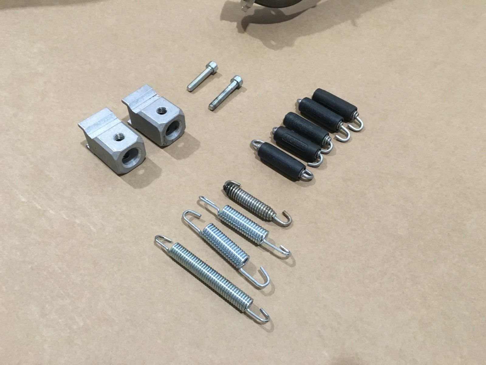

Alternativ gibt es auch noch diese Variante, die Fast-Wheels mal ausgetüftelt hat (click makes it big):
Egal welche von beiden Varianten, je nach gewünschter/möglicher Montagebreite sind da immer noch mehrere massive Distanzstücke in verschiedenen Breiten mit dabei, die beim Zusammenschrauben ein durchgehendes, formschlüssiges Distanzstück ergeben (hab grad kein Bild zur Hand)
Ich hab mir für meine SMXV von nem Kollegen zwei eigene Distanzstücke anfertigen lassen, da die Arrow-Distanzstücke nicht ganz für die Doppel Akra-Anlage gereicht haben.
Die Kombi aus oben zu sehenden Halterungen + formschlüssige, breite Ditanzstücke kann schon einiges ab. Nicht so ne Spielzeugvariante wie bei dem Bling Bling Haufen.
