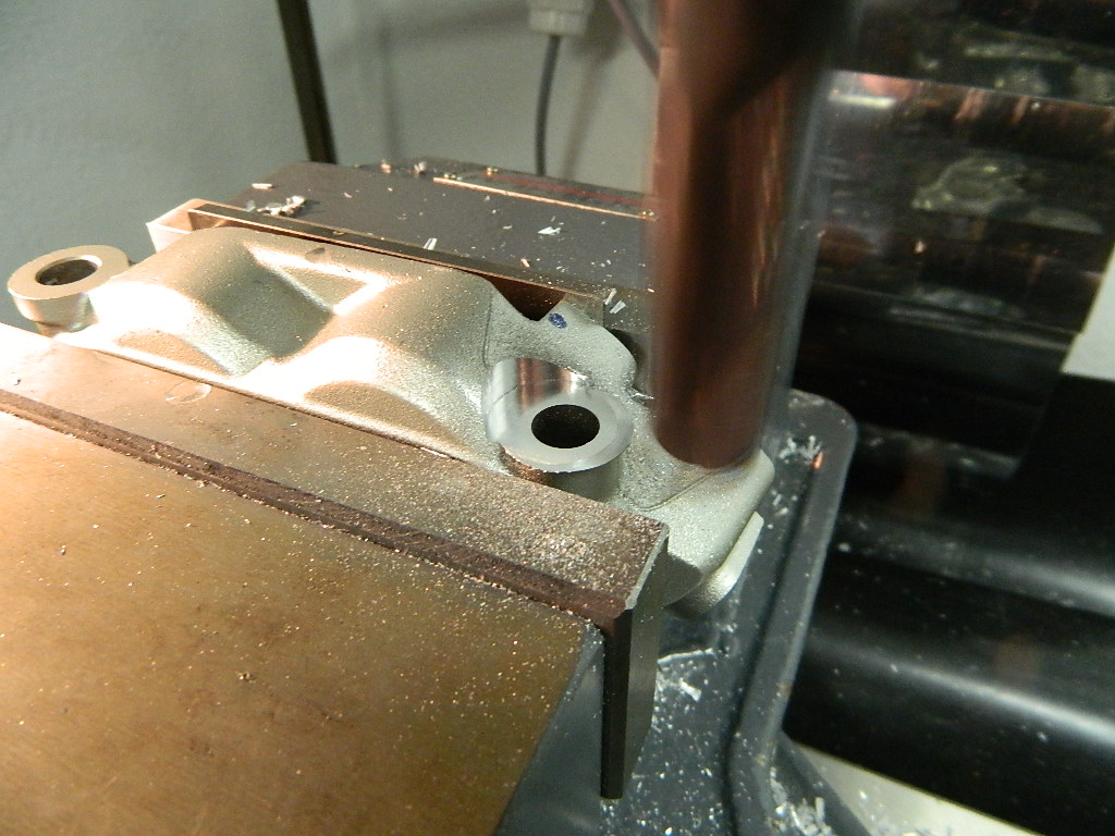

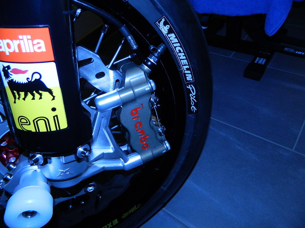

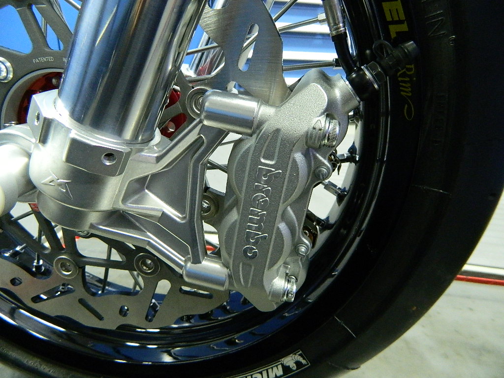

raserchen Posted January 1, 2019 Author Report Share Posted January 1, 2019 (edited) Genau, die beiden Varianten möchte ich fahren oder zumindest probieren. Alles dazwischen ist erstmal Sisyphus Für die vordere Variante muss vom Bremssattel oder auch vom Gabelfuß etwas Material runter. Für die hintere Stellung dann Distanzen unterlegen. Oder die originale Achse mit halben Distanzen fahren geht auch noch. Sieht ziemlich abgefahren aus, Klemmung lösen und am rechten Sturzpad drehen und das Rad verschieben. Funzt super gut. Die Durchmesser der Achse sind 28/25/22 und es ist 1,4mm aus der Mitte ergibt 2,8mm Verstellung und saubere Übergänge der Absätze Der aktuelle Radstand liegt bei 1430, Gabel auf halb und der Kettenspanner relativ weit vorne. Die Enduro ist auch wieder eine Straßen SM geworden und hat 1490. Edited January 1, 2019 by raserchen 2 Quote Link to comment Share on other sites More sharing options...
Bastel Posted January 1, 2019 Report Share Posted January 1, 2019 (edited) Gabelfuß für den Sattel kürzen, das würde ich eher nicht aber der Brembo Sattel lässt sich an den Anlageflächen prima einkürzen. Ob das auch mit den recht quadratischen Anlageflächen am radialen Gabelfuß der normalen Marzocchi Shiver50 Gabel noch am Brembo Sattel funktioniert? Der Gabelfuß Marzocchi Shiver 50 der SXV baut an der Anlagefläche deutlich schmaler wie auch rund, da musste bei mir am Brembo Sattel nur wenig an Breite weg gefräst werden. Schade, dass man diese Radachse mit Hülse ausführen muss. Ich mag so unnötige Schnittstellen nicht wirklich, sonst kommst nicht durchs Radlager. Da wäre der 30mm Gabelfuß der TM noch hilfreich gewesen bzw. hättest noch mehr Exzenter umsetzen können. 1430mm Radstand, das ist ein guter aber von vielen nicht erreichter Wert. Den hatte ich mit den Standard Lenkkopfhülsen an der 530 auch, kürzer wäre da also auch noch möglich gewesen Ich halte den Radstand <1450mm als guten und anzustrebenden Richtwert beim Sumo. Allgemein gültig kann man aber auch wieder nicht sagen, zu individuell sind die Ansprüche aber ich würde auch diesen Wert <1450mm anstreben So viel ging damals gut am Sattel einkürzen für die damals 310mm Bremsscheibe. Hier mal der genial schmale SXV Marzocchi Shiver50 Gabelfuß. Und die letzte finale Lösung mit Brembo CNC Sattel, der war schon für 310mm Bremsscheibe tiefer gefräst. Edited January 2, 2019 by Bastel 3 Quote Link to comment Share on other sites More sharing options...

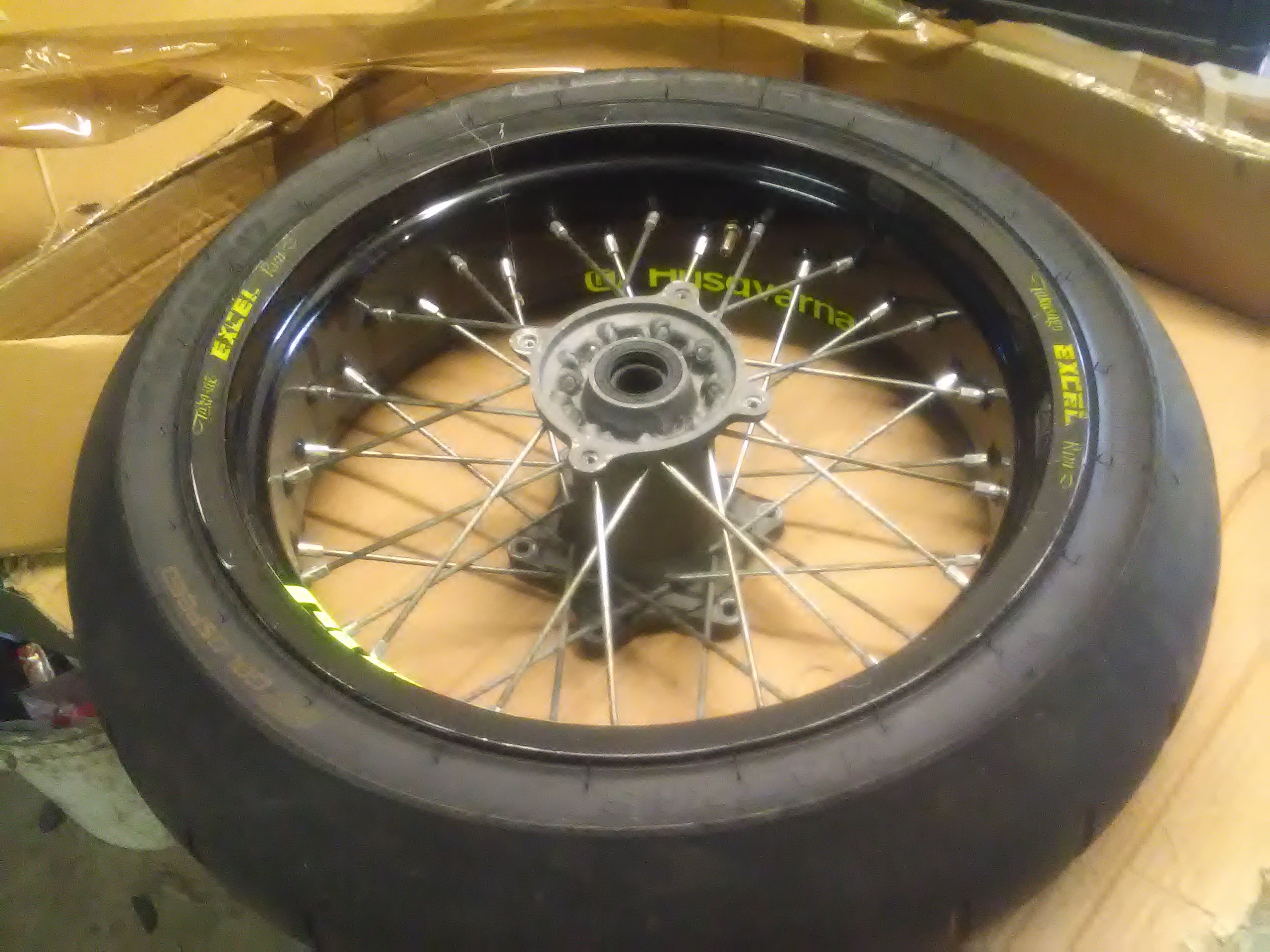

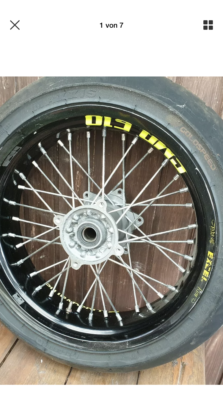

raserchen Posted April 21, 2019 Author Report Share Posted April 21, 2019 Wenn man es unbedingt braucht, sind die 300€ wohl durchaus ok. Zum Glück habe ich in beiden Motoren das spätere verstärkte Gehäuse verbaut und auch noch ein intaktes von der schwächeren Variante liegen. Gerade auch noch einen Radsatz ergattert. Originale Naben, mit Excel Ringen, 17"vo, 5,0"hinten.Perfekt für den Metzelpiloten Quote Link to comment Share on other sites More sharing options...
Bastel Posted April 21, 2019 Report Share Posted April 21, 2019 ...für 423€ Quote Link to comment Share on other sites More sharing options...
raserchen Posted April 21, 2019 Author Report Share Posted April 21, 2019 Genau. Hatte gehofft die etwas billiger zu bekommen. Das Angebot letztens aus dem Husqvarnaforum kann schätzungsweise keiner toppen Quote Link to comment Share on other sites More sharing options...

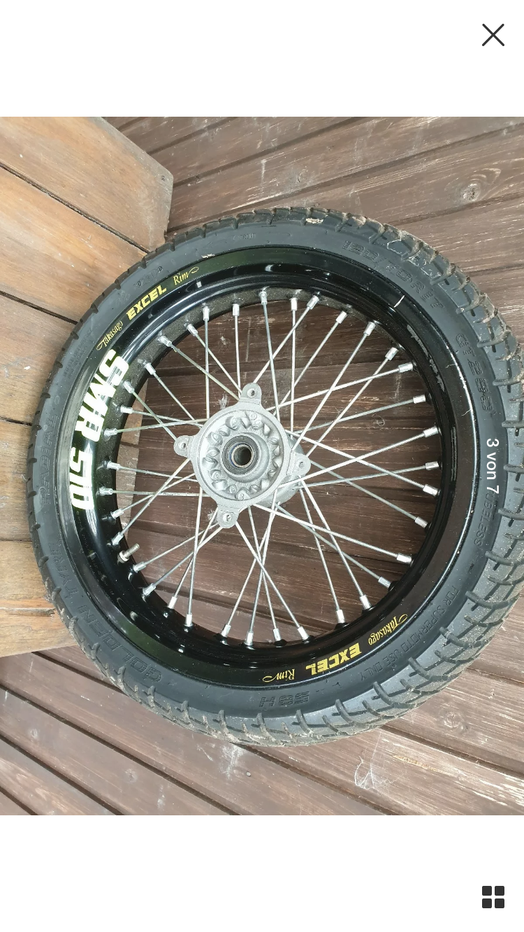

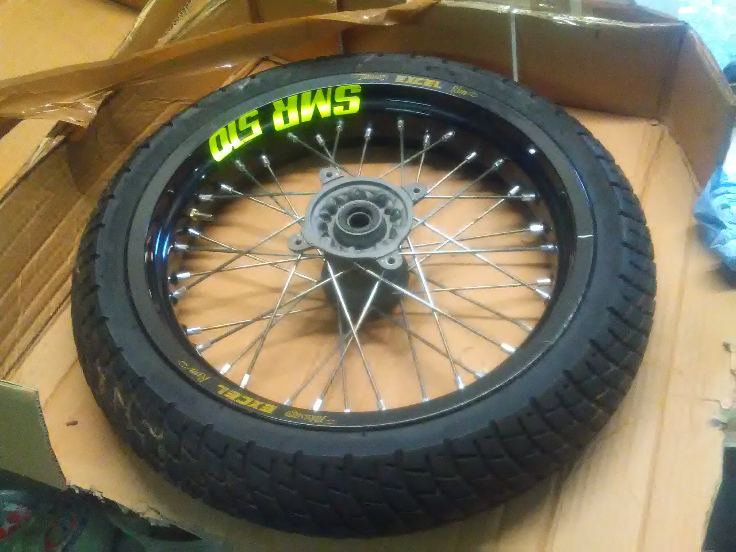

kingz Posted April 22, 2019 Report Share Posted April 22, 2019 (edited) Hab auch ne Weile mitgeboten, aber für mehr Geld war mir der Raddatz zu gebraucht. ist das nur weil die Räder aus net komischen Perspektive Geknipst wurden oder sehen die Speichen irgendwie komisch aus? Edited April 22, 2019 by kingz Quote Link to comment Share on other sites More sharing options...
Bastel Posted April 22, 2019 Report Share Posted April 22, 2019 ... ich kann nicht mehr nachsehen, hab das Inserat schon gelöscht. Im Moment gabs ja einige Angebote zu Husqvarna Felgen auf original Naben. Dabei zeichnete sich auch ein eigenartiges Speichenmuster ab. Neben herkömmlich "A" hatte ich selbst einseitig doppelt gekreuzte Speichen an einem Hinterrad. Auch wie die Bohrungen in den Punzen gebohrt sind, teils über Mitte gespeicht, teils nicht typische "A" Anordnung, was das Einspeichen schwierig macht und zu unterschiedlich benötigten Speichenlängen führt. Frag mal den Kay, das war glaub fast alles dabei, von nicht einzuspeichen bis falsch gebohrten Felgenring. Quote Link to comment Share on other sites More sharing options...
kingz Posted April 22, 2019 Report Share Posted April 22, 2019 Vielleicht bild ich mir das ja auch nur ein, aber ich finde das speichenbild irgendwie auffällig, hatte sorge die erst mal noch neu einspeichen lassen zu müssen Quote Link to comment Share on other sites More sharing options...
Bastel Posted April 22, 2019 Report Share Posted April 22, 2019 (edited) Hier ist am Vorderrad wie auch am Hinterrad ja eine Seite mit doppelt gekreuzten Speichen ausgeführt. Hinten hier nun auch wie bei meiner Felge auf der Kettenradseite, vorne auf der Bremsscheibenseite. Könnte Stabilitätsvorteile haben, weil das vorne und hinten meist so gemacht war, bis auf die hintere Felge vom Kay, da waren die doppelt gekreuzten Speichen auf der Bremsscheibenseite. So zu Speichen ist kein Problem, nur lässt das wenig bis keinen Spielraum beim Offset Speichen. Versucht man das trotzdem über gebühr, dann biegen sich die Speichen im gekreuzten Bereich. Das führt über kurz oder lang zum Reißen der Speichen. Edited April 22, 2019 by Bastel 1 Quote Link to comment Share on other sites More sharing options...

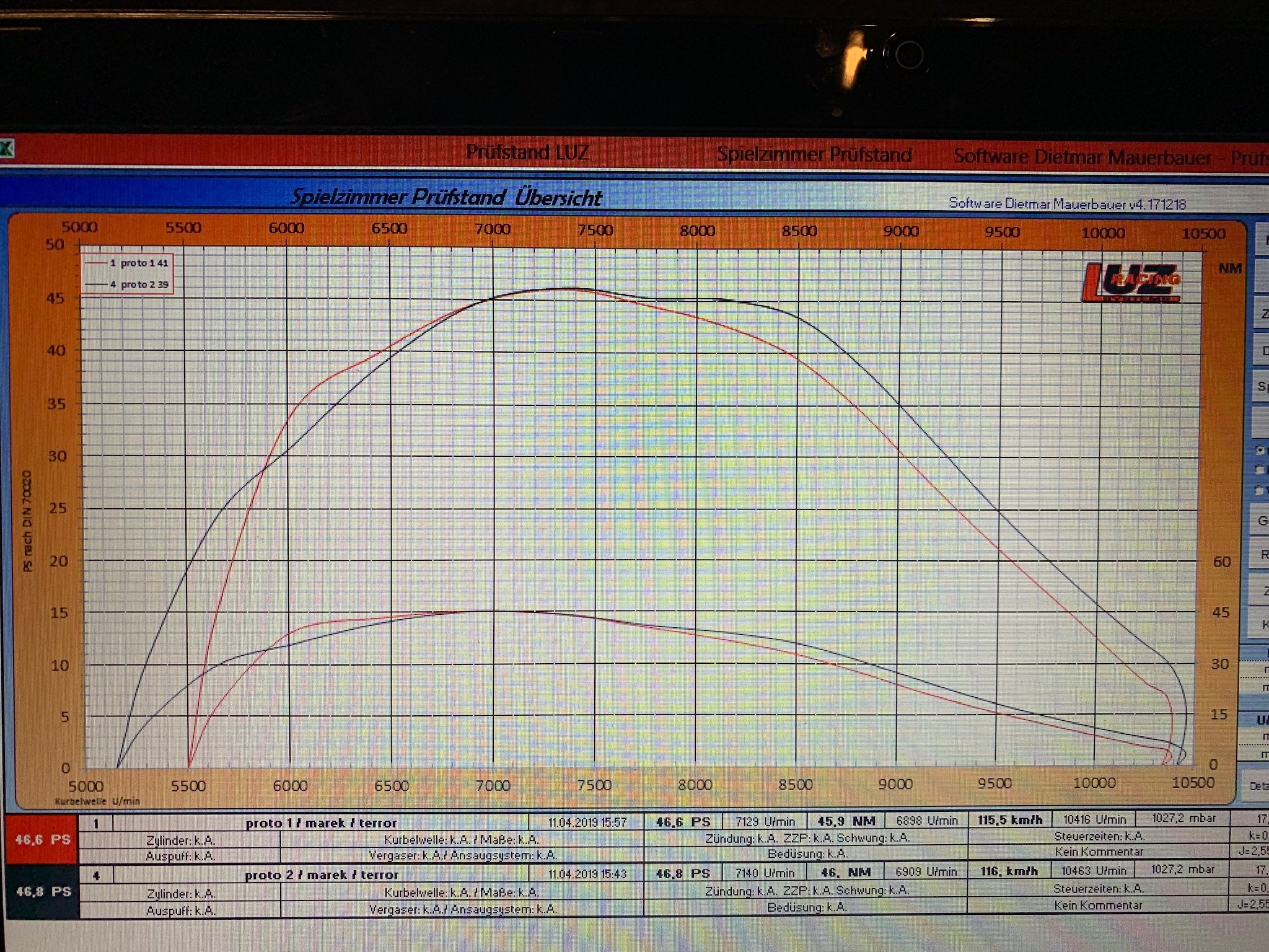

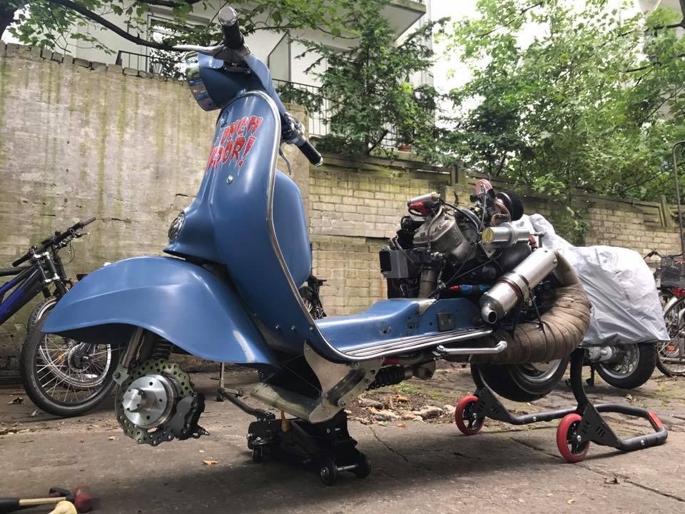

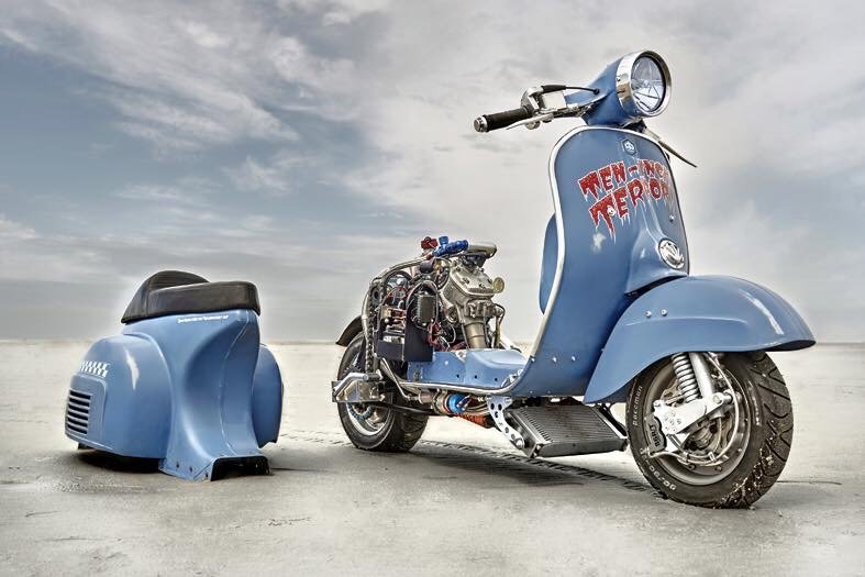

Arschbrand Posted April 29, 2019 Report Share Posted April 29, 2019 (edited) Hallo Allerseits, voller Entzücken habe ich diesen Thread über Google gefunden. Ich bin gerade dabei meinem WR 360 etwas mehr Leben einzuhauchen und habe ein paar interessante Informationen hier bekommen. Vielen Dank! Allerdings steckt der Motor nicht in einem Motorradrahmen: Aktuell bin ich bei 47PS am Rad und 46Nm Drehmoment. Ich will hier aber den Thread nicht hijacken, falls gewünscht mach ich einen eigenen auf! Sonst würde ich aber gern meine Fragen und ggf meinen Senf hier plazieren. Habe ich schon erwähnt, dass ich für das Ding ne Zulassung habe? :D Edited April 29, 2019 by Arschbrand 6 1 1 Quote Link to comment Share on other sites More sharing options...
Schorle Posted April 29, 2019 Report Share Posted April 29, 2019 Geiles Projekt, kannst gerne mehr dazu schreiben. Quote Link to comment Share on other sites More sharing options...

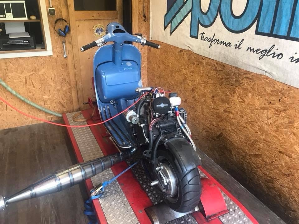

Arschbrand Posted April 29, 2019 Report Share Posted April 29, 2019 Also.... Alles begann 2010 mit der fixen Idee einen Motorradmotor in eine Vespa zu bauen. Damals lag die Maximalleistung eines fahrbahren Motors mit 230 ccm bei bummeligen 38PS am Rad. Einmal verschaltet - Kernschrott für 3000 Euro. Mir ist das mehrfach passiert. So enstand diese Karre. Mit Frustrationspausen hat das Projekt 5 Jahre gedauert. Ich habe fälschlicherweise angenommen, dass der 360er mehr Dampf hätte... Hinzu kam, dass der Auspuffbauer mir einen Topf gebaut hat, mit dem ich einenen Wohnwagen auf der A7 die Kasseler Berge hochziehen konnte - vor Reso! Überholen? 3 Mal schalten. Vorher runter, mittendrin hoch, und danach einen weiter. Der Motor drehte bei 6000 dermaßen hart gegen die Wand, dass mann fast über den Lenker fliegt. Meine Reaktion darauf war den 35er KeihinAS gegen einen 38er PWM zu tauschen, eine Tassinari Membran zu montieren und den Zylinder 1,6mm hoch zu setzen. Fazit: In der Stadt deutlich besser fahrbar, aber weniger Leistung. Das Diagramm ist mit einem neuen Auspuffprototypen und der 1,6 er Fußdichtung enstanden. Der neue Auspuffbauer meinte aber auch schon, dass der Zylinder deutlich runter muss. 125 Grad Einlasszeit wäre wohl genug. Die Meinung fand ich hier auch schon bestätigt. Bei den Zeitquerschnitten des Zylinders kann ich die Erfahrungen mit den Steuerzeiten der Vespazylinder vergessen. Ein neuer Prüfstandslauf mit originaler Fußdichtung steht die Tage an. Dabei will ich auch gleich einen höher verdichtenden Kopf benutzen mit einer QK von 1,4 mm. Quote Link to comment Share on other sites More sharing options...
Ben Posted April 29, 2019 Report Share Posted April 29, 2019 Du bekommst von mir auf jeden Fall den Award für den Usernamen des Monats. 2 Quote Link to comment Share on other sites More sharing options...

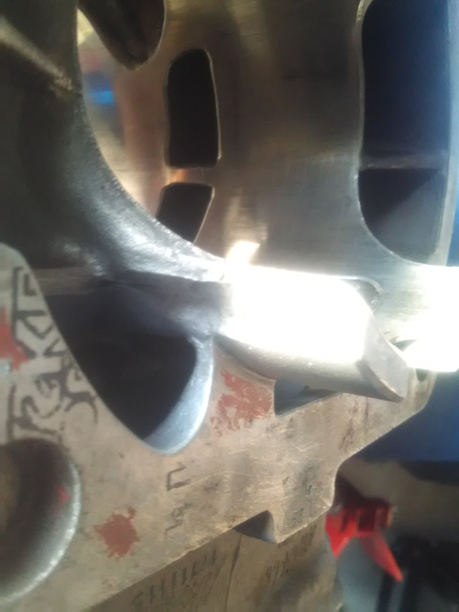

raserchen Posted April 29, 2019 Author Report Share Posted April 29, 2019 (edited) Puh...die Vespa ist ja mal hart. Also der V-Force Membranblock war schon gut. Das Getriebegehäuse ist 0,75mm abgefräst um mit den Steuerzeiten moderater zu werden. Auslass dann wieder um die ca. 0,75 erhöht. Die seitlichen Fenster im Kolben vergrößert aber aufpassen dass der Auslass im OT noch komplett verdeckt bleibt. Steuerzeiten stehen ja hier und der Vorauslass ist so wie er ist definitiv groß genug (31°?) Kurzer Krümmer dazu. Verdichtung erhöhen brachte allein nie so wirklich viel. Besser den Kopf ausschweißen und die Quetschfläche erhöhen. Und mit der Zündung stark zurück gehen. Sonst kostet es Leistung unten raus und oben bringt es nichts. Ein sehr flacher Kurvenverlauf reicht bzw. ist gar keiner ist wohl auch ok. So ist der Motor mit dem original dann nicht zu vergleichen und kann sich mit diversen nicht getunten 450er auf der Geraden messen Für den Vforce wäre ein anno1992? Ansaugstutzen weil der genau mittig sitzt. Welchen Zylinder hast du denn drauf? Und welche Zündung, die Alten verstellen nicht und die neueren verstellen viel zu stark Verdichtung war in 2018 übrigens 8,8:1 und der Motor war super zuverlässig und auch in Oschersleben vollgasfest. 2019 bin ich jetzt mit 9,03 gestartet und einer einer Quetschgeschwindigkeit von 29,6 bei 8000 Umdrehungen. das ging nicht. Hat geklopft und beim anfetten dann Leistung verloren. Jetzt ist nachgearbeitet auf 9,48:1 und MSV 25,0 das läuft wieder super Edited April 29, 2019 by raserchen Quote Link to comment Share on other sites More sharing options...
Arschbrand Posted April 29, 2019 Report Share Posted April 29, 2019 Ich habe einen Zylinder mit geteiltem Auslass drauf. SZ 186 / 132 Mehr weiß ich nicht. Die Zündung ist eine originale von Motoplat. Die ist meines Wissens nach statisch. Entweder adaptiere ich eine Overrev Zündung mit verschiedenen Kurven aus dem Rollerbereich, oder ich schaue mir noch das Zeug von Ignitech an. Da bin ich noch unentschieden. Ich war die ersten Jahre damit beschäftigt dem kleinem Mistviech die Kinderkrankheiten auszutreiben. Jetzt ist der Motor dran. Da der Klumpen 45Grad gekippt montiert ist, musste ohnehin ein Eigenbauansauger her. Da wär mir jeder Vegaser sonst dran ersoffen. Eigentlich wollte ich den Zylinder am Fuß abdrehen, aber Du schriebst das ginge nicht. Warum habe ich jetzt nicht geblickt. Kannst Du mir da Licht rein bringen? Quote Link to comment Share on other sites More sharing options...
raserchen Posted April 30, 2019 Author Report Share Posted April 30, 2019 Mann kann den Zylinder an Fuß abdrehen, muss man aber wollen weil der eine Steg dann dünn wird. Der Radsatz ist auch gekommen. Bis auf einen dicken Kratzer am rechten Felgenhorn ist der top. Optisch nicht perfekt aber der Rest passt super. Für das Geld OK. 1 Quote Link to comment Share on other sites More sharing options...

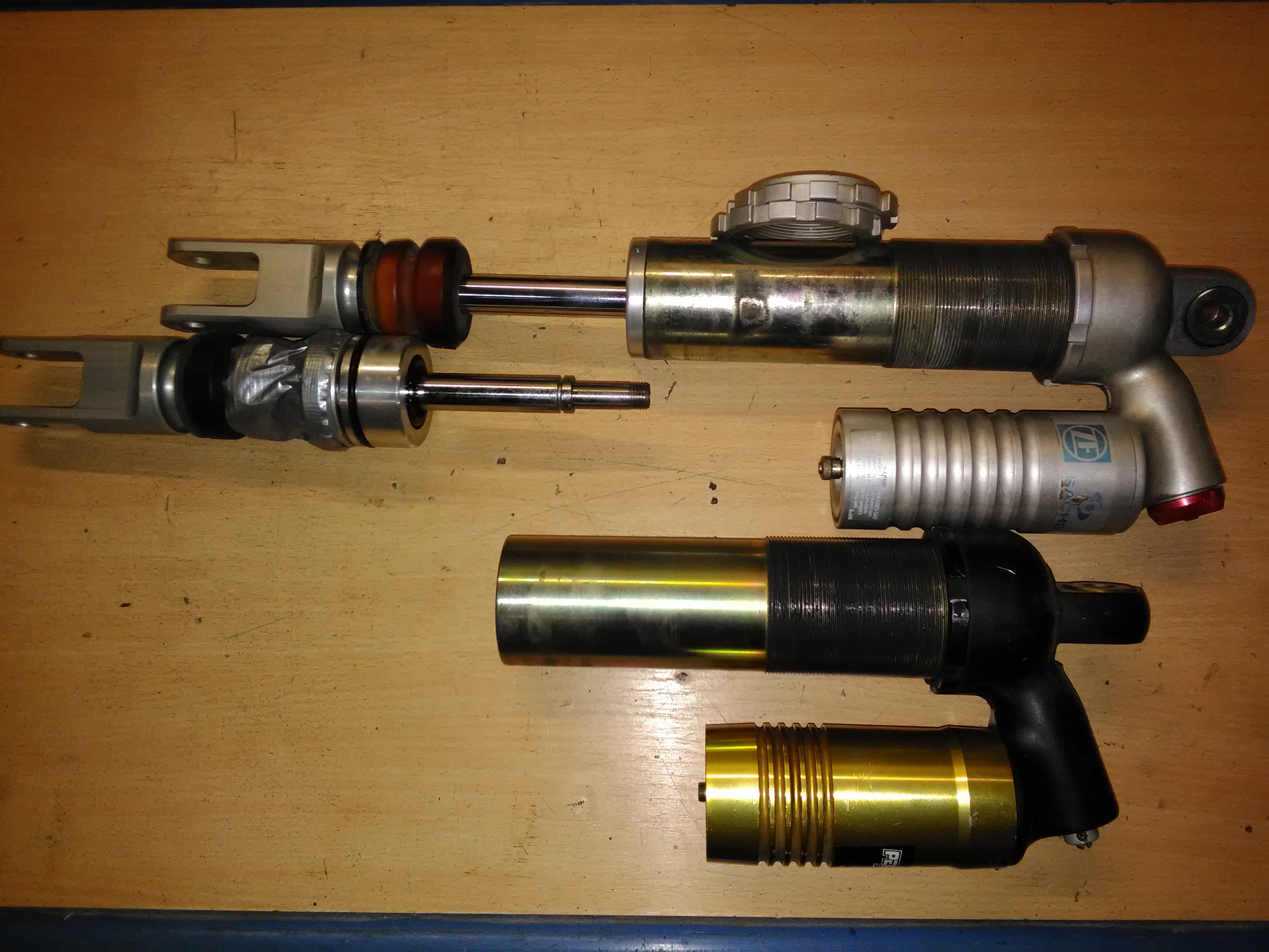

raserchen Posted November 16, 2019 Author Report Share Posted November 16, 2019 (edited) Leider nach den zwei Trainings im Frühjahr nur noch mit der 4T gefahren. Dabei ist die 360 viel zu schade zum rumstehen. Zitat Das Federbein hat ja die 18mm Kolbenstange und da ist ein Rückschlagventil eingebaut damit der Klicker unten in der Gabel auch nur auf die Zugstufe wirkt. Sollte man bei der 360er am besten auch nachrüsten. Hat noch jemand einen Dämpfer als Teileträger? Hier ist nun das passende Federbein der letzten Generation 450 aus Italien. Das bereits zerlegte, war das alte Federbein welches nach dem Wechsel auf SMR Umlenkung zu lang war. Hatte es damals zerlegt um nach der Shim Abstimmung zu schauen. Und weil gerade so wenig los ist, gibt's noch ein Foto aus der guten alten Zeit Edited November 16, 2019 by raserchen 1 Quote Link to comment Share on other sites More sharing options...

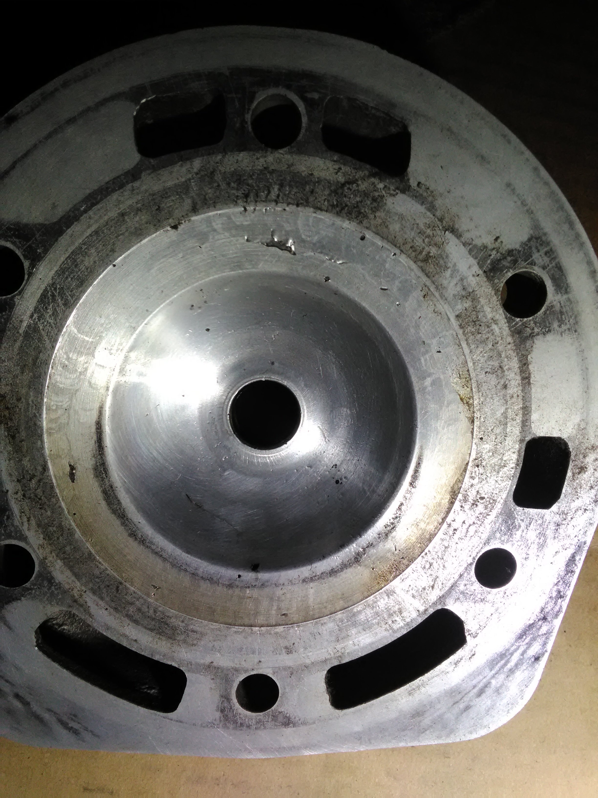

Husky_mate Posted November 20, 2019 Report Share Posted November 20, 2019 Hi raserchen, Hab deine Beiträge mit Interesse gelesen und auch eine 360er. Um wie viel mm hast du das Motor-Gehäuse ungefähr geplant zur Änderung der Steuerzeiten? Es gibt auch einen wr360er Kopf von 92 mit der Nummer 800063592. Hat den jemand mal mit dem neueren 1:1 in der Hand gehabt und verglichen? Zwecks Brennraum und anderer Verdichtung. Gruß Christian 1 Quote Link to comment Share on other sites More sharing options...
raserchen Posted November 25, 2019 Author Report Share Posted November 25, 2019 Soweit ich weiß gab es keine anderen Brennräume. Die ganz alten Köpfe hatten keine Befestigung am Rahmen. Bei den ganz letzten wurde die Quetschkante verkleinert und so die Verdichtung erhöht Ich habe noch einen bearbeiteten Kopf rumliegen. Hat nur etwas Abplatzungen Quote Link to comment Share on other sites More sharing options...
