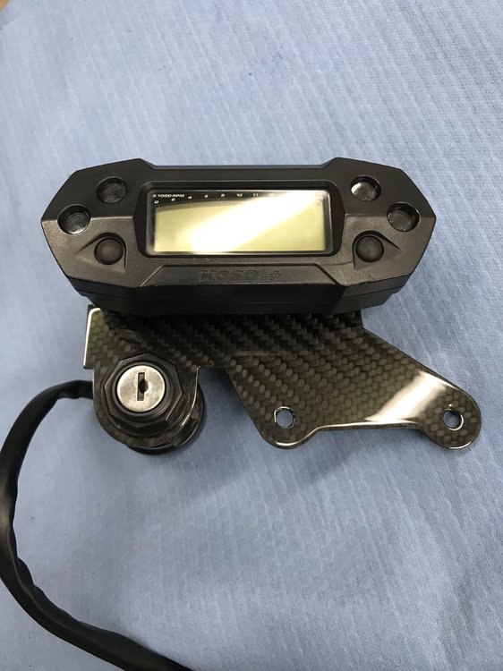

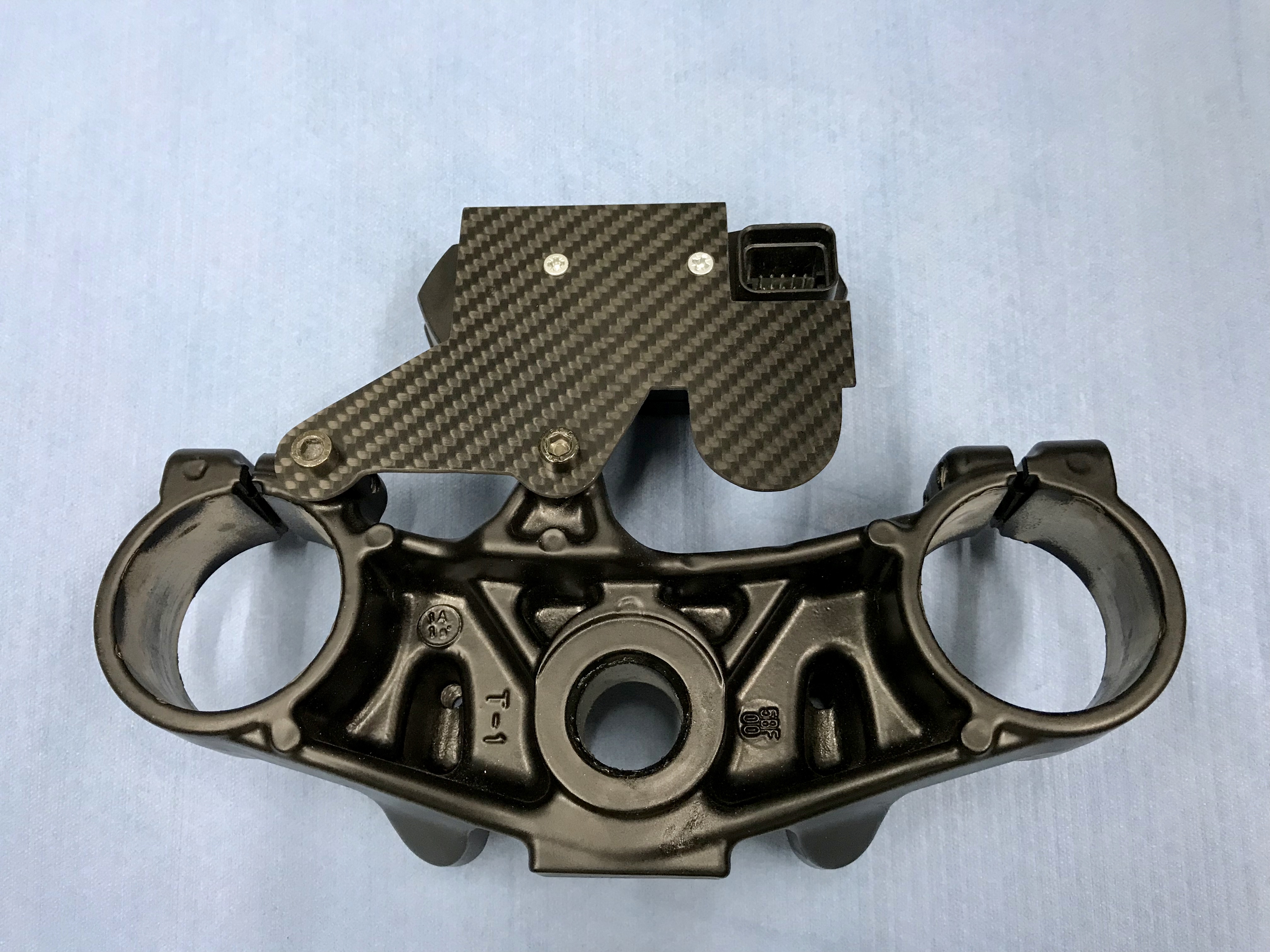

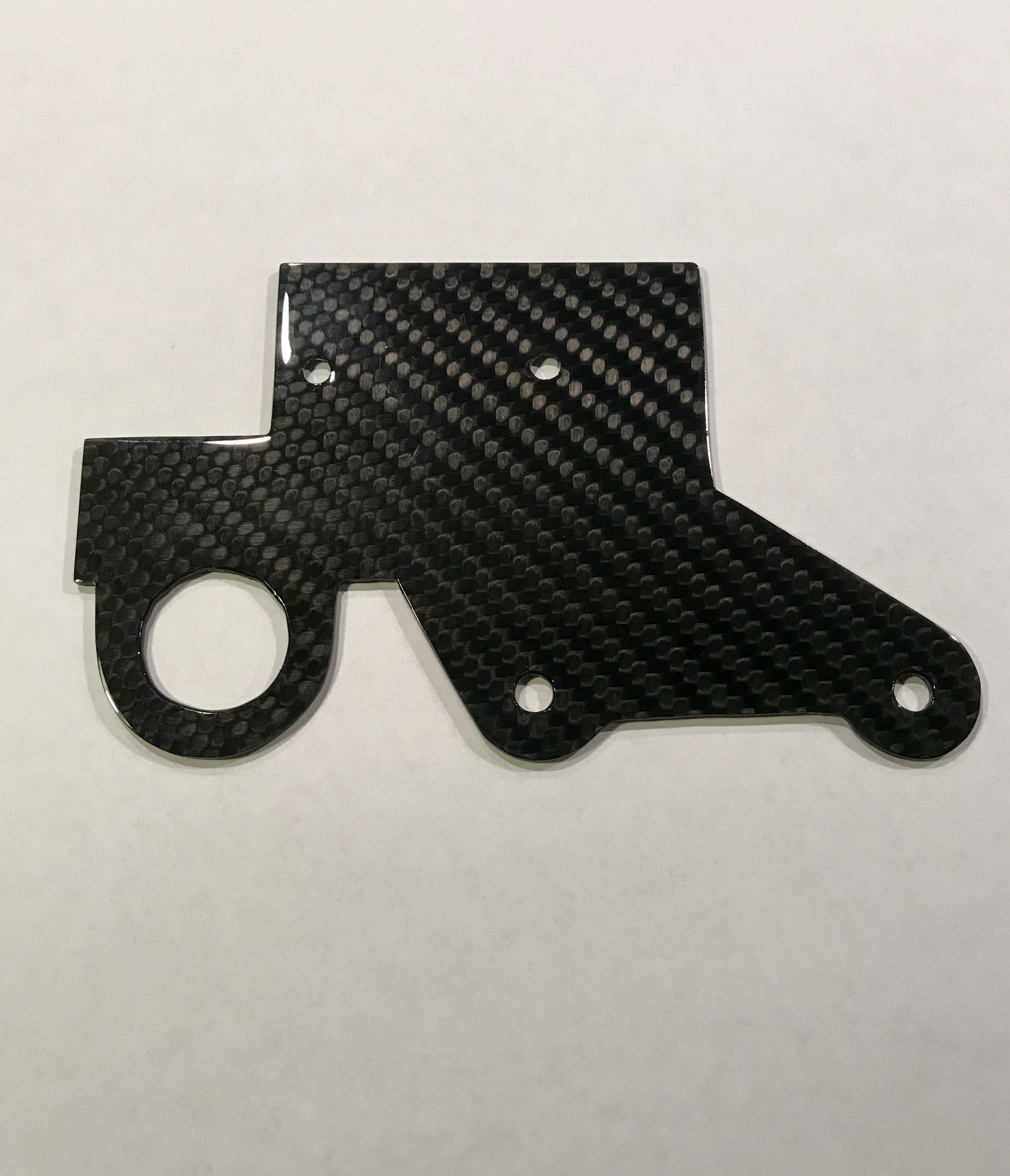

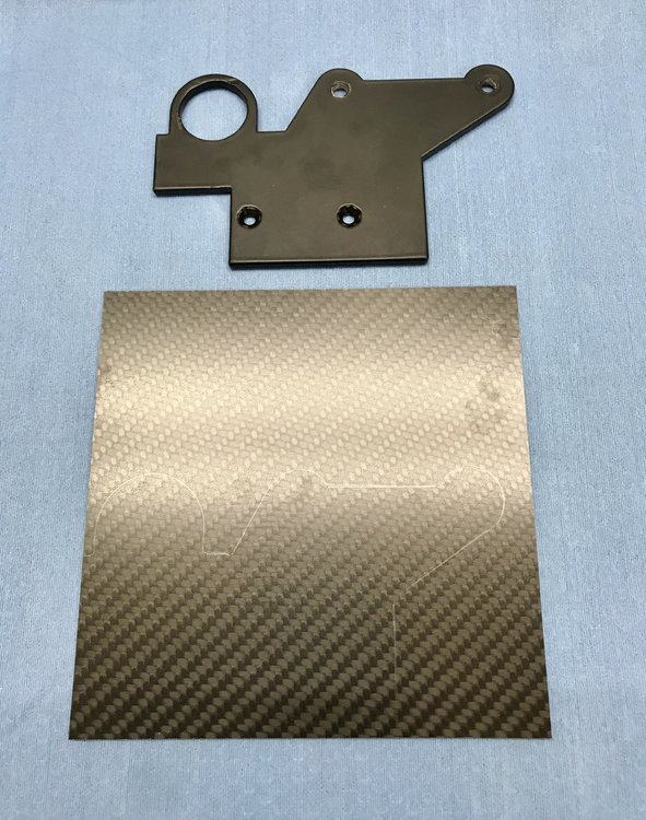

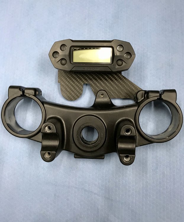

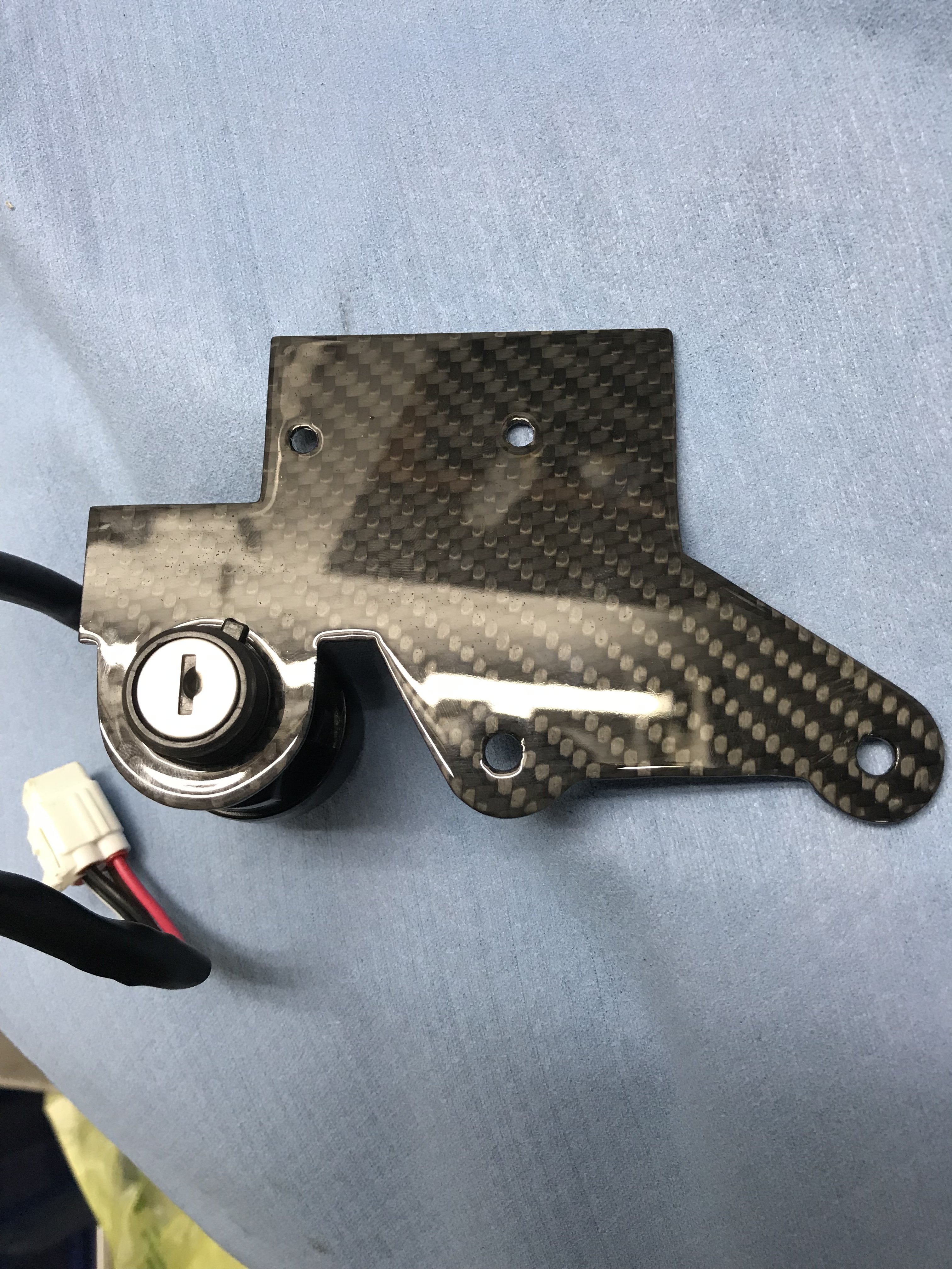

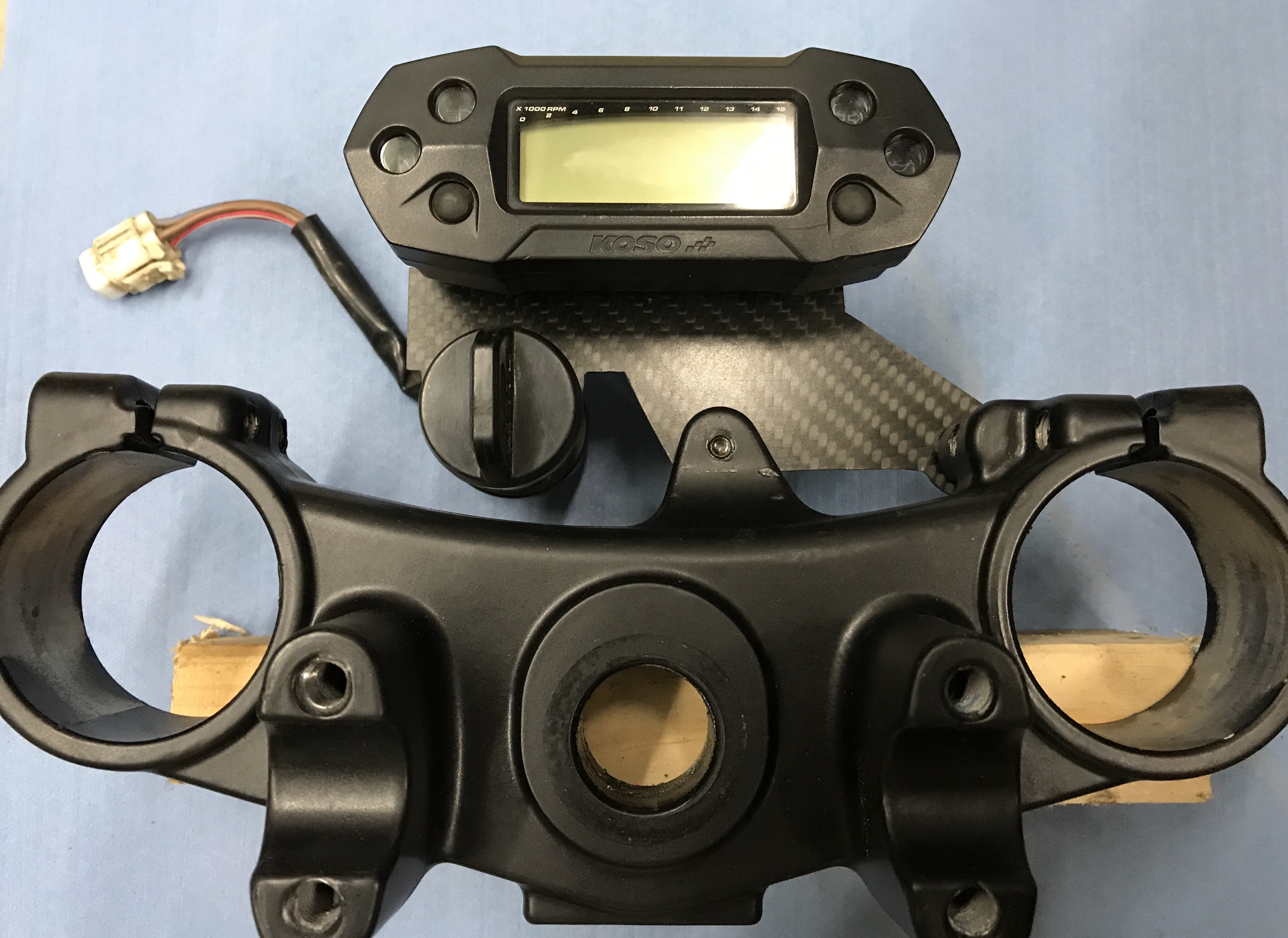

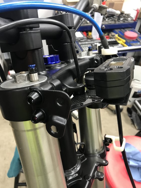

Zwischenzeitlich habe ich noch bisschen rumspielt und meinen Tacho/Zündschloss Halter aus 3mm starkem Carbon nachgebaut.
Mir gefällt es ganz gut, vllt. lasse ich es noch mit Klarlack lackieren. Die beiden Halter für meinen Tank werde ich auch noch aus Carbon nachbauen und paar Sachen die ich noch so finde.
Als Zündschloss hatte ich ein Universelles aus Ebay welches jedoch noch einem Jahr schon den Dienst quittiert hat. Jetzt habe ich das Zündschloss einer Yamaha YFZ 450, der Vorteil ist das der Stecker gesealed ist und das Zündschloss per Kunststoffmutter befestigt wird.
Als Vorlage hatte ich den Halter welchen ich mir vor einem Jahr habe fertigen lassen.
So sieht es vorerst aus. Die Gabelbrücke wird aufgrund der Kratzer noch mal gepulvert und anschließend mit dem Rest der Gabel komplettiert.
Gruß
Edited by Rich_Yamaha

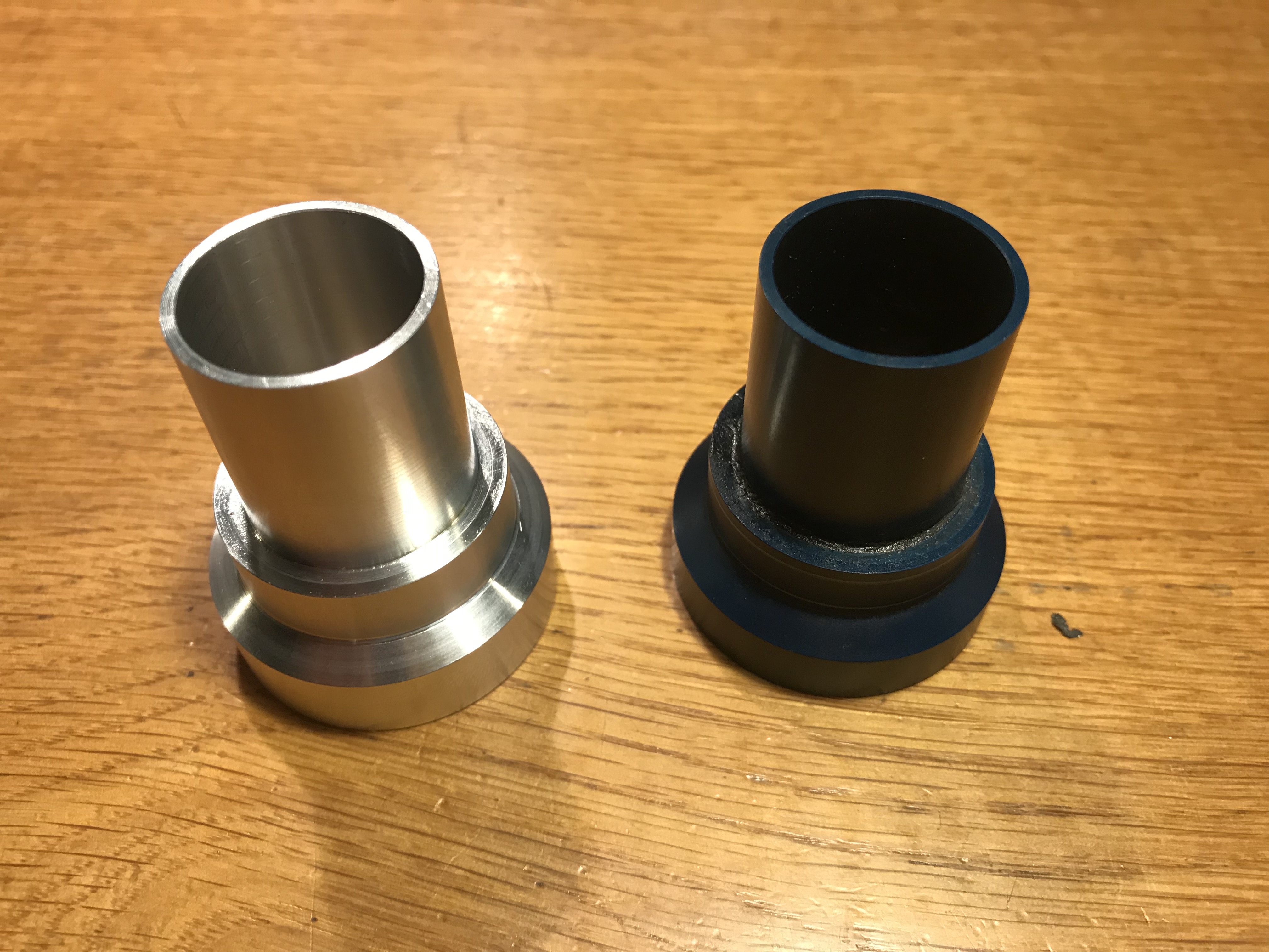

ich habe die Feder meines Stoßdämpfers blau pulvern lassen, entspricht nicht exakt dem Yamaha blau kommt dem aber sehr nahe wie ich finde.
Ebenfalls habe ich mir ein paar Kleinigkeiten drehen/fräsen lassen. Zum einen eine neue Distanz für das Hinterrad.

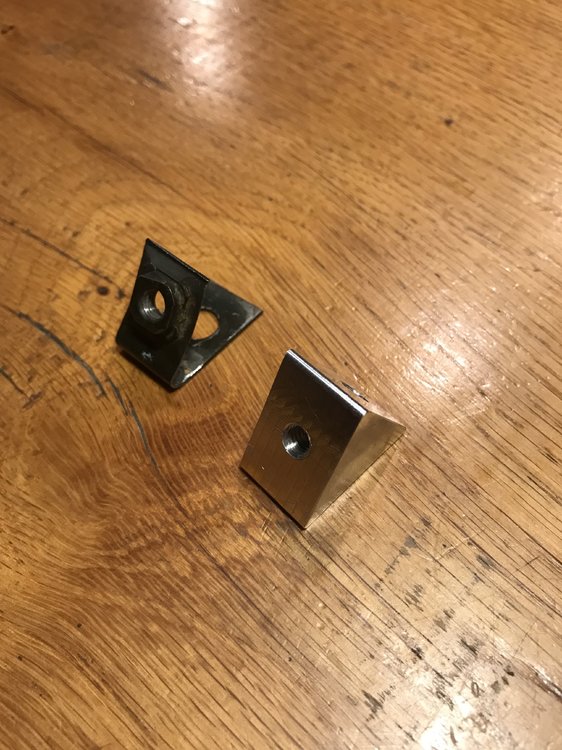

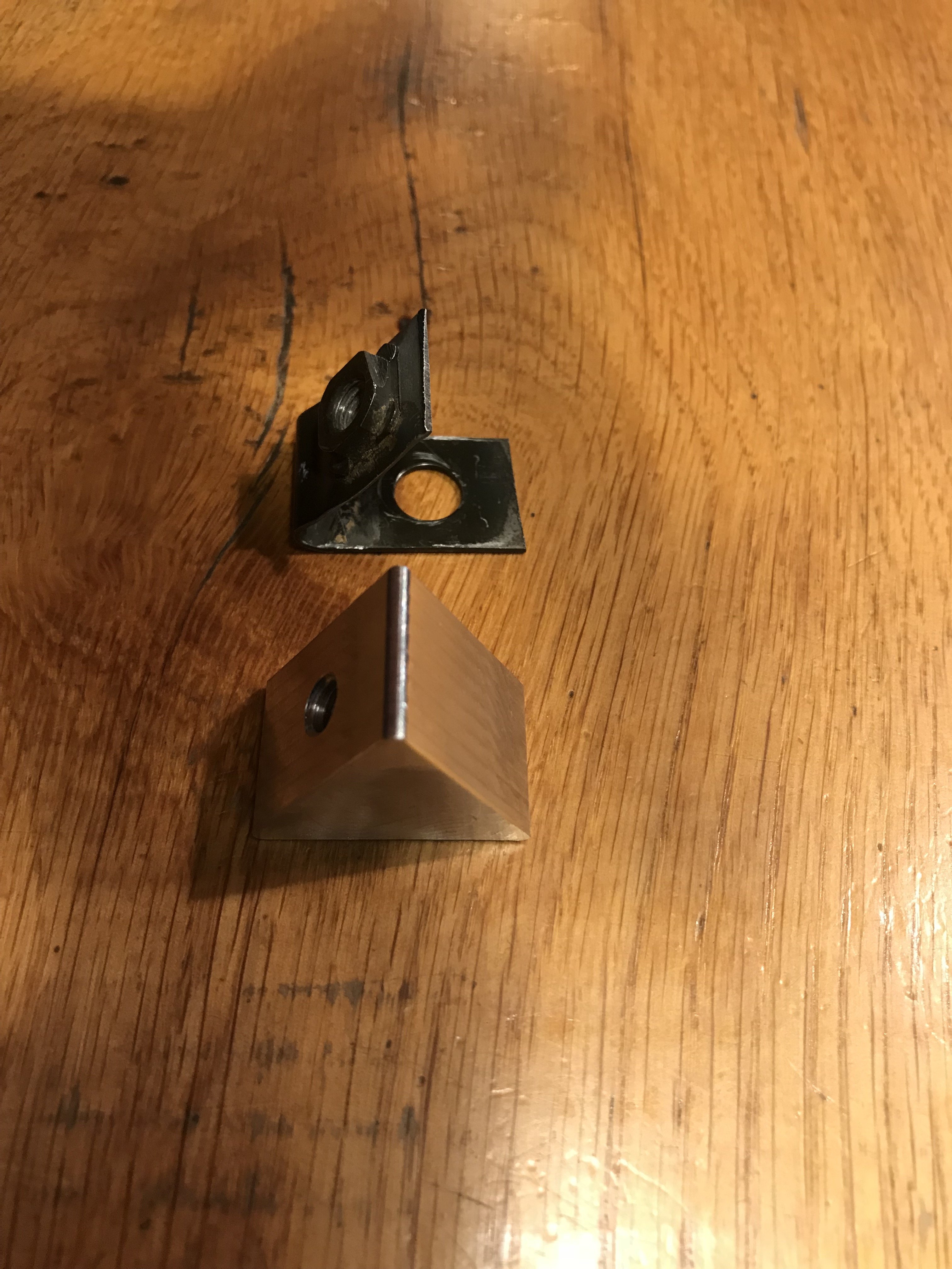

Die Halterung welche die Tankverkleidung am Kühler befestigt, war eine laienhaft aufgebogene Karosseriemutter. Diese wird nun durch ein Aludreick mit zwei M6 Gewindebohrungen ersetzt. Sieht auf jeden fall professioneller aus.

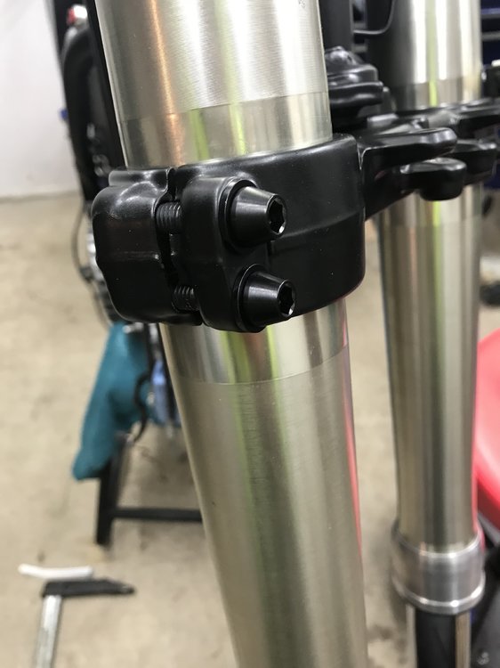

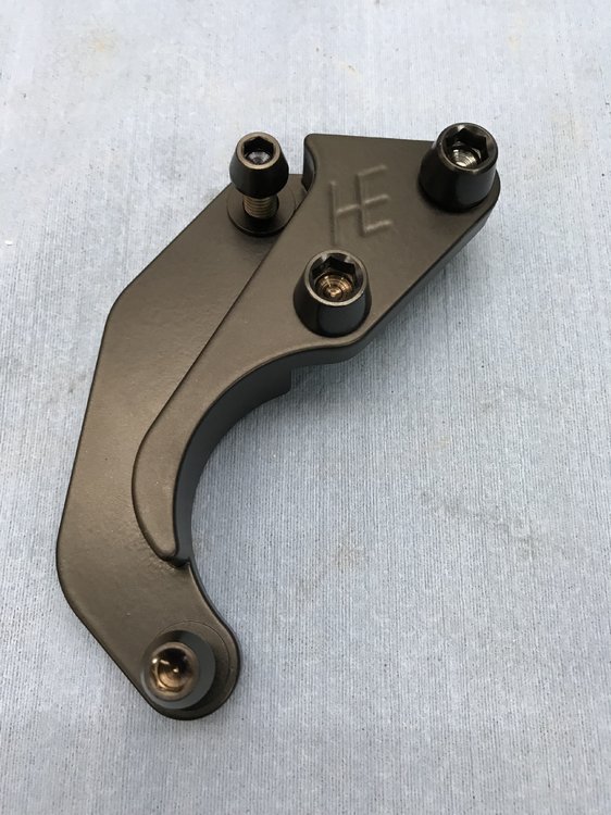

Heute gab es einen kurzen Kupplungshebel für die Magura Hymec 163 Kupplung.
Ebenfalls ein paar schwarze Titanschrauben für Bremse und Gabel.
