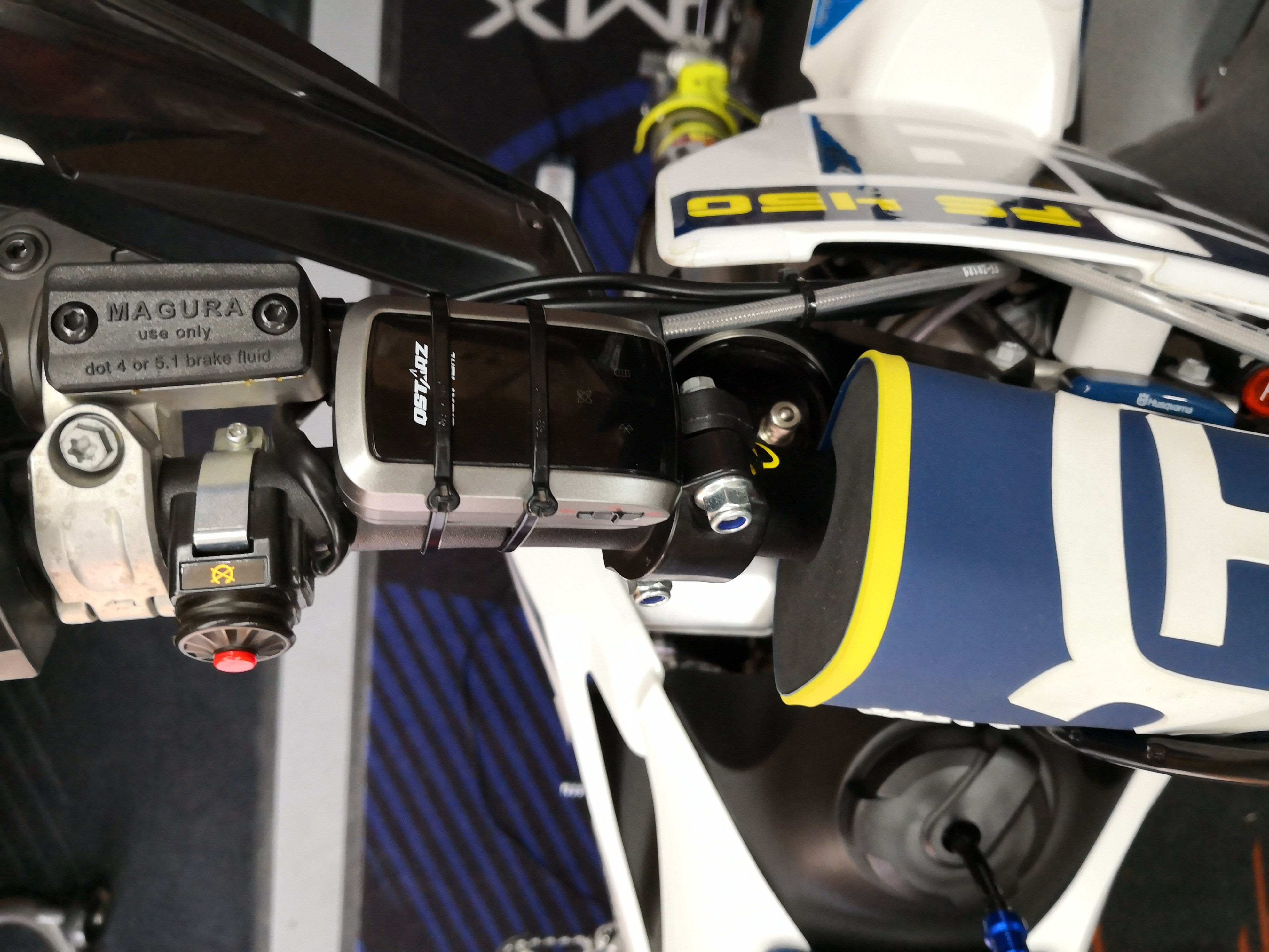

Wie/Wo befestigt Ihr den Qstarz GPS Empfänger am Bike damit dieser guten Empfang hat und auch sicher sitzt.
Da ich nichts "passendes" gefunden habe was direkt funktioniert, wird man um Bastelarbeit nicht herum kommen. Vielleicht hat ja der eine oder andere schon seine Erfahrungen gemacht und man muss das Rad nicht neu erfinden
Ich hab ihn auf die Schnelle provisorisch mit zwei Kabelbindern am Lenker befestigt, so dass ich auch problemlos an den Schiebeschalter komme.
Schöner geht zwar immer aber es hat sich bewährt und ist bei Bedarf auch wieder ruckzuck demontiert.
Und bekanntlich hält ja nix besser als ein Provisorium. B|

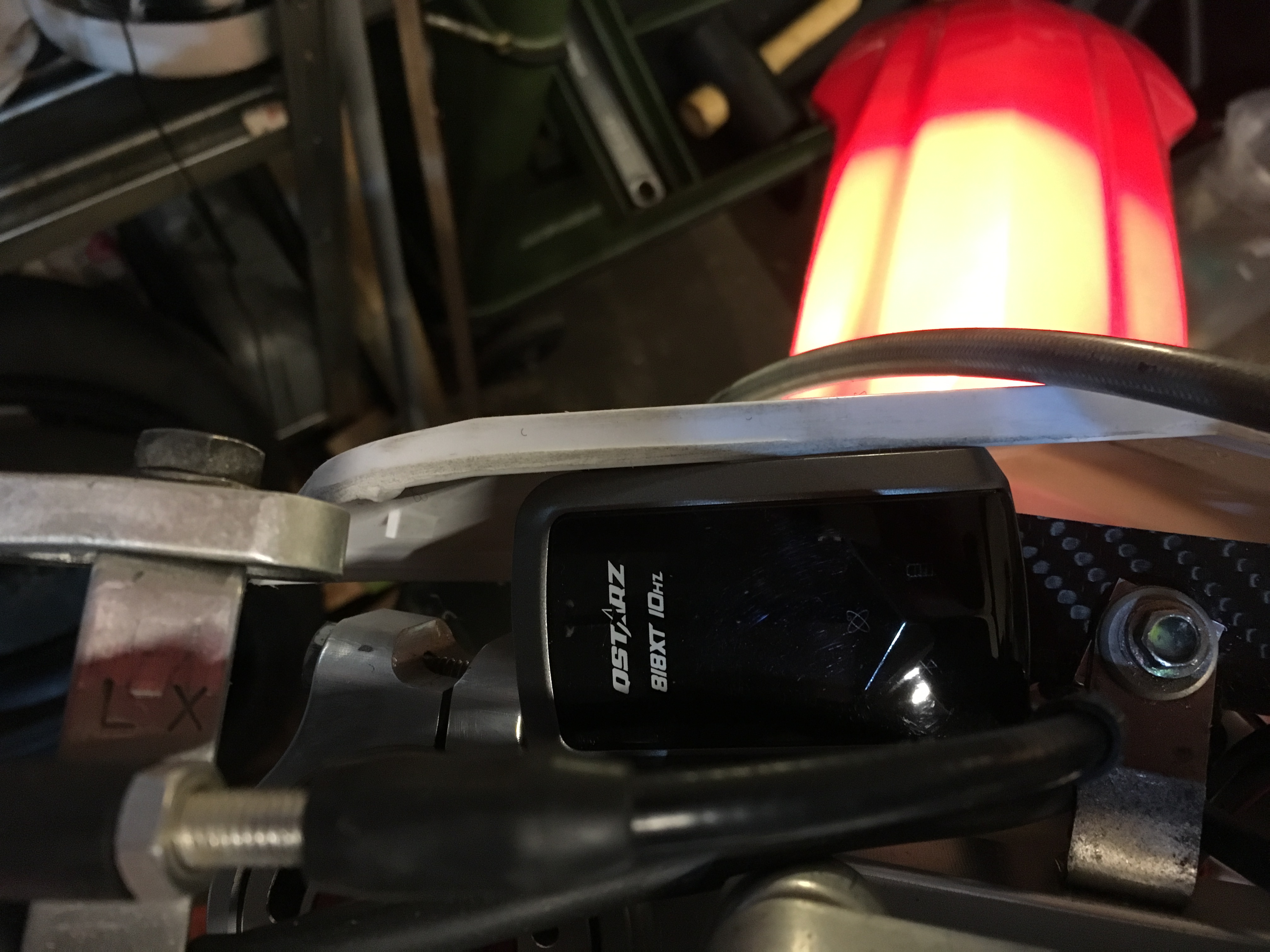

Habbas so ähnlich: bei mir ist wg. "Huskybrücke an Honda Startnummerntafel" eh eine kleine Carbonplatte als Adapter fällig und darauf habe ich meinen, mit Hilfe von selbstklebendem Klett gesetzt:
Auf der Gabelbrücke/Lenker sollte die beste Position für den Empfang sein, mal sehen wo ich dann bei mir einen Platz finde, bin ja immer noch mit einem Gabelholm liebäugeln :D
Habe von MyLaps noch einen Halter, den werde ich mir einmal genauer ansehen.

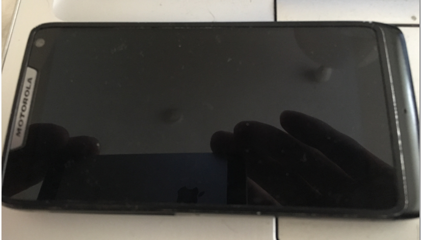

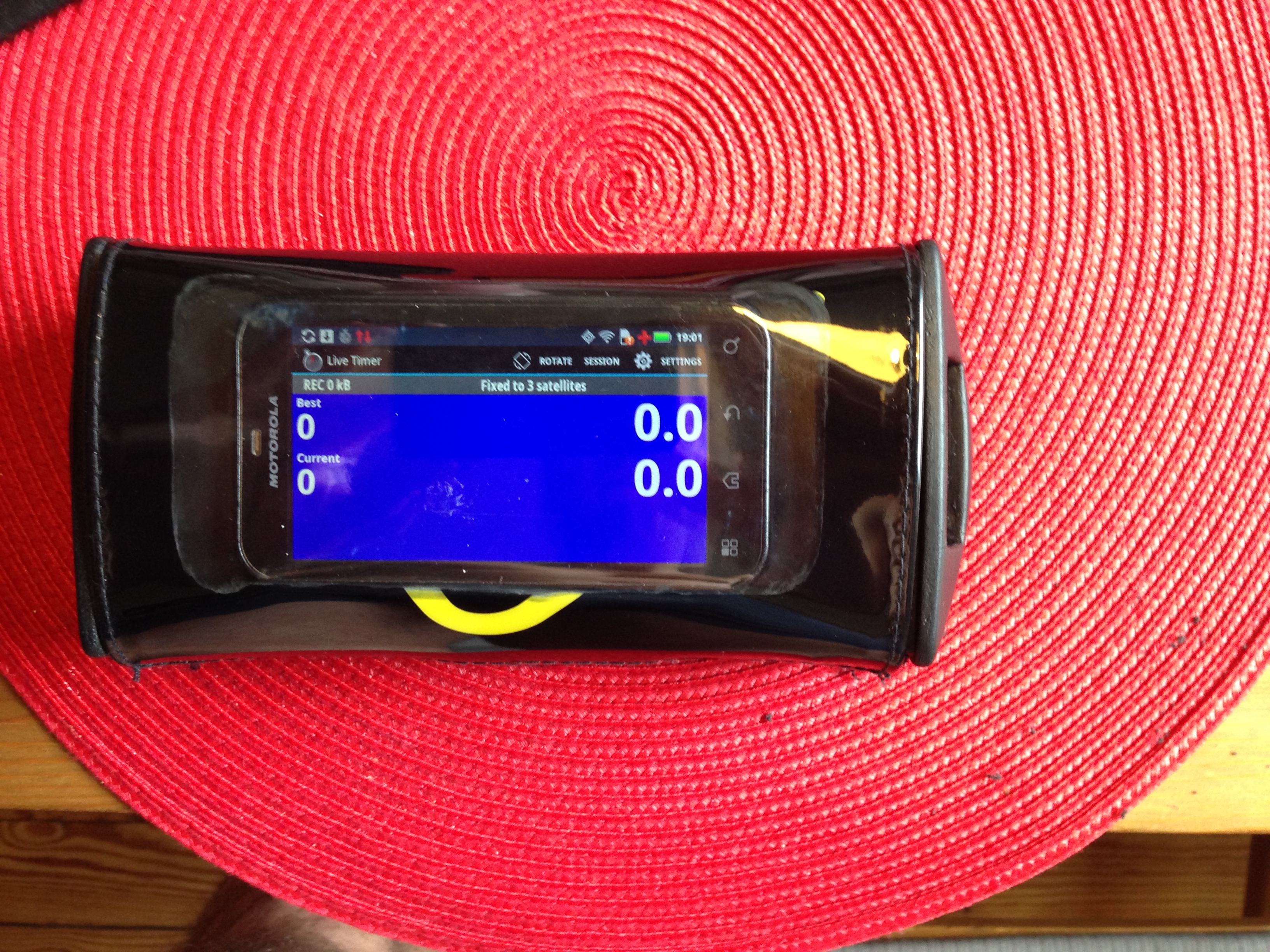

Nachdem ich den Qstarz-GPS-Empfänger kaufte, sollte die Laptimerei ja eigentlich für immer funzen und ich glücklich, bis ans Ende meiner Tage sein....sollte man meinen. Leider war dem doch nicht so!! :apologetic:
Irgendwie kam es zwischenzeitlich immer mal vor, dass die Zeitnahme nicht funktionierte. Dabei war es seltenst so, dass es einen Turn mal ging, den anderen nicht, nein: es funzte den ganzen Tag nicht. Es zeichnete einfach nichts auf. Da, wenn es nicht klappte,  GAR keine Runde gezeitet wurde, beobachtete ich beim Fahren einmal die Racechrono-Anzeige: Immer wenn die erste, gezeitete Runde starten müsste, erschien das "Motorola-Logo" und das Smartphone ging aus. Sehr merkwürdig, denn abgeschaltet hat es sich sonst nicht. Auch durch wackeln, schlagen ließ sich nichts provozieren, also nichts was auf ein Hardware-Defekt hinwies.
Rückfragen beim Racechrono-Entwickler führten auch nur auf den Verdacht, dass es ein Hardware-Fehler ist. Ich mochte dies allerdings nicht so ganz glauben, denn irgendwie hing es mit der Systemzeit zusammen, was aber lt. jenem nichts ausmachen sollte.
Um nicht zu tief in die Story abzutauchen: Ich entschloß mich ein Smartphone zu kaufen, welches mindestens Android 4.4.2 -fähig war, denn nur damit kann man die aktuellste RC-Version nutzen und ich traute den älteren nun einfach nicht mehr. Ich entschied mich wieder für ein Motorola, diesmal ein Razr-I, einfach deswegen, da es ca. ein 4-Zoll-Bildschirm bleiben sollte (ich hab das Teil ja am Lenkerpolster), Motorola stabiles "Gorillaglas" verbaute, was sturzfester ist und letztendlich, joa...soll bei reiner Läppi-Nutzung nicht allzu teuer sein (auch für den Fall...).
Das Teil schoß ich für 20,-€ gebraucht bei Ebay, updatete auf besagtes Android Jellybean, installierte Racechrono v6.0.11, koppelte den QStarz, vergrößerte den selbstgeschnitzten Polster-Ausschnitt passend und testete ihn direkt vergangenen Samstag...........problemlos, sorgenfrei, alles pikoblanko aufgenommen. Keine Runde doppelt, nix. Alles Super!! :yea::yea:
Dass das Teil flacher ist und damit besser im Lenkerpolster versinkt, sowie, dass das 4,3-Zoll-Display doch bissl sichtbarer als das 3,7 des Vorgängers ist, sind auch noch schöne Nebeneffekte!!
NUN ENDLICH, sollte die Laptimerei bis zum Ende meines Daseins (oder des Lebenszyklus' des Akkus ;) ) funzen.
Der Sinn dieser Story: Versucht möglichst auch ein Jellybean-fähiges Smartphone zu kaufen (Android 4.4.2) um das sicher funzende, aktuellste RC aufspielen zu können.
Achja: und wenn ihr einmal scheinbar nicht zu fixende Probleme mit der Datums/Zeitanzeige im Racechrono habt (Systemzeit am Smartphone stimmt, Dateien im RC nicht), schreibt mich gerne an. Es sind Abgründe, die ich bei meinen Forschungen entdeckt habe......:cry::bag:

Die GPS-Antenne muss vertikal nach oben zeigen, d.h. der Empfänger muss horizontal am Bike angebracht werden. Gabelholm/Transponderhalter wird deswegen nicht funzen!?! :dali:

Mein Provisorium hält immer noch.:party:
Allerdings macht mir die Aufnahme mit dem Qstarz manchmal auch nur irgend nen Käse rein. Bei 10 Hz deutlich öfter als bei 5 Hz, aber selbst da gibt es Ausreisser.
Ich hab keine Ahnung an was das liegt. Aber wenn's funktioniert, dann isses top.
Die Rundenzeiten scheinen bei mir ebenfalls zu stimmen. Gelegentlich werden aber manche Runden zusammenaddiert. Eine Runde hat dann z. B. nicht 1 Min. sondern 2 oder 3 Min.
Naja, so ganz durchschaue ich das alles nicht. Für mein Hobbygestrulle aber immer noch absolut ausreichend. Mehr brauch ich nicht.
