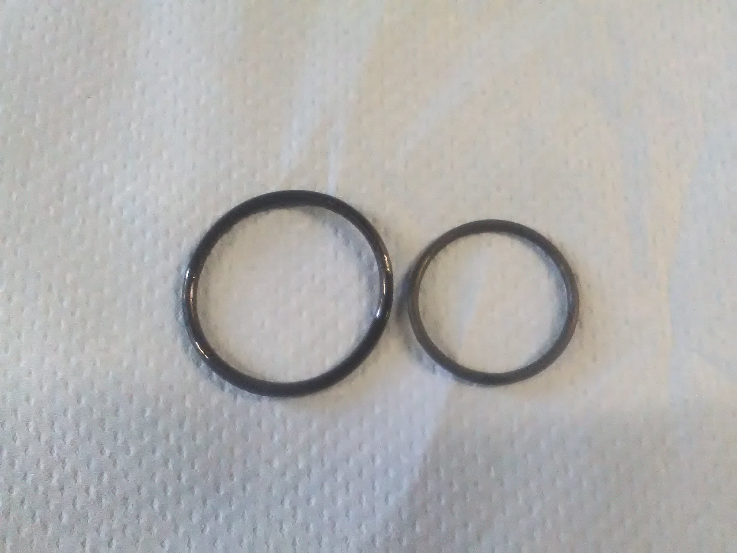

Sollte er passen, hast Lust den O-Ring zu testen? Ich hab ihn 2 Jahre mit Blood/Motoröl und 50BH mit Bremsflüssigkeit/Motoröl getestet und gefahren, ohne Probleme. Wichtig bei der O-Ring Variante, die originale Manschette sollte verbaut sein! Sonst drückts dir den Motor Innendruck am O-Ring vorbei in das Bremsflüssigkeitssystem. Wie kommen wir an deinen verbauten Kolben bzw. wie kommt mein O-Ring in deinen Nehmer?

Hab noch nen Rep Satz zu Hause liegen. Wenn ich heut Abend dran denke prüf ich mal die Maße vom O-Ring.

... sollten die Dichtungsmaße gleich dem der Husky Nehmerkolben sein, dann kann ich euch O-Ringe liefern, die sind gleichermaßen beständig gegen Motoröl, wie auch Bremsflüssigkeit und das dauerbeständig!
Wäre perfekt, danke Dir. ?
