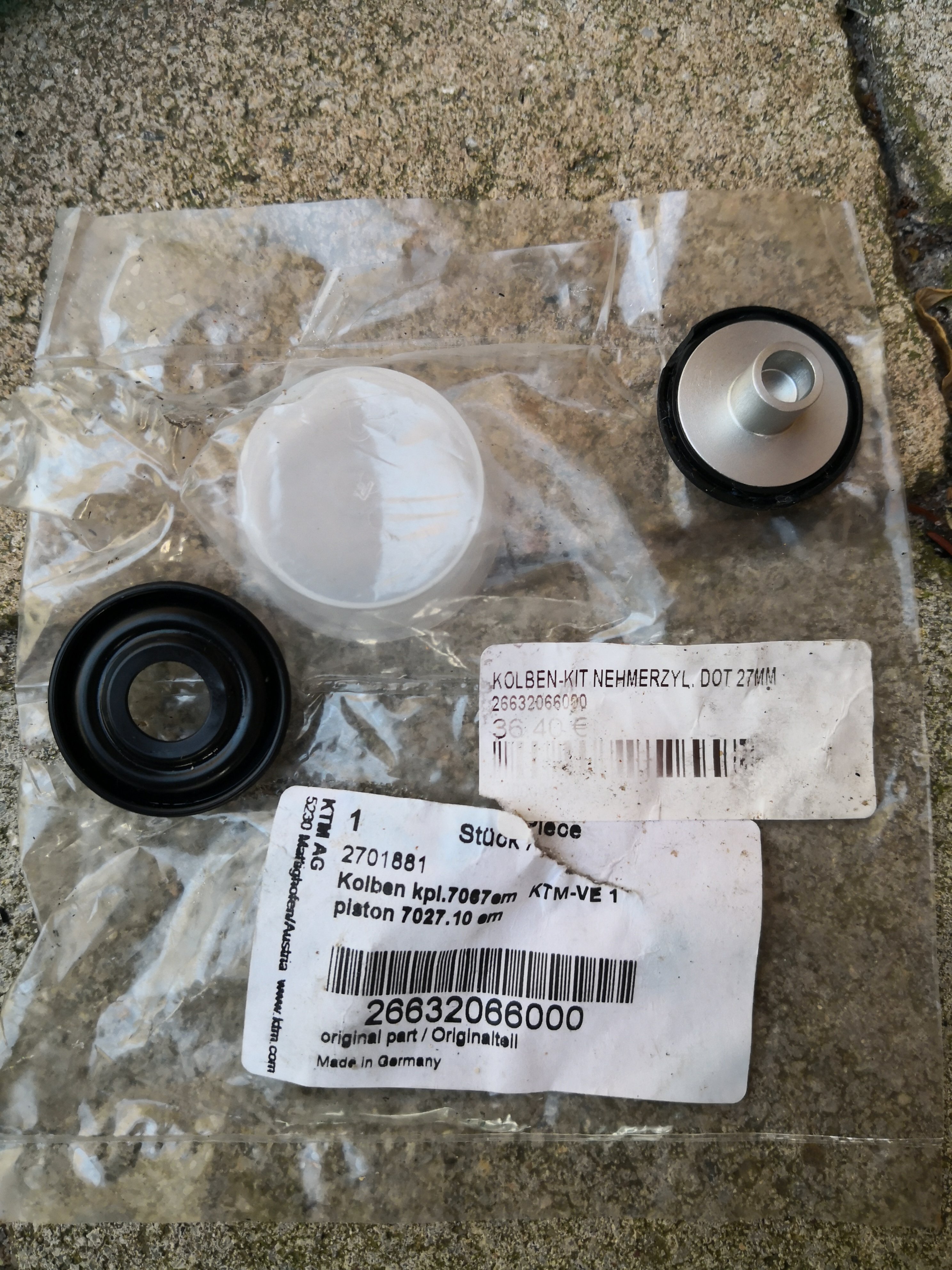

Zum Glück war Alex (AWH) ebenfalls vor Ort und hatte einen passenden Reparatursatz dabei. Vielen Dank an dieser Stelle nochmal an Alex.
Den Rep-Satz gibt es seit Kurzem auch direkt über Husqvarna (KTM) zu beziehen, Teile-Nr.: 26632066000, Preis 36,40 EUR.

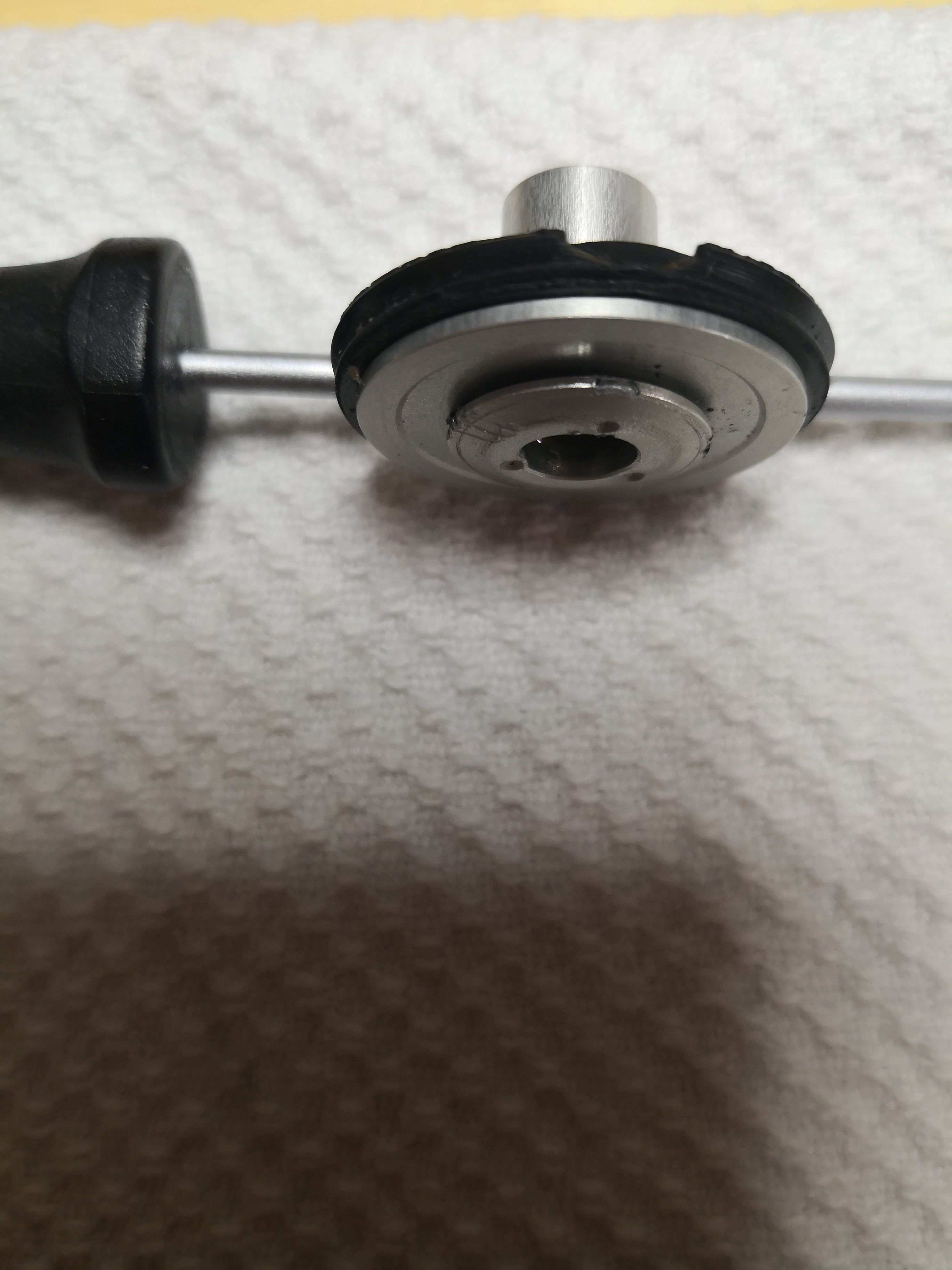

Auf dem Foto sieht man die ausgetauschten Teile welche dem Satz beiliegen (die mitgelieferte Feder hab ich allerdings hier nicht auf dem Foto, mir gings primär erst mal um die Teilenummer).

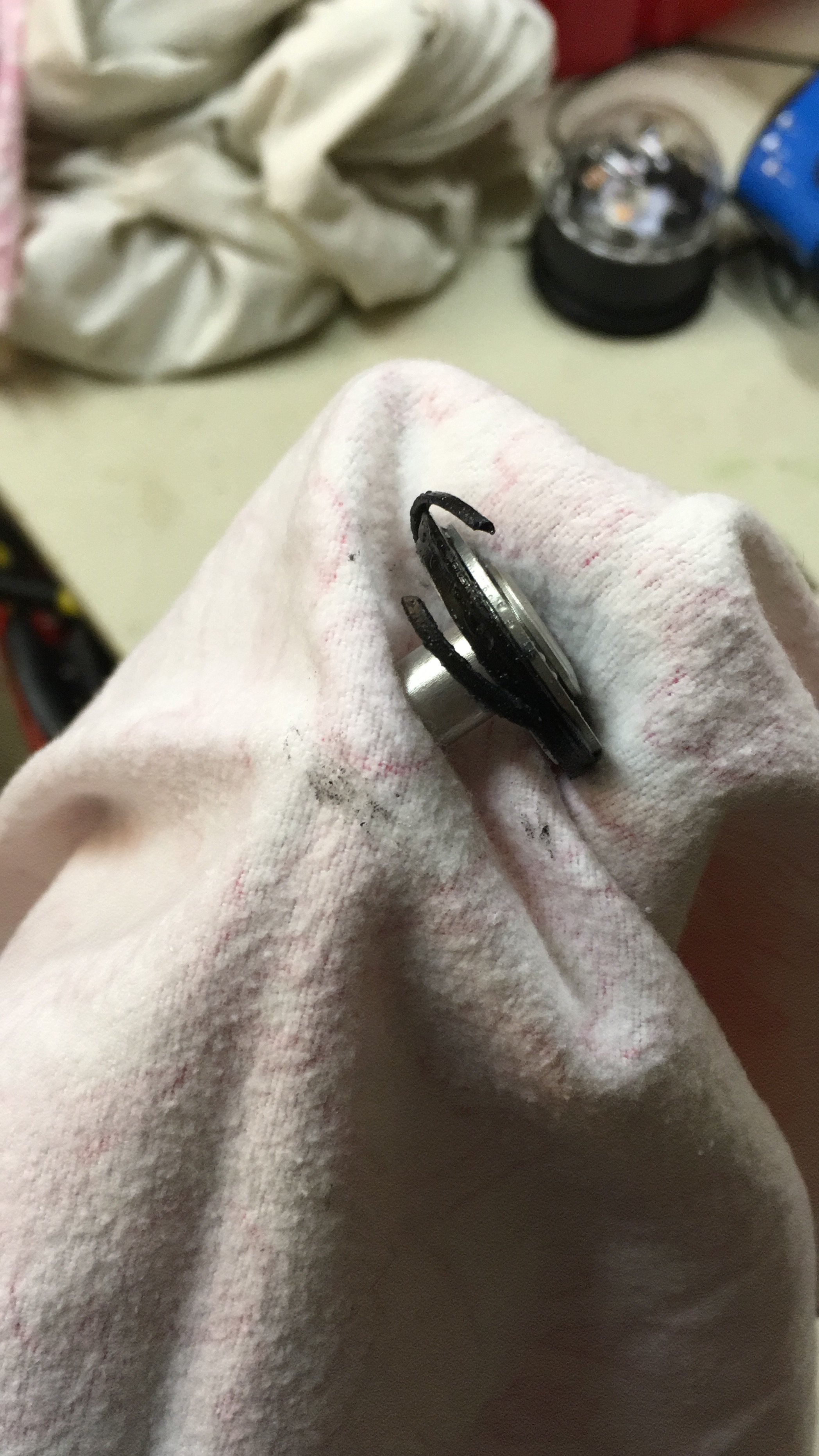

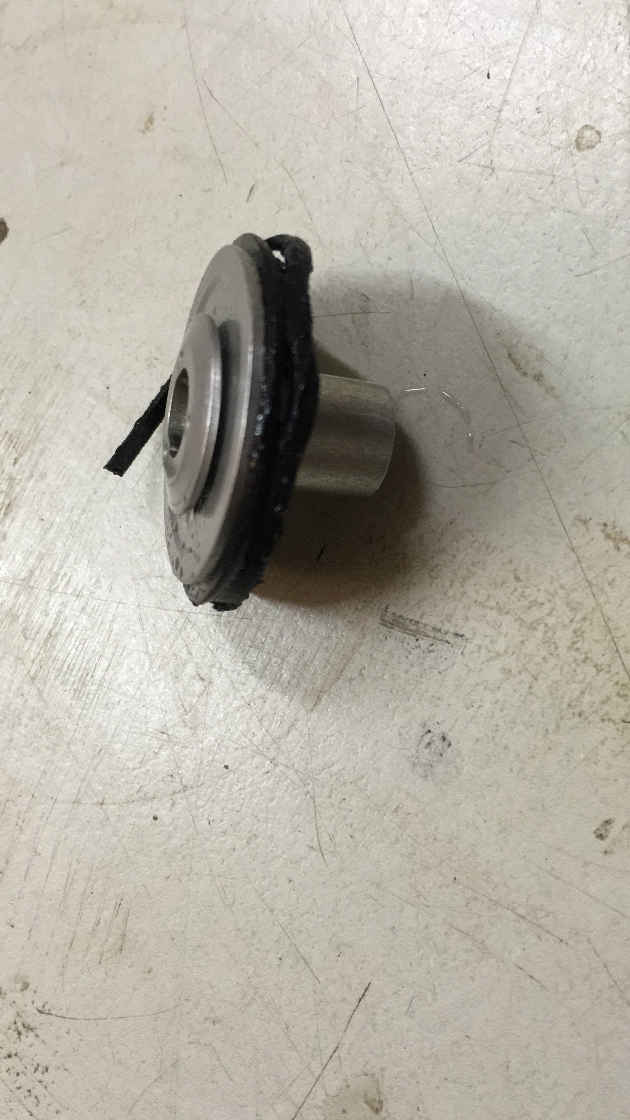

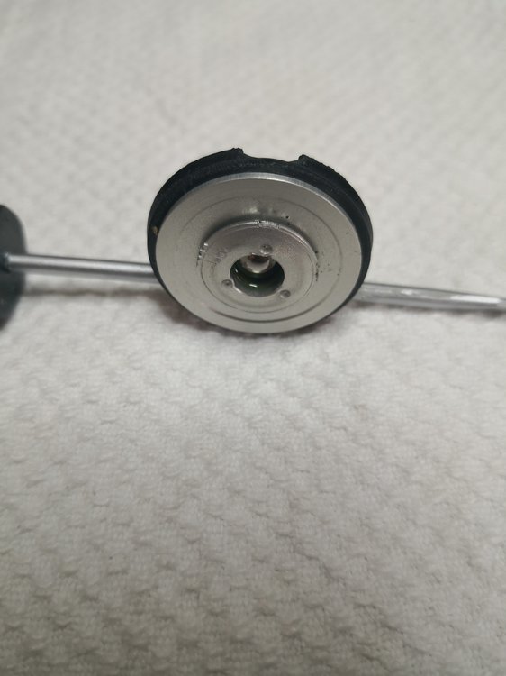

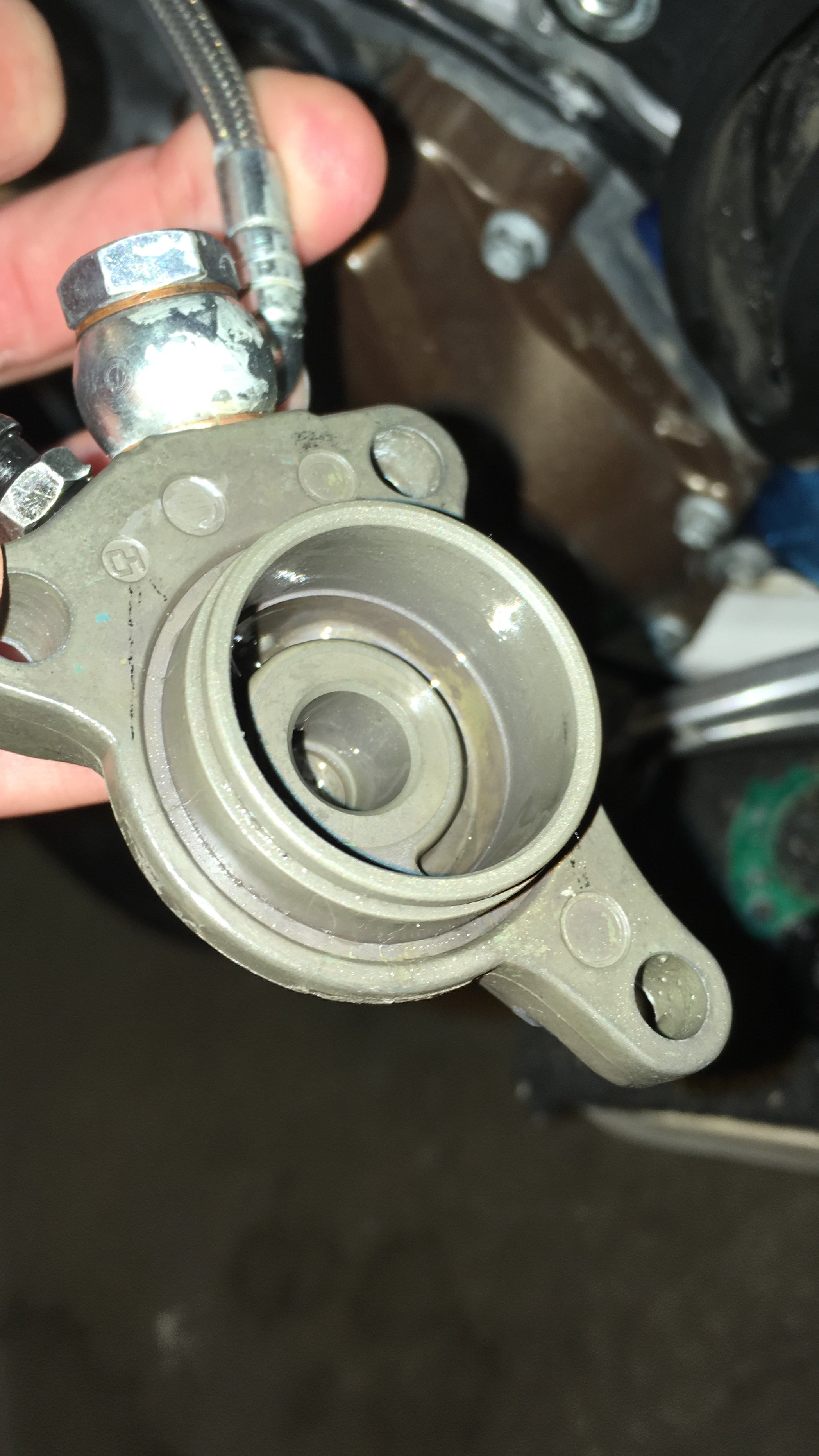

Hier nochmal als Veranschaulichung die defekte Gummidichtung, welche Grundsatz allen Übels ist.
IMG_20190608_125049.thumb.jpg.4a76fb3e3aaa25ce185eac381ff736d9.jpgIMG_20190608_124950.thumb.jpg.b1aedc30d0c12c28ba555052435269ff.jpgIMG_20190608_124831.thumb.jpg.92d185c71a16557c8aba89e8499afe0a.jpgIMG_20190608_124727.thumb.jpg.db74c5fc21b8d9dd51ce136f3e58d30e.jpg

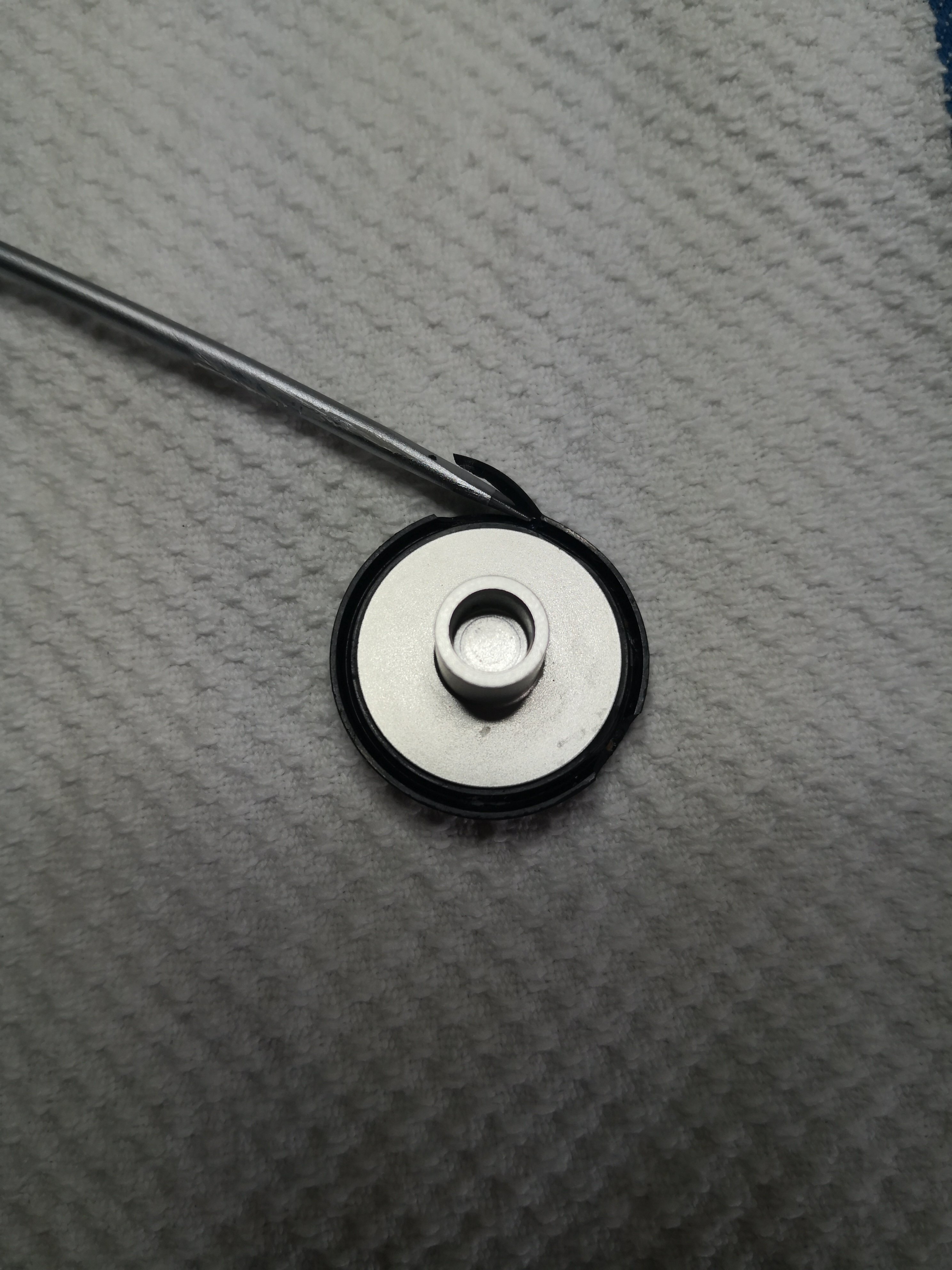

Die Neuteile hab ich allerdings versäumt zu knipsen. Schließlich musste die Karre bis zum nächsten Turn wieder laufen.
Meiner Meinung nach hat sich der Kolben optisch nicht verändert, könnte aber aus einem anderen Material bestehen. Die Dichtung sieht jetzt eher aus wie ein stinknormaler O-Ring.
