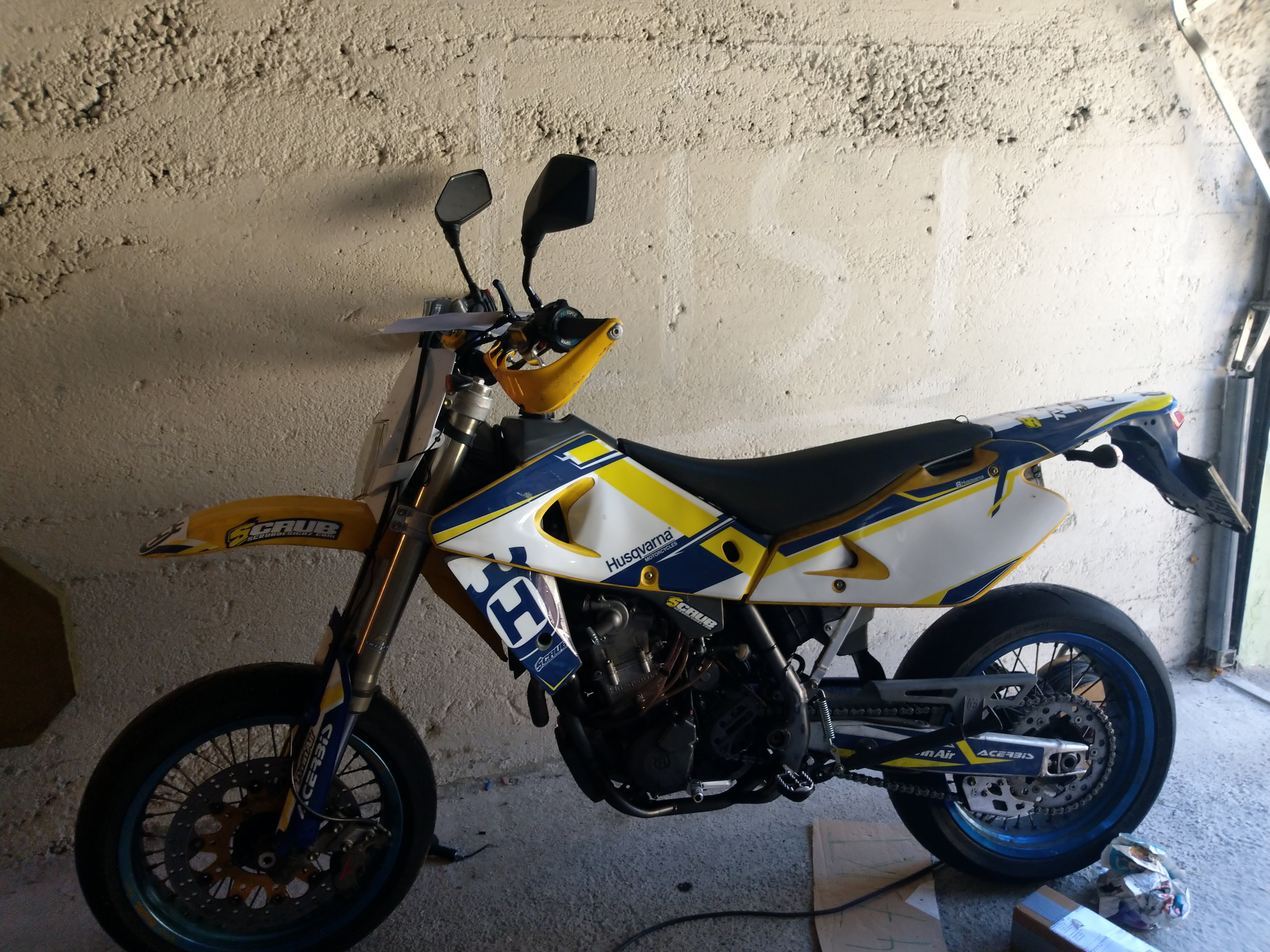

habe letztes Jahr eine 450er SMR auf 510er umgebaut und dann ist zufällig noch eine 2005er 510er ins Haus geflattert.
Zustand soweit tip top, ist nie gelegen, geht gut, 100% original. 7000km, 2000€

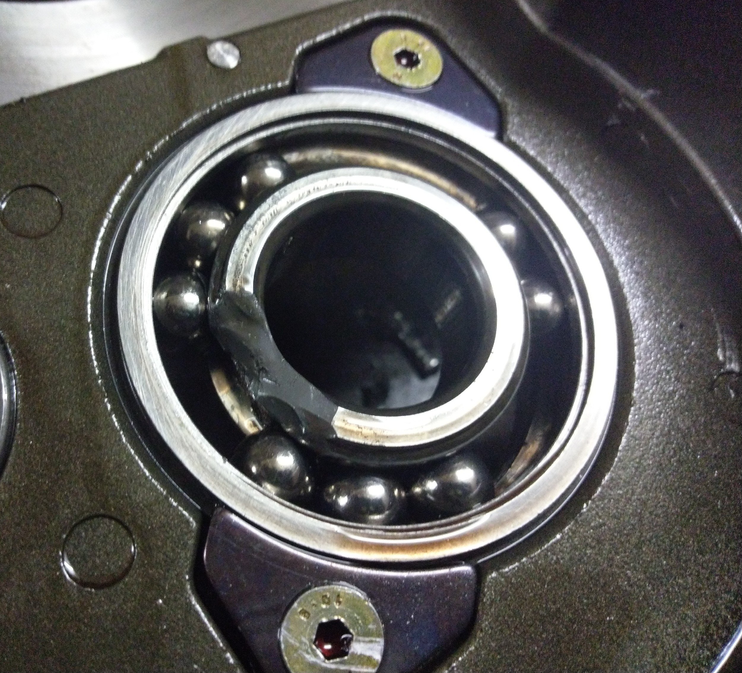

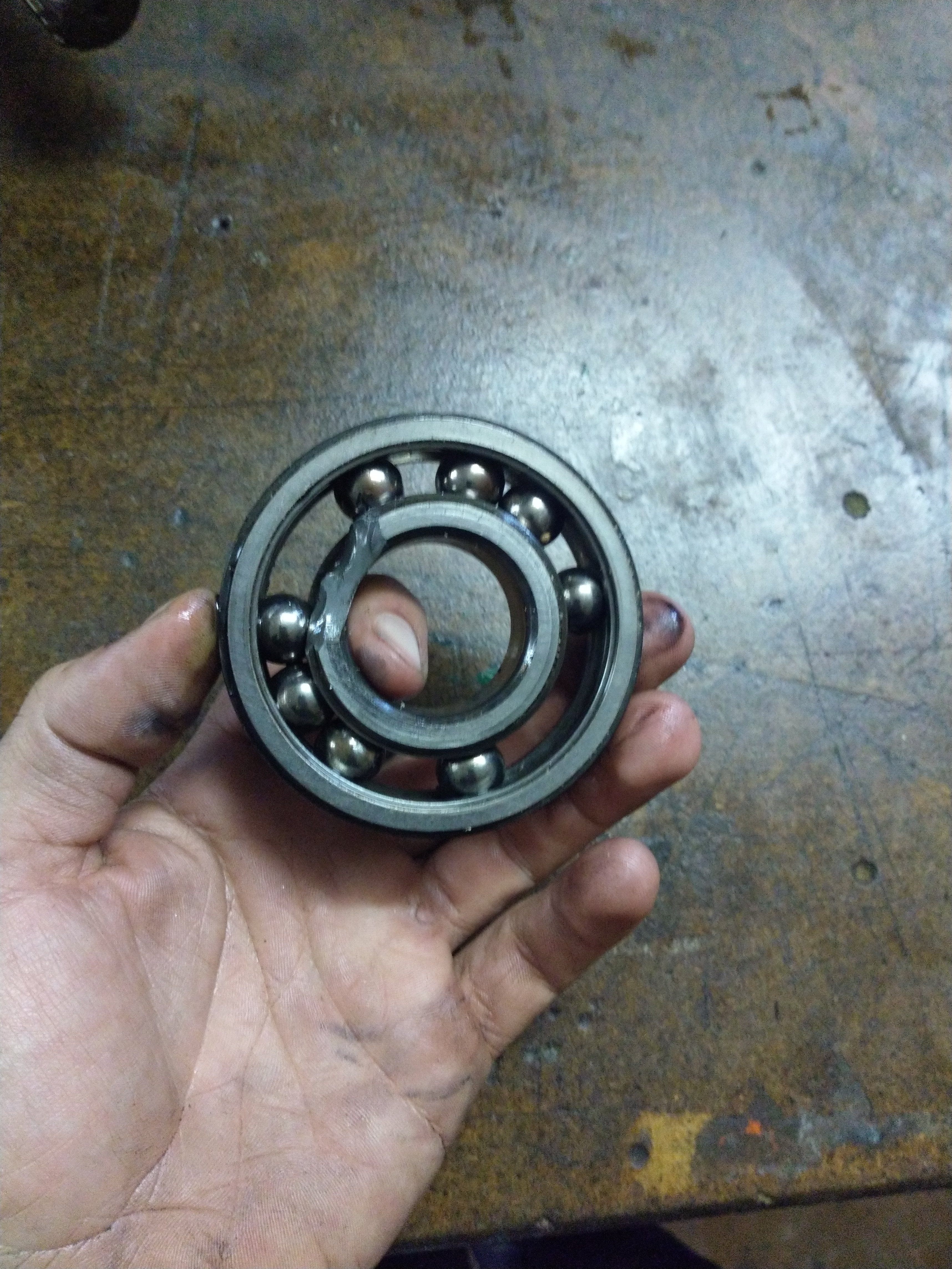

Kurbelwellenlager auf der Kupplungsseite hat´s komplett zerlegt
beim Kupplungskorb sind mir 2 Nietenköpfe durch (dürften die Übeltäter sein)

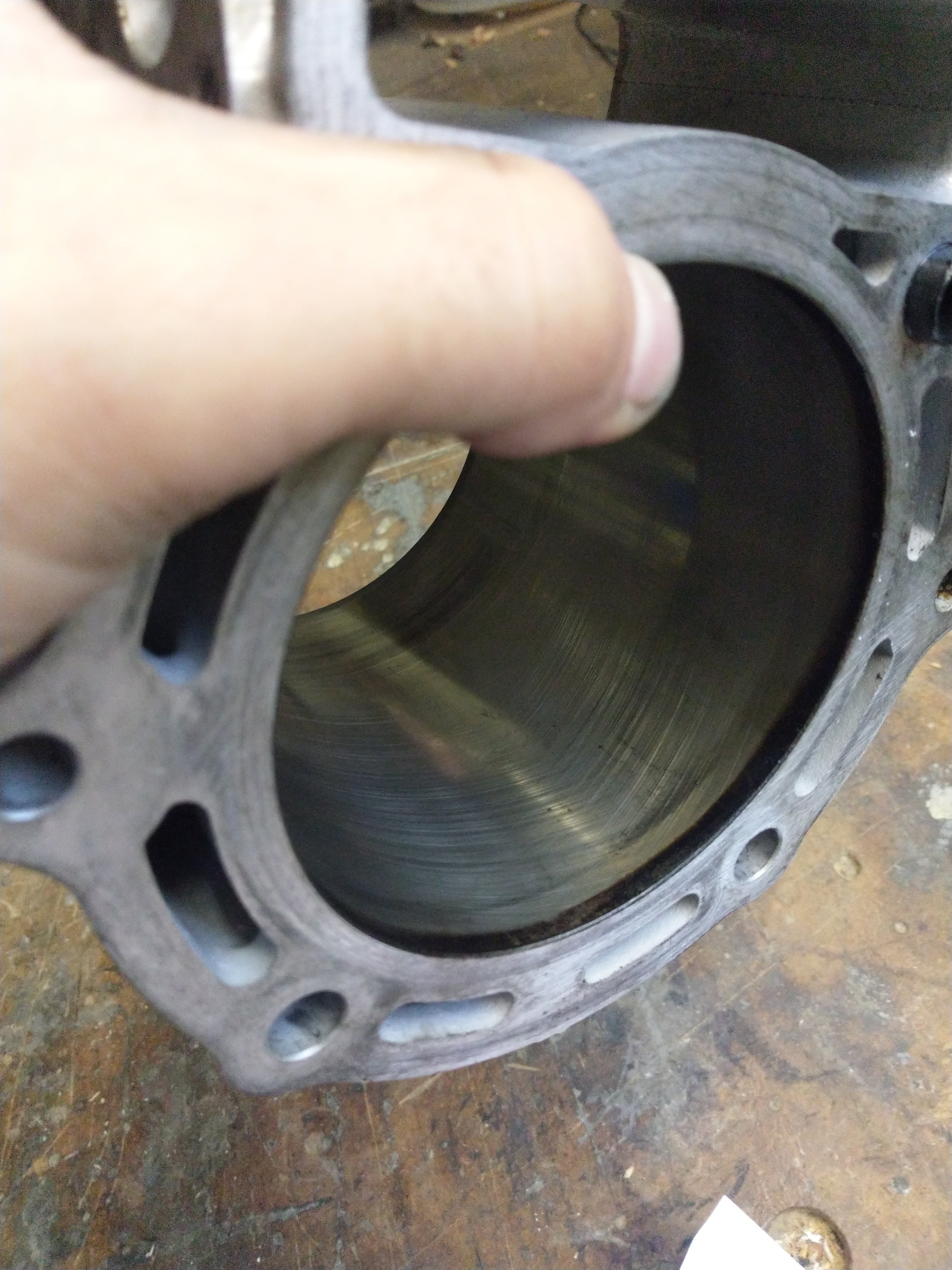

Zylinder sieht wie neu aus, Nockenwellen ebenso, wobei, die kommen eh weg

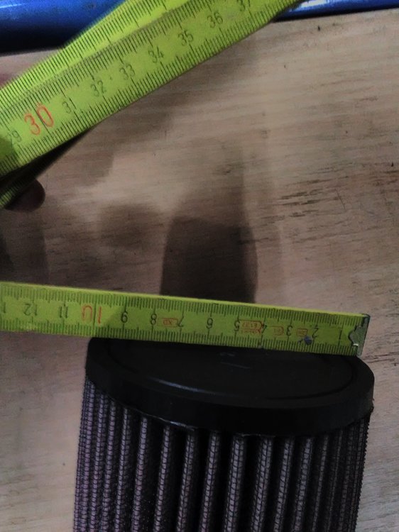

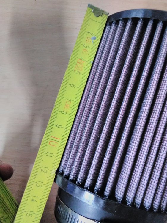

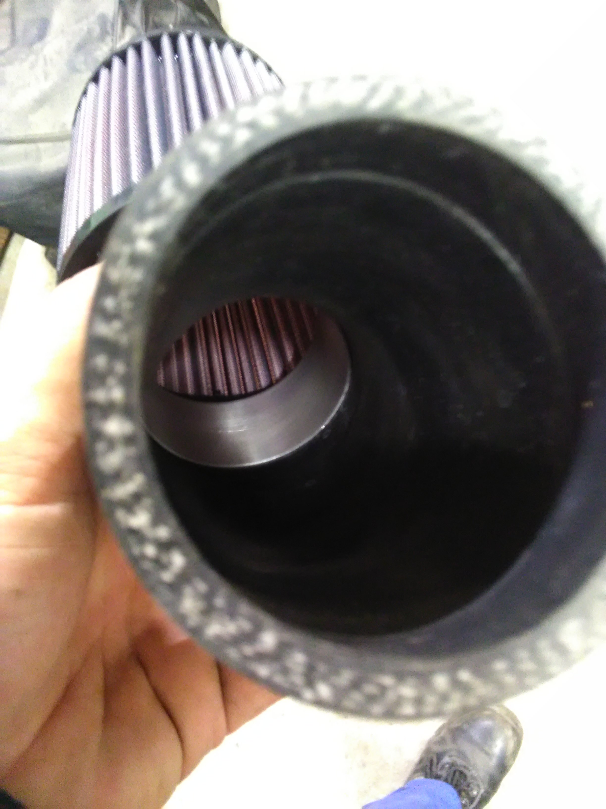

ein Versuch wird noch spaßeshalber probiert: den originalen Luftfilterkasten entfernen und mit einem 65mm Ansaugschlauch aus einem Auto + Pilzluftfilter ersetzen

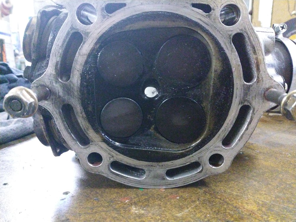

Hat die noch den kleinen oder schon den größeren Zylinderkopf?

hm, muss ich heute schauen, ich mach ein Foto

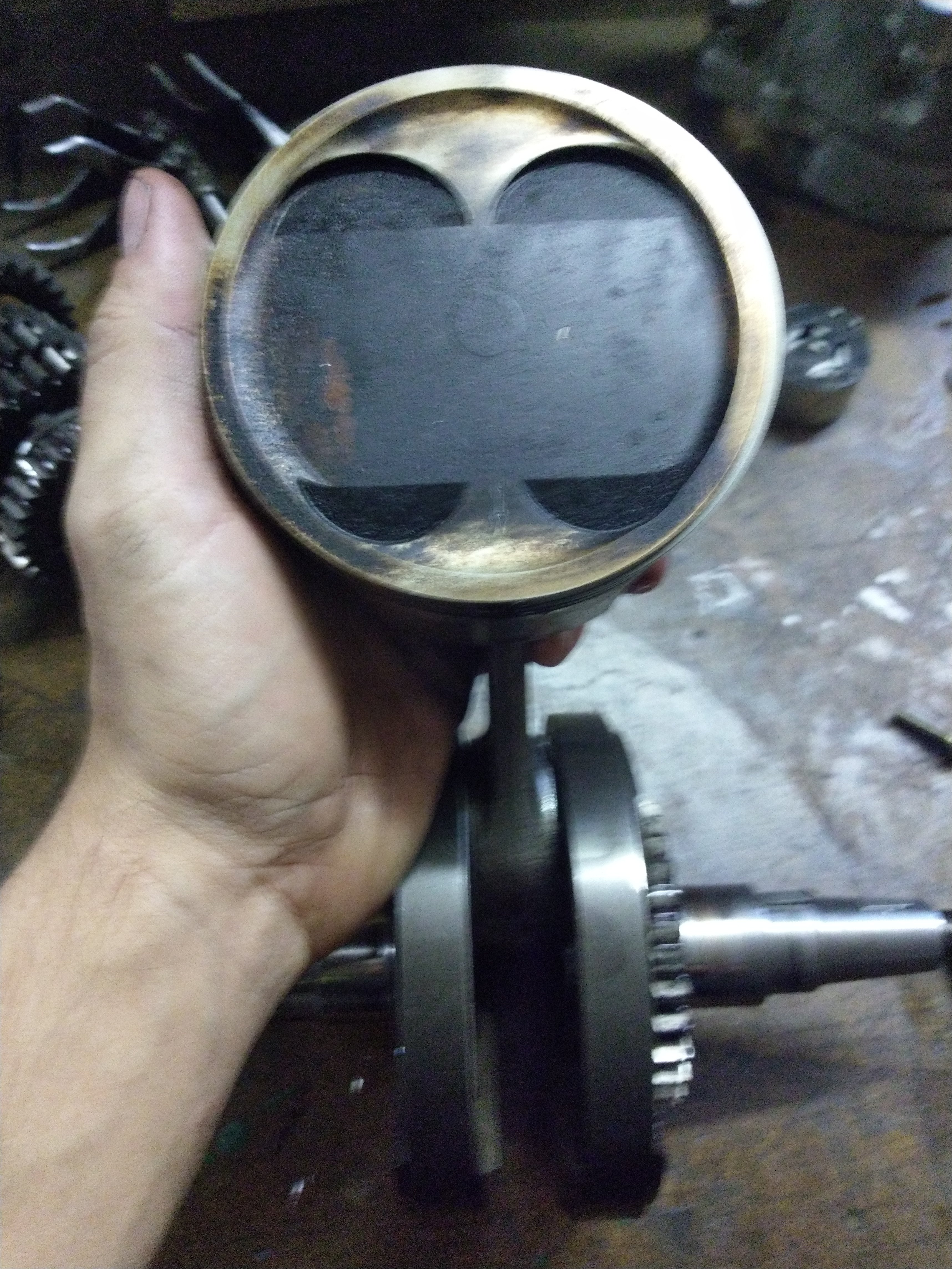

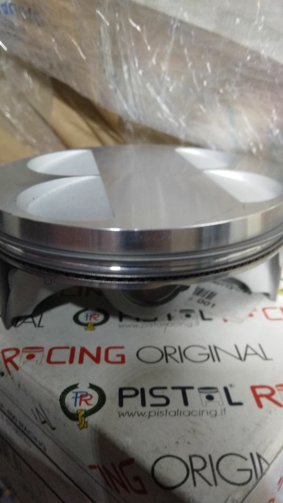

Die Zwei zeigen den Unterschied, den ich meine:

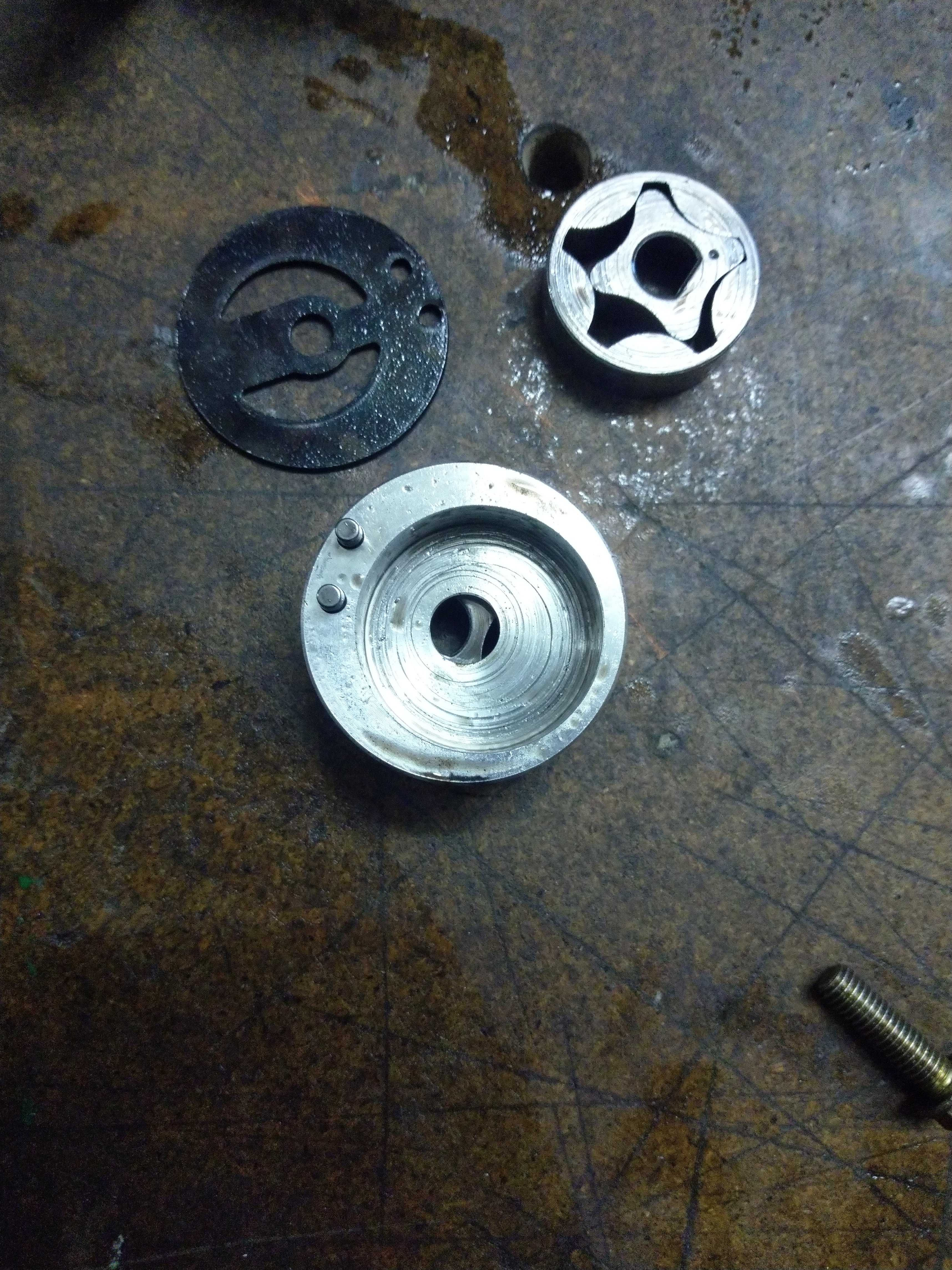

Habe heute mal die KW Lager demontiert, Ölpumpe zerlegt und festgestellt, dass eine Neue her muss.
Ich hoffe, man sieht's, Zylinder sieht noch top aus.

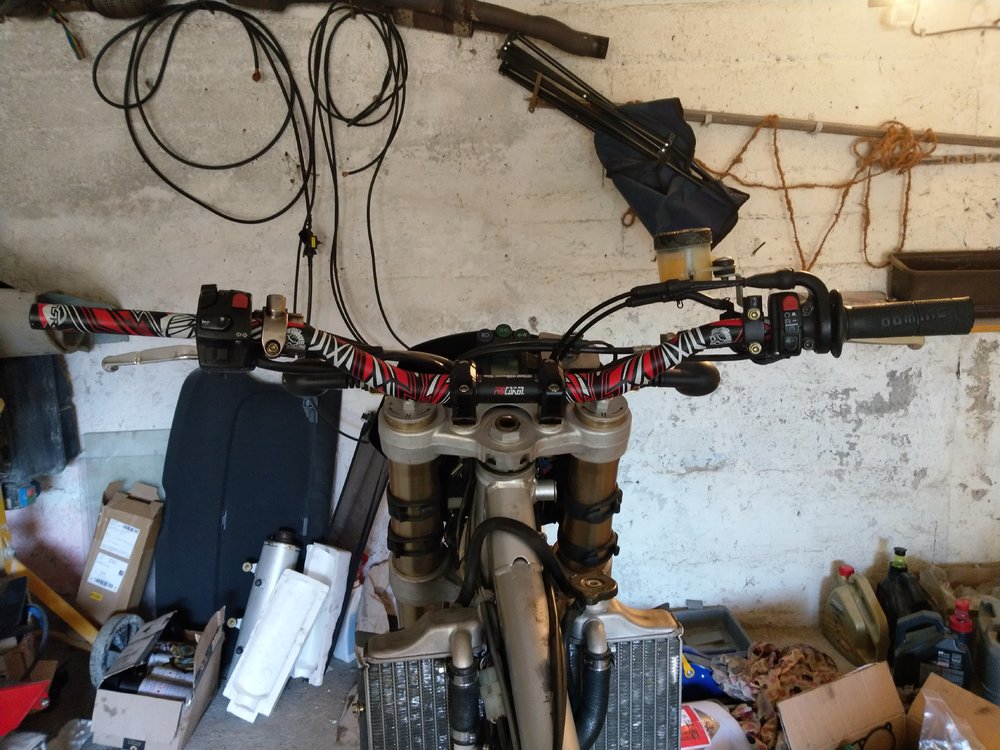

Weiters hab ich mal angefangen, die Handguards für den neuen Lenker anzupassen, bin noch nicht sicher, ob die Alu Handguarda raufkommen. Die originalen, schwarzen gefallen mir aber auch nicht so wirklicj. Vll bleibt sie auch ohne Handguards
Rein optisch ist der obere Kolben der 450RR,
Der untere der Bigbore 530RR Kolben
Beide mit großen Ventiltaschen
Dein Zylinderkopf ist der alte Kleine

Okee, dann war der Block doch schon mal offen, der Obere ist der, den ich aus dem Motor rausgeholt habe. Der Untere wäre der 510er Tc Kolben.

Sprich besser wäre 450RR Kolben mit passender RR Kopfdichtung und TC Nocken? Möchte nicht den restlichen Ventiltrieb tauschen, damit die rr Nocken passen....

Zur info: ich hab gestern nen 2006er 450 RR Kolben bestellt. Das ist der gleiche wie bei der TC. (Gleiche Teilenummer)
du hast ne 2005er mit den kleinen Ventilen. RR‘s gab es erst seit 2006 mit den größeren Ventilen. Kann sein, dass du da auch einen neueren Kopf brauchst, damit das dann alles zusammen passt.
Die TC hatte im übrigen keine spezielle Nockenwellen. Zumindest laut Teilekatalog sind alle 450/510 mit den gleichen Nockenwellen ausgestattet. Es gab nur "scharfe" Nockenwellen für die RR's. Die hatten aber auch einen anderen Kettenspanner, andere Ventilteller und Federn usw zur Folge.
Edited by kingz
Wenn du den oben gezeigten neuen Kolben, den ohne Mulde in deine 510 baust, bekommst du eine absolut unberechenbare Verdichtung. Die wird hoch ohne Ende. Mit etwas Pech landest du dann bei 15:1

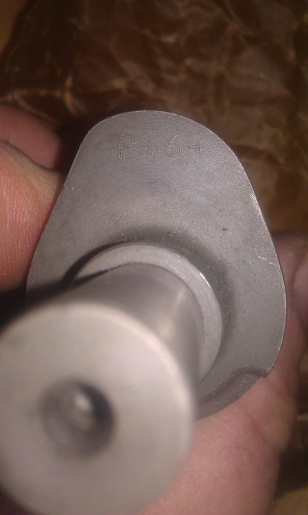

Danke für die Infos, bzgl. Nockenwellen. ich hab die mit YS4 & EA01 drinnen.
hinkommen würden die PA64 - wisst ihr hierzu etwas, bzgl. ob die in den kleinen Kopf passen?
nicht, dass der meint, ich hab den neuen Kopf und dann steh ich da mit Nocken, die nicht passen....

vor einer Stunde schrieb FBRT95:
kann ich dann trotzdem den Kolben aus eine, sagen wir mal 06er/07er 450rr oder 510rr einbauen?
Du kannst nicht einfach von 450 auf 510 wechseln. Die Brennräume sind immer etwa gleich groß. Wenn du einen sagen wir mal 13,6:1 Kolben einer 450er mit 500ccm fährst, dann erhöht sich die Verdichtung von 13,6 auf .....? 15:1?

Bau am besten ein was in den Motor gehört. 05er original Teil vom richtigen Händler oder Wössner etc.
Und das beste Tuning ist bestimmt die Umrüstung auf den neueren größeren Zylinderkopf. Die alten Köpfe hatten auch irgendwie dünnere Ventilschäfte. Der Neue hat Einlass 5,5 und am Auslass 5,0

& um nochmals auf die Nockenwellen zurückzukommen, die PA64 bringen dann in dem Fall auch nichts ? bzw. würden nicht in den alten Kopf passen ?

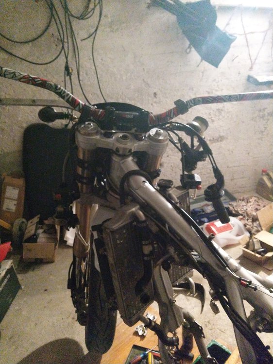

Gestern ging nicht viel, passende Schrauben für die Lenkerhalter besorgt und mal montiert.
Ich glaub, ich fahr die ohne Handguards, gefälllt mit mit den Alubügeln noch nicht so gut.
Ich weiß, wilder Saustall in der Garage, gebastelt wird in der Werkstatt nebenan,

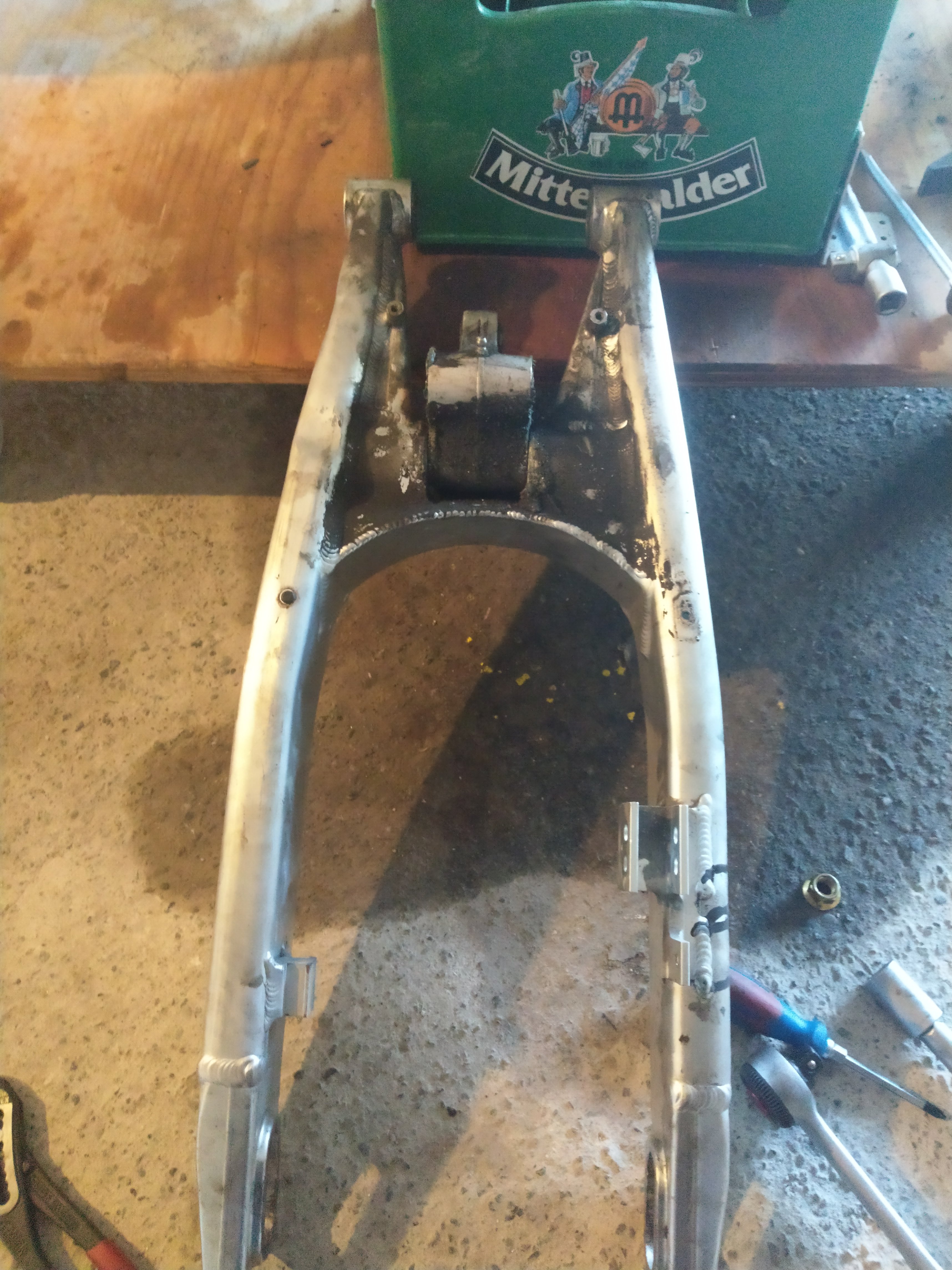

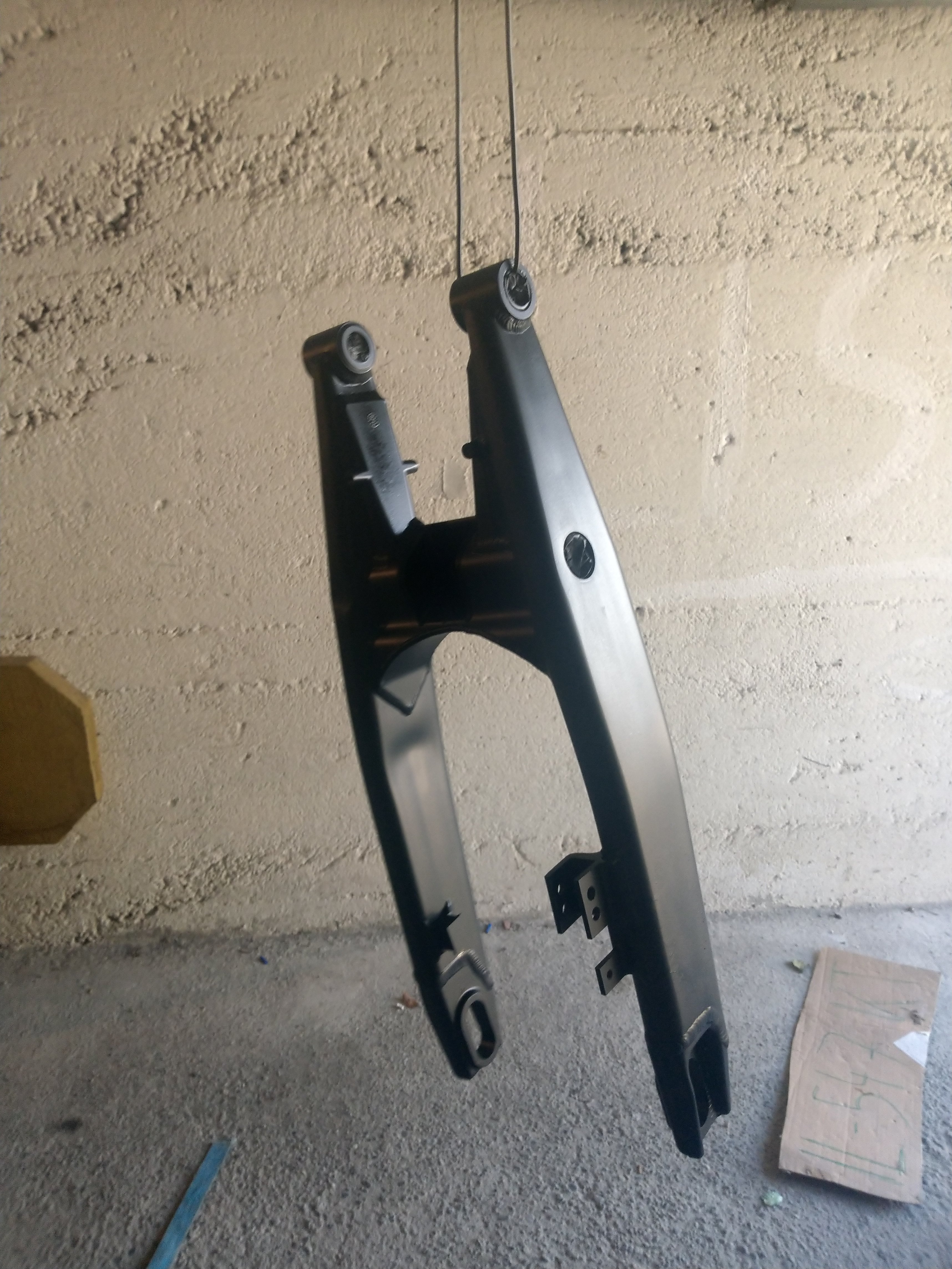

So, mal die erste Schicht lackiert.
Sieht schonmal gut aus.
Bin beim Überlegen, den Rahmen auch noch zu lackieren, ich fürchte, dann ist das aber zu viel schwarz. Die Kühlerabdeckungen sind auch schon schwarz....
Mal so aus Neugierde, was empfiehlt Claudi dir?
Was ist das für Lack? Eigentlich lohnt sich da Pulvern immer. Kostet nichts mehr als eine Sprühdose und ist viel belastbarer.
Interesse an dem Luffi? Wollte auch mal experimentieren und dann anders überlegt. Filter ist noch neu. Vielleicht passt es halbwegs bei dir dran?!
Rahmen aus der Dose lacken würde ich lassen. Das sieht sehr schnell kacke aus weils abblättert. Plörr einmal mit Benzin und du hast nen 80er Jahre Muster im Lack. Pulvern ist gut, würde ich aber nur zu Leuten geben die Ahnung haben und dir nicht alles zujauchen. Die zu finden scheint allerdings ne ganz spezielle Aufgabe zu sein.

"Lack" ist Plastidip.
Hab mit dem schon bei vielen Teilen gute Erfahrungen gemacht. Hält Benzin, Öl und Dampfstrahlern sehr gut Stand und bröckelt nicht ab.
Mir ist aber die Farbe ausgegangen, muss daher erst Nachschub bestellen 😅
